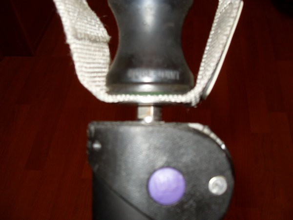

Раз уж пошла такая пьянка, то задам ещё один смешной вопрос. Между удлиннителем и шарниром в замкнутом состоянии есть щель примерно 1 см шириной, подскажите это нормально или они разных систем или что-нибудь такое?
вот эта щель на фотке. Через нее виден железный штырь шарнира

Обычно не больше 1-1,5 мм. Может, палец не докручен? выход - проточить вторую канавку на 8,5 мм ниже.
Спасибо большое. Поеду до магазина попробую купить правильный шарнир или правильный удлиннитель. Если не найду буду протачивать на 8.5 мм ниже :)

Попробуй докрутить - резину через ткань - в тиски - аккуратно!!! - и хорошим ключом...
Так же можно вывернуть палец, промерять, отпилить часть резьбы и посадить обратно на правильный клей. Это - вариант без токарного станка.
Всё имеет смысл - если удлинитель - правильно-стандартный, иначе морочится с неформатом не надо. проверяется другим шарниром.

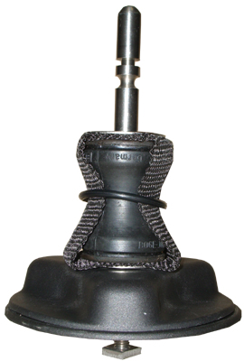

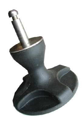

именно, вкручивать не стоит . это мистралевский удлинитель. он рассчитан цепляться за полукруглую канавку, а она есть не на всех шарнирах.
какое-то время он и так проработает, но потом железка внутри сточится и будет выскакивать. Так что менять надо либо шарнир, либо удлинитель.
Или просто дальше протолкнуть шарнир
