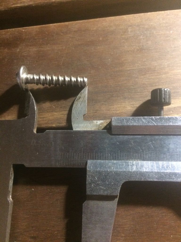

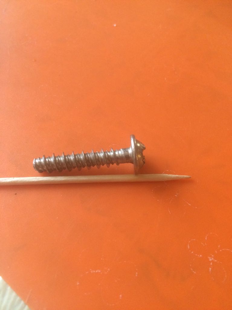

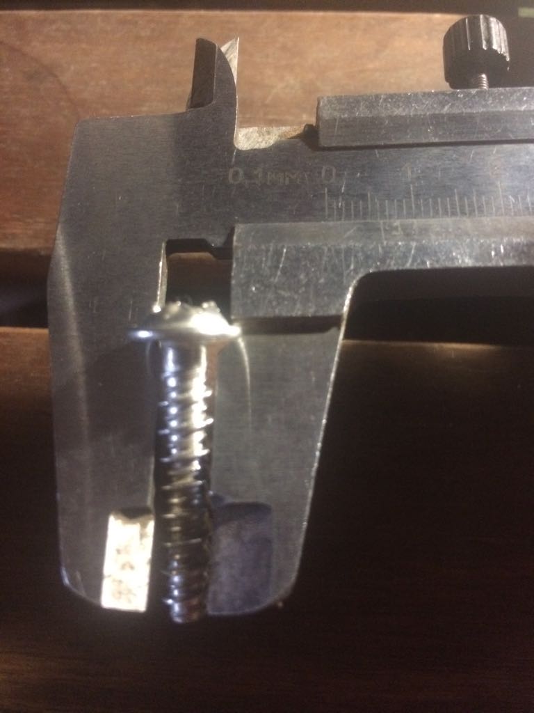

Всем привет.
Понадобилось расширить петли, обнаружил что головки крепёжных у одной петли практически полностью сорваны - еле выкрутил их.
Подскажите где найти такие же. (В крепеже посылают в автозапчасти в автозапчастях в крепёж)

А что в МСК в Марабу нет таких шурупов?

Не знаю, я пока ещё дальше строительного рынка(в деревне) не ездил. Т.е. только в спец магазинах такие продаются?
На их сайте находятся только для плавников винты.(что заставило подумать что для петель используются какие-то стандартные).

Яхтенные магазины, там разные есть. Но лучше в Марабу.

Царь, Мореман, там бывают с различной резьбой, американской в т.ч. С такой двойной может и нету, но это непринципиально, главное пореже витки и диаметр.
В нашем крепмаркете тоже вполне можно подобрать.

Головки, кста, можно пропилить под шлицевую отвертку и еще послужат. Только вкручивать с каплей смазки.

Короче, всё легко и просто: заходишь в магазин крепежа, и берешь похожие саморезы из нержавейки. Шляпка у них будет полукруглая, но это роли никакой не играет. Острые кончики саморезов откусываешь кусачками до нужной длины.
Шляпка у таких саморезов не убиваемая. Цена вопроса - 15 руб/шт.
Кстати, для крепежа плавника к доске, так же рекомендую в том же магазине взять соответствующий болт из нержавейки, ибо стандартный вариант такой же не надежный, как и для петель (шляпка сбивается моментом).
