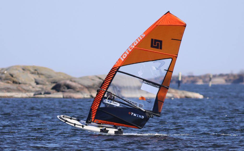

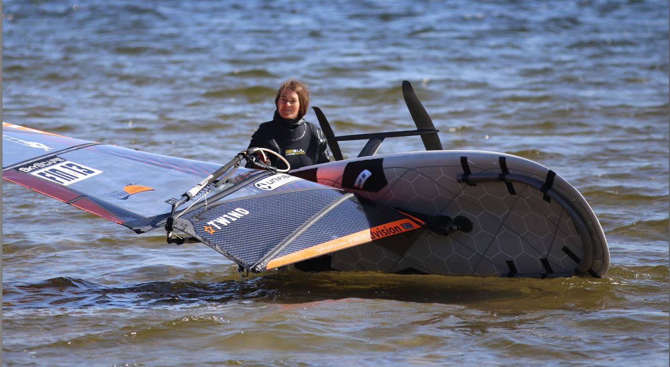

В общем, можно обойтись просто трубой и скотчем)))
