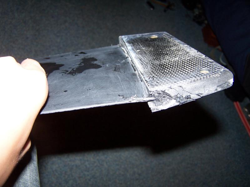

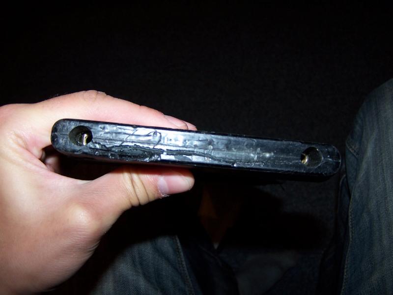

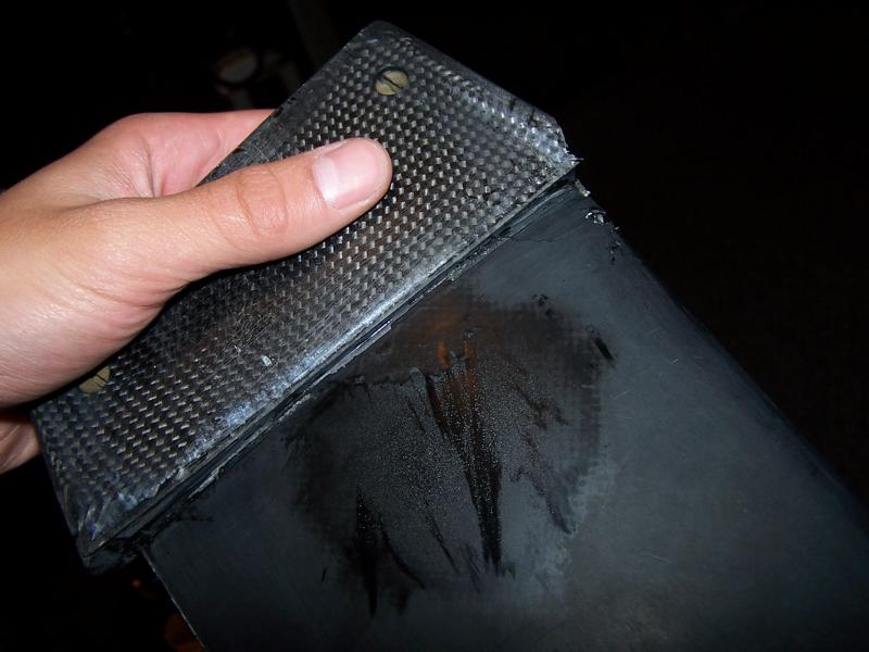

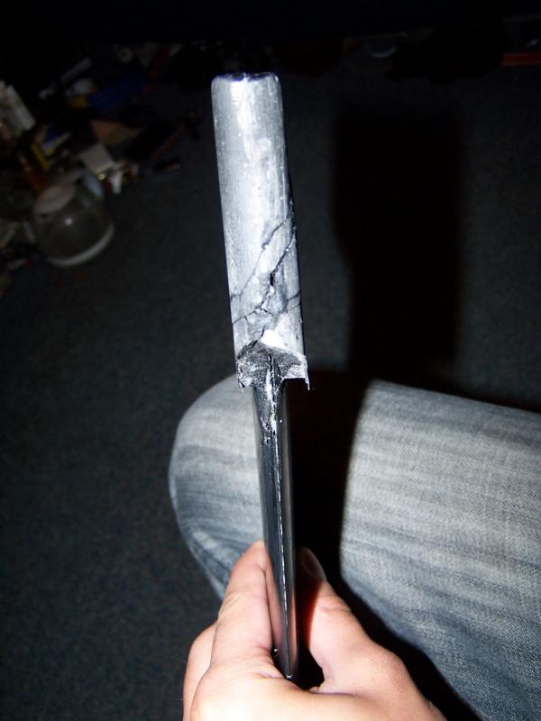

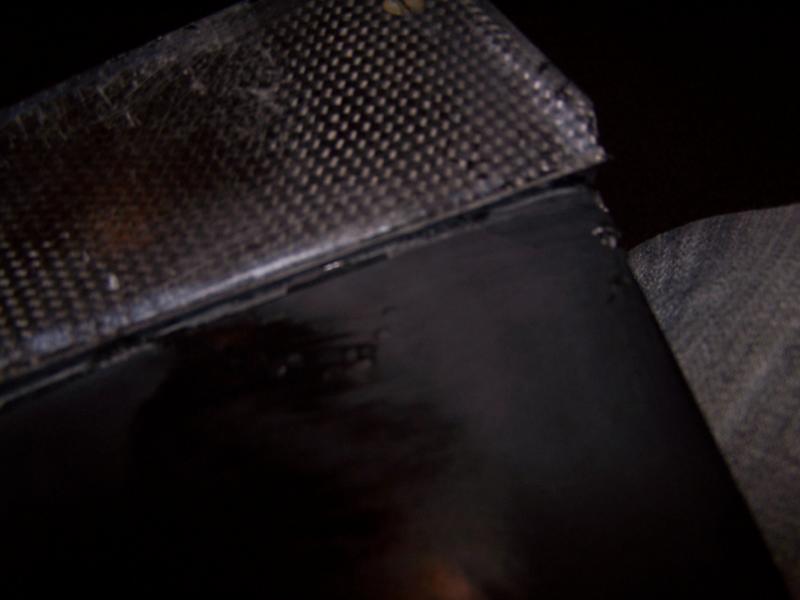

Как лучше востановить плавник?
Вчера, товаришь дал мне попробовать эстонский плавник Z2 S- . Поставили, вышел. Ветер около 4...6 м/с. Разогнался, стал приводиться, угол на ветер держать не получалось. Сделал 4 галса, вышел. Вытащили плавник. Перо надломано, бокс раскрошен.
Ударов во время 4 галсов не было.
Фото:
и т.д. альбом
Написал Herki (производитель). Он ответил следующее:
"Я вижу, что у пера есть некоторые трещины. Это не
исправить. Насколько серьезные повреждения в конструкции? Может быть,
возможно сделать плавник короче - 67 или 68 см. Это стоит 50 ЕВРО."
Как мы поняли он предлагает подрезать плавник со стороны бокса и перелить бокс.
Есть ли у кого-нибудь опыт как это сделать самому и по какой технологии, какие материалы использовать.
И ещё вопрос, если плавник отправлять на ремонт в Эстонию как это лучше сделать (надёжней и дешевле). Есть ли опыт у кого-нибудь.
Посоветуйте пожалуйста.

если перо было бы целым - замена бокса - 3 часа + дрель + шкурки, болгарка, эпокси+ стекло, латунь, мечик, руки.
Если оболмано само перо, - правильно окоротить сверху.
Но если перо само такое хрупкое... я бы не рисковал. Чё та эстонцы туфту гонят...

Как мне говорил Эмир, имеющий 2 таких плавника, перо хрупкое, потому что делается холодным способом. Он тоже сразу же сломал один плавник, но ему поменяли, предупредив, впрочем, что в последний раз, и чтобы поаккуратнее на плавник давил.
Я думаю, что подрезать и сделать бокс можно и самому из чего угодно, а вот для гонок видимо, уже не пойдет. Так как укоротить серьезно придется.

по моему обычный тестовый вариант. Я видел сломанный Эмира плавник и там конечно очень все облегченно. Материалам просто не зацепиться друг за друга...

поломка - ладно, но расщепление головки?!!! куда ей в финбоксе расщепляться? только за счёт своих полостей.
Думаю, этот именно плавничок с грубым нарушением технологии, ибо в кустарных условиях можно сделать довольно прочно.

причина не в боксе, а в самом пере. Оно не выдержало и дальше раскрошился бокс.
Навряд ли туфту гонят если этими плавниками пользуются такие ребята как:
Arnon Dagan ISR-1, Alberto Menegatti ITA-4, Martin Ervin EST-202
Гонят - сильно сказано. Эрки - не компания. Просто человек в гараже в Пирите. Как и Каши или те же Босс Кастом.
Делает он плавники Z не так давно и не все технологии еще отработаны. Как и плавники скажем на сильный ветер. Особенно ранние серии. У Эмирки он сломался просто в середине. Остался обломок см 25-30.
По поводу - не сильно давить, мне кажется нонсенс. Ну как скажем Арнор Даган может не сильно давить. Все равно что попросить карьерный Катерпиллар проехать по пластиковому стаканчику и при этом "не сильно давить"
ССТ может помочь думаю только каким-нибудь диптатл боксом, в котором можно заформовать. Если повербокс можно без проблем заформовать прямо в доске с разделителем, то боюсь с диптатлом такой фокус не пройдет. А вот в отдельном боксе - может и получитсья. У него жесткости не будет и из него можно будет готовое изделие изъять
Единственная сложность - соблюсти вертикальноть плавника в колодце(лево-право).
Сделать можно из слоев обычной стеклоткани, только лишнюю смолу полностью отжать лучше. Впрочем Витя все знает по этим эпокси технологиям.
