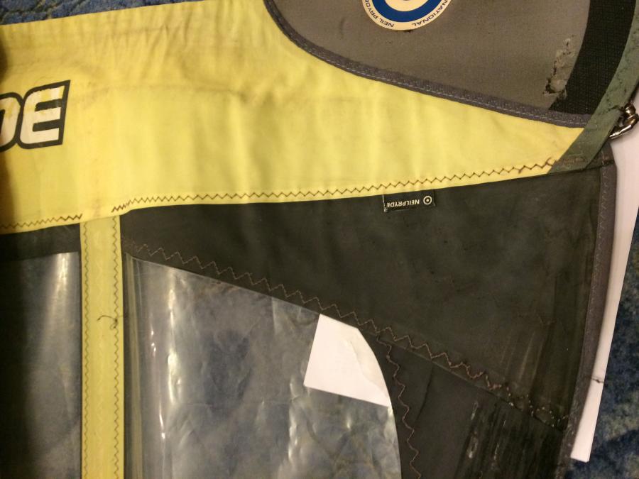

Порвал парус ,нужен совет!
Привет всем! Нужен совет. Порвал самое нижне окно , в нижнем углу со стороны мачткармана ,прямо поперёк угла на расстоянии 2см от края. Не знаю понятно ли объяснил? С фото проблемы, смотрите в альбоме. Спасибо!

Скотч!
(не виски... хотя... после заклейки можно и пригубить)
да. они разные бывают. лучше всего специализированный для парусов.
На худой конец можно какой-нибудь Gorilla Clear Repair или Tuck Tape для склейки полиэтилена (липнет отлично, но она красная).

mm7. Тогда надо будет скотч , лепить со стороны мачткармана , прямо на ткань. Порвалась пленка возле ткани . Спасибо!

mm7. Тогда надо будет скотч , лепить на ткань. Спасибо!
На ткань!? Это совсем другой ремонт! От ткани клейкая лента отлипнет в воде. Любая.
Какая проблема вставить фотку или линк на фотку???
На ткань, или на сочленения ткань-пленка, я беру ремонтный набор для палаток. Несколько лоскутов самоклеющегося нейлона. Наклеиваю и прошиваю зигзагом по периметру.
https://www.ebay.ca/itm/Nylon-self-a...GbZ7hRWqkT1eDg

mm7. Сочленение ткань и пленка . Фото есть моем альбоме , сюда перекинуть неполучается . Прошивать прямо по пленке , и заплатку накладывать с одной стороны или с обоих сторон .Спасибо !

Вот оно (сюда вставляется ссылка на изображение).
Вроде ничего серьёзного, но место нагруженное диагонально от галсового угла к лате. С другой стороны рядом много ткани, распределяющей нагрузку.
Плёнку залепить скотчем, устойчивым к ультрафиолету. Сверху хорошо бы липким дакроном и захватить ткань, но не уверен что будет держать нагрузку если прилепить поверх швов.
ЗЫ Первым слоем хорошо бы положить фиксирующую майларовую полоску самоклея (только на плёнку).
в каком альбоме? линк дай.
- да
> заплатку накладывать с одной стороны или соборах
- с обоих

Липкий дакрон с двух сторон, распороть родной шов, заправить туда дакрон и всё прошить.

Да, это лучше всего.

Самый "бюджетный" вариант- плащевая ткань(болонья) и широкий двухсторонний скотч, все остальное сказано выше

По всей видимости парус доживает своё((( модель 15-20летней давности! Есть хороший липкий Зет(гораздо эластичней дакрона) +прошить место наслоения на ткань вручную и откатать его!!!

Спасибо братва!!! Где то здесь читал , но не помню что за пленка Дакрон, и где ее найти. Ходил в рекламное агенство , ничего не дали , у них говорят хорошая пленка .
Парус старый ,,Прайд,, , но очень крепкий , камберный .
Непрочитано 07.12.2017, 22:28
ремонтный набор для палаток, курток...
ищи nylon self adhesive patch
Есть дакроновая самоклейка. Вот ТУТ покупал
