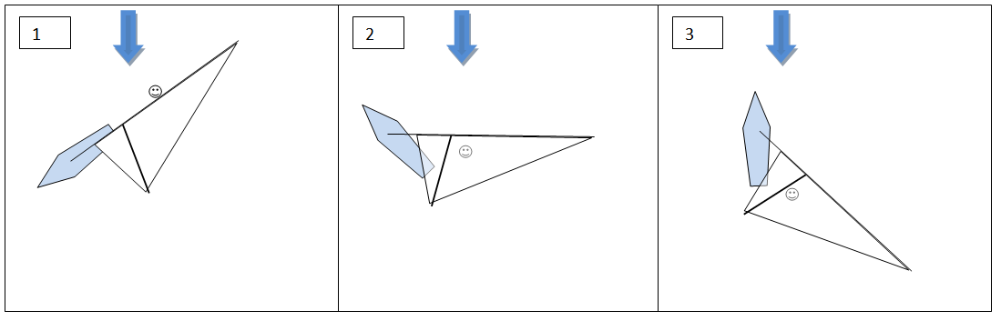

Если словами я обяснил непонятно, то тут я схемки нарисовал. Каждый кадр длится гдет-то 1-3 сек. Первый кадр начинается с подьема паруса над водой.
Последний заканчивается укладыванием паруса мне на голову. Во время 1 - 2 кадров я тяну мачту на себя, чтобы добраться до гика, и гребу ногами к доске.
3-й кадр я пытаюсь ногами добраться до доски.

У меня проблема не в том, что доска приводится, привод как-бы является индикатором, что всю систему резворачивет вокруг меня. И когда мачта смотрит на 5 часов, парус перестает поднимать. Я не могу удержать этот поворот мачты вокруг меня, так как рычаг надгиковой части очень большой.
Вы когда начинаете отлеплять парус, под каким углом мачта к ветру находится?
