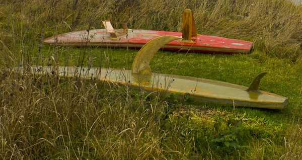

На шверте - точно флаттер, у него форма такая, на плавнике - вполне возможно, но не уверен.
Непрочитано 25.11.2009, 23:56
Lesovozzz
Surfstation hardworker
Аватар для Lesovozzz
Club: Hercules
Жесть какая! Мне страшно от таких фоток становиться! Вот так идёшь себе по берегу озера, наслаждаешься пейзажем, и вдруг в камышах такое лежит... а вдруг оно живое
