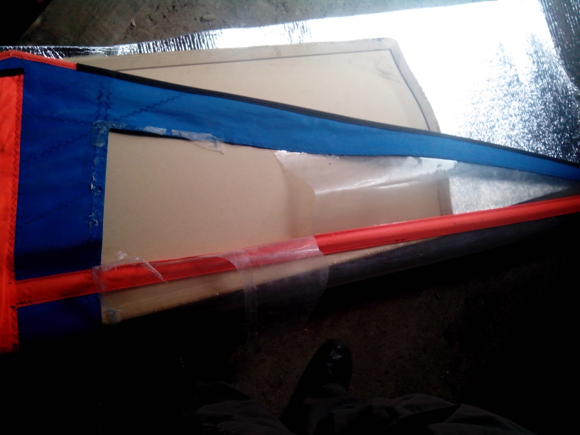

Парус SST Max Rider 9.5 достался мне уже с ремонтом нижнего окна... В галсовом углу была вклеена заплатка. Заплатка вероятно по прошествии времени стала очень жёсткой и хрупкой....
В итоге после первого же выхода сопряжённого с многочисленным "стартшкотингом" я получил следующее:
Не знаю, найду-ли я мастера который возьмётся за ремонт... Но есть мысль зашить дыру самостоятельно. Место, как мне кажется весьма нагруженное, и к тому-же испытывает существенные деформации в процессе подъёма верхушки.
Можно ли вместо плёнки использовать дакрон?
В общем жду советов.

Окно треугольное, небольшое.
Может, проще полностью заменить?

А каким инструментом собираешься шить?
Там где лат-карман очень толстый пакет из ткани и плёнки.
Да и в других местах непросто.

я шил у мачткармана вручную, по старым отверстиям, главное- собрать ровно.
Непрочитано 06.09.2014, 08:45
можно и дакрон
только на руках прошивать - то еще удовольствие...
если не влом заниматься пересылкой - могу помочь

Дык понимаю что задачка не из разряда - как два пальца... А за предложение спасибо. Но, боюсь пересылка станет дороже ремонта... Найти бы спеца поближе.

Если снять лату, наверное пристрочить плёнку в этом месте можно в любой обувной мастерской!

Да там руками на два - три вечера работы. По старым дыркам дакроном.

А швы проклеивают перед прошивкой?
Непрочитано 08.09.2014, 14:07
Швы на 2-хорошего сторонний скотч собирают.
Непрочитано 08.09.2014, 14:14
да, на двухсторонний
можно любой, но лучше с прозрачным слоем, обувной
Непрочитано 08.09.2014, 14:46
Можно и клеем, раньше, когда 2-скоч был дефицитом, часто использовали резиновый или БФ6. Узкий скоч ещё поискать придётся, широкий магазинный надо вдоль резать, тот ещё гимор. Тут важно зафиксировать соседние полотнища, чтобы будущие швы не расползались в процессе "стачивания".

Узкий скоч ещё поискать придётся, широкий магазинный надо вдоль резать, тот ещё гимор. ".
Если дорого, то крепкий узкий можно найти в магазинах швейных принадлежностей типа Швейный мир.
Ну а в столицах, конечно, есть специализированные конторы, на любой вкус и цвет, они даже желаемой шириной нарежут. и даже в пределах мкад
