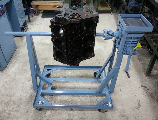

Запилил себе стенд для переборки двигателя, сегодня была пробная сборка, проверить, что все ок, ничего не перекошено, все крутится, крепления держат и т.д. Завтра все разберу, укорочу болты, зачищу, покрашу, потом фотки готового изделия покажу, должно выйти кошерно :) А пока вот, не могу не поделиться :)
Косяк конструкции обнаружен только один - редуктор не держит положение, проворачивается под весом блока, сильно маленькое передаточное, придется завтра фиксацию делать. Еще переживал, выдержат ли колесики, поставил 100-килограммовые, покатал стенд, вышло с запасом, ок значит. Стенд разборный, чтобы места не занимал, когда не нужен. Вертикальные стойки снимаются и остается тележка, на которой можно возить всякую фигню тяжелую. С жесткостью все отлично получилось.
В принципе ничего сложного, единственный тонкий момент сделать так, чтобы были соосными трубы по сторонам, иначе при вращении блока болты будут испытывать сильные нагрузки, а это очень плохо, они и так нагружены. Пришлось для этого изготовить шаблон, а по нему уже на месте прихватывал трубы, потом снял и обварил окончательно.

Чтоб движком заниматься удобно было.

Не, железками увлекаюсь. Ну и по мелочи, заказы всякие, когда есть, токарка в основном. Недавно вот делал циркулярку с семью пилами, интересная работа была. И т.д. А стенд для своей машины сделал, реставрирую.
Макс, спасибо!

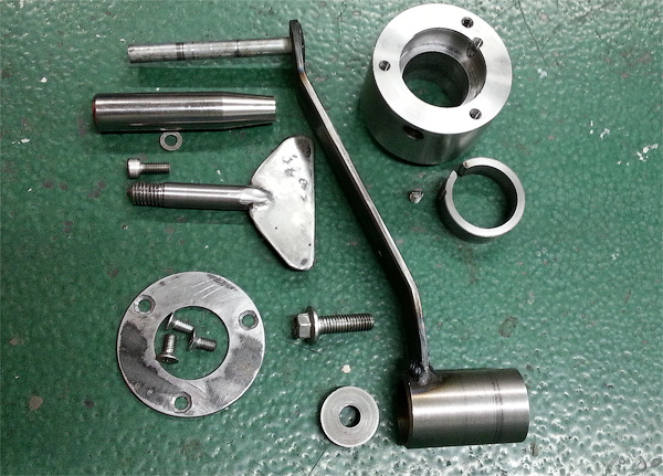

Доделал уже :) Прости, все никак фотки не выложу :) Изготовлены разные детальки:

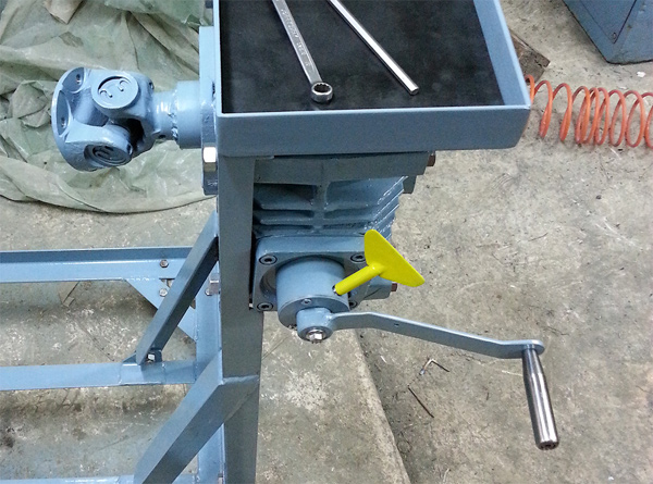

Из них собрана конструкция на валу:
Зачищено, покрашено, в общем получилось хорошо, мне нравится :)
