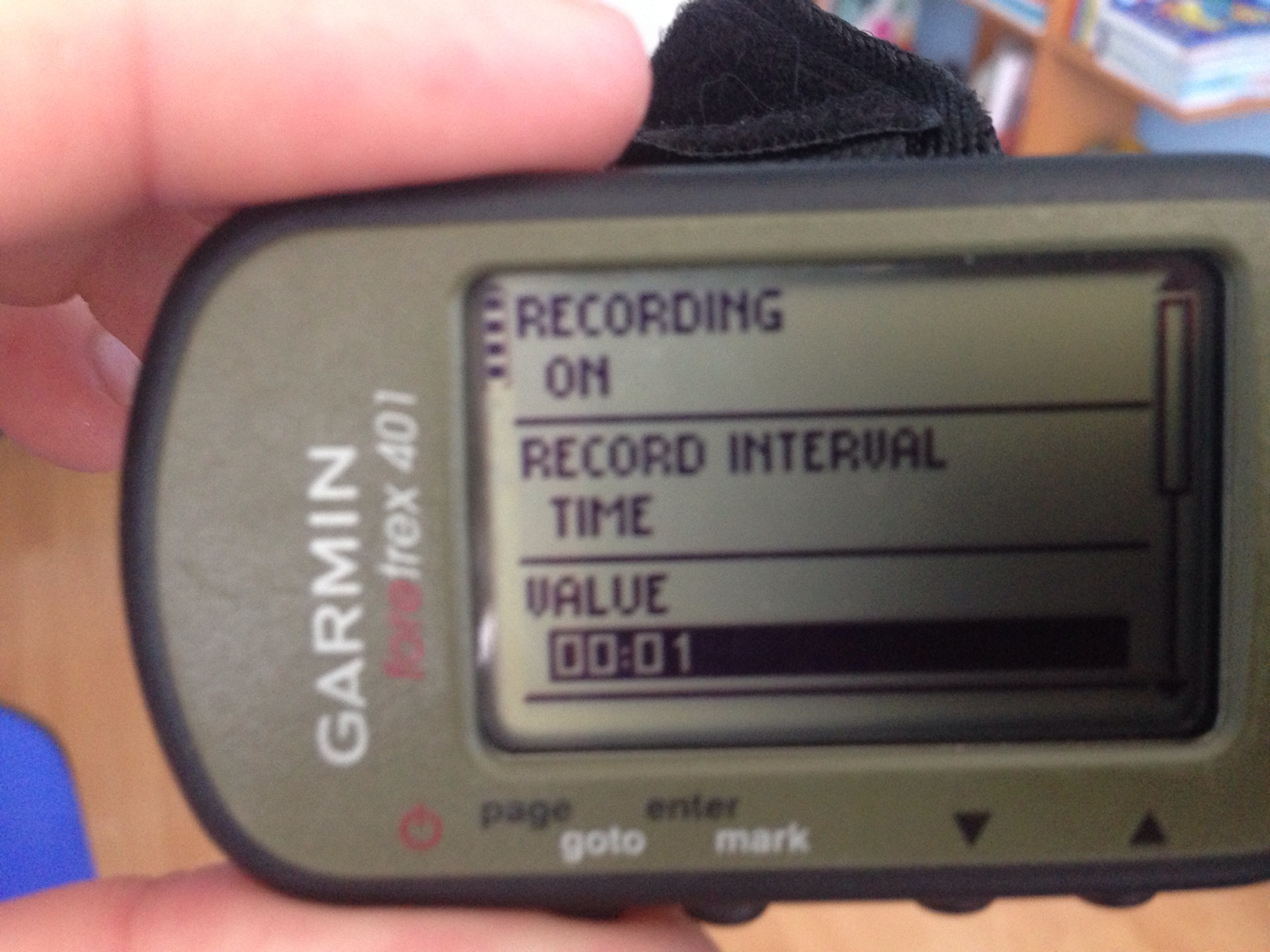

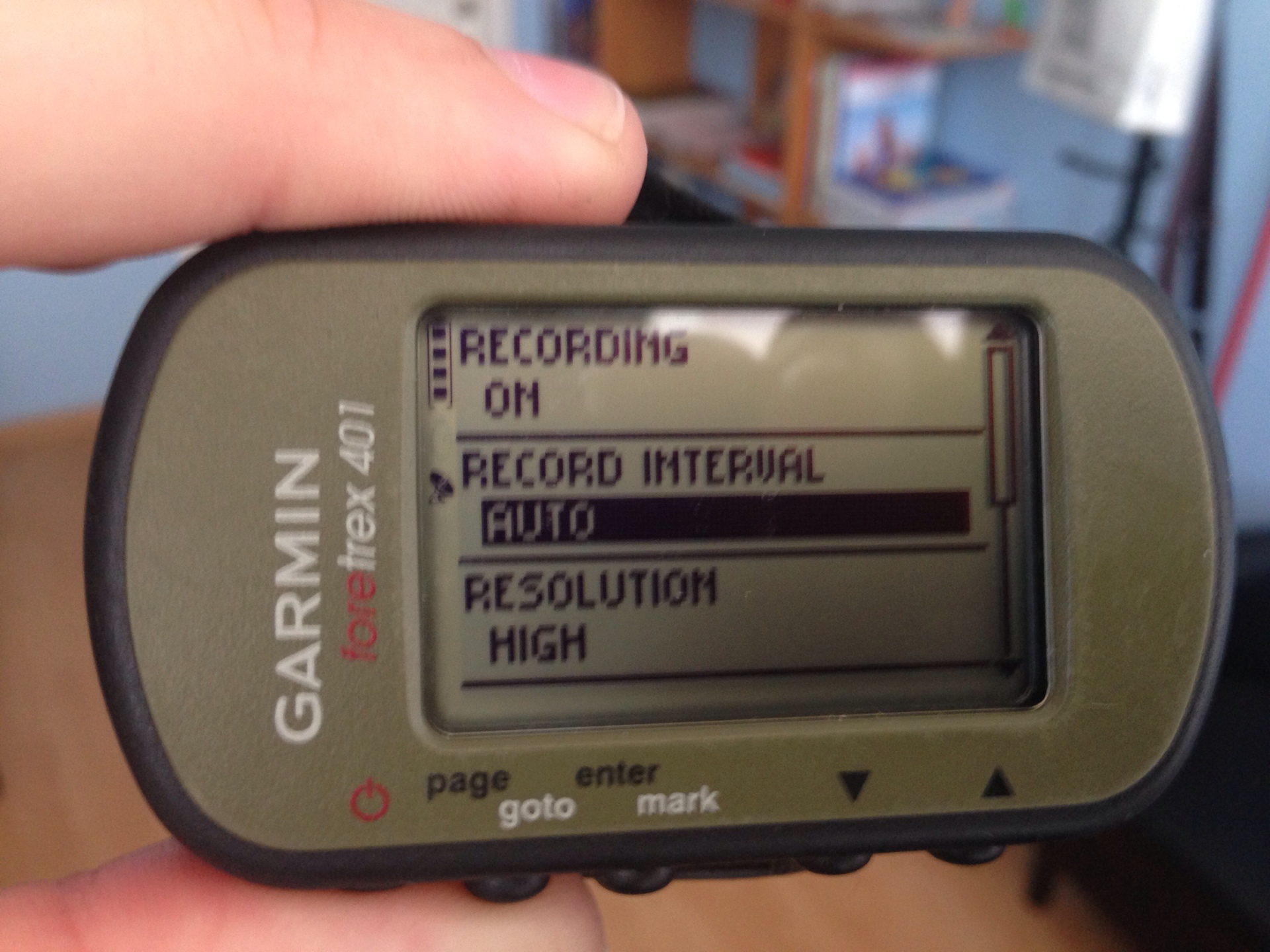

У меня 401 гармин. Вроде бы нашел в настройках. Вот здесь нужно менять запись? У меня стояло auto, я поменял на time и поставил 1 секунду.
Андрей, а так он точнее записывает?

Да, так точнее.
