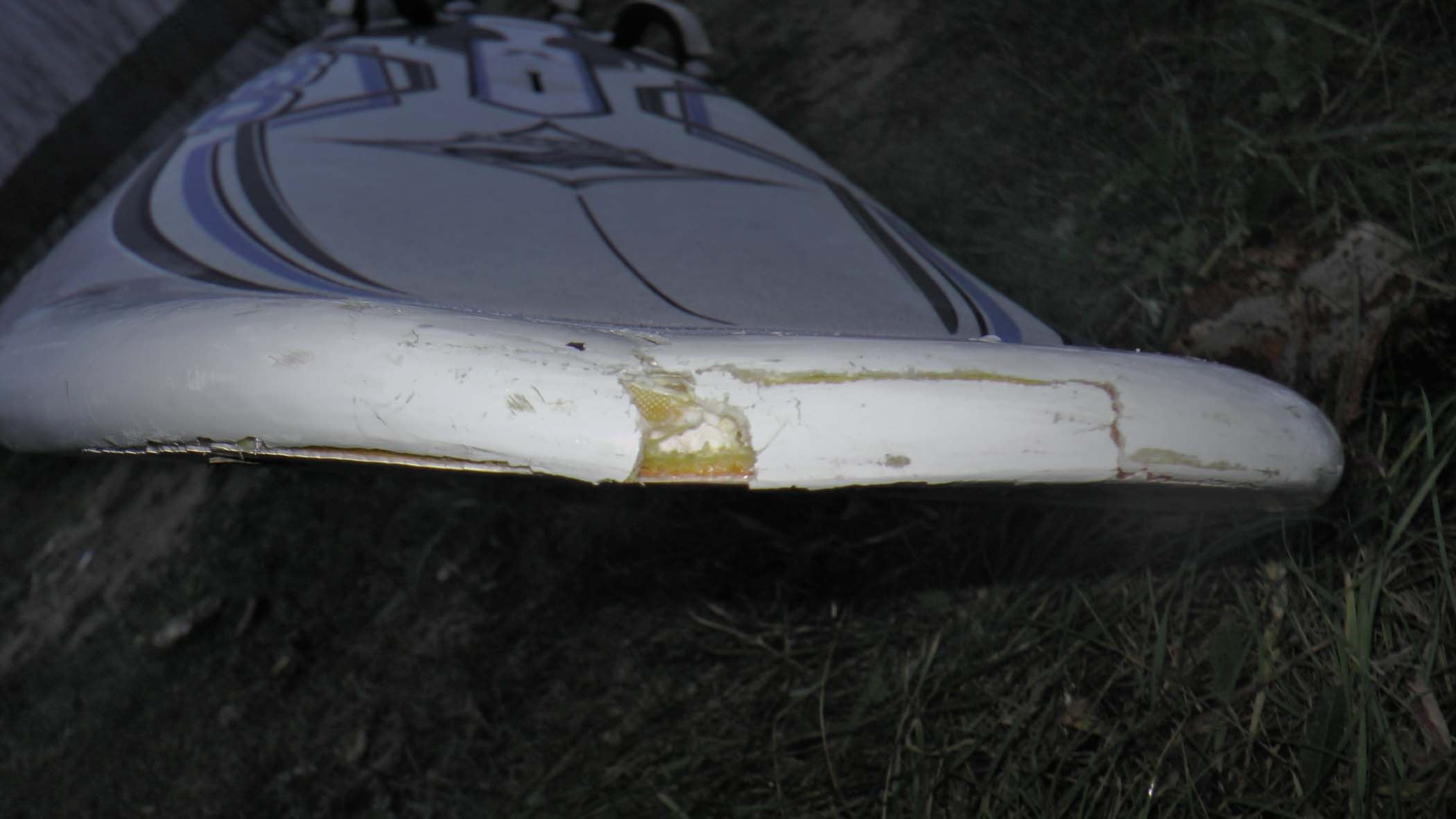

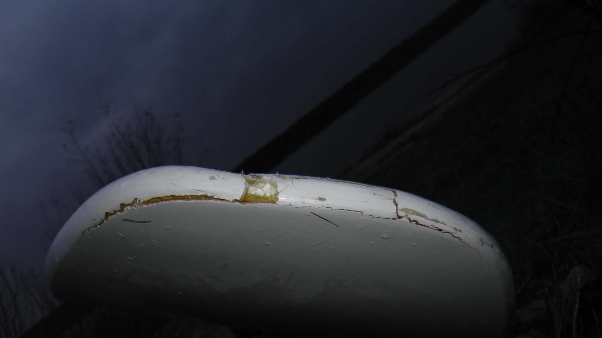

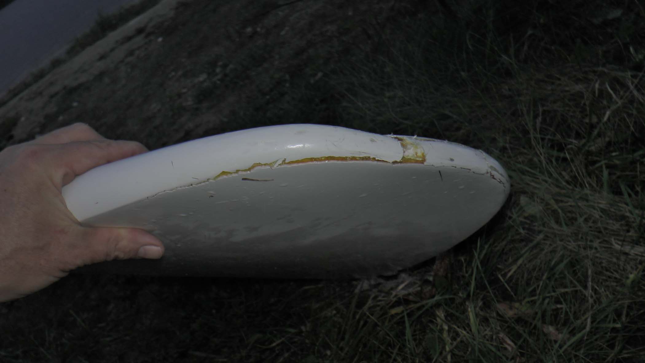

Такая фигня сегодня случилась у друга. Закрыли сезон, БЛИН...
Дайте ссылку как правильно отремонтировать.
И еще,- за полчаса в воде сколько воды могла на сосать? Сколько сушить?Нажмите на изображение для увеличения

просто фото у меня на камере - вот я и разместил.
Непрочитано 06.11.2013, 20:56
вскрыть шкуркой побольше, сушить дня три в тепле, далее пена, эпоксика, стеклоткань, шпатлефка, краска,.......до весны уйма времени...

Вот с борд-леди... Размах носа не такой как у тебя, но описано внятно. Первая операция - резать все ломаное, к чертовой матери ((
Непрочитано 07.11.2013, 08:10
ну зачем прям так уж и резать?
зашкуривать всё треснутое, выбирать до целого матерала, не жалеть отслоившееся...
это сравнительно простая доска, учебная... и золота в ней нет.... рука не должна дрогнуть...
а вот при работе с эпоксидкой есть 4 обязательных условия...
1 сухая поверхность,зашкуренная...
2 точная дозировка (лучше шприцами или точными весами) при смешивании компонентов смолы и отвердителя
3 тепло 25+
влажность в помещении не более 75 процентов.
