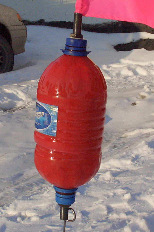

Непрочитано 18.03.2009, 12:24
ewest
Location: Екатеринбург
Сделали вот такой буек.

[quote=ewest;7894]Сделали вот такой буек.
Это что за двусторонняя бутылка?

Да... Технологию изготовления в студию!!!

Сообщение от Andrew Посмотреть сообщение
это фотошоп

У двух бутылок отрезаем дно, вставляем одна в другую и заматываем скотчем.

Сообщение от ewest Посмотреть сообщение
И что? Скотч будет держать? Что-то как-то очень я сомневаюсь, что такой стационарный буй долго протянет на воде.
Судя по фотографии, он все-таки не для воды
