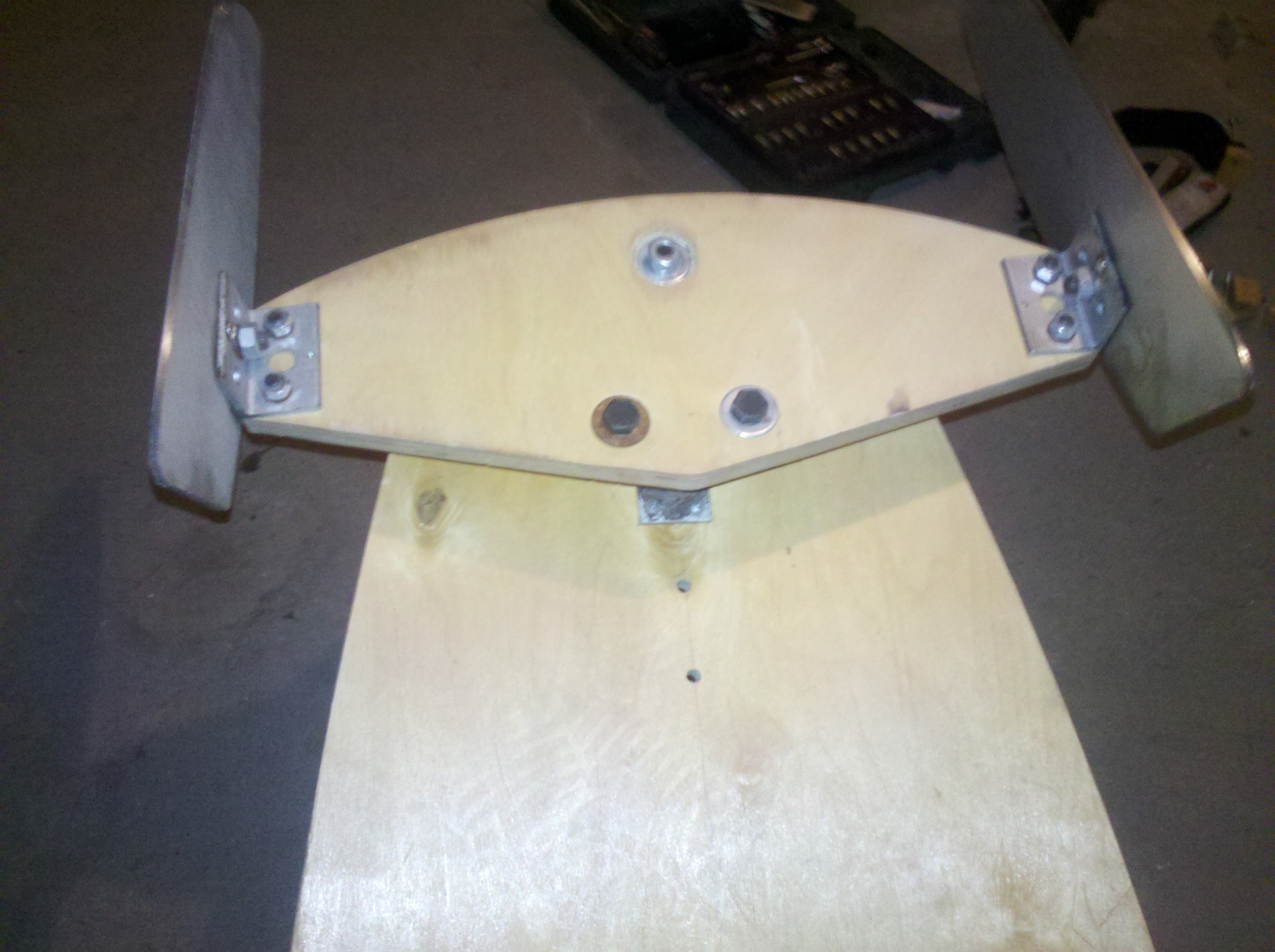

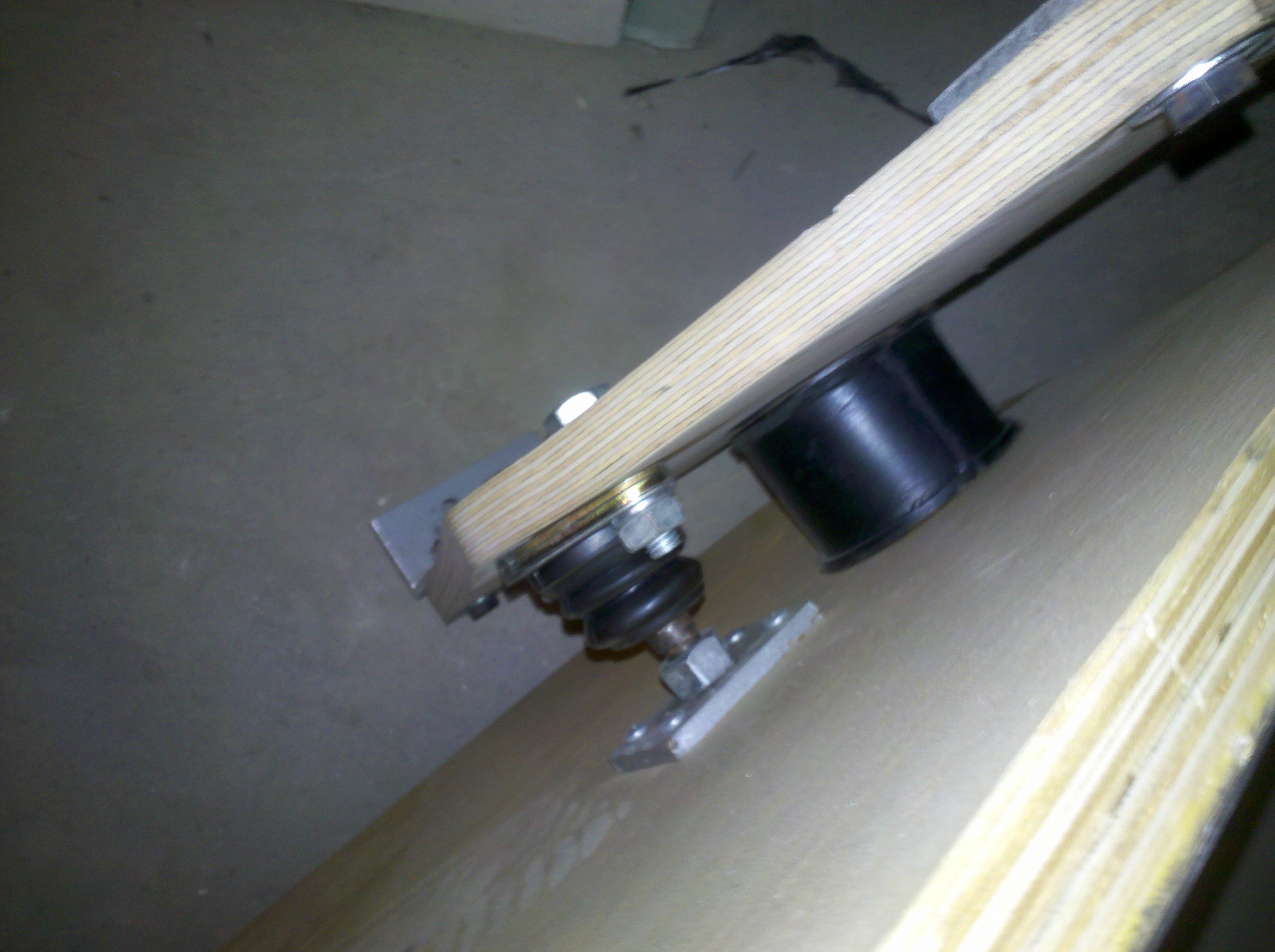

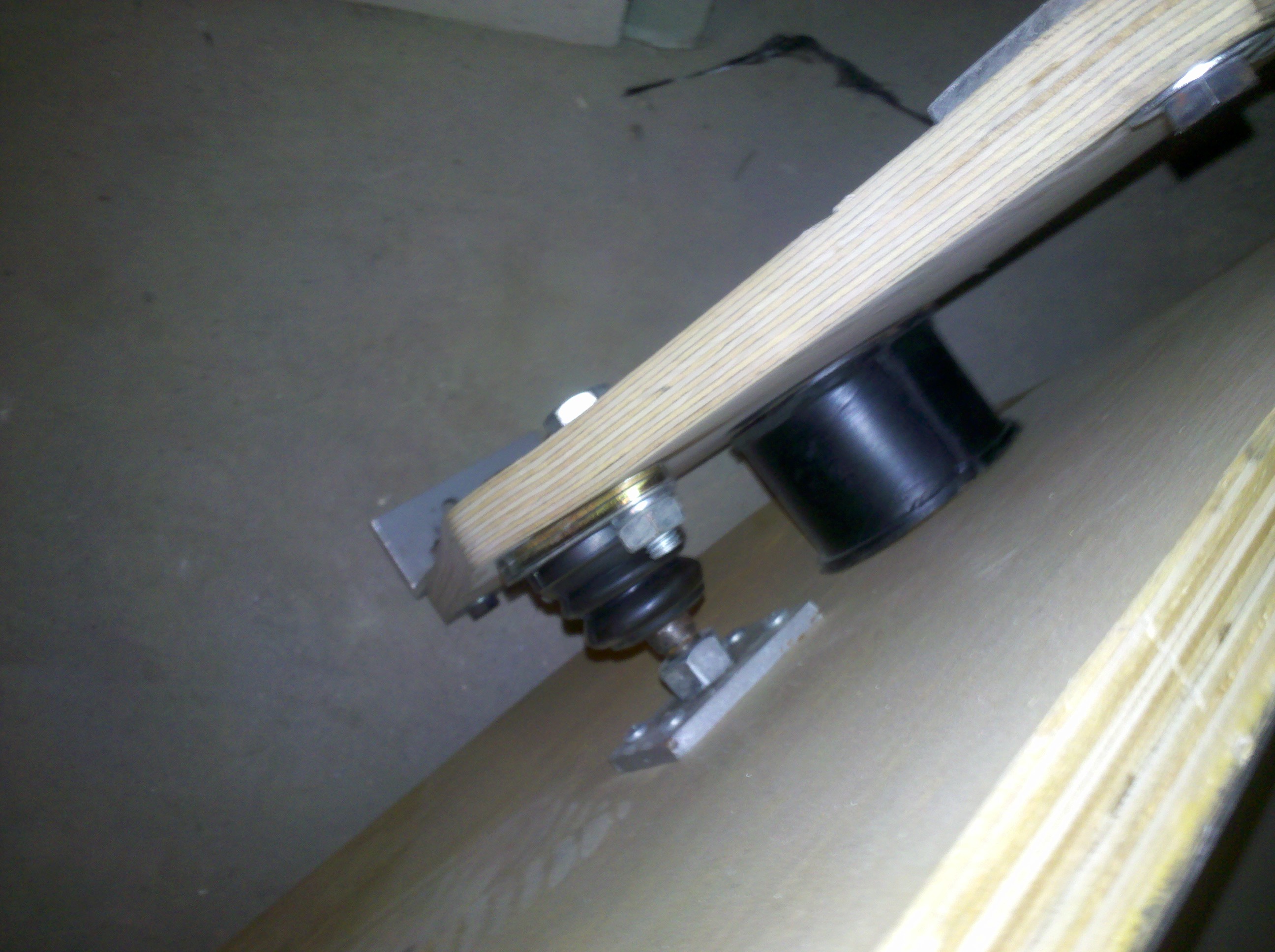

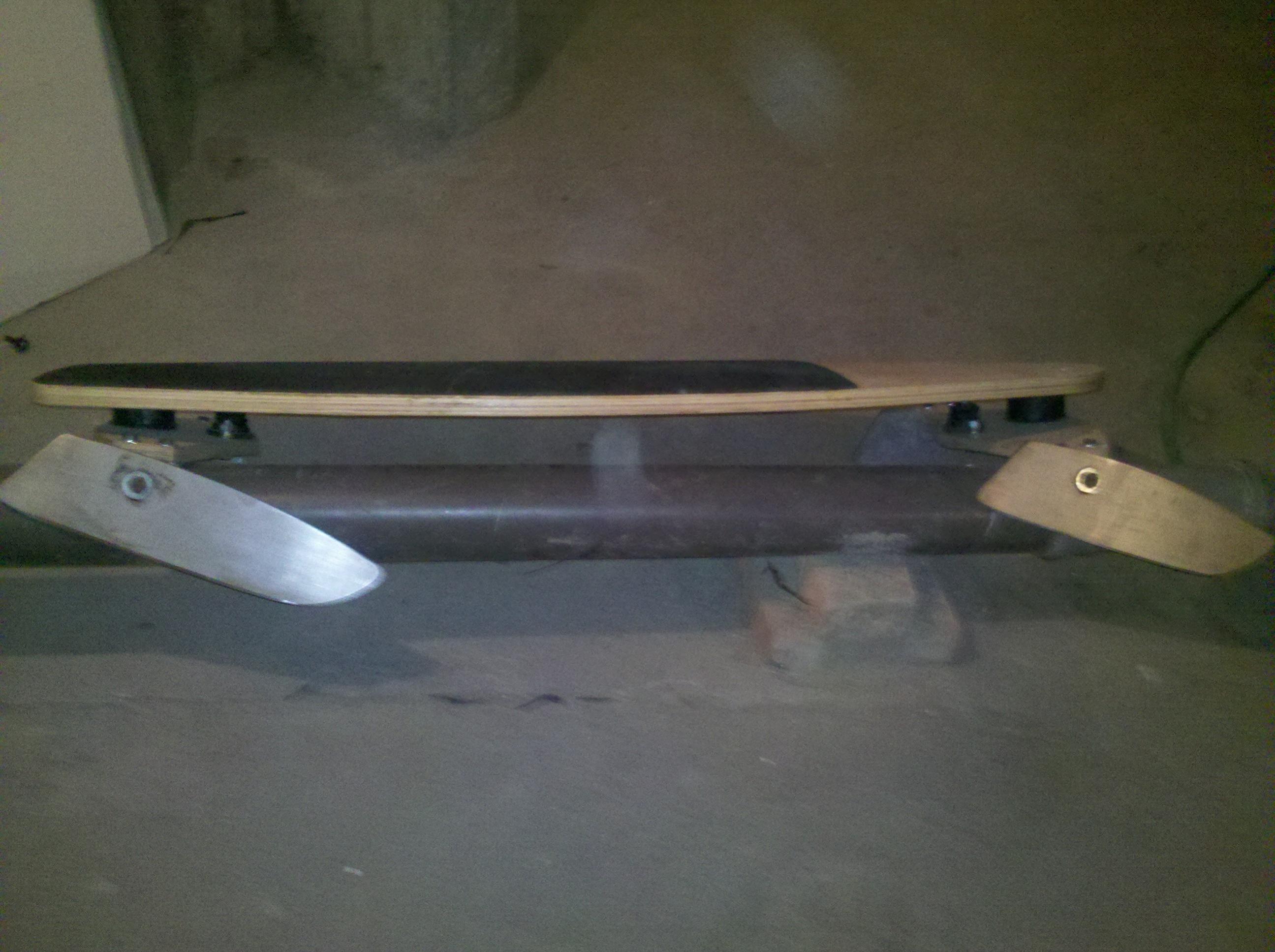

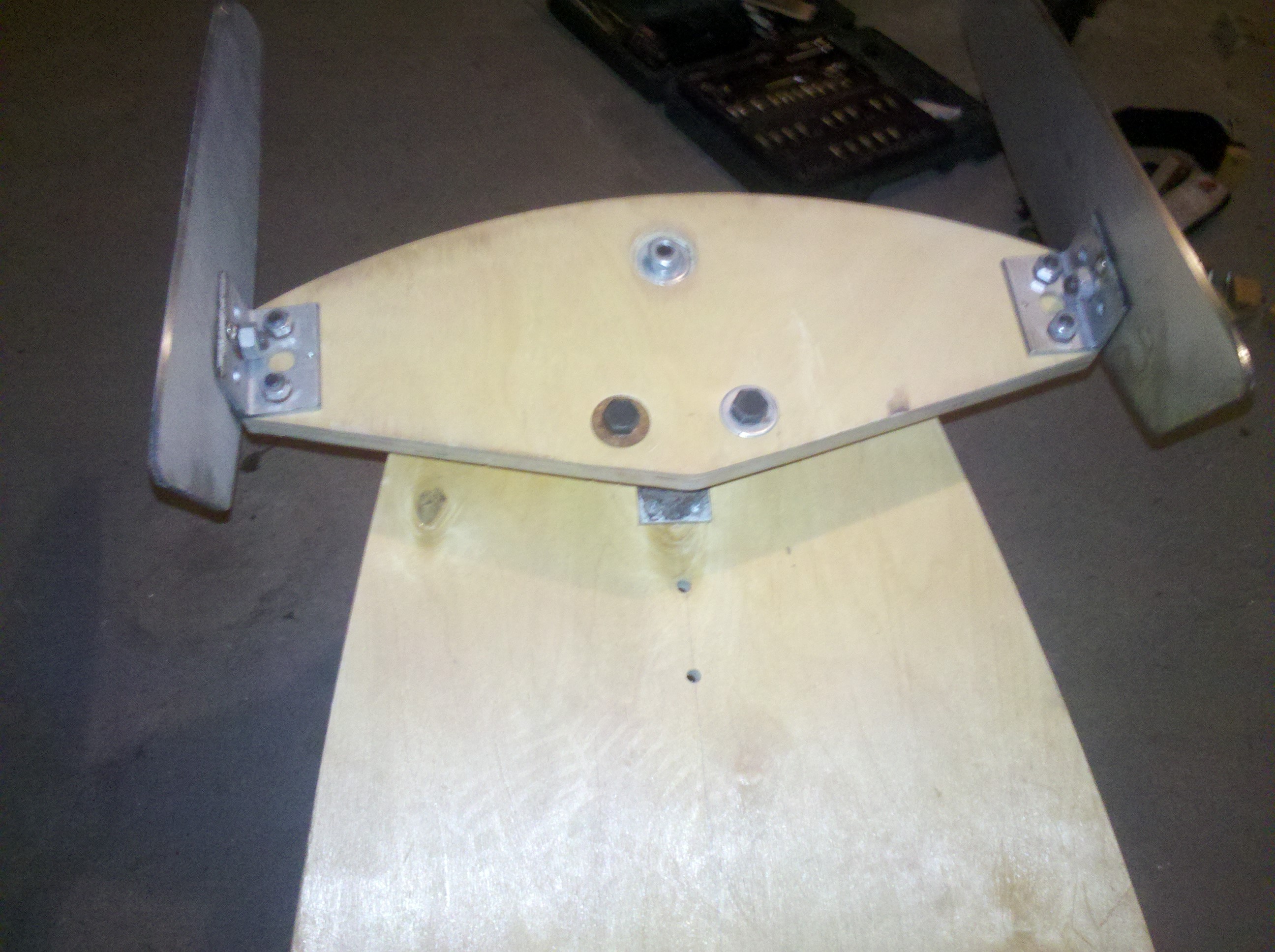

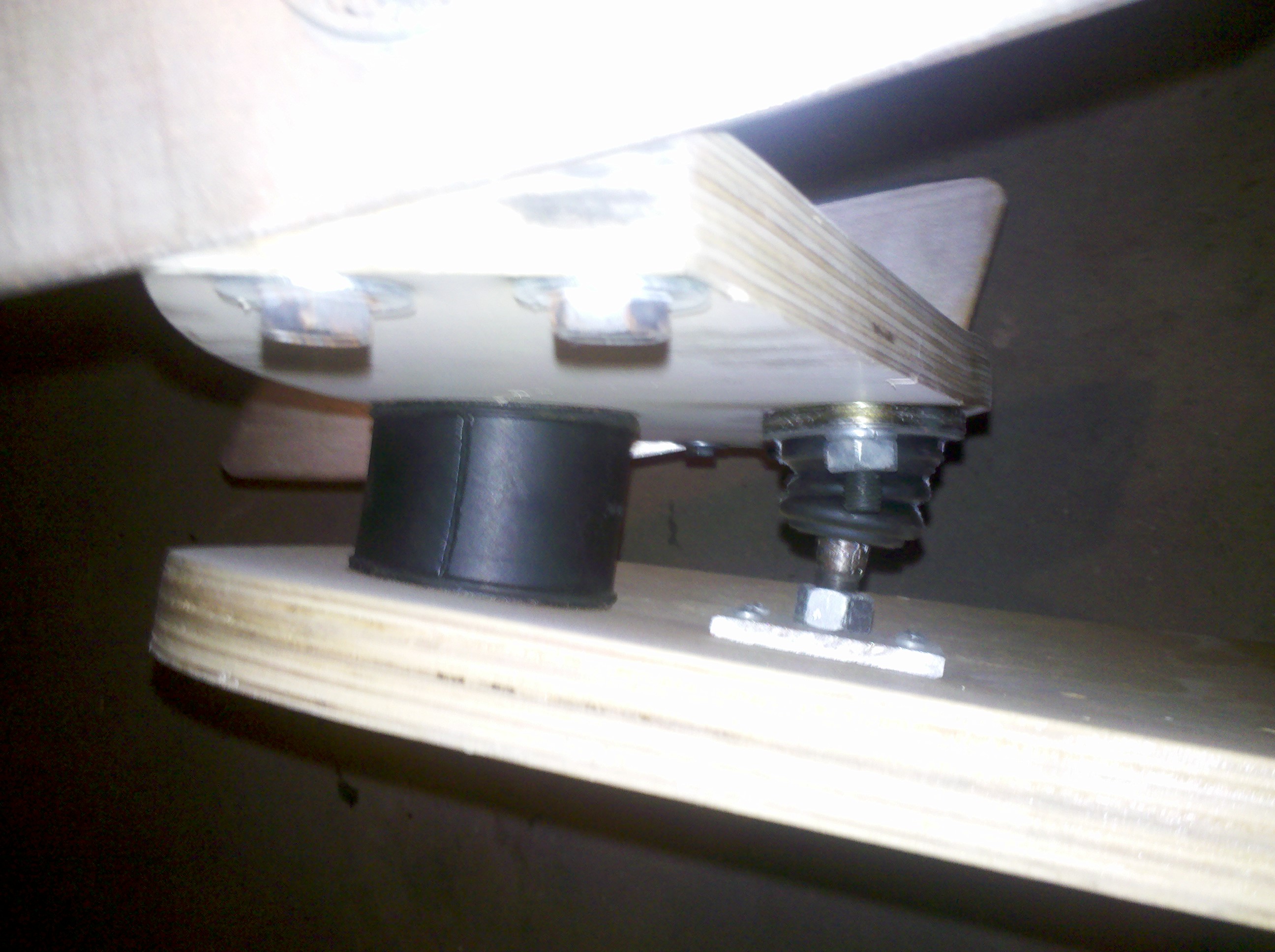

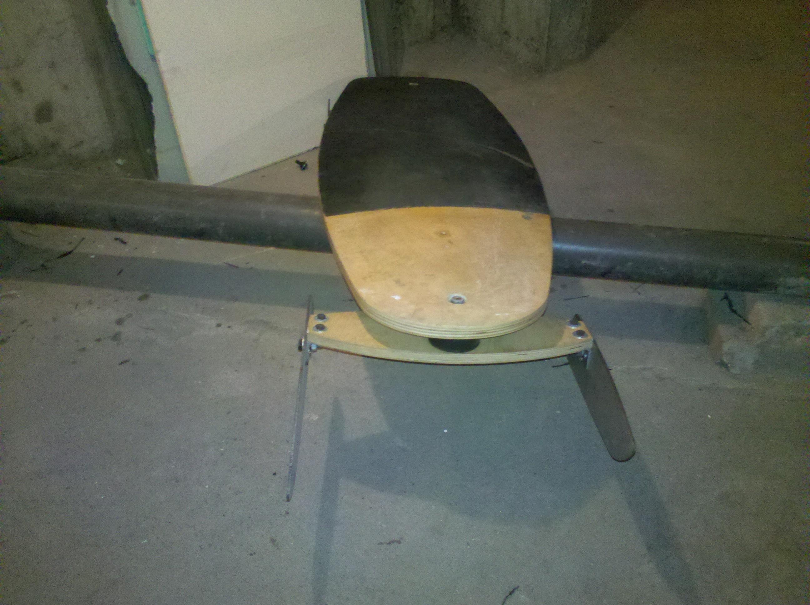

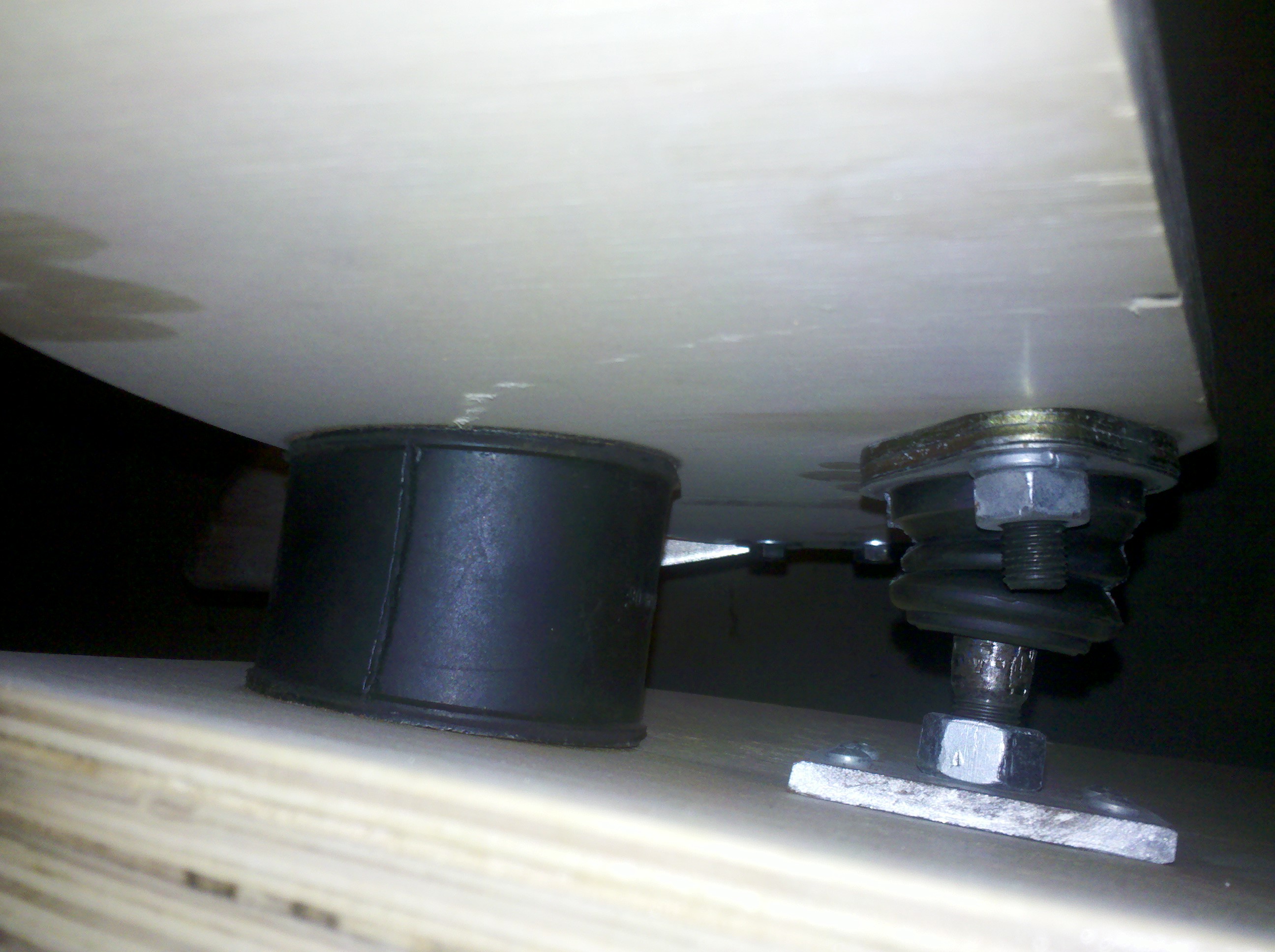

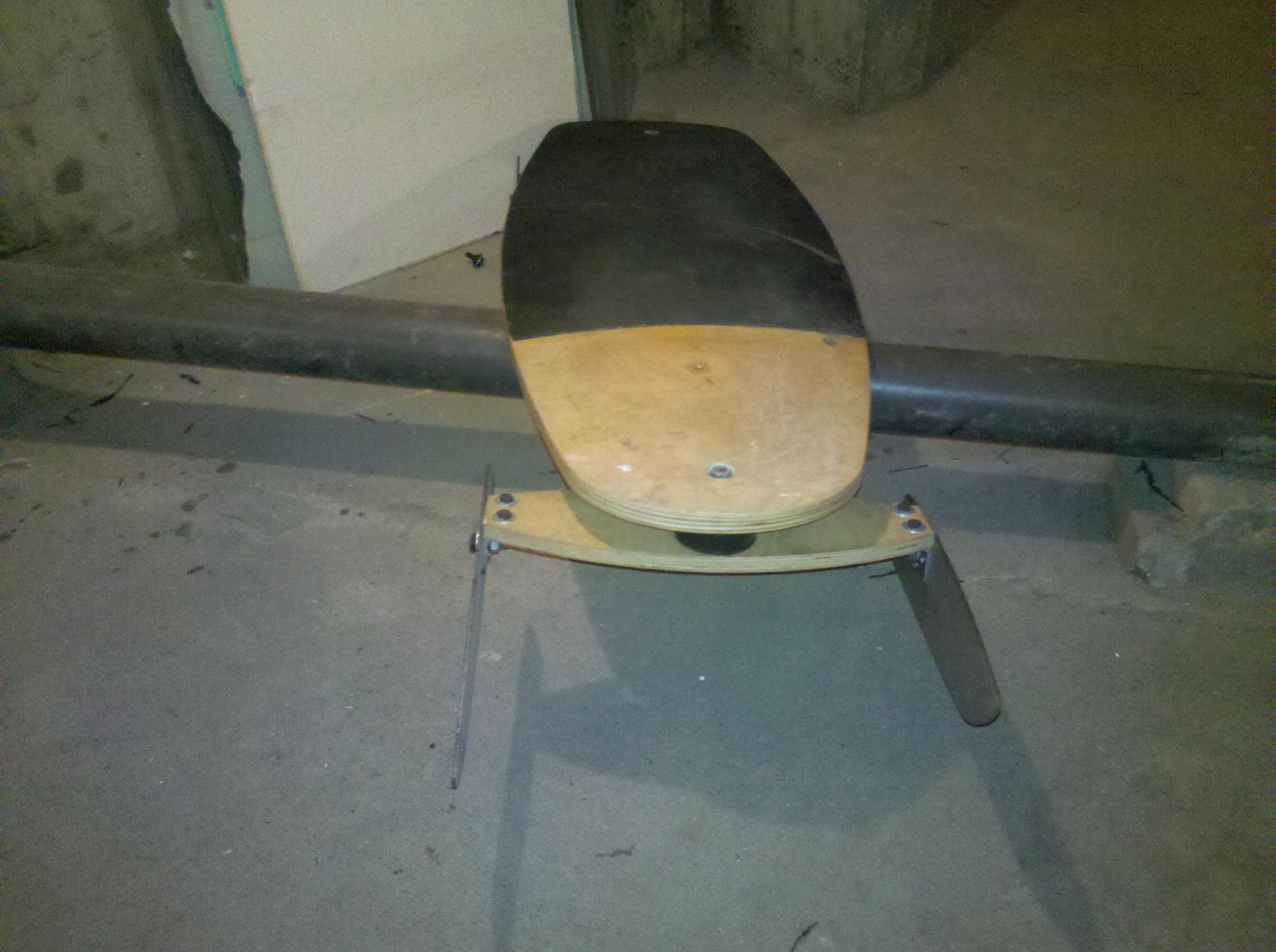

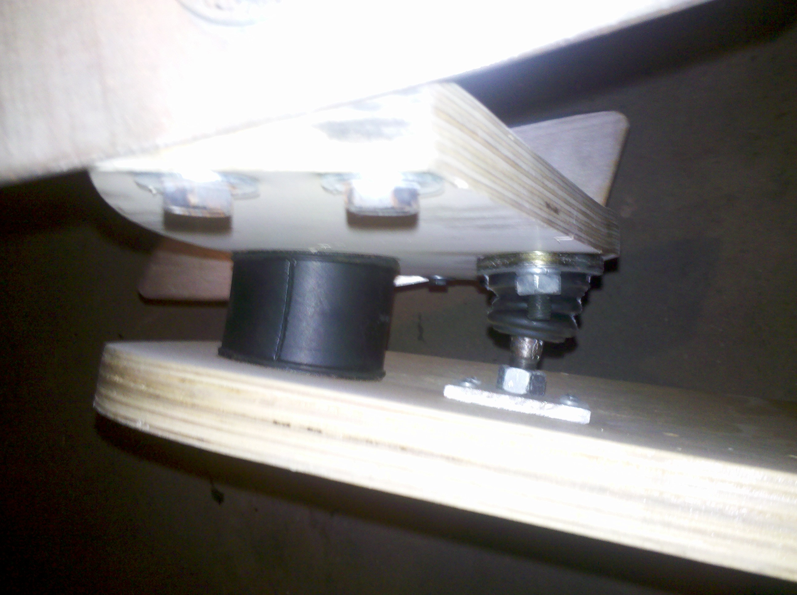

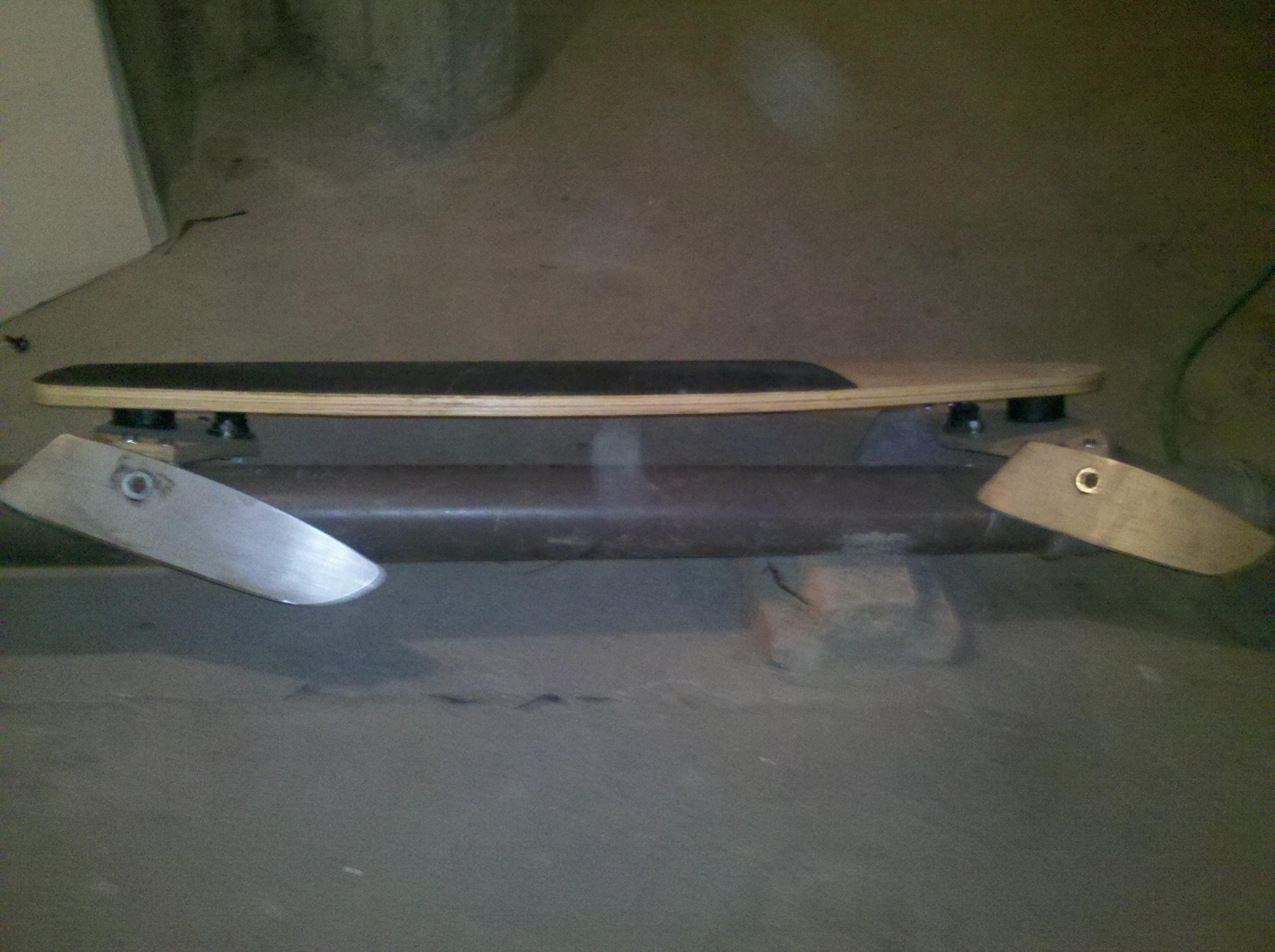

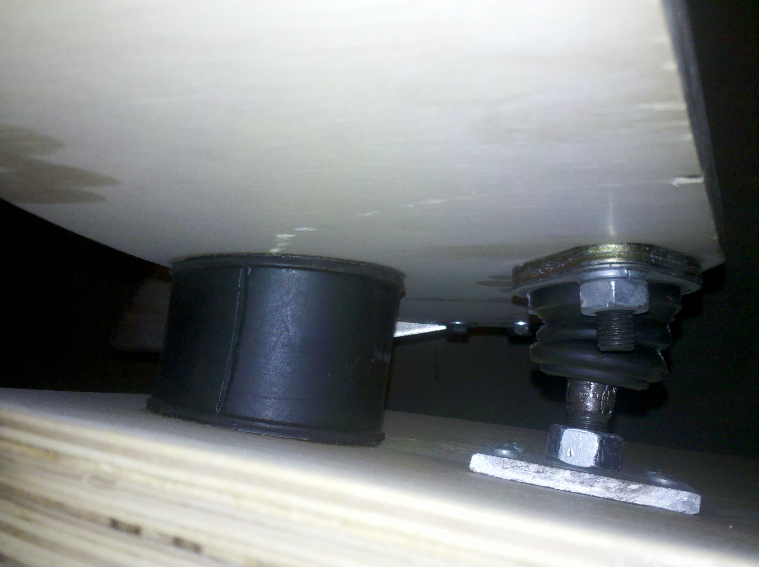

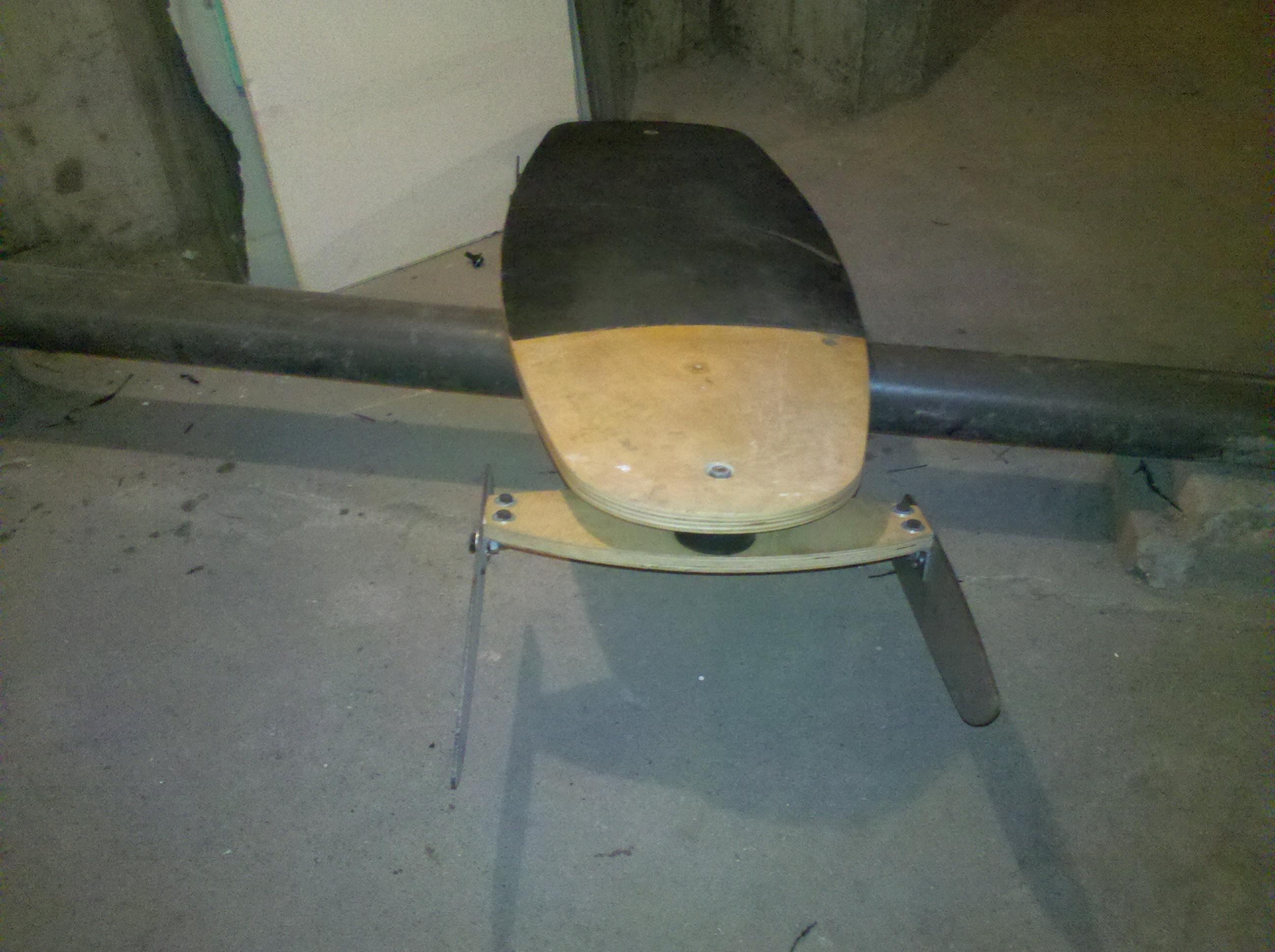

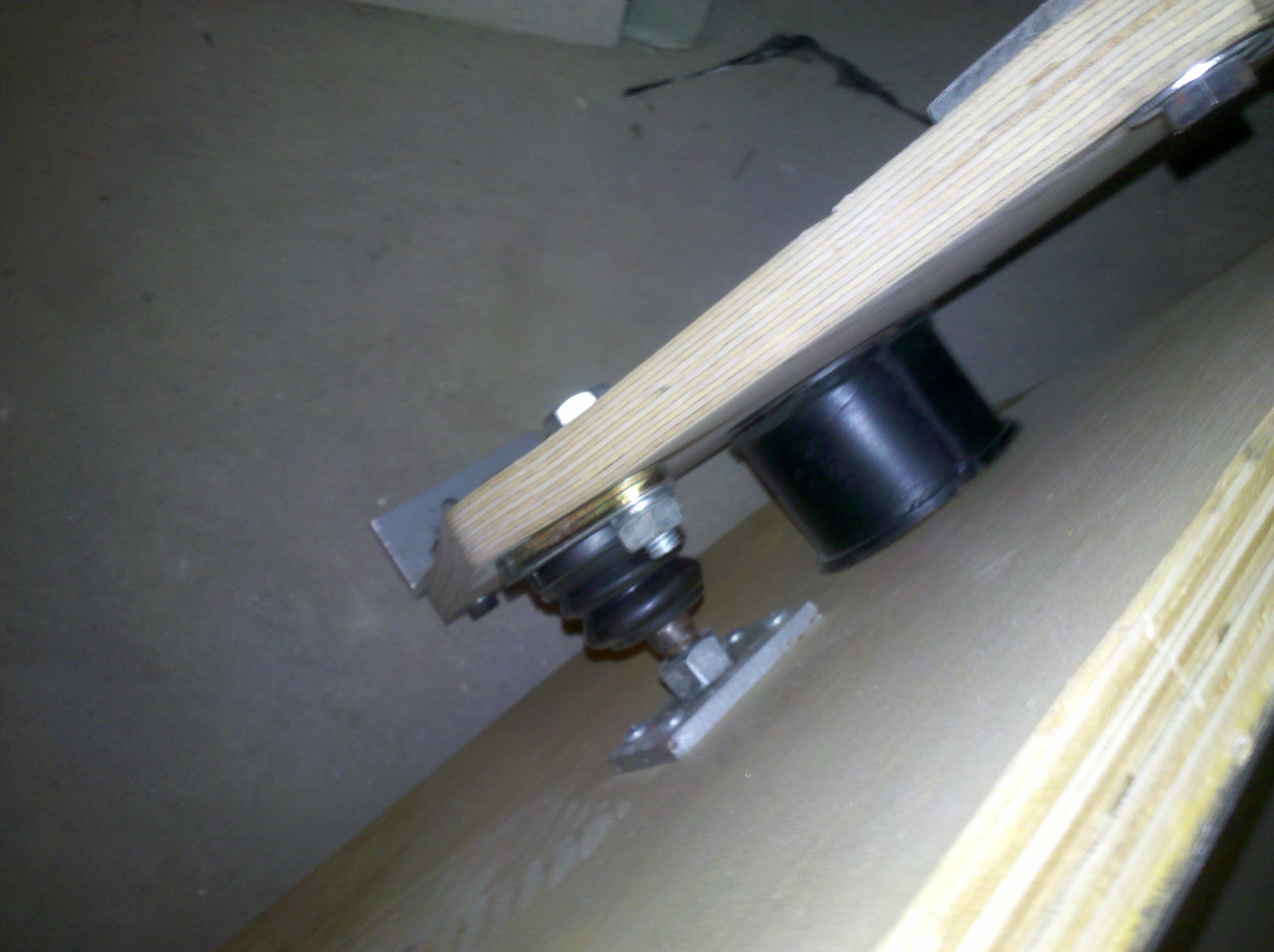

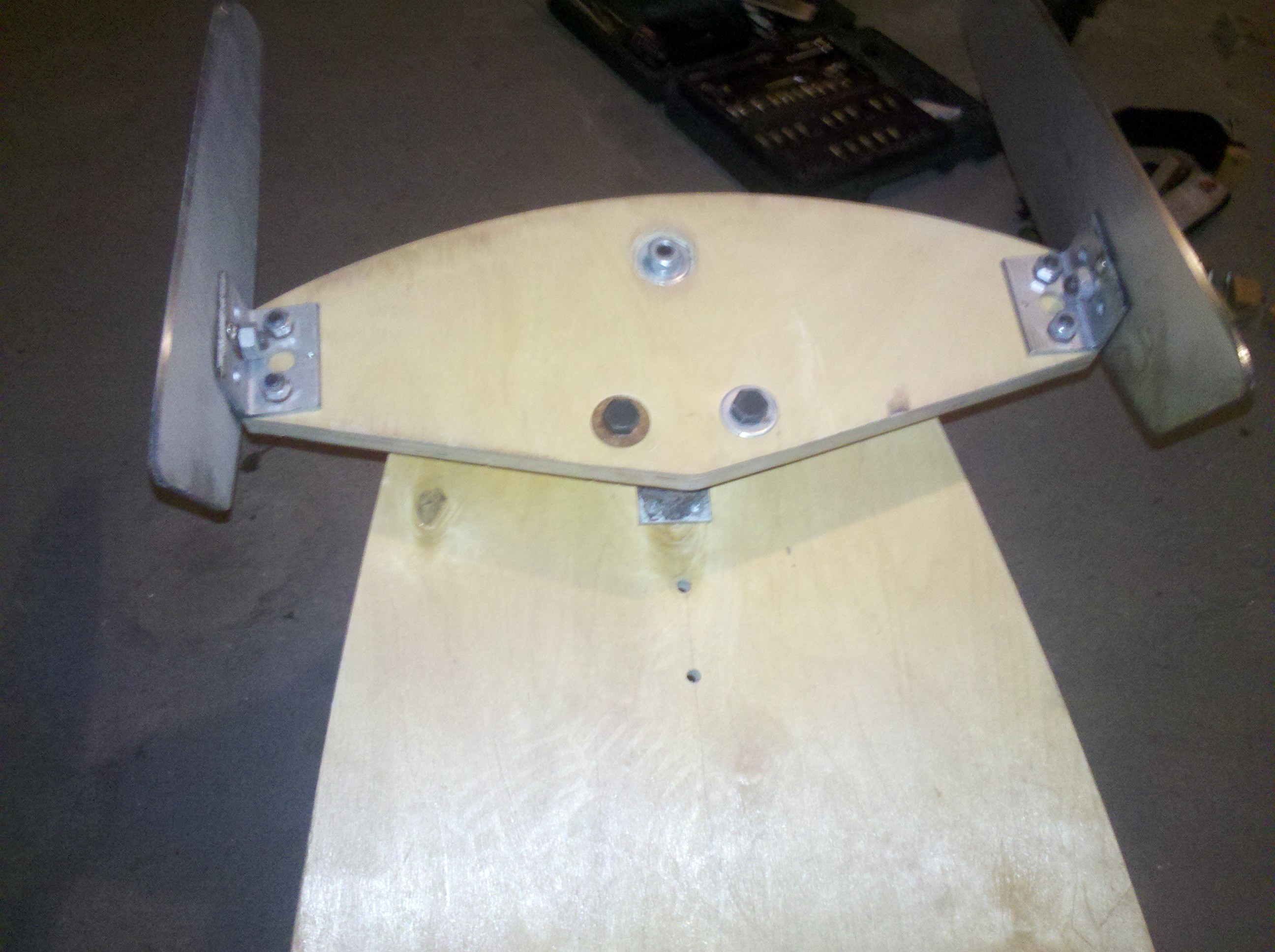

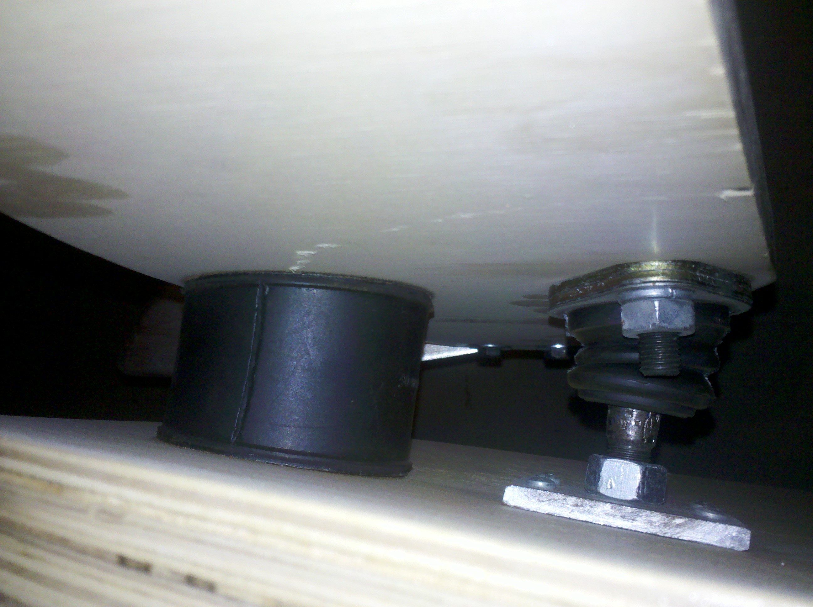

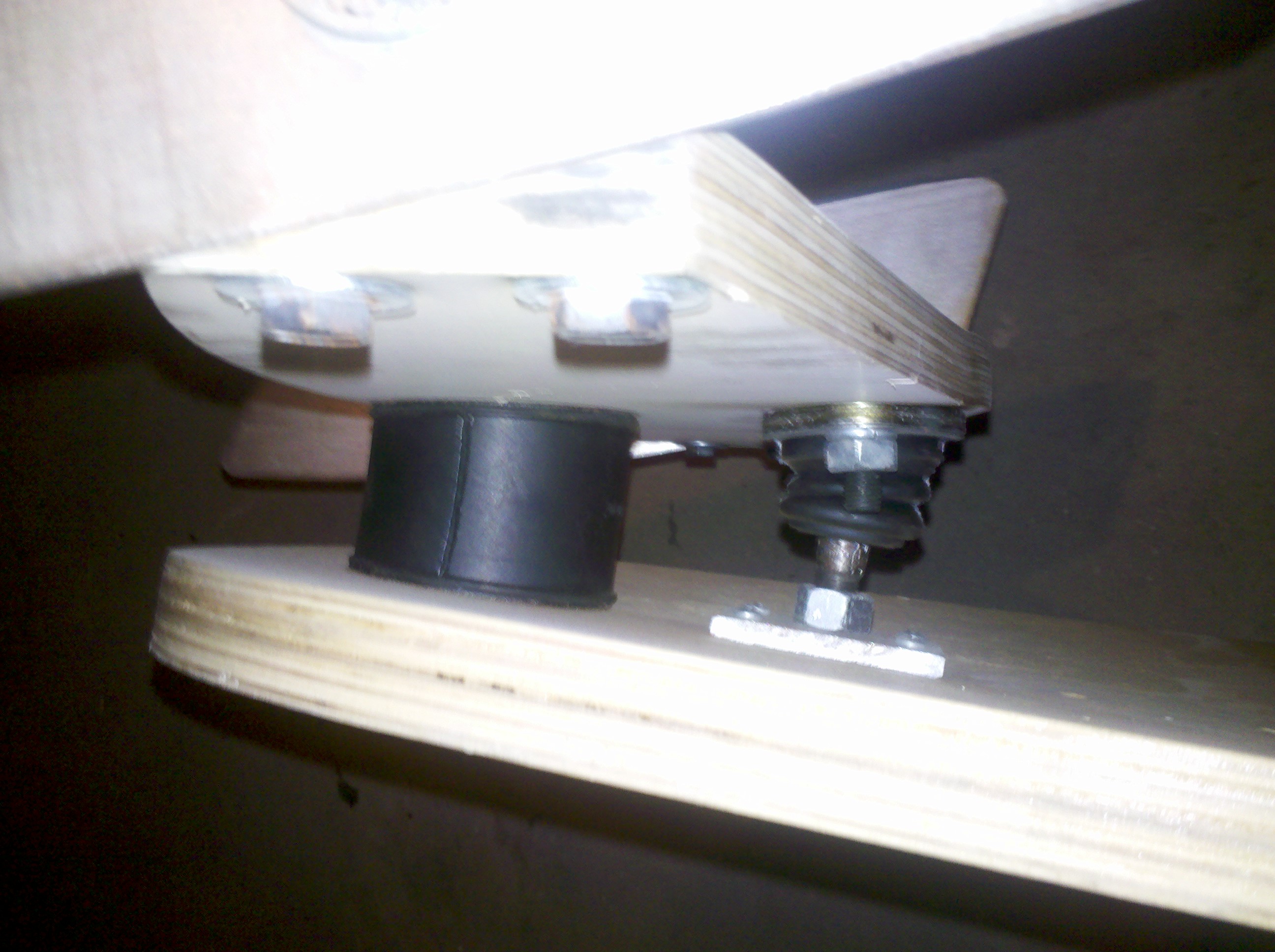

Точно у меня шаровая 2108 и опора двигателя 2121. Расстояние от оси опоры до оси шаровой 120 мм. Есть еще одна фишка, на площадку крепиться пластина 5мм сталь, в нее вкручивается шаровая и контрится гайкой. Вращая шаровую за палец можно менять угол наклона моста, что напрямую связано с радиусом поворота.

Сфотай плиз покрупнее, я с радиусами поворота чёто туплю
Нивская опора выглядит и правда помощнее, надо будет на неё переделать когда от классики порвутся

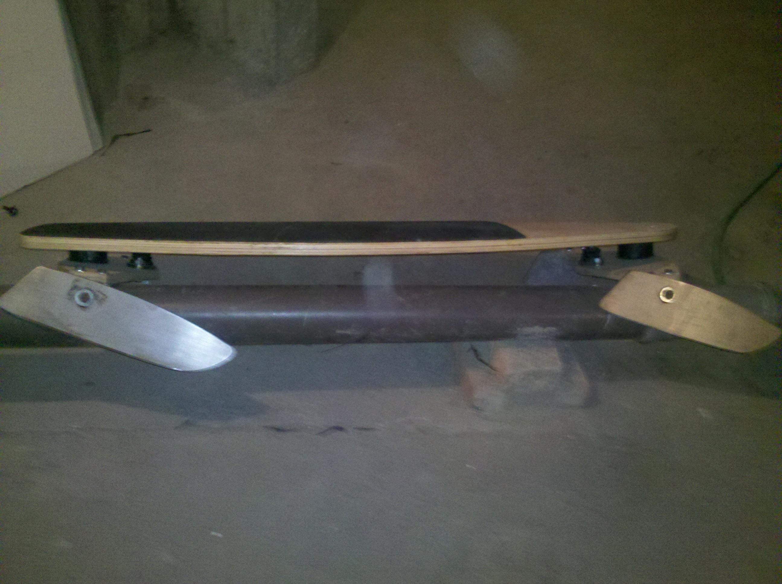

Вот смотри.

спасибо
у тебя конструкция выглядит помощней
и в каком-то смысле проще, не надо сварки, насколько я понял
странно, что шаровая и опора не под углом друг-к дружке и , тем не менее, коньки поворачиваются?
хотя кинематик из меня ещё тот...
и что за деталь, в которую вкручен палец от шаровой?
Непрочитано 24.02.2014, 16:29
shpak
Аватар для shpak
Sail Number: 225
Weight: 92 kg.
Все просто, чем больше угол наклона моста тем меньше радиус поворота. Шаровая вкручена в пластину сталь 5мм.
