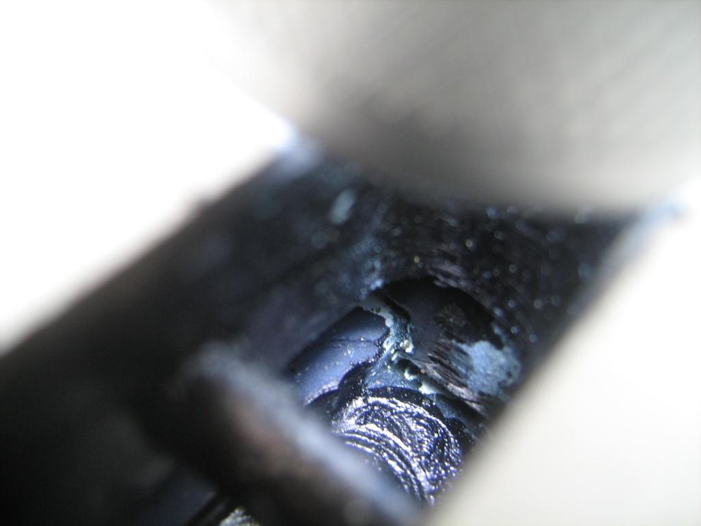

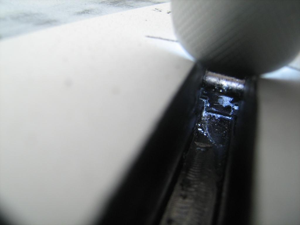

вот и я , столкнулся с проблемой, будет течь или нет?
мастер в строгино, тоже затруднился ответить на этот вопрос...
........пока решено залить эту непонятку эпоксидкой(предварительно чуть пошкурив ,насколько было возможно....)

Там вот такая закладная, может и не будет течь хз, не видно на сколько глубоко лопнул пластик. Трещина была изначально или ты так пампил ??

была изначально, и я думаю что она не лопнула, а это скорее какойто дефект нето отливки,не то фрезеровки, из щели выкавыривается какойто белый парашок типа шпатлефки.....залезал иголочкой на 3мм...сквозных дырочек не нашол,.. как собственно и распозающейся трещины...тоже нет
3 прямоугольных щелочки глубиной 3 мм....очень технологичного характера...
еще есть мысль, что колодку вклеивают на смолу и подкладывают стеклоткань.....есть вероятность, что клей и смола не пустят воду дальше в доску.....
можт у гого есть идео, как вклеивается этот погон? и что вокруг него происходит?

доску в тепло или на солнышко, подозрительное место намылить. Пойдут пузыри, значит надо в ремонт.

вчера в обед катался, сутки подсохло, и без всякого авось отправилось на заливку эпоксидкой. решили поставить доску на нос и залить это непонятное место эпоксидкой по самую железяку.......
везёт мне блин.... на наличие скрытых дефектов....
видео вклейки погона кто нибудь видел? или можт кто нибудь знает как это делается???????
Непрочитано 05.09.2011, 22:39
Видео такое - на фрезерованную щель кладут несколько пропитанных эпокси кусков стекла, и вдавливают это всё внутрь погоном. По месту. Как-то стрёмно. потом- шлиф -полироль, но складки стекла - они такие складки...

Василий спроси лучше у Чоха, он тебе лучше всех расскажет что и как с этим делать и надо ли делать... Я бы наверное тоже залил эпоксидкой то место.

На boardlady.com есть фотки вклейки закладных под плавники и петли. Где то я видел мануал по замене погона, но сейчас что то не найду. Размечается осевая линия и отмечается где начало и конец родного погона. Погон обклеивается кусочками аирэкса и потом вклеивается в доску чуть ниже палубы. Потом сам погон набивается мукой и сверху клеится стеклоткань или углеткань до уровня палубы. Потом прорезается полоска под шарнир и мука убирается. Шлифовка покраска ...

толщина передней стенки 1 см судя по фотке..... а глубина непонятки 3 мм...... остается 7 мм вероятности хорошего исхода.....
Непрочитано 05.09.2011, 23:03
Я чё думаю, сама закладная достаточно прочная и толстая, производитель же не конченный кретин, чтобы вклеивать в доску треснувшую закладную, может это просто внутренний дефект отливки и нефиг париться ?!
