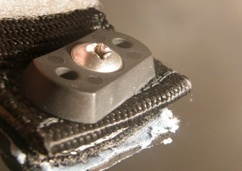

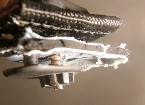

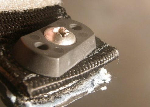

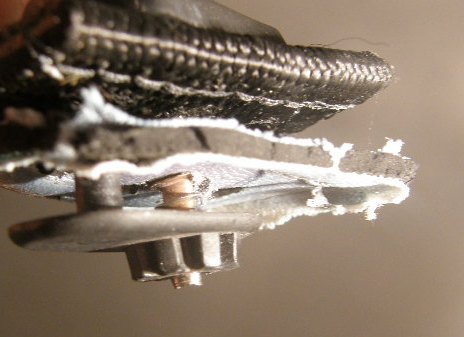

Это на трёхдырчатые (с одной стороны) петли.
Если прикрутить петлю одним шурупом в одну дыру в петле - она - петля -будет крутится, что плохо. если штырёк в пластиковой фигуленке пропустить в одно из боковых отверстий петли, а центральную прикрутить к доске нерж-шурупом - то будет правильно. на фигульке - зубцы, которые должны быть и в закладных, они шурупом стопорятся и мешают прокручиванию петли.
надеюсь, после литра пива правильно описал процесс.
общий принцип - но есть ещё деталька
на фото - распотрошённая петля, нижняя и верхняя часть

вот, сфотографировал
rsvAndy вне форума Ответить с цитированием

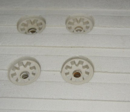

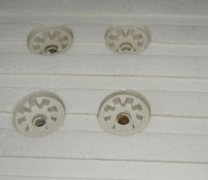

А такого тюнинга на закладных у меня нет. Выглядят они вот так у меня:
Зубцов кагбэ нет, но зубцы клипсы за коврик, думаю, зацепятся весьма эффективно.
