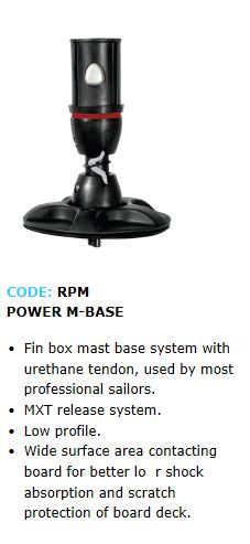

Имел в виду "американский", такой:
Непрочитано 23.08.2011, 07:51
vadim
Аватар для vadim
Location: Саратов
Вложение 3910
Да, такой подходит к удлинителю Х6?
vadim вне форума Ответить с цитированием

парни, не путайте друг-друга. Прайд делает свой собственный сИстем MXT - с одной большой кнопкой. Эта система никуда не подходит. В нее вставляется тот самый адаптер, который так сложно вынуть. Адаптер на евро-палец. Перехода с прайдовской системы на нормальную, двух(!)кнопочную американку я не встречал.
