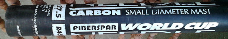

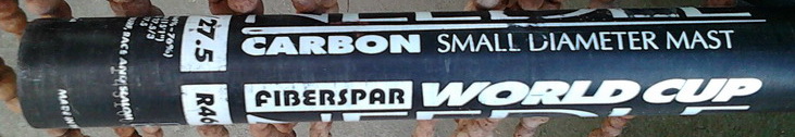

Доброго времени суток, может у кого есть какая нить инфа про мачту Fiberspar SDM. Дело в том что эта мачта SDM переводится не Standard diametr mast a Small diametr mast. Она и не SDM и не RDM что то среднее между ними. Обрыл весь инет и ни чего не смог найти. Где найти на нее удлинитель и что это вообще за мачта.Спасибо

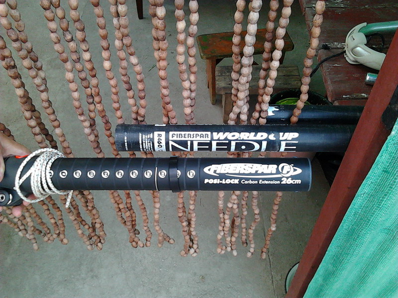

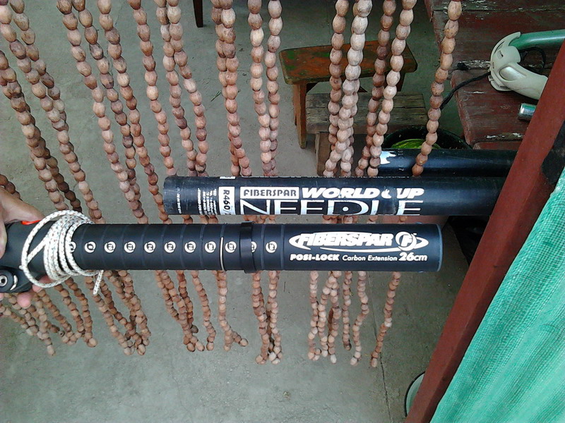

в том то и дело что удлинитель от sdm такого же диаметра как и мачта а rdm гораздо меньше
Navigator вне форума Ответить с цитированием
Непрочитано 01.08.2011, 10:58
чукотская грамота однако..... смол и стандарт на одну буковку пишется.....
считай что это рдм.... стандартный удлинитель или стакан от сдм туда врятли запихнется....
надеюсь на фотке нижняя половинка мачты??????
