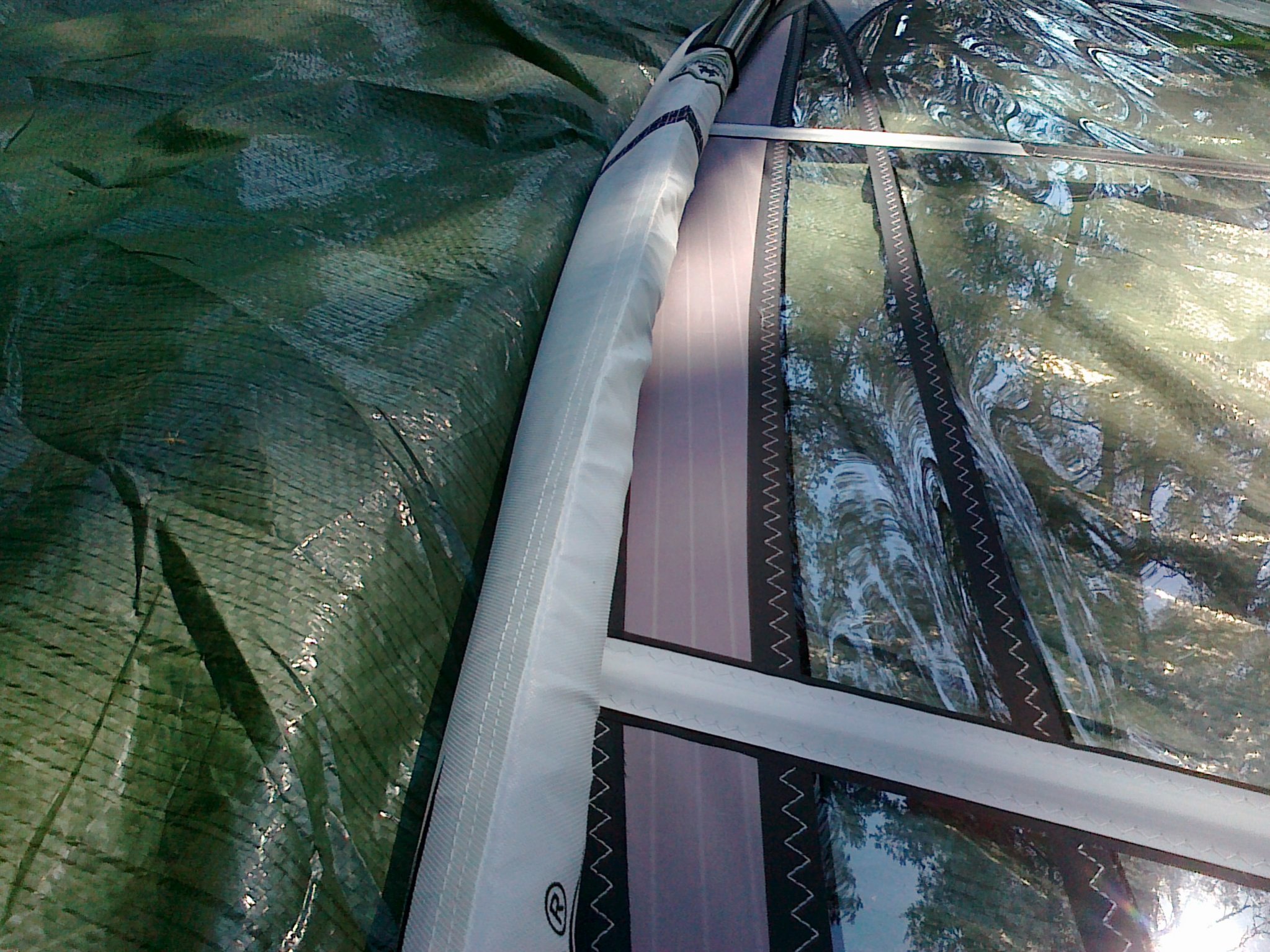

Всем привет! Вот вопрос возник, купил новый Gaastra Pilot 5.5 2011, на сайте производителя и магазина написана лучшая мачта Gaastra 430 30% SDM........... Развернул набил и тут сюрприз... латы за мачту см на 5 вылезают...... дальше прикол в том что на парусе написано RDM!!!!!! это как вообще нормально??? типа прикол серферский??? на сайте одно на парусе другое..... люди подскажите по фото как это вылечить? Спасибо заранее всем!!!!

сдм или рдм - не критично. а вот по не очень понятной фотке - ещё бить по мачте +4- 5 см.

на фото просто показал что латы сильно вылезают за мачту.... На парусе написано 436, а удл на 438 ставить... так и сделал... вот и получается такая ерунда.... если прибавить 4 см мачта не хруснет????

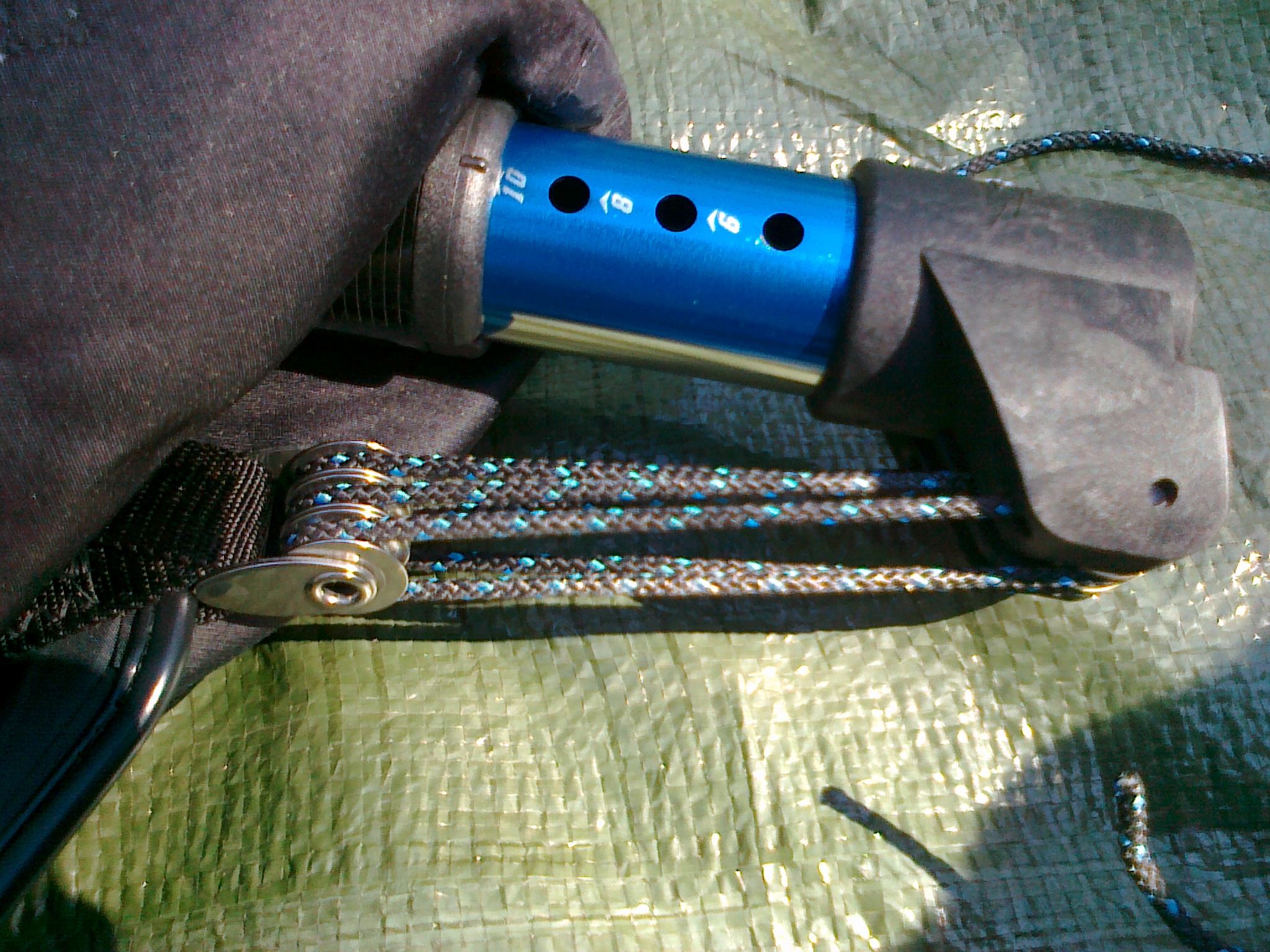

при удлинении на 438 блочки на парусе и удлинителе сходятся? ну, 1 см могут не доходить...

всмысле соприкасаются? нет

между блочками удл и паруса должно быть около 1-1,5 см. лучше - 1 см.

Вот тут на 440 выставлено... как-то так

у паруса нажняя часть мачт кармана длинная... если в стянуть до 1-2 см получается гормошка((((

Непрочитано 14.06.2011, 01:57
Сообщение от agre55or Посмотреть сообщение
Тут ещё тянуть и тянуть.Потом по гику натянуть и опять по мачте ...
Так ты про шарнир не забывай - его твоя "гормошка" и спрячет.

да. поставь на 438 и подтяни так, чтобы между блочками было 1-1,5 см. Потребуется отвёртка ил спец инструмент - набивалка. Мачта сломаться не должна, если даже и треснет - явный гарантийный случай.
однажды при набивке увидел косяк - половинки мачт не состыковались, и была щель 3-4 см. Хорошо, вовремя заметил, а то бы лишился мачты.
так что нужно проверить соединение.
Насчёт длины мачты. НП матрикс - написано - 400, меряю - 401 см. тоже бывает.

На улице ливень... набил в комнате.... и все ок, дотянул к удлинителю парус и все встало почти как литое, немного складки на пленке в нижнем окне, ну эт проще по гику вытянуть наверное, а латы стали нормально перещелкиваться... ЕЕЕЕЕЕЕЕЕ!!!!!
