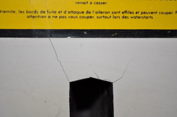

Трещинки вокруг финбокса - что делать?
Будет сосать воду или нет? И как ремонтировать? На плавник не ставил, в воде не натыкался.

Точно. будет сосать. нужно делать, и не только сверху замазать. более глубокая хирургия. К мастеру. Ибо самому вскрывать свою доску тяжело :)

Судя по фотке -
1.лопнул финбокс
Починить невозможно , только замена . Пройдено
Финбокс -это такая пластиковая колабашка (изделие), вклеивается в доску при её изготовлении.
2. Просто преснул наружный слой стеклоткани у финбокса (плохая адгезия )
Можно вскрыть и починить
PS Сосать в обоих случаях без ремонта будет как пылесос
.........Увы скорее всего 1-й вариант

1-й вариант!Хотя мог просто вылететь с места.Но от этого не легче.
ремонт?цена вопроса? и смысл?
Но есть золотых рук мастера,сделают лучше чем на фабрике.

Сообщение от asan Посмотреть сообщение
А размер плавника какой был? Предполагаю что гораздо больше, чем максимально возможный для данной доски.

Да это JP 205 литров. Плавник родной 28 см. Катает ребенок 15 лет. Под моим присмотром. На берег не выезжал на ней. На плавник не ставили, ну может пару раз и то аккуратно. Просто как то странно либо заводской брак , либо такое слабое крепление. Хочется к майским отремонтировать. Кто возьмется и за сколько? Либо можно просто совет. Руки растут от туда откуда надо. Инструмент и станки есть.

Тщательный осмотр финбокса с фонарём и даже пластиной, чтобы попытаться отогнуть края - трещины без нагрузки иногда не видны.
если финбокс в порядке, отлично, остальное можно сделать самому. острым ножом аккуратно вскрыть проблемное место + полтора см вокруг - до пены. если она сухая - отлично - мокрая - сушить.
после- стекло, эпокси, шкурка, краска.
Если треснул финбокс... под замену мастеру.

Попробую посмотреть в выходные. Если получится то сделаю фото. В детстве клеил яхты и досочки а эту как то боязно.

Нет!Я конечно ничего не имею против-НО!Komandir-ты специально ссылку с этим брендом выложил,другого не нашлось?
по поводу ремонта к нему-8-903-783-78-52 Алексей (Чох).
Лучше и качественнее никто не сделает.И у него есть весь материал и руки.Я тоже с руками,но ездить и покупать материал +затраченное время иногда выходит дороже.А также нисталкиваясь с таким ремонтом,всё время потом думаеш-а правильно ли я всё сделал?Лучше спокойно кататься в своё удовольствие.
