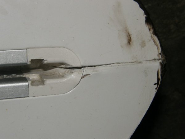

и - полетели... плавником в асфальт
Сегодня некоторые так спешили на южак, что отдельные доски улетали вместе с багажником, а в полёте ещё и наглухо разбила боковое стекло на недешёвой машине. сначала повреждения доски показались минимальными - царапины, но на воде отвалился плавник - рассмотрели тщательнне - видим картину
плавник починить несложно, а как грамотно достать колодец, который вклеен, и видимо крепко...
видимо, придётся паять бокс, и струбциной сжимать доску,

думаю что все сложнее я бы делал так http://southsails.com.ru/?page=repair

Спасибо. не подумали. Действительно, один раз грамотно заменить на повербокс...
позволит ли толщина кормы только...

вот она причина - не возить доску с прикрученным плавником... так бы улетела и кроме мелких коцок ничего не было!
Непрочитано 11.12.2010, 09:51
Причина - всё же в левом багажнике. Сам то я вполне вожу две, и иногда и три доски на крыше, в том числе и с плавниками. и ничего... тьфу-тьфу...
