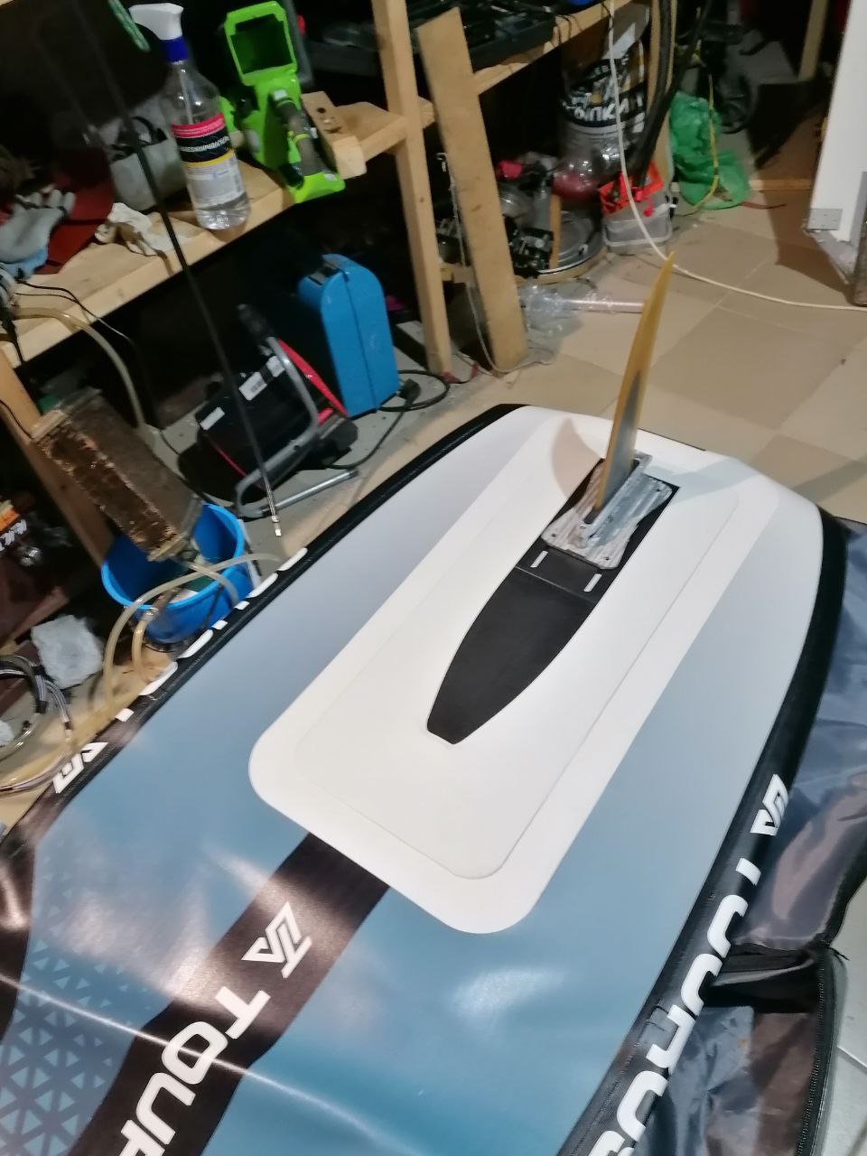

Переделка надувной вингфойловой доски в виндсерфинговую

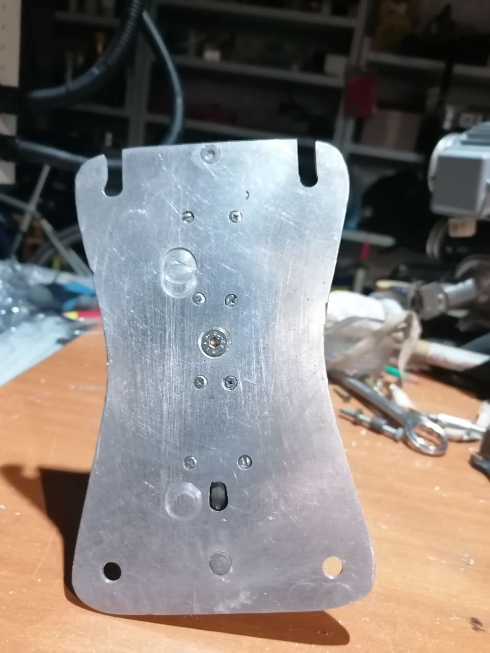

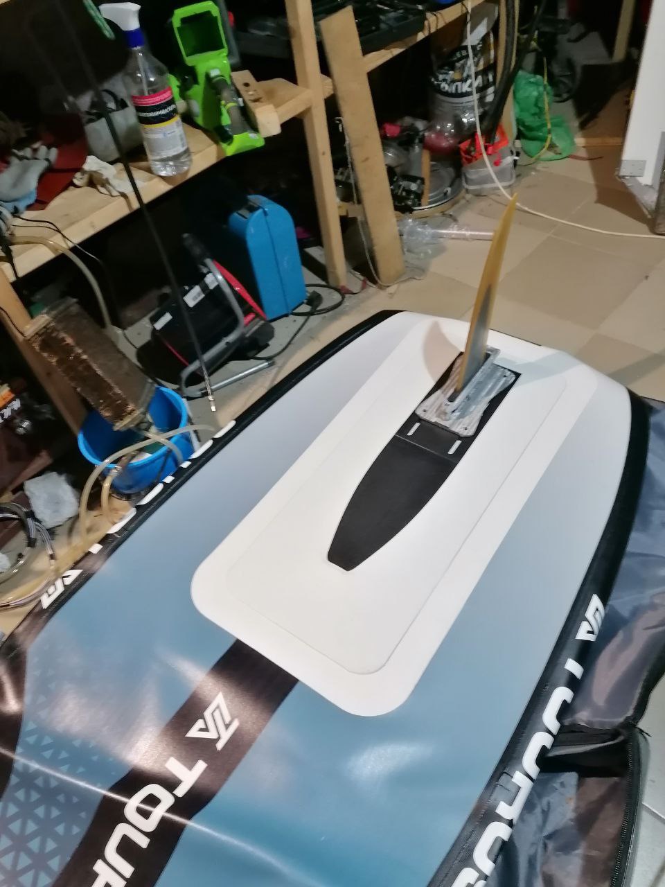

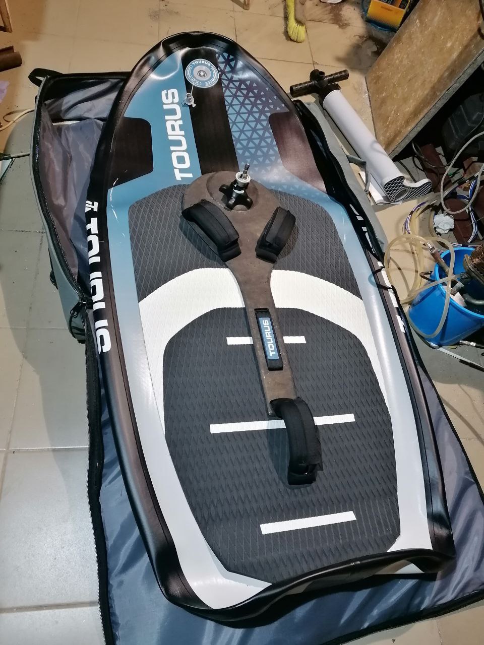

Дешевую китайскую надувную доску я купил для винга, обещали 150 литров, но там на самом деле 130 литров максимум. Немного покатался и винг потерял.

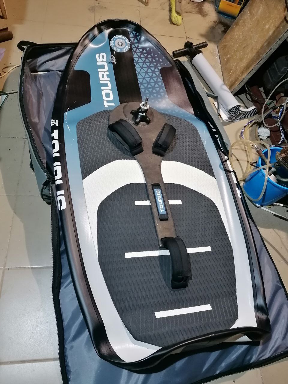

Затем приделал к ней шарнир для паруса, успешно покатался с парусом и фойлом, но с раздражением - конструкция получается очень несбалансированная .. (С вингом вроде такого дисбаланса не было, чтобы вся нагрузка в полете на задней ноге даже в самом переднем положении фойла в рельсах)
Тем временем, закончился ремонт моей жесткой фойловой доски и надувная осталась без дела.
Возникла мысль поставить на нее обычный плавник и использовать в качестве буксировщика перевернутой фойловой доски через мелководье - почти все озера в округе требуют идти значительное расстояние от берега, прежде чем можно начать использовать фойл, и часто на дне ил с палками.
Я уже для этих целей использовал неудобную для транспортировки швертовку, проходил мелководье, оставлял швертовую на якоре, и дальше катался на фойле.
В результате:

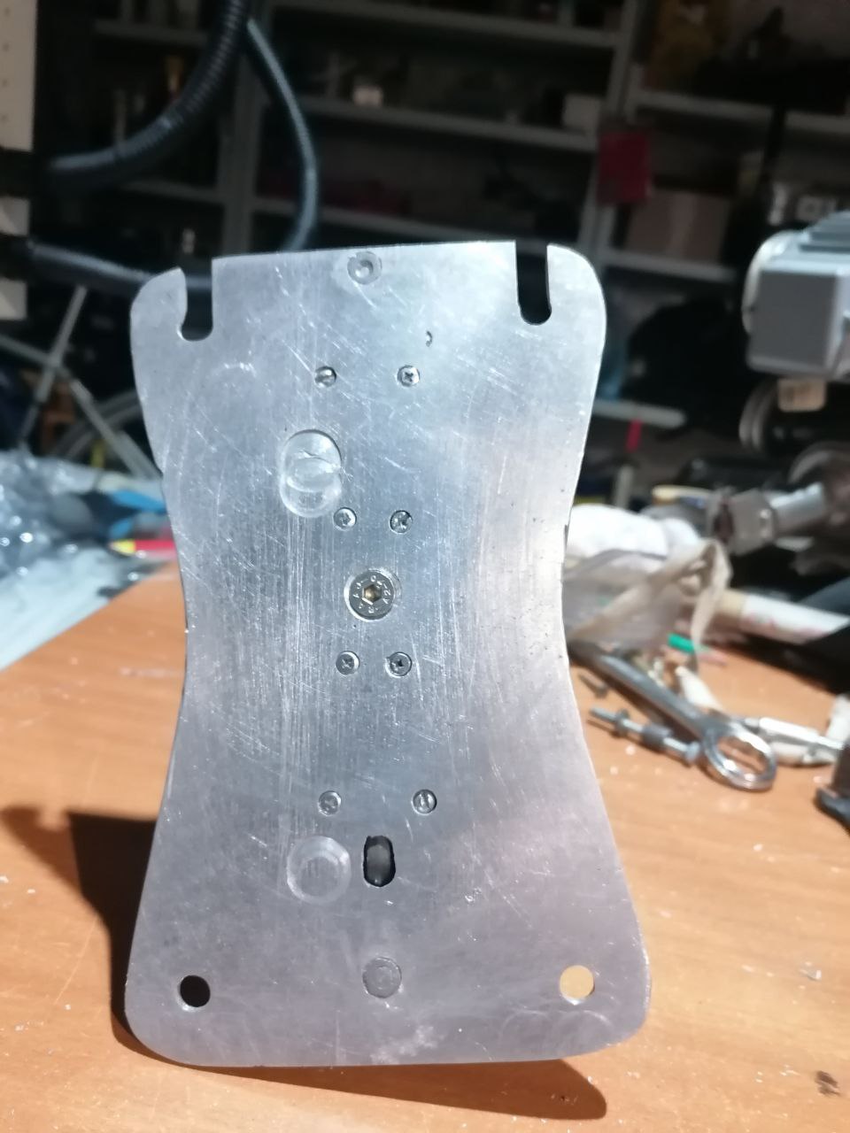

1) шарнир ввинчивается в пластину, которая держится за счет петельных винтов.
Петли не на своем месте как для виндфойла, так и скорее всего для обычного виндсерфинга, можно их убрать (пока нет нового винга)

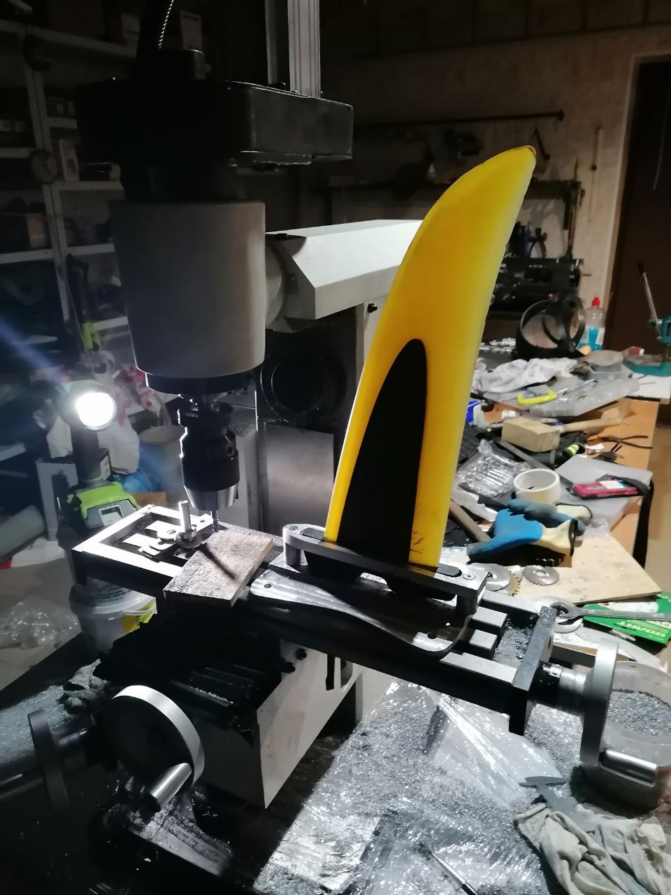

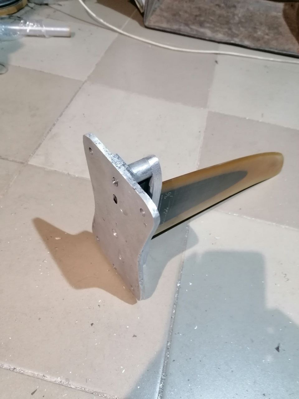

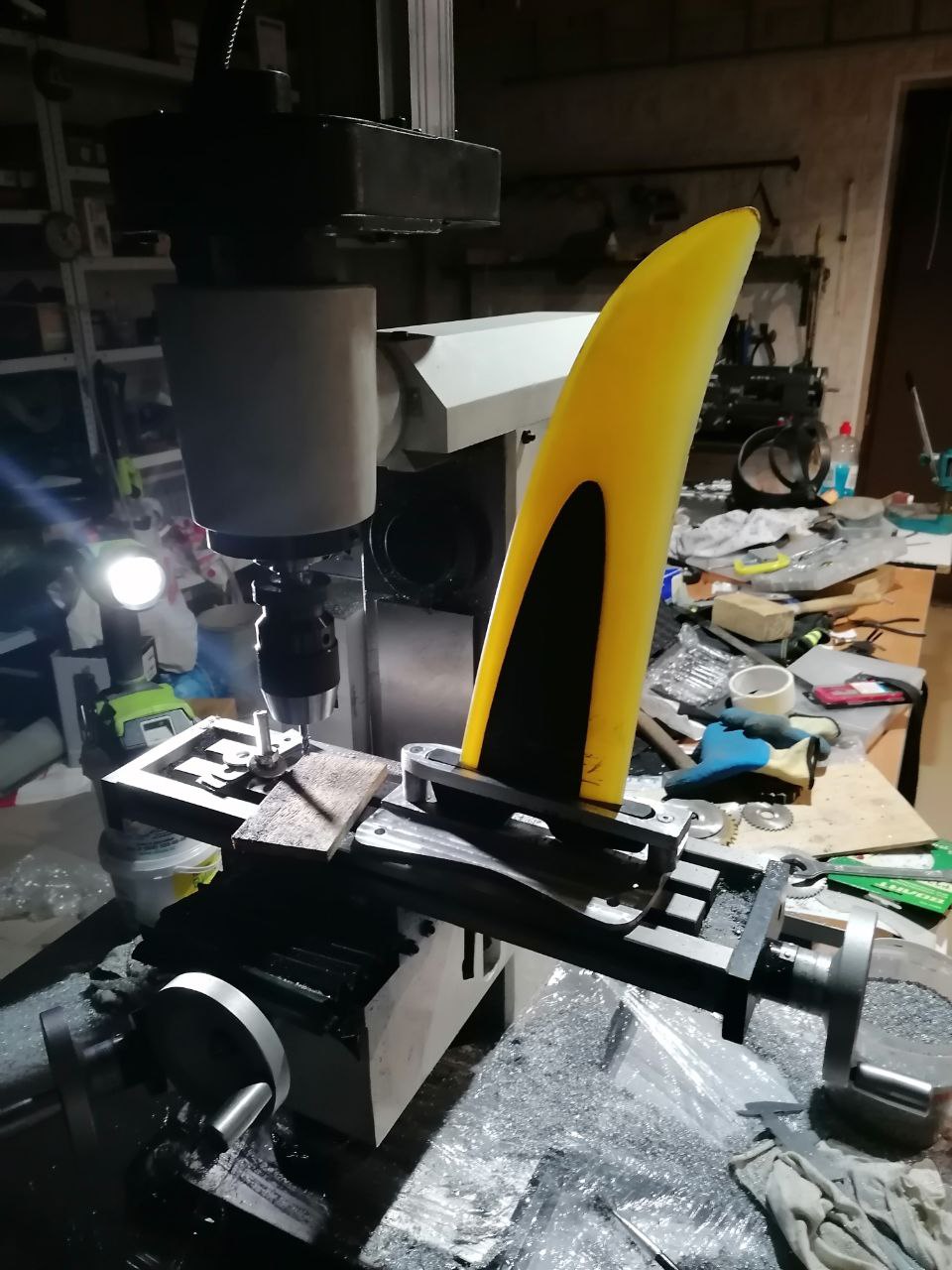

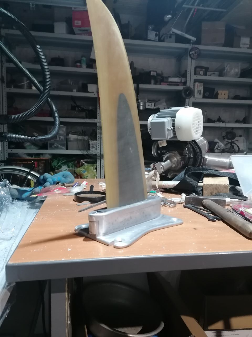

2) А переходник с рельсов на плавник в процессе вытачивание на фрезерном и токарном станках, с фрезерным работаю впервые - это по сути учебная работа.
Для буксировки прочности вроде уже достаточно, а вдруг заглиссирует - поэтому думаю отфрезеровать еще боковые щеки, закрывающие основание плавника, для дополнительной прочности.

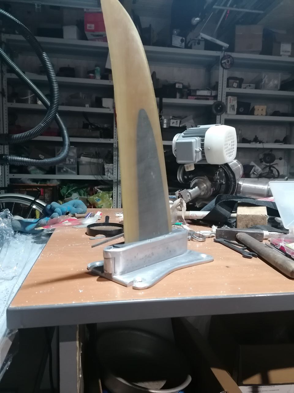

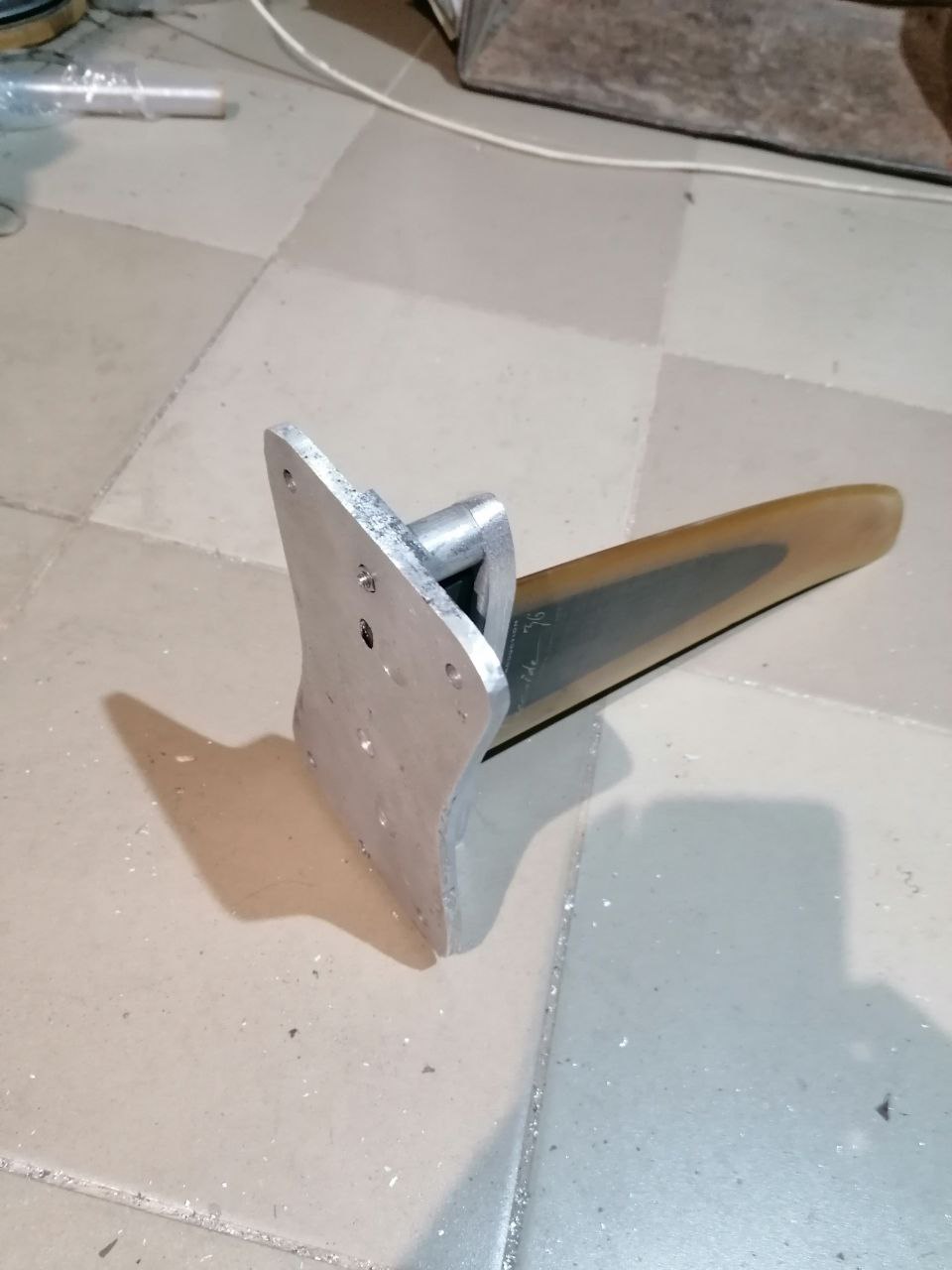

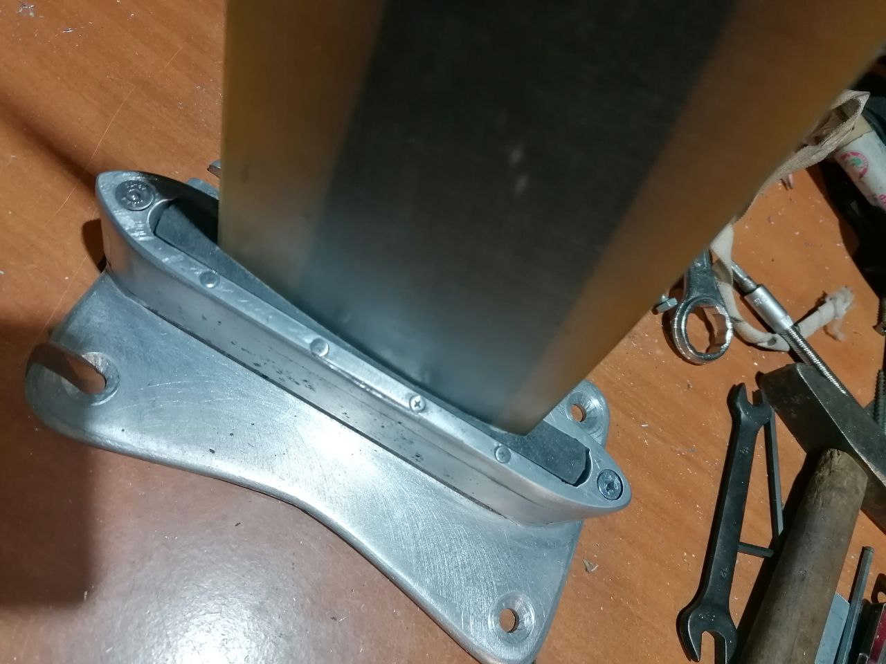

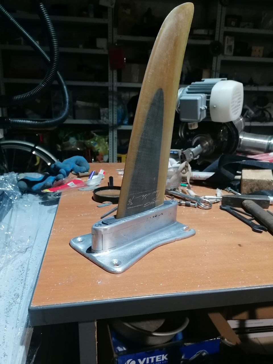

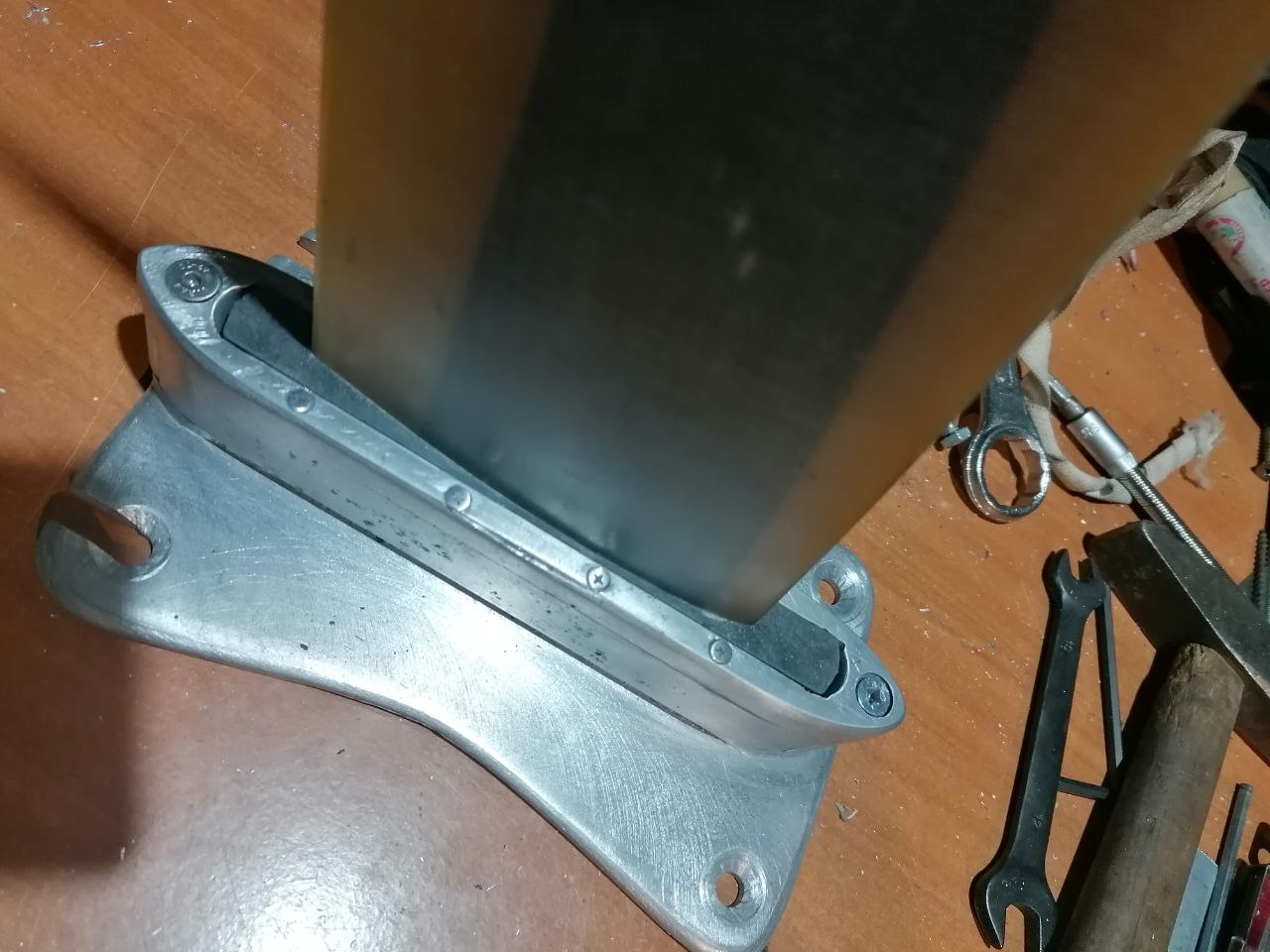

Еще пара вечеров плотной работы в основном с измерительным инструментом (процентов 50 затраченного времени) и 6 деталей, образующих переходник с рельсов на плавник, удалось более менее совместить и получить перпендикулярность плавника к платформе.
Боковины соединены винтиками М3, по краям 2 винта M5
Еще подумал, что 4 прорези под крепежные болты к рельсам избыточны - достаточно 2-х в задней части .

А нельзя было поставить в рельсы парочку плавников US-box?
Непрочитано 05.08.2024, 10:35
NikolayUB
Small board balancer
Тоже идея
https://www.ozon.ru/product/iboard-p...A%D0%B8+us+box
Только тогда наверно нужно подтачивать основание плавника - кажется, оно толще, чем щель у рельсов.
Непрочитано 05.08.2024, 17:37
Прорези очень удобны, позволяют не вывинчивать винты полностью, после чего их можно потом потерять в траве.

Сегодня испытал плавник с переходником на своей жесткой доске (https://webmiddleware.boards-and-mor...13200-1127.png) - да, только 2-мя прорезями, 2 винта надо навинчивать на гайки, заранее загнав гайки в рельсы, не скажу чтобы сильно неудобно, но потерять можно, хотя и с гайками тоже можно всё потерять.

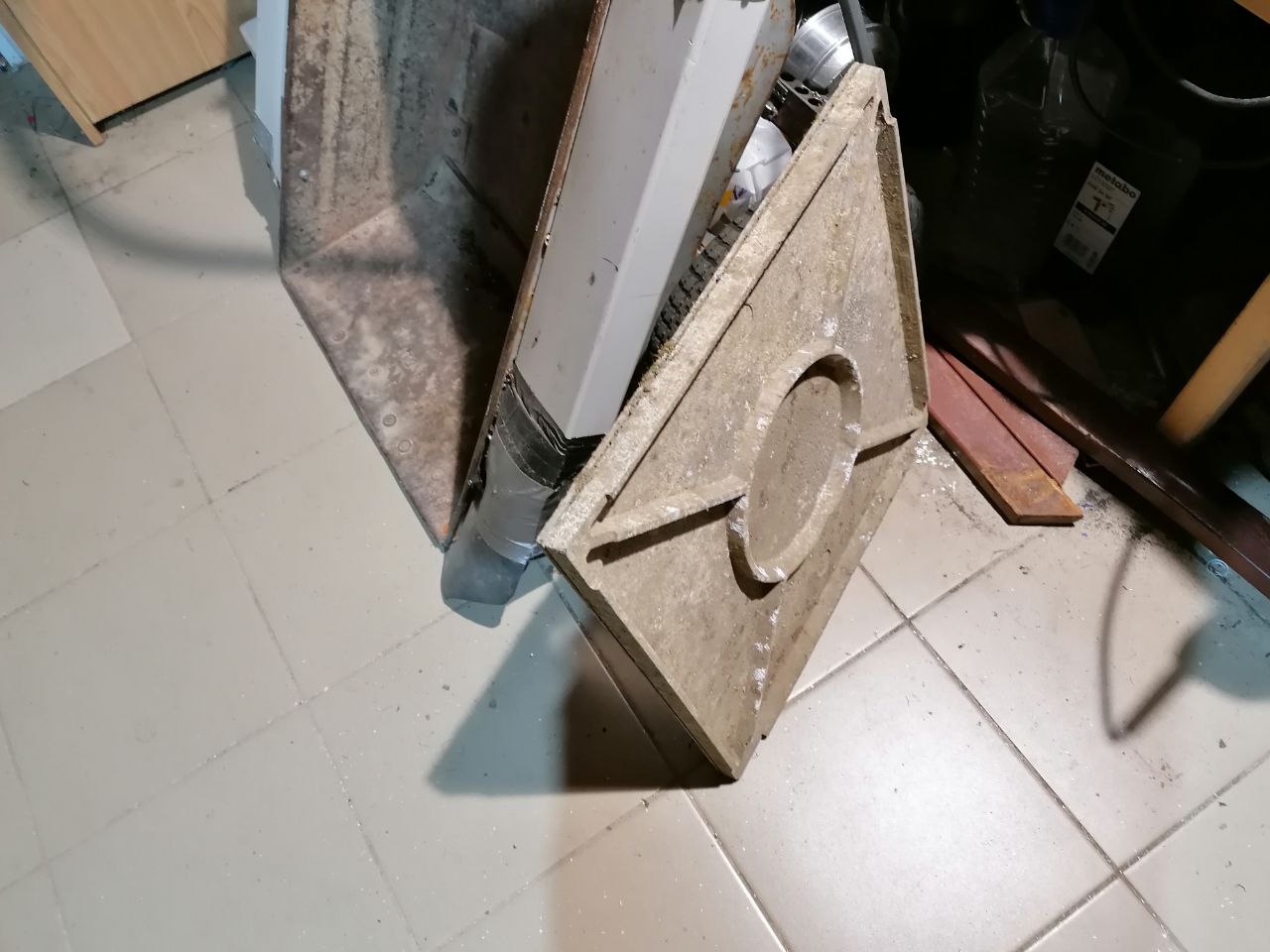

Я решил 2 дырки оставить без прорезей, т.к. в качестве материала не уверен - это были плитки для пола из какой-то поликлиники отлитые скорее всего из отходов производства, с литейными раковинами внутри.
Ветра было очень мало, по ощущениям в водоизмещении с плавником доска ведет себя как обычная бесшвертовка - будет интереснее попробовать в сильный ветер.
А на фойле с парусом 7.6 я сегодня все-таки пару раз взлетел, хотя все выглядело так, что шанса нет совсем.
Однако, если долго ждать подходящие порывы ветра, и в момент их прихода, махать и подпрыгивать, то получается.
Понятно. Но какие там нагрузки от плавника? Да при рычаге 19 см. Ты же не фойл в него вставляешь.

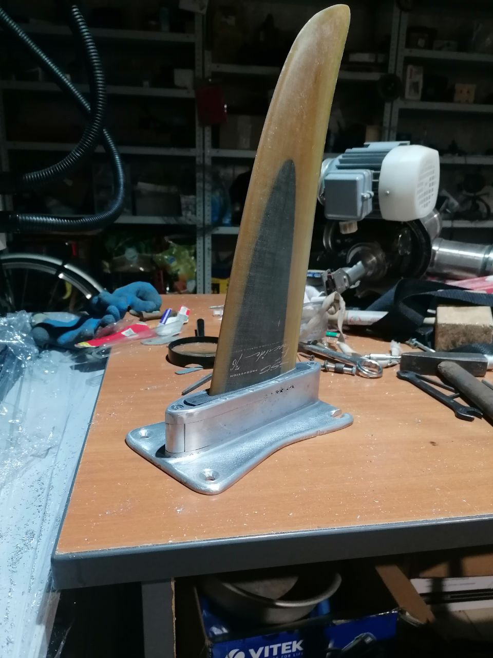

Испытания в разных условиях констатировали следующее:
1) Надувная вингфойловая доска с плавником 40 см и шарниром в качестве виндсерфинга-буксировщика на мелководье - годится, но только не острее галфвинда, но так получается, что обычно бусировать надо в основном против ветра. Длинная швертовка была намного лучше в этой роли, хотя ее на крышу надо привязывать.
2) Даже без буксировки сама по себе против ветра в сильный ветер доска ходит плохо, Ветер сильнее - подальше отойти от паруса назад не получается - приводит. Двигаешь шарнир вперед - тонет нос. Плавник, кажется, должен быть целиком позади рельсов. Мне удалось сдвинуть плавник см на 5 назад относительно заднего положения в рельсах, просверлив новые дырки в пластине - немного от привода помогло, но недостаточно
3) На глиссирование выйти не удалось, хотя ветра было достаточно, - доска создает ощущение надувного матраса, (накачивал до 13 psi из 15 возможных) Ее нос то резко закапывается в воду, то резко выпрыгивает из воды,доску в этот момент приводит. Чтобы сохранять направление движение приходится тратить много сил на балансирование. Интересно, что с фойлом и парусом на этой доске такого эффекта не было, была перегрузка задней ноги, но взлетала и устойчиво летела.
Так что из надвного вингфойлборда, похоже, вряд ли можно сделать классический виндсерфинг )) (будет служить по прямому назначению, когда новый винг приедет)

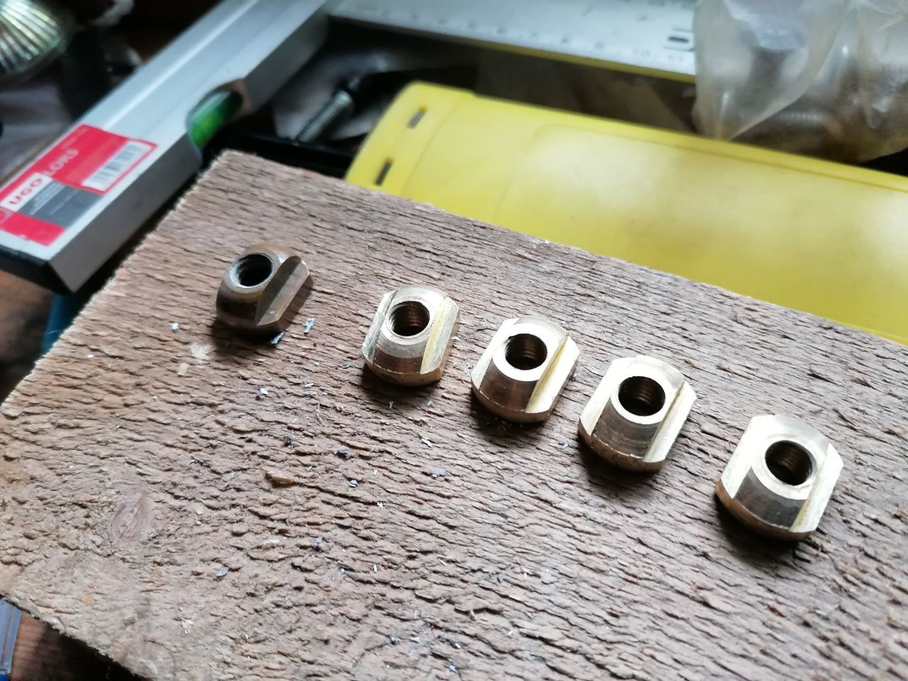

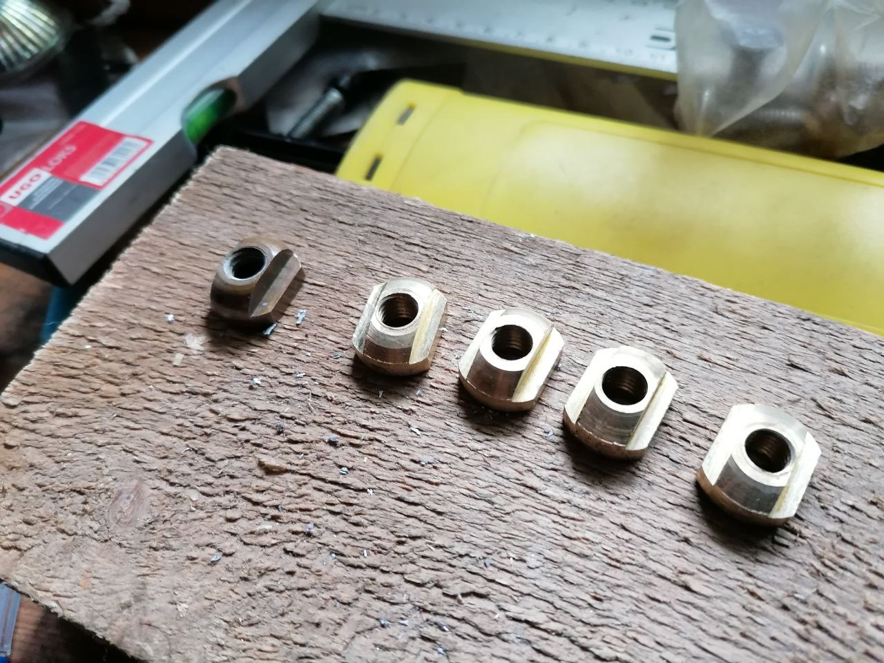

А про маньяков, изготавливающих самостоятельно гайки, которые можно купить на али за 500 - 1000 руб комплект, во вложении ))
