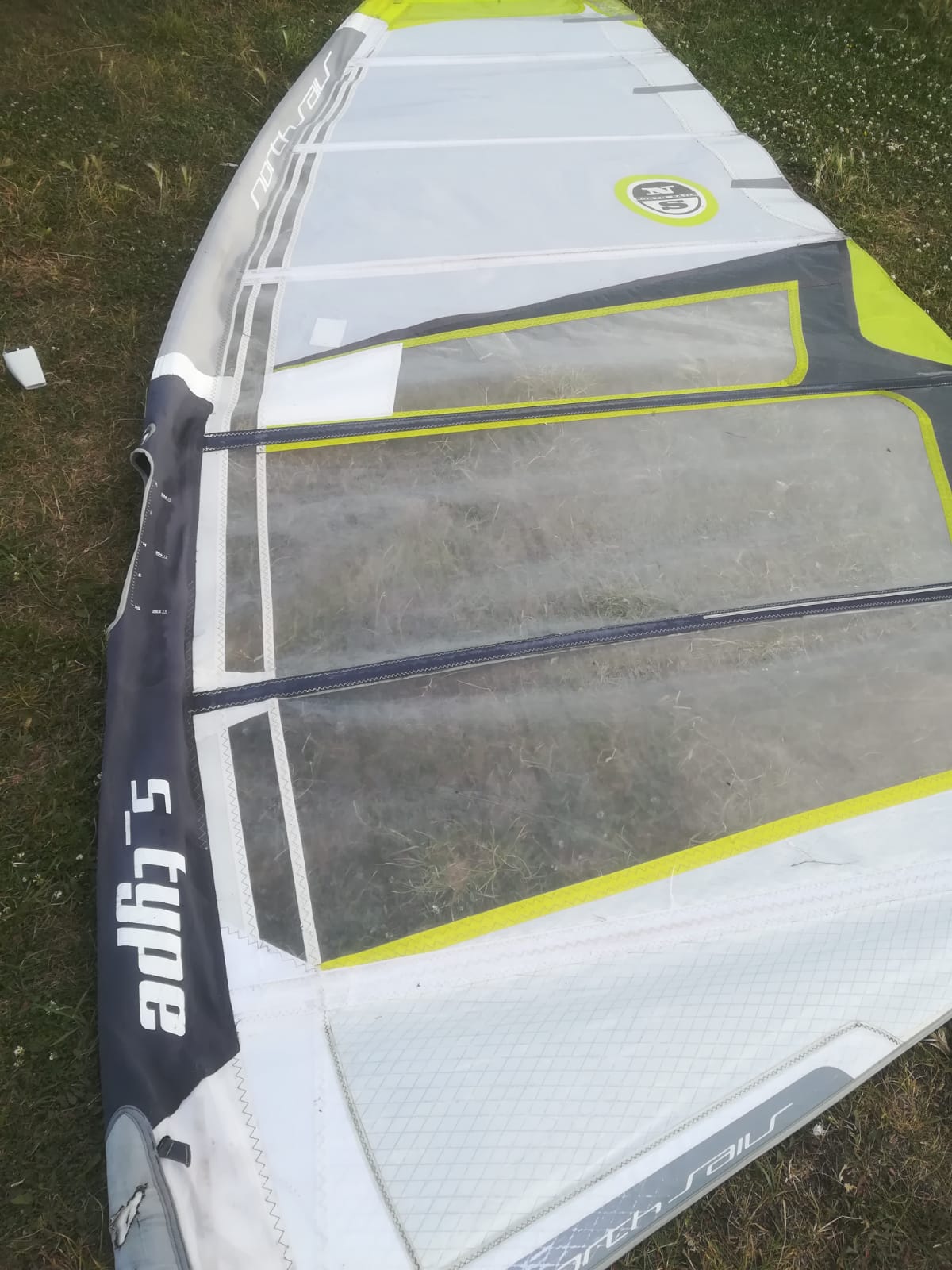

Посоветуйте на какую мачту по изгибу, (ConstCarve, Hard Top, Flex Top) можно набивать парус NorthSails S-Tipe 7,3m2, трех камберный. Пробовал на мачту (SDM Gaastra 30% carbon, 460sm, изгиб незнаю, год выпуска примерно 2014). Все вроде неплохо, камберы перещелкиваются легко, но мне кажется, что на порывах тягу сбрасывает плохо, как-то тупо разгоняется на глисс пампингом. Фото паруса прилагаю.

Мачта нужна constant 60% карбона хотя бы. В идеале нужна мачта Drop shape с уменьшенным диаметром вверху. Фото набитого паруса нужно выложить)
Я его набивал на разные мачты, со всеми работает отлично.
