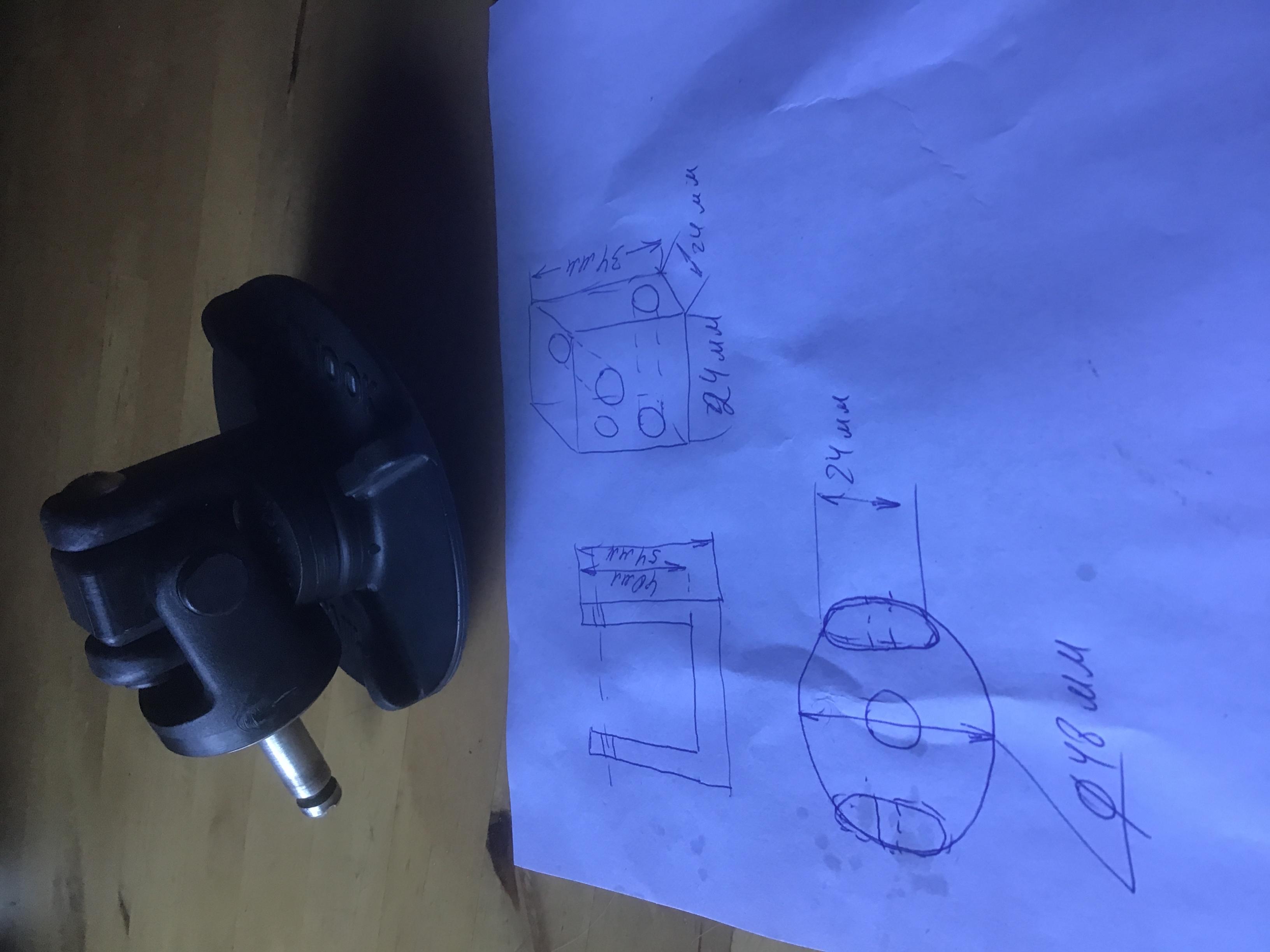

Непрочитано 19.05.2021, 17:07
_Olg
Аватар для _Olg
Club: Ильич
Weight: 90 кг kg.
Благодарностей: 127
Смотри
Непрочитано 20.05.2021, 08:46
Anri
Аватар для Anri
Club: Атомный виндсёрфинг
Location: Воронеж - Нововоронеж
Weight: 77 kg.
Спасибо большое и огромное...То что нужно для первого этапа...

Непрочитано 20.05.2021, 20:27
mm7, чел спрашивал размеры.
На сайте чинука их нет.
Непрочитано 20.05.2021, 22:12
Да какие там размеры. вниз болт М8. вверх ЮС стакан под удлиннитель или евро-палец.
А что посредине, это уже дело хозяское. Какие захочет размеры, такие и сделает.
Главное не делать крестовину сильно точно. Люфты должны быть. Иначе может закусывать в мертвых точках.
Непрочитано 21.05.2021, 07:19
M-Skobar
Аватар для M-Skobar
Club: SurfPoint
Weight: 80+/- kg.
Благодарностей: 91
Не соглашусь.
Проще сделать по размерам фирменного, что бы не изобретать велосипед и в конечном итоге не наступить на какие нибудь грабли.
