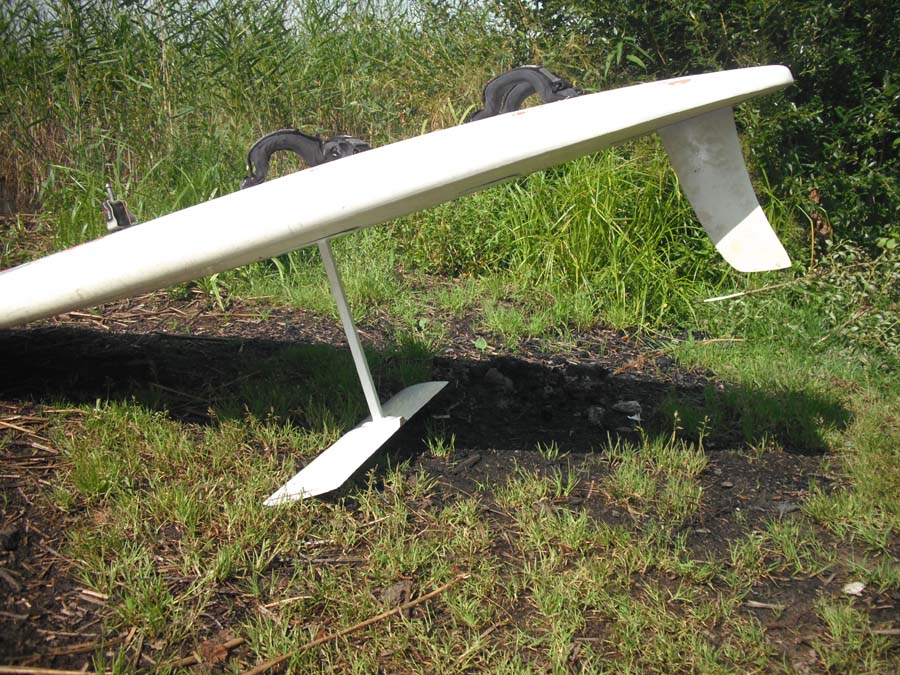

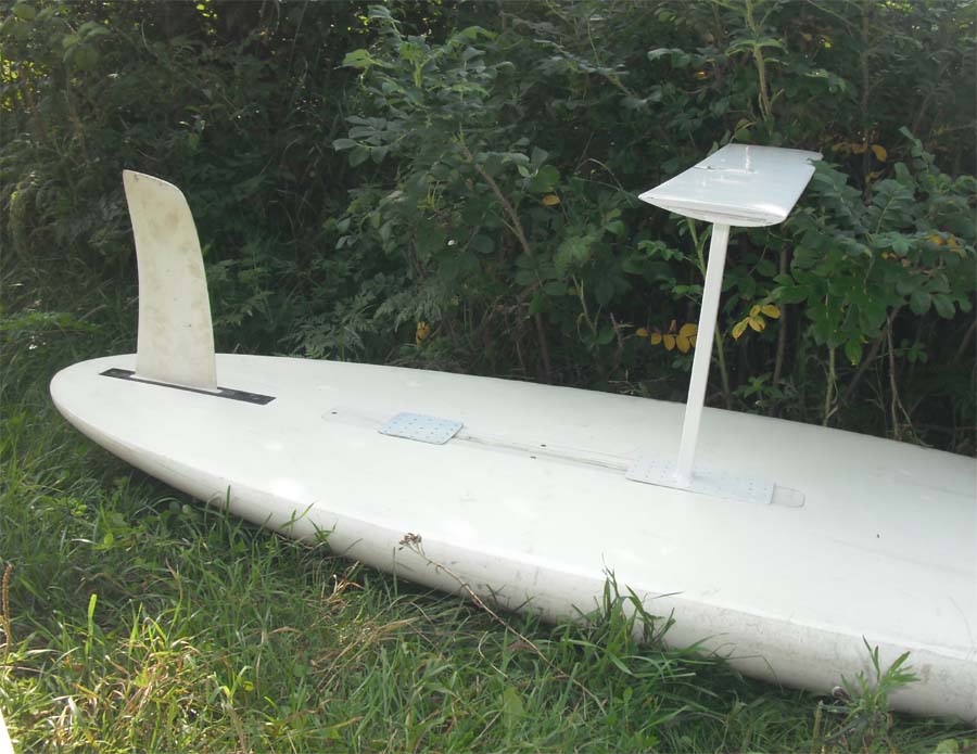

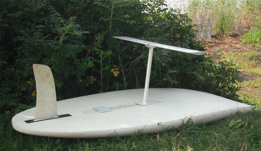

Давняя бредовая идея - поставить крыло в швертовой колодец.
Наконец-то руки дошли.
В субботу, на озере Разлив, состоялся пробный выход на воду с целью опробовать узел установки.

И????
Непрочитано 20.08.2017, 21:04
ВЛ@ДИМИР
Аватар для ВЛ@ДИМИР
Sail Number: RUS-575
Да на одном крыле без стабилизирующего заднего маленького хрен поедет. Будет постоянно "рыбкой" нырять: вверх - вниз.

Непрочитано 20.08.2017, 21:54
Такое крыло будет поднимать доску из воды на 12-15 кмч.
Поднимать будет нос. корма будет волочиться по воде. Доска вставшая на дыбы будет тормозить и заваливаться на бок. Чаще на подветер.
Какая вообще цель идеи? Полет полностью над водой, или помощь для более раннего выхода на глисс?
Для первого необходимо нечто обеспечивающее стабилизацию по тангажу. Например стабилизатор на плавнике. Но в данной компоновку аппарат все равно не полетит. Т.к. крыло сильно впереди от центра тяжести. Т.е. стаб должен тоже поднимать. На скорости чуть больше скорости
равновесия (когда подъемная сила крыла и стаба равна весу аппарата и тушки), крылья будут поднимать аппарат на поверхность, с последующей вентиляцией и провалом.
Такую компоновку используют на Мотыле (Flying Moth) но там активная автоматическая регулировка подъемной силы крыла, и ручное управление углом атаки на заднем крыле.
Без этого практически не полетит.
Для второго крыло сильно велико, и опять-же сильно впереди. Оно должно быть где-то в районе плавника.

Не взлетела.
Дуло метра полтора, да и цели взлететь на первый выход не было.
Крыло стоит под передними петлями. По первым ощущениям, на небольшой скорости, хочется его вперед, где-то на ступню от мачты. С увеличением скорости, вроде как нормально. При сборке лопухнул и поставил стойку задом на перёд, т.е. не в крайнее переднее положение. (пока три точки установки стойки)
Основная цель - разгрузочное крыло, роль стабилизатора выполняет корма. По возможности как можно больше уменьшить водоизмещение и ускорить выход на глиссирование. Задача спорная, но возможно решаемая.
Дополнительная задача - 100% выход из воды. Стабилизатор - Т-образное крыло в финбоксе. Задача второстепенная т.к. основная каталка в мелкой солёной луже под названием Бугазский лиман, а там мелко. Очень лениво уходить на глубину.
тогда надо крыло назад под корму ставить. будет приподнимать корму и глиссировать, а носом по воде регулировать угол атаки.
...И носом втыкаться в каждый чопик, даже 5-10см...
С одним крылом я пробовал много лет назад, именно для вытаскивания носа из воды. Без стабилизатора не летает, выскакивает из воды, проваливается - и начинай сначала.

Просветите по поводу стабилизатора :
Хорда стабилизатора параллельна хорде основного крыла или нужно ставить под углом? Нужно заложить возможность регулировки стабилизатора по углу атаки ?
Не будет втыкаться. Если и будет, то так же как и обычный плавниковый комплект.
Доска скользит почти всем днищем по повержности едва ее касаясь. Доска, носовой частью, следует поверхности, и если корма поднимается над водой, то угол атаки уменьшается и подъемная сила соответственно, и корма опускается.
Вся система работает автоматически.
Кто катался хоть раз на гидрофойле, тот знает. Т.к. комплект находится в этом режиме в процессе разгона перед каждым взлетом.
Если у фойла убрать стаб, то получится именно такой Т-образный плавник _|_ . Комплект летать не будет, вернее будет, но на околонулевой высоте. Вместо стаба тангаж будет контролироваться носовой частью по поверхности. Будет типа глиссировать.
"Типа", т.к. глиссировать будет только носовая часть, а вес всей тушки и 2/3 аппарата будет держать фойл.
Ставить разгрузочное маленькое крыло на нос пробовал даже Мистраль. (у нас в клубе где-то валяется этот фойлик). Но ничего не получилось. Ибо это ошибочная компоновка.
В твоей компоновке, я уже писал, нужно ставить положительный УА.
Но тогда система будет стремиться вылетать из воды. Тебе надо будет точно держать нужную скорость, регулируя ее парусом чтоли.
Уже пробовали это все.
(лично я тоже пробовал)
Либо нужны механизмы, ванды, закрылки - либо полет будет до невозможности трудным.
См. Flying Moth
Да, нужно, и желательно оперативную, чтобы можно было прямо на ходу менять. А еще лучше - автоматическую
См. Flying Moth
ПС. Твоя стойка будет создавать большое сопротивление. Стойку надо тоже с обтекаемым профилем делать (симметричным).
ППС. Я уже делал такую компоновку несколько лет назад. В блоге первая фотка.
http://www.raceyou.ru/blog.php?b=1209#comments
ПППС.
Кстати, у Экзосета сделать доску с такой компоновкой получилось. Там в блоге видосы приложены.
Какие у них углы атаки на крыльях - не знаю. Но чувак летает.
У них, правда вместо двух Т-фойлов два "самолетика" приделаны. Для чего - не понятно.
По идее два Т-фойла делали бы тоже самое.
Так-что - дерзай! Может у тебя получится
Понимание не правильное. Корма тут не выполняет роль стабилизатора. А наоборот.
Процесс происходит так:
0. Крыло имеет угол атаки (УА) 0 и коэф подьемной силы (КПС), скажем 0.1,
1. доска начинает идти и крыло приподнимает нос. УА делается 1 грд. КПС 0.2
2. крыло приподнимает нос еще сильнее УА делается 2 грд. КПС 0.3
N. крыло достигает поверхности, хватает воздух, подьемная сила падает в два раза, аппарат проваливается до состояния 1.
Корма не помогает уменьшать угол атаки с ростом скорости и самого УА. А наоборот она работает на его лавинообразное увеличение.
Это если мы только в продольной плоскости рассматриваем.
Добавь к этому потерю поперечной устойчивости крыла на закритических углах атаки.
Вполне возможно крыло и не доедет до поверхности. Аппарат просто завалит на бок до этого.
