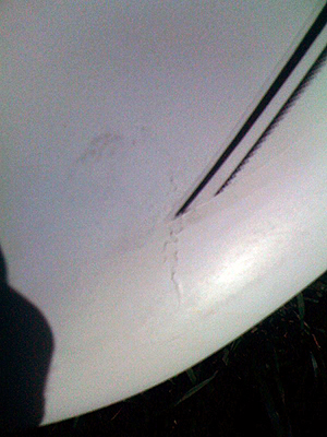

У самого футура туффскин этого года, скока я улетал нанос ни царапины, но позавчера во время порыва промаза мимо задней петли и приложился, как следует...т.е. даже больше чем как следует, и трещинка появилась, но вроде воду не сосет так, декор сбил. Но удар был очень мощный.

Сообщение от Dimas Посмотреть сообщение
...трещинка появилась, но вроде воду не сосет...
А как проверял?

Да если честно пока никак не проверял, ребята из проката пальцами понажимали и говорят, что вроде не похоже чтоб "сосущая" трещина была...но еще похожу и посмотрю идут ли на солнышке пузырики.
А как можно еще кстати проверить?
Dimas вне форума Ответить с цитированием
Непрочитано 19.06.2010, 23:10
Ложишь доску в тень минут на 20, чтобы остыла, потом выносишь на солнце и мажешь подозрительное место мыльным раствором - солнце нагревает доску, воздух внутри нее расширяется и если есть трещина мыльный раствор показывает пузыри. Пробка на доске (если есть) при этом должна быть закручена.

Ну вобщем намазал, посидел, еще намазал, еще посидел тьфу тьфу тьфу не сосет.
Ну и по этому случаю отлично на ней же и покатался.
З.Ы. Фотку трещины выкладываю. Качество гавно, на телефон фоткал.
м... дааа... на футурке трещинки видны, поэтому их можно чем нибудь замазать. На ГО если они образуются, то под ковриком определить - есть они или нет - как, хотя, возможно, сам коврик будет защищать трещинки от попадания в них воды...
