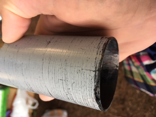

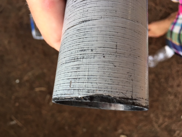

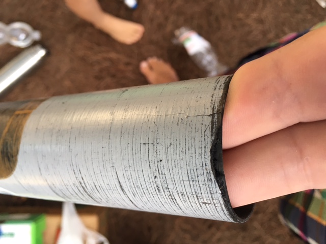

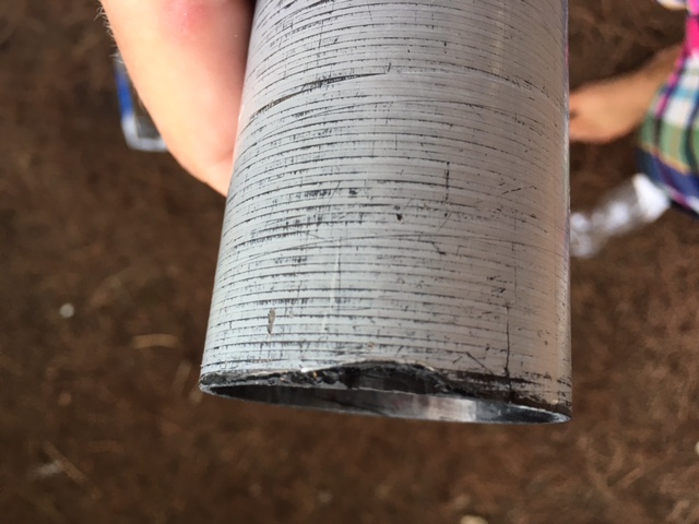

Всем привет! Возможно, уже была тема, но с ходу не нашёл.

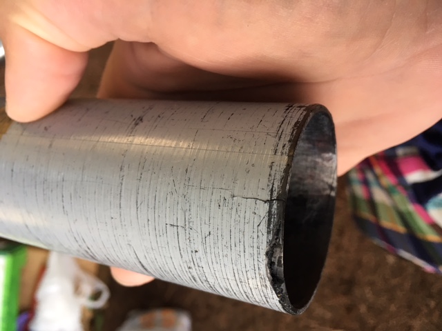

Сломался удлинитель в месте стыковки с мачтой. И самый низ мачты (100% карбон, Х9) тоже дал трещину. Не сильную, затронуты только верхние витки карбона, но прочность я думаю нарушена (фотки ниже). Как оптимально это поправить? Думал по дедовски: вырезать полоску из капронового чулка, обмокнуть в эпоксидку и дать несколько витков по низу. Толщину особо не добавит. Что думаете?
Спасибо!

если чулки, то только ажюрные)))
вытачиваешь кольцо из люминия, (кашерного диаметра) и на эпоксидку, стоять будет как х... на морозе.

Отличная идея! Спасибо! Это не просто, но попробую сделать такое.
Капрон точно не стоит? Может, другую ткань?

Да отрезать пару см. мачты снизу и дело с концом.
Непрочитано 27.10.2016, 15:58
Шлифануть и бандаж из угля, на худой конец- стекла.
Чулки можно сверху, для красоты!

Капрон недостаточно жёсткий на растяжение, даже нитка, не говоря уже о ткани, трещина может постепенно расти под нагрузкой. Лучше поискать кевларовый жгут или нитку, можно среди старых парусных или альпинистских кончиков/тросиков, там иногда бывают кевларовые пряди. Смазать поверхность эпоксидкой и намотать плотно, виток к витку, чтобы получился бандаж сантиметров 5 вдоль мачты. Вместо кевлара можно и стеклянную нитку, надёргать из стеклоткани. Угольную тоже можно, но с ней работать неудобно - тонкая, из ленточного угля, рвётся, толстая слишком увеличивает диаметр мачты, да и пропитывается уголь хуже. Сверху зашпаклевать, чтобы было гладко. Тканью, даже угольной, или стеклолентой не стоит - будет толсто и/или слабо.

2lop Огромное спасибо за развернутый ответ! намотать кевларовую нить виток к витку - это именно то, что нужно! Так и сделаю. Сейчас кевларовая нить продается просто в катушках.
2Skiminok Не могу отрезать. Иначе не добьется парус. А удлинитель на максимуме(

Капрон, стеклоткань и даже карбон в малых дозах не дадут прочности на разрыв. Нужно мотать кевларом, или спектрой(дайнимой). Первое где-то в кабелях отыскивается, второе - в рыболовном магазине. Давно уже купил катушку 0.14, и все такие трубки ею и мотаю. А до того капроновой ниткой, но лопалось иногда. Мотать внатяг, закрепить "маркой" - есть такой узел. Ну или как-то еще затянуть перед эпоксидкой, чтоб бандажик не скривился. Эпоксидку разводить пластичнее, поверхность слегка зашкурить, а то на гладкое не всегда липнет. Кевлар меньше тянется и лучше пропитывается, спектра долговечней на солнце, разница в этом.

Если хочется совсем уж поэстетничать, то из полоски берилиевой бронзы бандажик на торец прубы, с перехлестом оборота в полтора, а сверху плотненько-плотненько кевларовой ниткой.
Получется по прочности не хуже дюралевого кольца, но с минимальной прибавкой толщины.
Берилька- 0.3-0.5 мм шиина полоски сантима 3-4. К мачте на смолу. Можно набить мелкую перфорацию.
Это навека! :)

ага, только не забудь трещину в развилке засверлить...

Нафигэ?

ну, не хочешь не сверли...

Я бы просверлил, если бы видел в этом какой-то смысел. А так - типа лапкой по бубну...

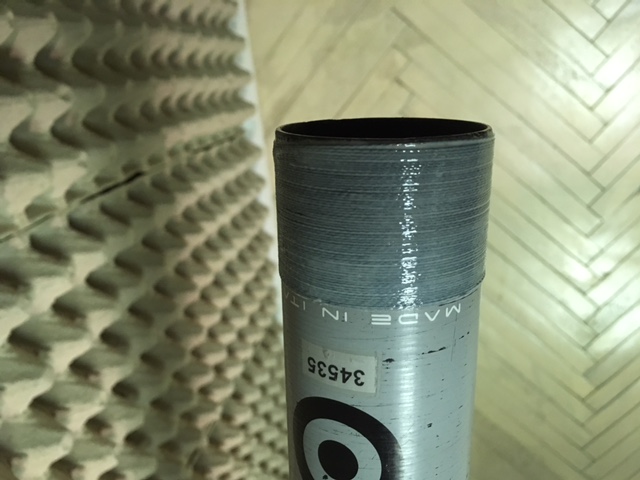

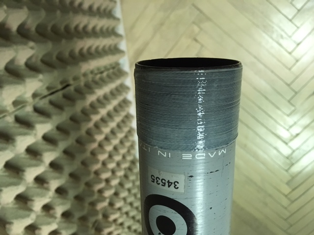

Готово! Получилось хорошо. Без берильки и засверливания. Мотал плетеным шнуром "кейда" 0,4 мм. Дайнима, спектра, кейда - это все, я так понимаю, разные фирмы-производители. Все равно чем мотать. Главное, чтоб это был плетеный шнур из рыболовного магаза. Толщина на свой вкус) Просто надо понимать, что 4 см бандажа шнуром 0,4 мм - это 100 (сто!) оборотов, а 0,14 - почти триста. Прочности хватит полюбасу))
