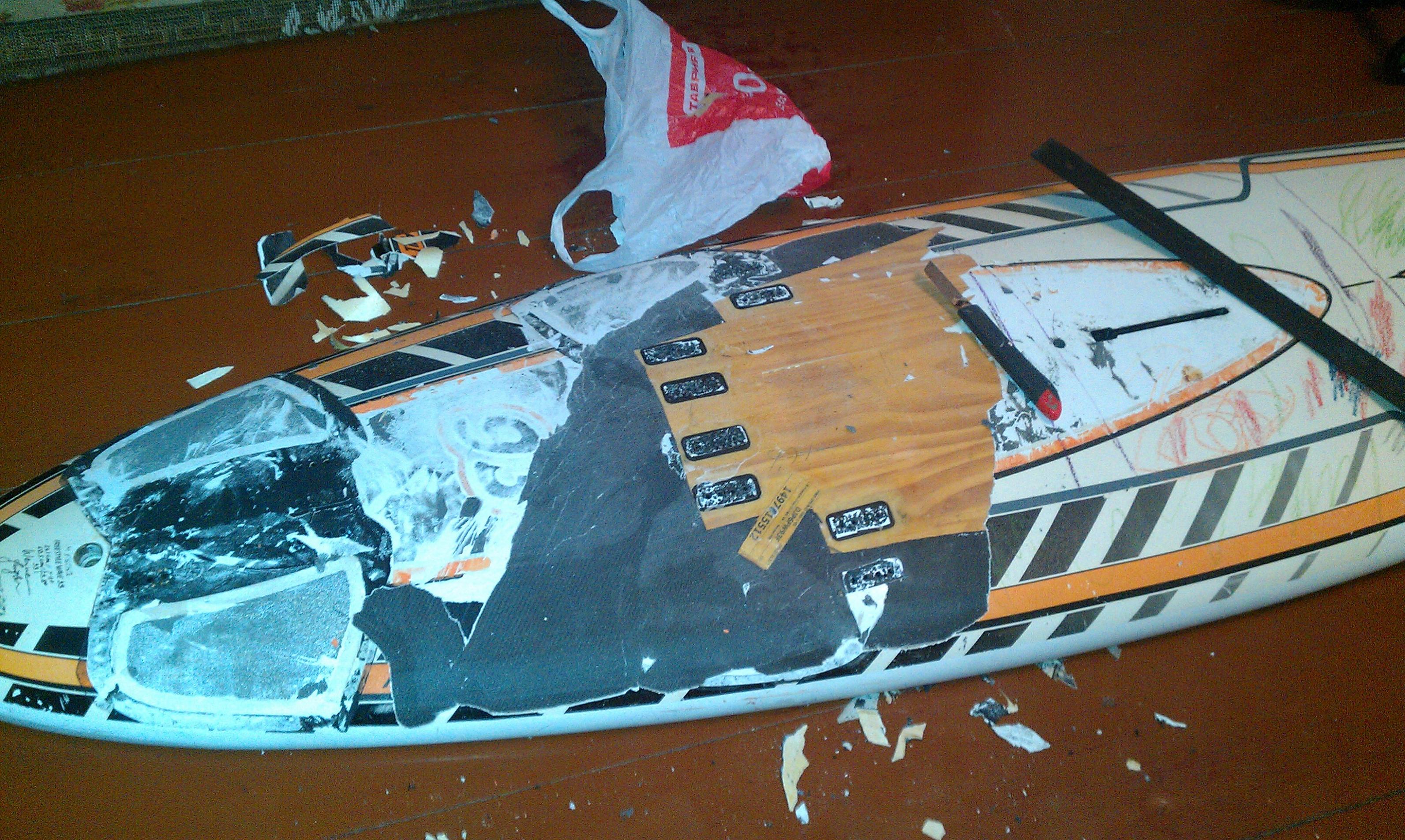

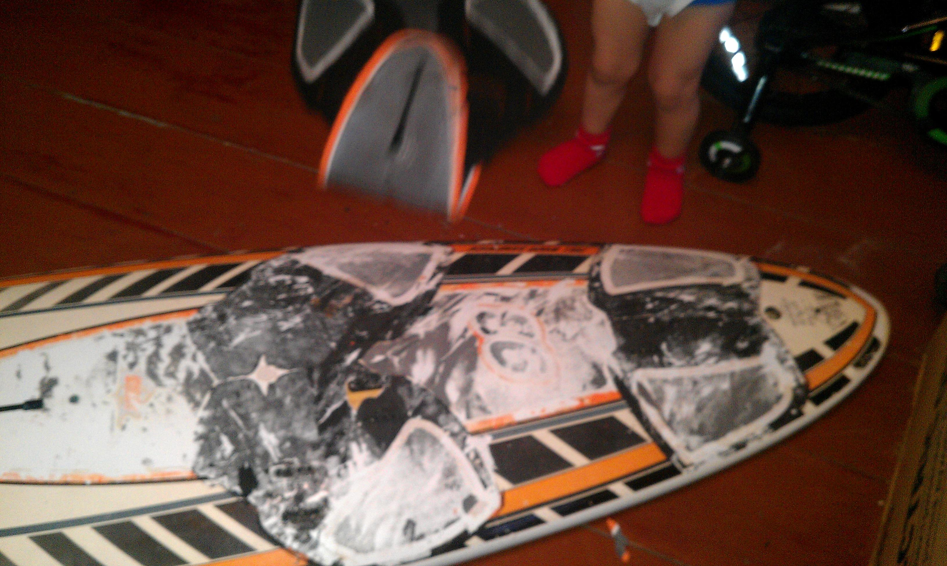

Заканчивая сезон, все боялся что доска моя поломается пополам, потому что была очень сильно продавлена. Она была сразу продавлена, но так как не покупал а обменивал на ненужный сноуборд решил что потом отремонтирую. И вот пришло время заняться ремонтом.
Доска Джипиха, фристайлвейв, как написано на доске "фул вуд сэндвич", судя по номеру (будет на фото) 06 года выпуска. Из того, что на корме есть замазаныый номер, думаю что доска после проката египедского. То есть неудивительно что продавлена. Продавлена очень, в двух местах - между передними и задними петлями, по центру большим пятном, достает до передних креплений петель. И перед передними петлями, то же по центру, но уже более локально. Около десяти см в диаметре.

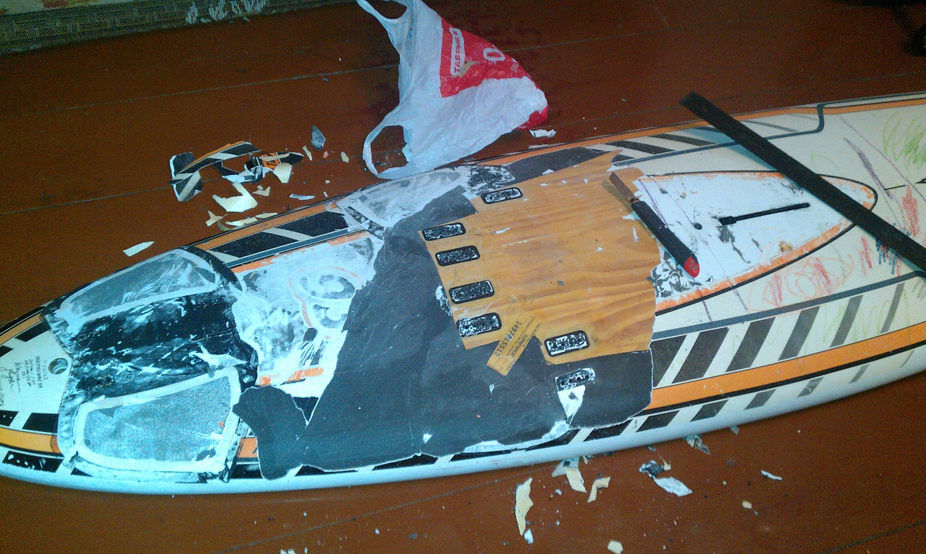

Снял коврик. Определил место которое собирался вырезать, начал резать и тут вдруг понял что верхний слой отходит от таблетки. Начал его отрывать.
Он, верхний слой, конечно приклеен, но как то так не фанатично что ли. Короче, в видео видно, очень легко ножом подрывается слой и потом руками легко отходит. Как краску старую с подоконника шпателем снимать.
Сдуру начал снимать слой в комнате (у меня в этой комнате еще нет ремонта и она как хранилище) ну и закончил быстро, так как стал чесаться от стекловолокна. А у меня сюда и малый "помогать" бегает, так что завтра буду заканчивать на улице.
Но я так понял, что снимаю я не сам сэндвич, он остается на доске и довольно в приличном состоянии, даже там где проминается. А это какой то дополнительный слой стекла, потом покраска, потом наклейка с нескользяком. Но отдирается на ура.
Затем вырезал небольшой квадрат перед передними петлями - пенопласт не мокрый, просто продавленный, в остальных местах не мнется, не гнется.
Да, корма, наверное ремонтировалась, потому что там отковырять этот слой так легка не получилось, вернее пока не получилось его вообще отковырять - приклеен намертво.
Вот теперь не знаю, то ли это от старости - и вибраций, то ли от некачественной проклейки, но ведь кусок который вырезал очень качественно проклеен. Смола-какая то сетка - айрекс-слой черного материала (карбон?)- шпон. И все это очень здорово держится не разорвешь.

Непрочитано 09.03.2018, 22:55

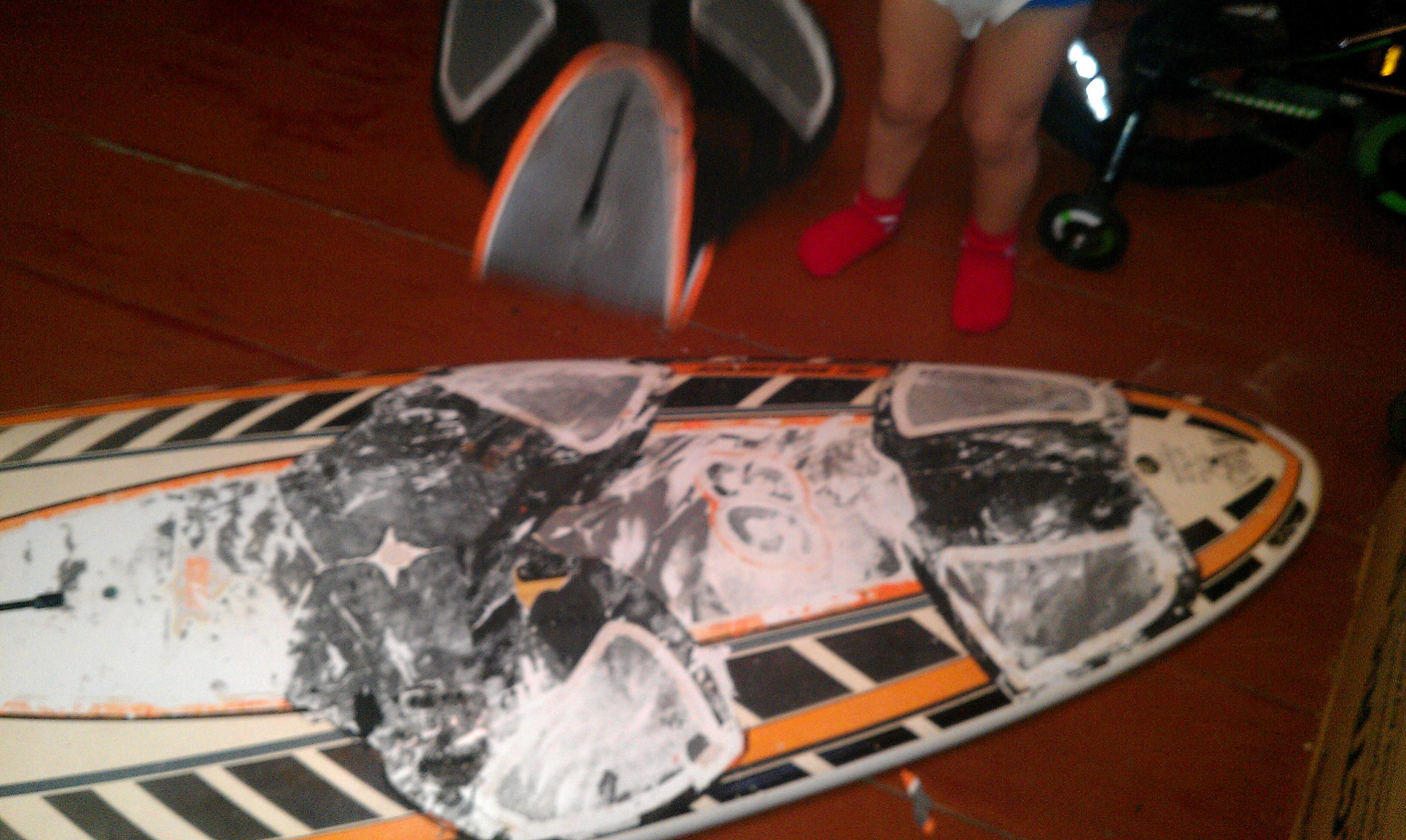

И вот еще что,

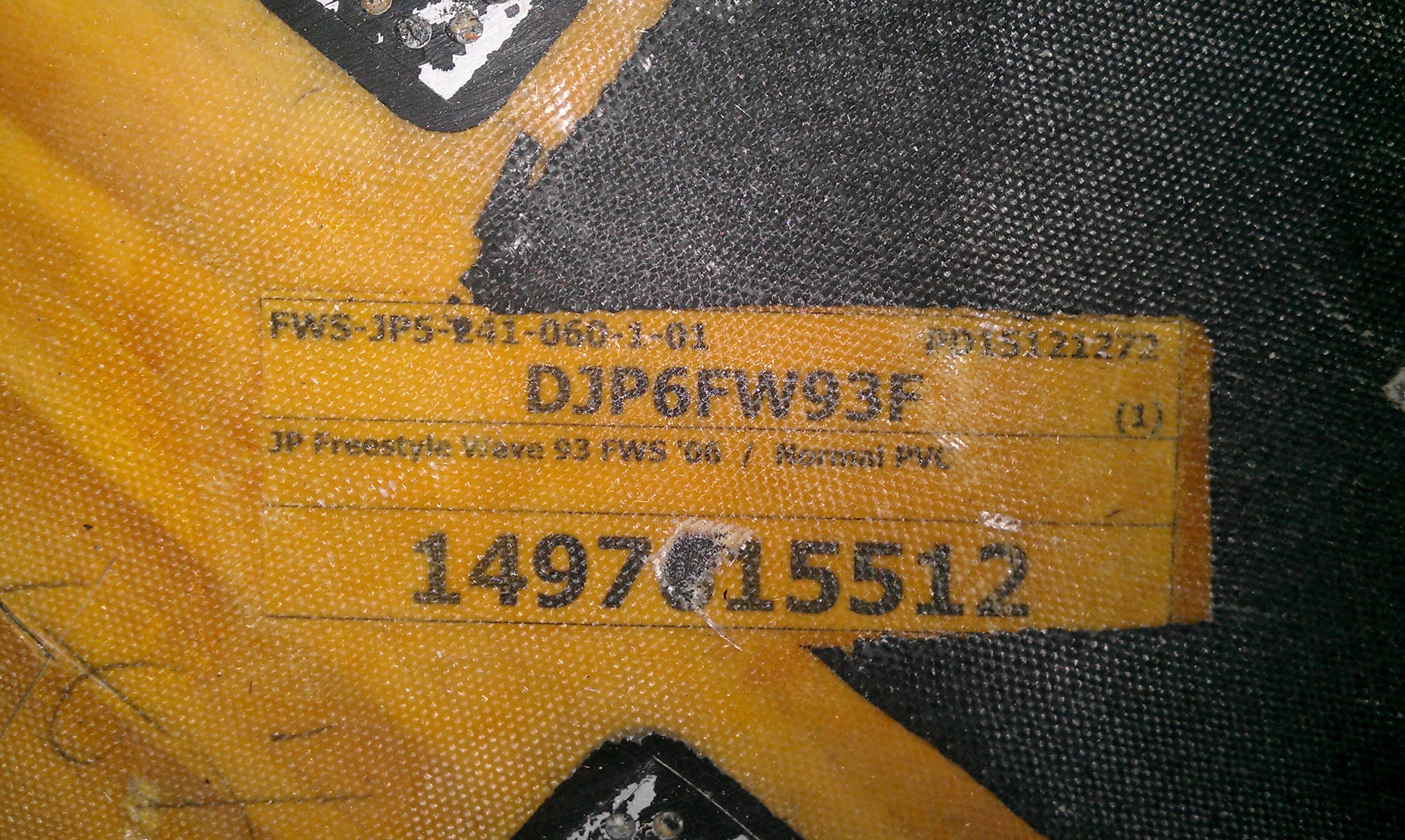

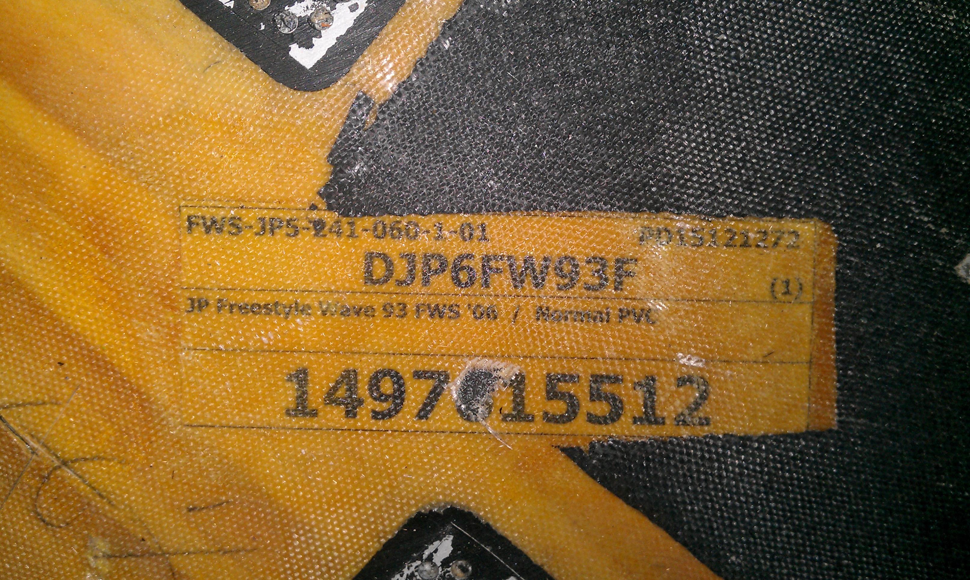

1. на последней фотке - видно что продавленное место усилено карбоном, двунаправленным. Почему в карбоне сделаны вырезы под закладные под петли? Не интересней было бы их укрепить тоже?
2 на предпоследней фотке - типа бирка вклеена с номером. Я по этому номеру решил что доска 2006 года выпуска, там после букв шестерка стоит. Это так или нет? Кто знает
Завтра собираюсь сдереть весь этот слой. Если будет так легко отходить то и с днища тоже.
Ну вот так
По цифрам не знаю, по дизайну где-то так.

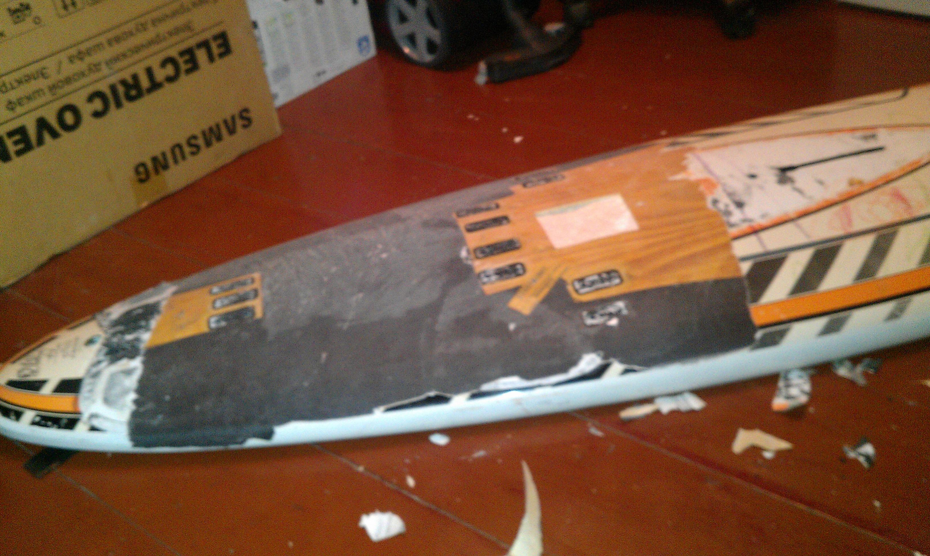

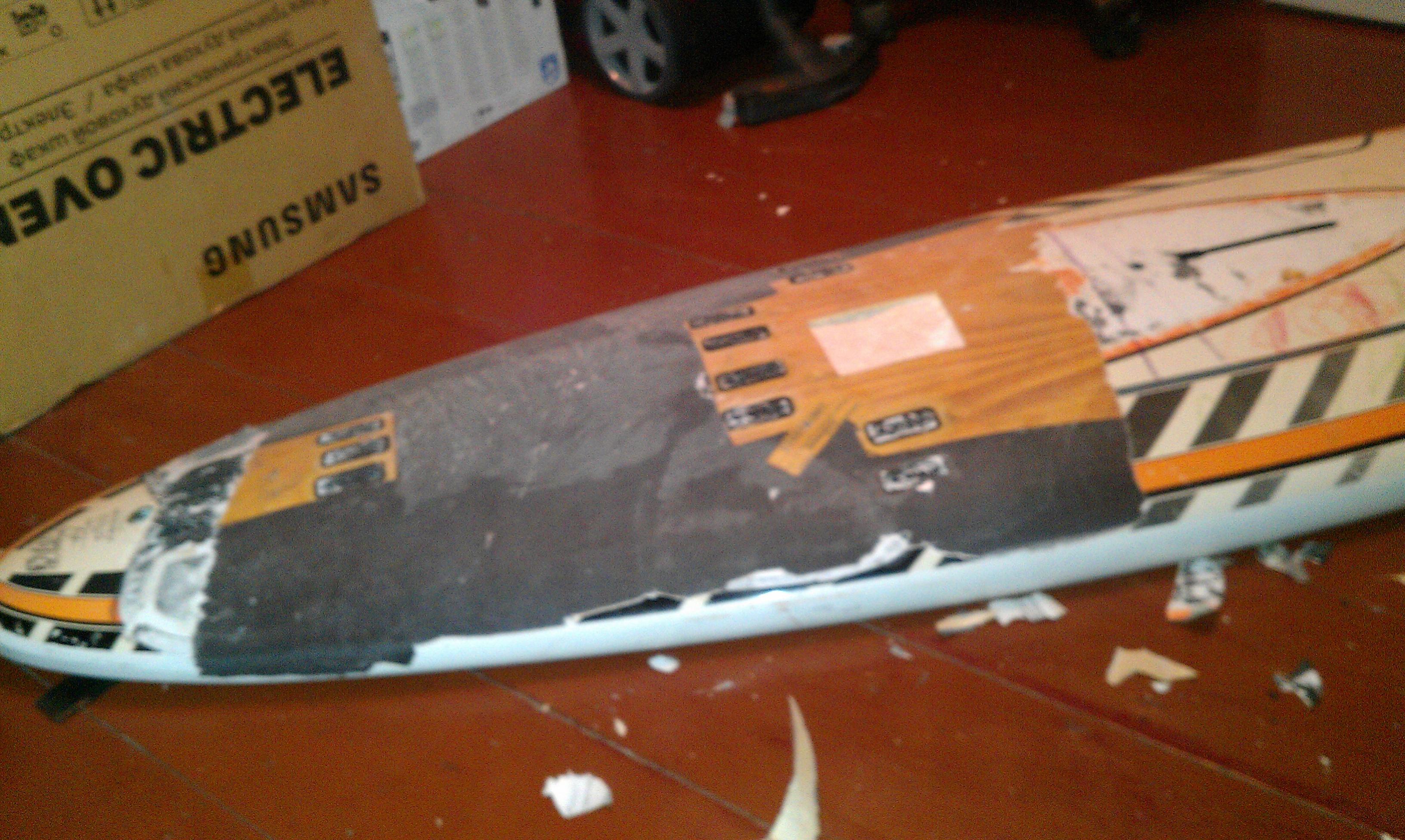

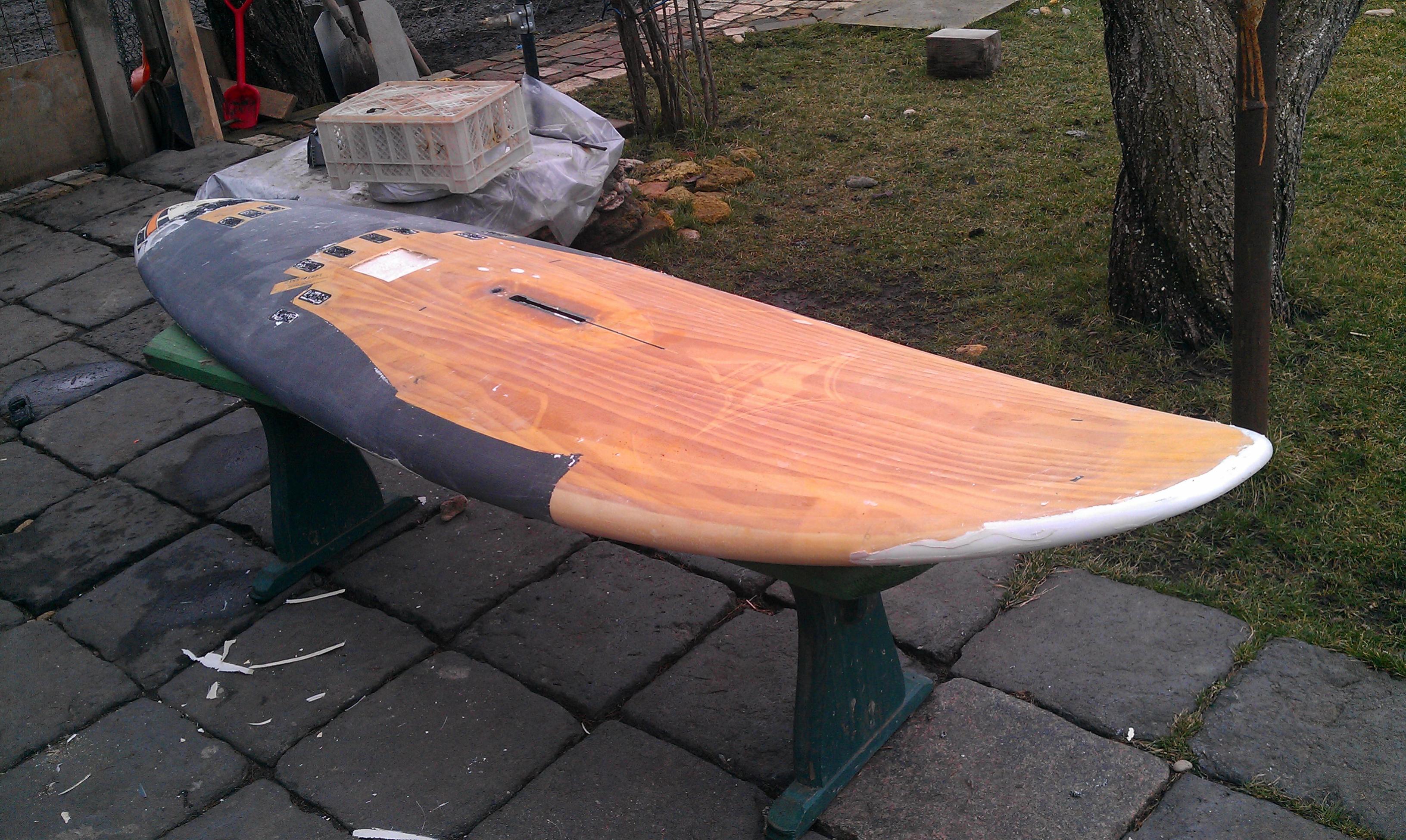

Вот сегодня дочистил парубу от верхнего слоя.
1. Как я понял, сначала сделали таблетку, потом укрыли сэндвичем : слой толстой стеклоткани, затем идет какая то чорная сетка, около 0.8х0.8 - ячейка, потом желтый айрекс, потом слой карбона (это я сужу по куску вырезаному посередине перед передними петлями и наверное в носу карбона нет), потом шпон и еще один слой стекловолокна.
2. Затем заклеили лентой шов (лента видна на снимке), укрепили карбоном и зачистили наждачкой (уж очень гладкая поверхность.
3. А вот потом наклеили еще один слой стеклоткани, где то тонкий, где то толстый или несколько слоев, а потом уже покрасили.
Так вот, этот "внешний" слой, отходит от того что я описал в п.1 очень легко. Но не везде. В основном я просто вел малярным ножем и тянул рукой и он отходил. А вот кое где я не могу подцепить его ножем, стеклоткань приклеена намертво. И в районе ремонтов так же хорошо приклеено.
И приклеен это слой из двух частей - шов "встык" идет по самому рейлу, где переход с дна на борта.
Ответил в лс.
Может лучше здесь, в то метаться мышкой приходится...
А к сезону успеешь?
О.К. Просто не хотел раньше времени о вклейке доп. слотов. А то меня уже мои кореша все закритиковали.
Мол, насверли дырок, закачай туда смолы с наполнителем и катайся.
Я им говорю, что хочу изменить чуть-чуть доску - не понимают меня.
Не уверен что успею прям к открытию. Опыта то нет. И то что другие делают за час, я делаю за два дня. Да и делаю когда время свободное есть.
Но для открытия использую 120 -ю свою. Тем более вода будет холодная, падать не хочется.

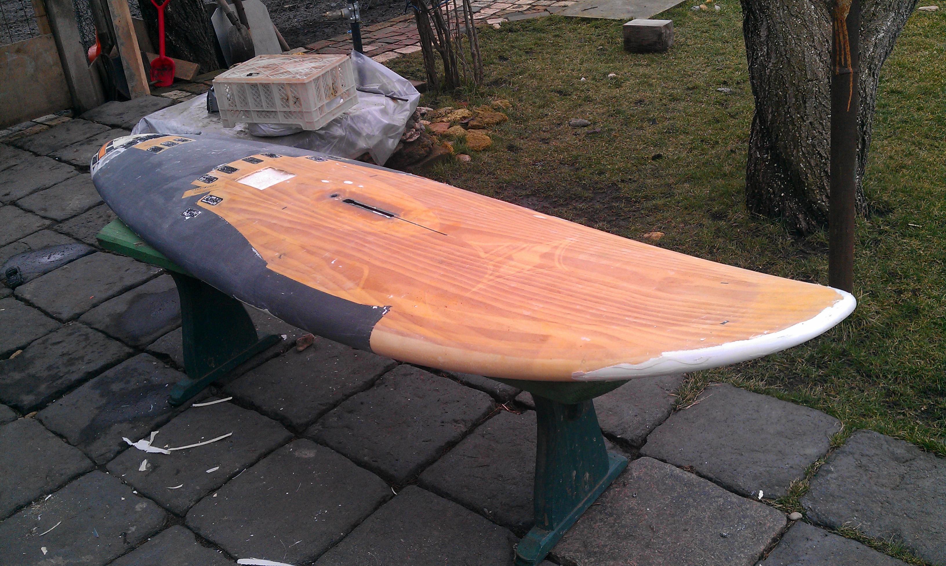

1. Линия между носом и шарниром мне нужна только для обрезки носа. Поэтому, думаю, ее ширина некритична.
На корме буду рисовать тоньше. Там задумок больше. Так как "дышит" большой кусок и крепления петель в этот кусок входят, буду "лишние" крепления убирать - те которые ближе к борту. Передние закладрые задних петель тоже в зоне риска - из трех останется только одна закладная - центральная. Какой-никакой вес но всеж таки уберется. Тем более палубу чуток подниму - добавлю объема под ноги.
2.3.4. Так и задумывал. Х.з. что выйдет, типа новых "лопат" модных
А вот по поводу сделать корму в виде рыбий хвост - сильно думаю. Вроде и хочется, но даст ли это что то мне, да и заморочки там. Хотя место это ремонтировалось, так что все равно вскрывать, смотреть.
Кстати, на фото видны следы от наклейки. Через гелькоут проявилось. Но только черные линии. Другие цвета нет. Видать что то есть в черном цвете - мешает ультрафиолету проникать
