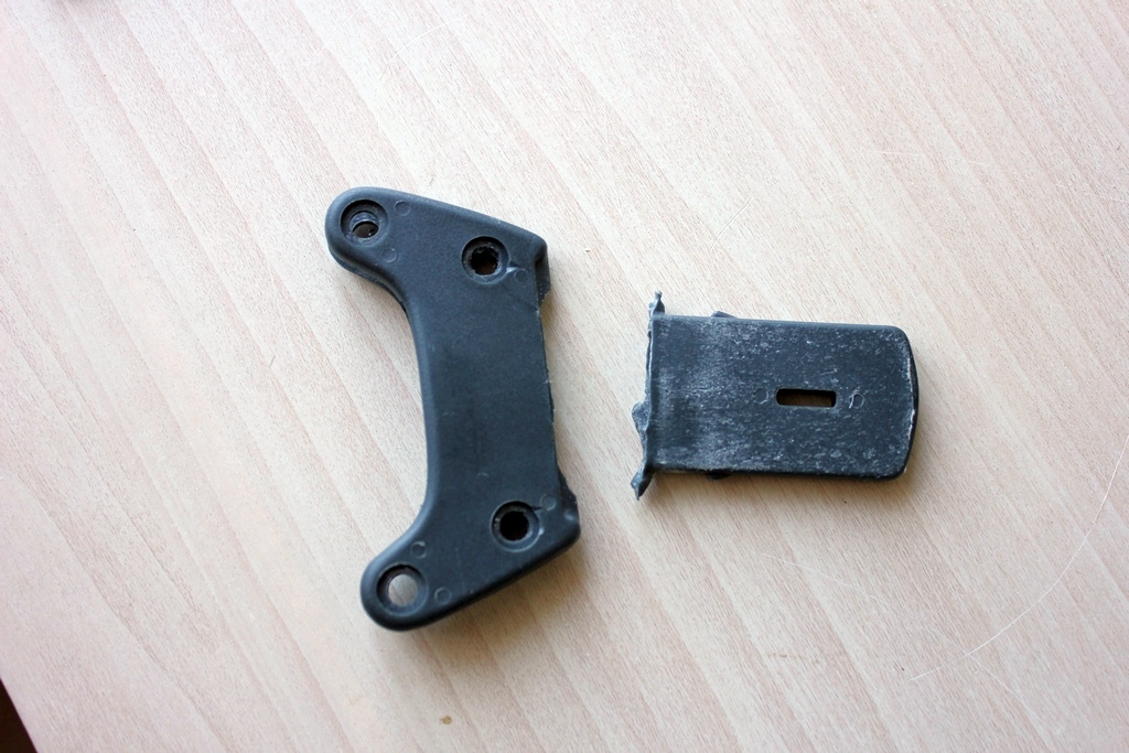

Как отремонтировать интерфейс камбера?
Всем привет.
Сломался интерфейс камбера паруса Severne Turbo. Может кто сталкивался с подобной проблемой? Лечится только заменой на новый или можно изготовить самому?

Пластик подлечить или даже изготовить несложно, но прочности не будет без спец. технологий. Я лечил камберы двумя способами - обмоткой/облепкой эпоксидкой, и заливкой горячим полиэтиленом. Но в обоих случаях нужно, чтобы вокруг было много места, т.к. прочность компаунда невысокая, нужен толстый слой. Поскольку это внутренник, то IMHO - на списание.
Непрочитано 27.07.2017, 10:57
Алюминиевая пластина 1-1,5мм толщиной обеспечит прочность без спецтехнологий. Если не считать такими умение пользоваться дрелью, ножёвкой/ножницами по металлу, напильниками.
Непрочитано 27.07.2017, 11:13
Это да, я тоже делал накладочки из медного листика даже на треснутую оковку гика. В случае меди толщина может быть меньше, полмиллиметра достаточно. Эпоксидка не помешает в любом случае - вроде не должно липнуть, а иногда держится довольно долго, и в сочетании с медью, и с алюминием. Но без стяжки винтиками-саморезиками-заклепками такой "металлопластовый" сэндвич неочень прочный (оно ж работает на изгиб) и неизбежно трескается-расслаивается со временем. Если есть в наличии микрокрепеж, и есть места за которые стянуть, то может и прослужит. Можно надыбать в старой электронике или в модельках, или даже самому нарезать. Как вариант, медная же проволока и расклепать, да хоть и обпаять (до эпоксидки).
Но поскольку отломано напополам, то по сути это будет лепка заново из неочень подходящих друг к другу материалов. Оттого я и говорю, что возни будет много, а результат неубедительный, и лучше списать в расход. Или если есть спец. умения, то выточить заново из дюраля - будет крепче новой ))

Сообщение от Dmitry_B Посмотреть сообщение
Сломался интерфейс камбера паруса Severne Turbo. Лечится только заменой на новый или можно изготовить самому?
1. Можно изготовить на 3D-принтере из ABS-пластика.
2. можно ручками и ручным фрезером/напильником из капролона или стеклотекстолита выточить.

позвони дистрибютерам, пусть пришлют тебе запчасть. ибо некуй... руками блудить.
если будут титьки мять, маякни... что нибудь придумаем.

Эх, Роман, знать бы где эти дистрибьюторы.
Начну с ABS. Если, что получится отпишусь.

Да. Спасибо. Именно там заказал. Буду ждать. Не дошло дело до ABS.

А 3-4 детальки пильнуть из 2-3-х миллиметрового стеклотекстолита и склеить- не проще???
Ну, в смысле- просто изготовить аналогичную детальку...
Имхо- делов на час- полтора...
Текстолит клеить если будете- шкурьте его хорошенько с ацетончиком. Там разделитель на поверхности, к которому ничего не клеится.
Можно и заклепочками продублировать...

Спасибо за совет. В моем случае все таки я склонился к готовому изделию. Больно уж стенки тонкие у интерфейса. С одной стороны он вставляется в камбер, с другой - внутрь интерфейса помещается лата. Но если ТК повезет на "санях", то возможно возьмусь за напильник.

А на принтере отпечатать, не...

Ну если родной пластик хрумкнул, то принтерный, пожалуй, и подавно хрумкнет.
Или я ошибаюсь насчет оценки его прочности?

3-D принтер хороший вариант. Осталось найти людей в нашем городе кто видел его живьем. На счет прочности мне тоже интересно.
