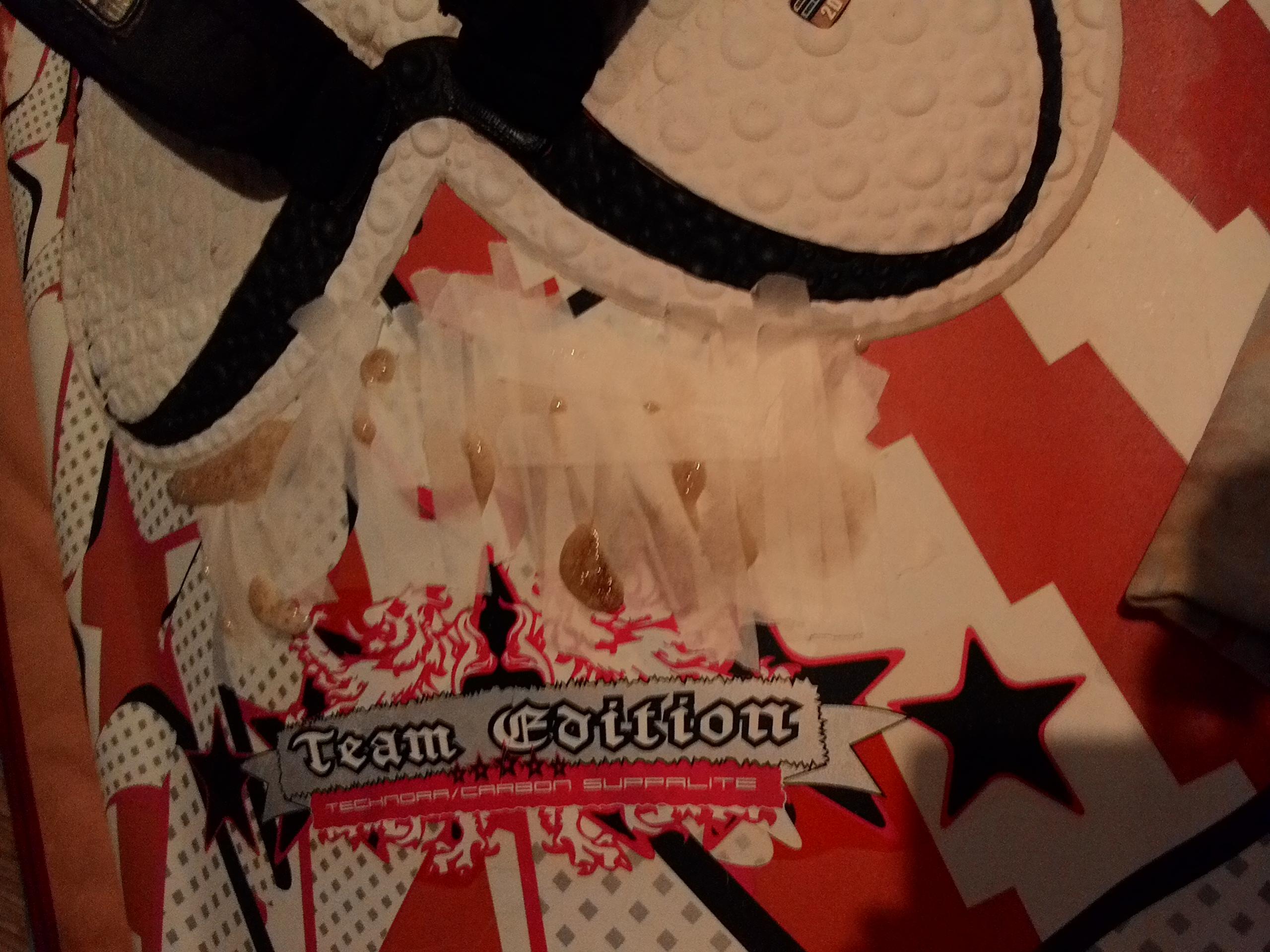

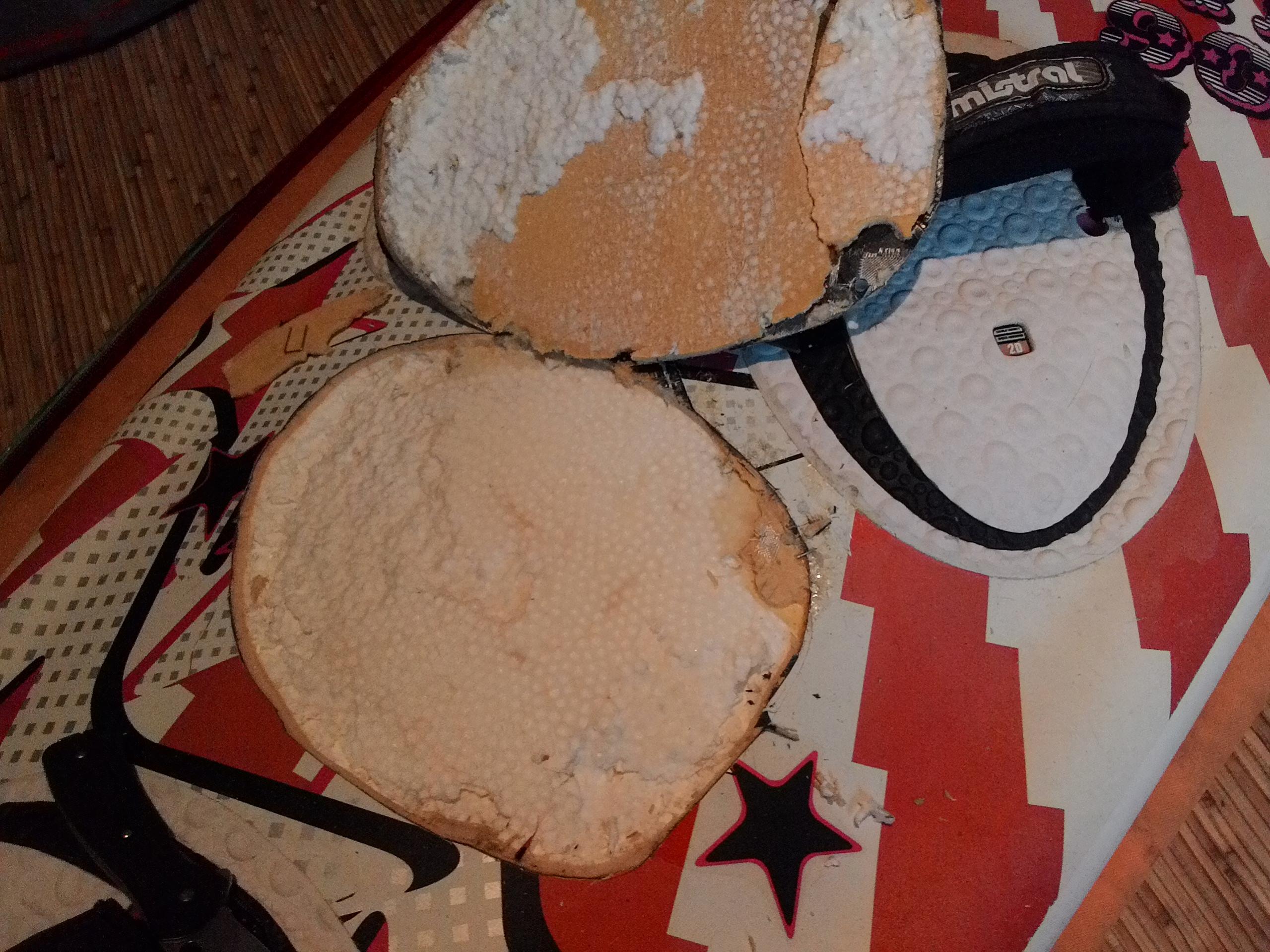

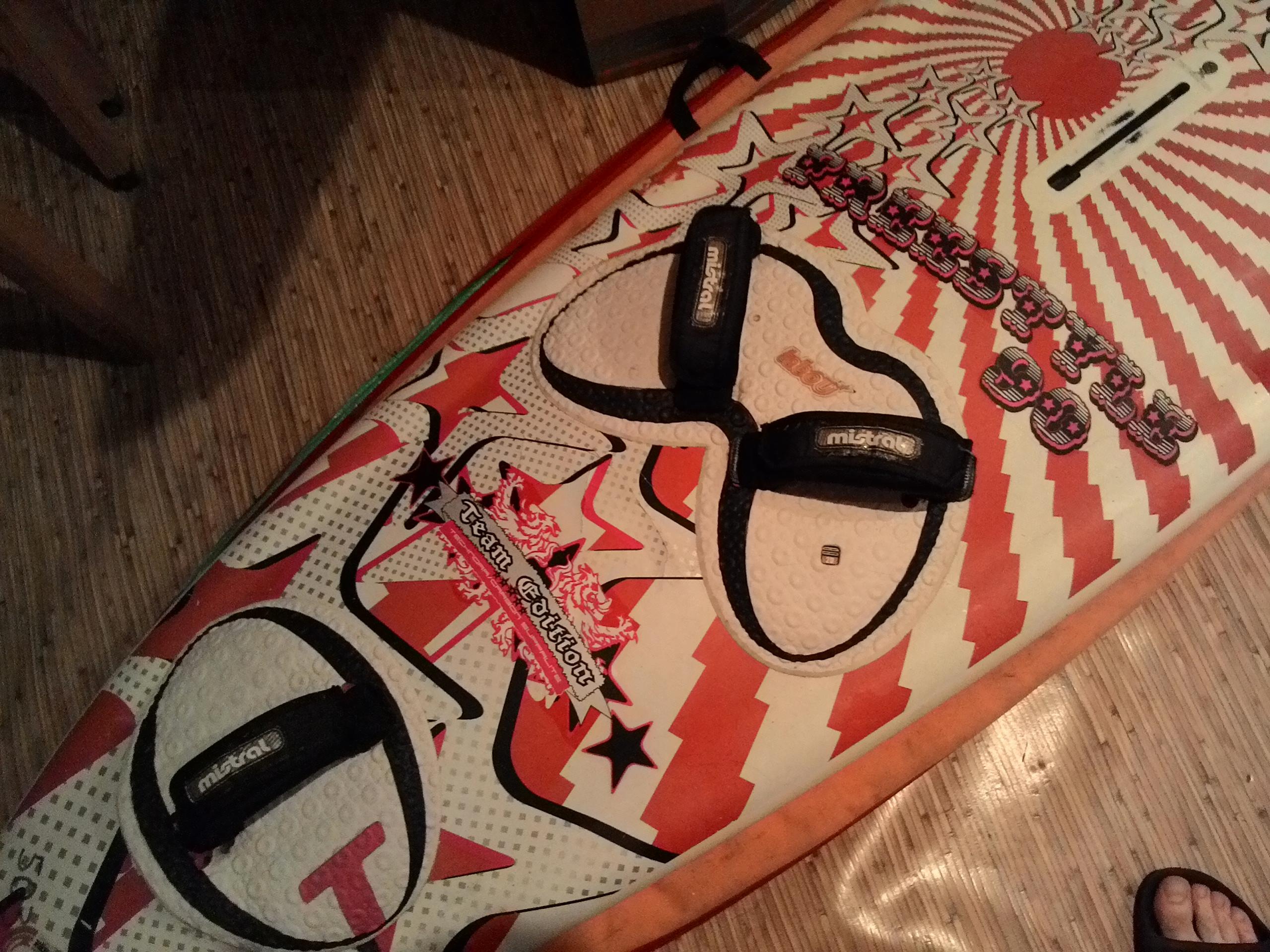

продавленая палуба
наступило время развлечений.
приобретал доску 2 года назад с рук, за смешные деньги, продавленая палуба не смущала, так как воду не брала, но вот додавил, стала брать воду. понасмотрелся на работы Бордледи (BoardLady.com) и понял что сам должен справиться. все из ее объяснений вроде понял, кроме одного, после вскрытия она сушит вакумом, и (вроде) сразу чинит, а может и не сразу, но у меня вакуума нет, поэтому буду сушить временем.
а вопрос в том, выдербанивать мокрый пнопласт? или подождать-сам высохнет к весне...

Непрочитано 22.11.2016, 12:48
Тут было о продавленном пенопласте http://www.raceyou.ru/thread16329.html
Непрочитано 22.11.2016, 13:10
А что, ПУР не помог?
Непрочитано 22.11.2016, 14:52
KOL
Аватар для KOL
Благодарностей: 107
а почему бы не сделать вакуум в домашних условиях пылесосом?
В любом гипермаркете продаются вакуумные мешки для одежды с клапаном для пылесоса. Берешь самый большой мешок, с одного края разрезаешь, доращиваешь полиэтиленовым рукавом, чтоб доска целиком влезла. Герметизируешь стыки и щели скотчем.
Можно попробовать и сушить так, и после ремонта обжимать.
Конечно, по сравнению с правильным компрессором вакуум будет не супер мощный, и пылесос постоянно держать включенным нельзя, но можно периодически включать пылесос на минуту - обжим будет вполне внятный! И влагу наверное вытянет со временем.
Да и ремонт - можно конечно без вакуума делать, но даже с пылесосным вакуумом всяко лучше!
Непрочитано 22.11.2016, 15:58
Пур помог)) я даже думал так и оставить)), но потом вскрыл и не пожалел, все мокрое. а Пур как я понял вводиться в просверленые дырки для того что бы заполнить внутренние полости, образовавшиеся в промятом пенопласте и благодаря попаданию воды. делается это что бы использовать еще не вскрытую корку в качестве пресса и формующей крышки, не дающей пене вылезти. а потом Она (Бордледи) вскрывает и сушит.
если бы пенопласт был трухлявый, я бы выскреб его, а он твердый, только мокрый.
ладно, сточу края, посмотрю, если есть трещины и в них вода-буду выкавыривать, а если сухо, то не буду))
ваккум можно придумать, но у меня есть сомнения, что моего "самопального ваккума" будет достаточно, чтобы вытянуть всю воду, а вот времени до весны достаточно, что бы сама испарилась.
Непрочитано 22.11.2016, 16:38
Не, если вода попала, сушить в любом случае надо, ПУР сушку не заменит.
ПУРу, чтобы затвердеть, влага нужна, но там буквально несколько капель в каждую дырку, не больше.
Я локальные места обычной лампой настольной сушил, но это если немного воды попало, в твоем случае надо в теплое место куда-нить положить надолго.

Не надо крепкий ПП выскребать. Переверни вниз вскрытым отверстием, направь вентилятор, пусть сушит. До весны высохнет. Зимой воздух сухой.
Вакуум бы помог если вделать в корму вент (второй), поставить доску вентом вниз к нему трубку и вакуумом потихоньку сосать. Родной вент в палубе при этом открыть. Тогда будет потихоньку протягивать воду по каналам и гравитацией и отр давлением к нижнему венту и вытаскивать ее вакуумом.
Я в свою "Фойл Формулу" такой вент на постоянку вклеил. Закрывается нейлоновым болтом на М6 с резиновой прокладкой.
Из другого такого болта, сделал штуцер, просверлив в нем по оси отверстие 2мм. На него трубку надел и, через банку, к компрессору на отсос.
Но ты уже вскрыл. Теперь суши так. Не парься. Можеш матерчатый мешочек морской мелкой соли приложить. Она будет воду тянуть. Можешь активно вентилировать. К весне должно просохнуть.

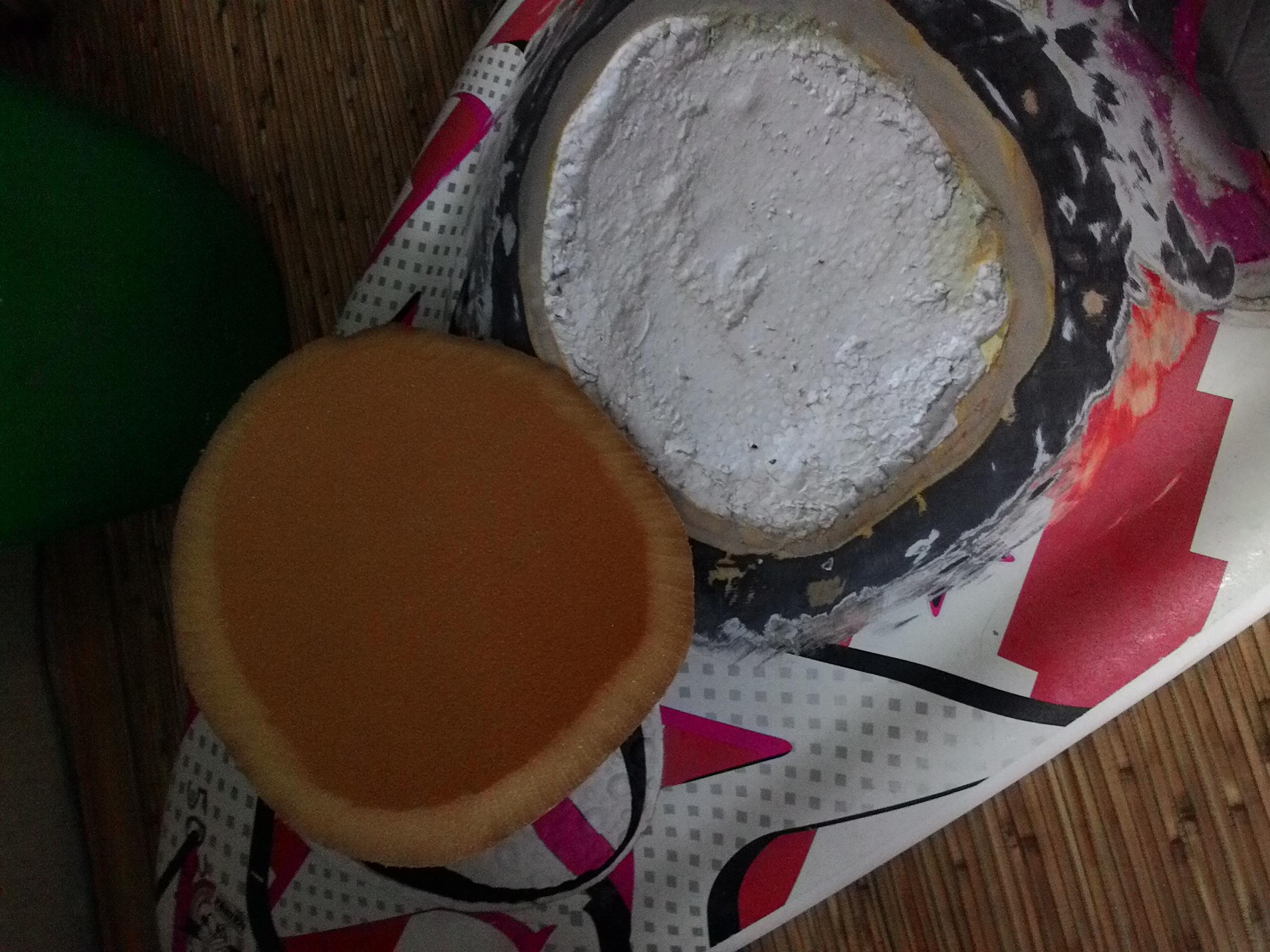

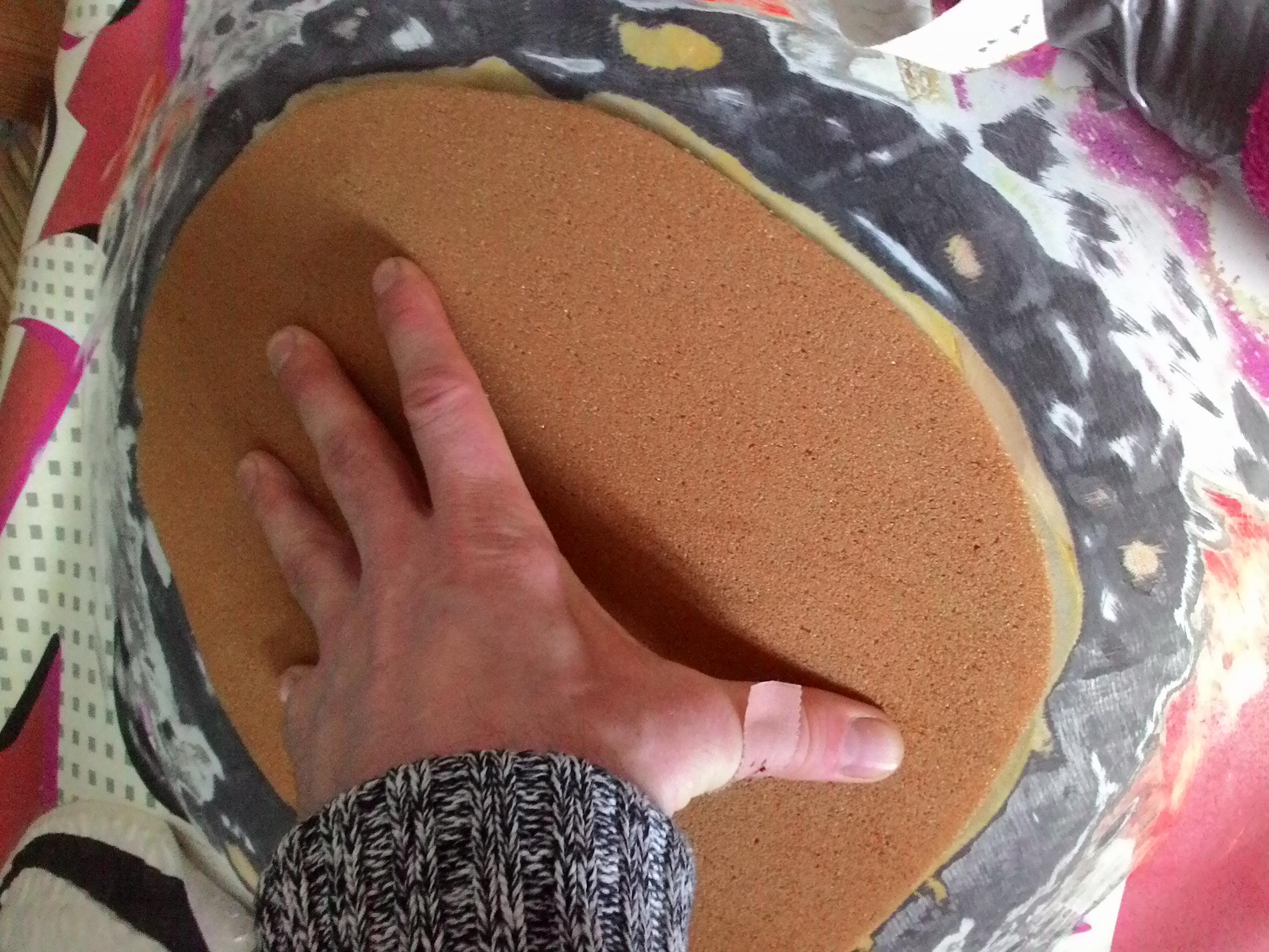

Непрочитано 17.04.2017, 01:06
и так, вскрытое место сохло всю зиму, приготовил заплатку из пвх пенопласта, собираюсь клеить на пур 501. есть вопрос: не стоит ли проложить сначала стеклоткань? а потом на пур пвх пенопласт, просто сомневаюсь что адгезия пура к стеклу будет удовлетворительная...

Непрочитано 17.04.2017, 09:47
Собственно палуба потому и продавливается, что тряпочка, разделяющая слои, трескается.
у тебя между белым и плотным пенопластами следы стеклоткани прослеживаются? если да, то я бы обяз.предварительно проклеил
если нет, то я бы всё-равно проклеил :)
Непрочитано 17.04.2017, 10:36
Вообще между белым и плотным пенопластами положено быть стеклоткани. И не на какой-то пур, а на эпоксидке. Иначе это не сэндвич.
Я-бы сначала выровнял дно таким образом.
1. Выбрать белый ПП на глубину ~3 см
2. Вырезать кусок ПП такого-же размера и формы толщиной 5 см.
3. вклеить на монтажную пену.
4. Срезать и аккурано сошлифовать, чтоб дно стало как поверхность оригинальной таблетки, а не как сейчас.
5. на эпокидку положить слой стекла, поверх нее кусок пено-ПВХ
