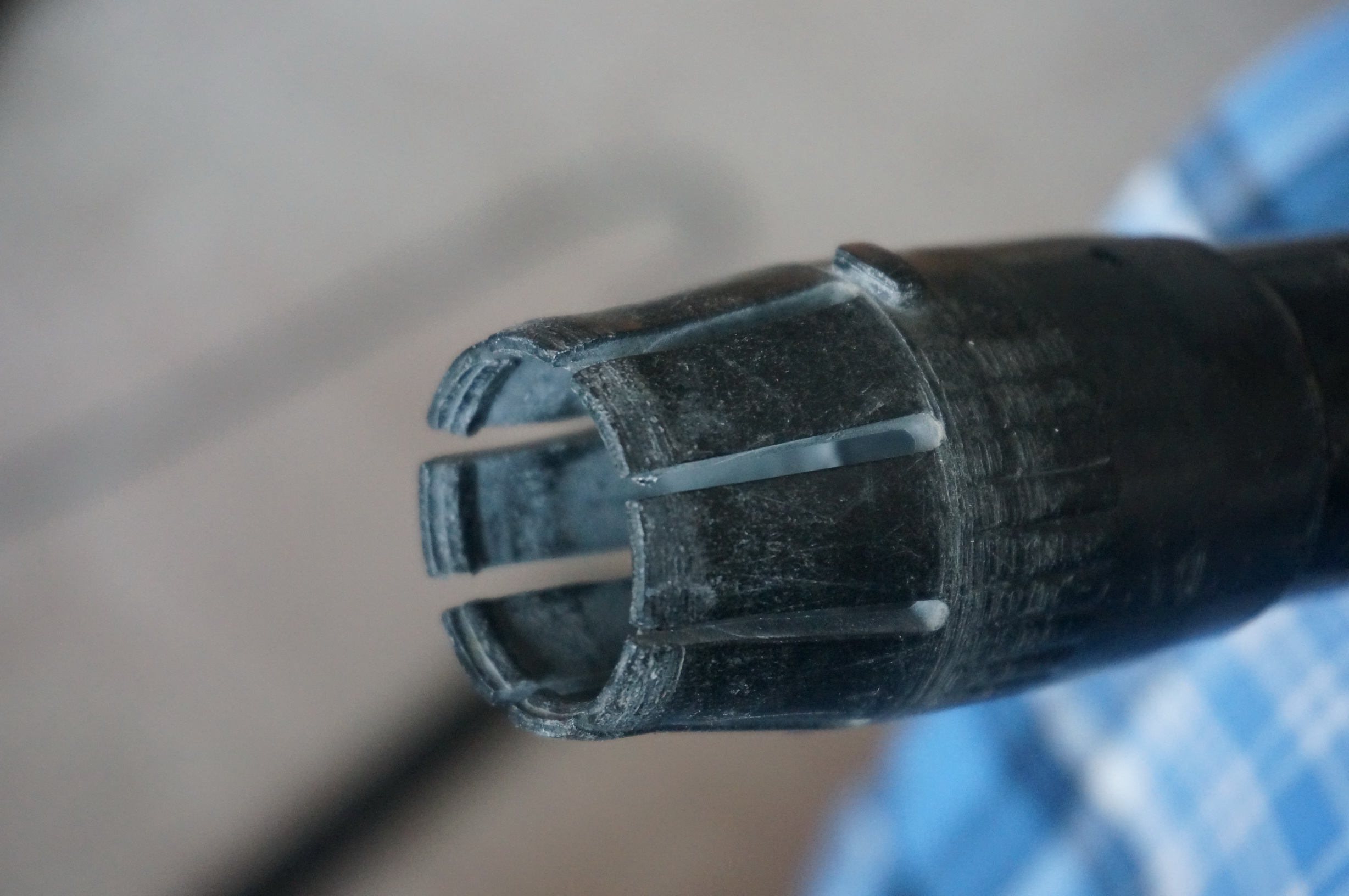

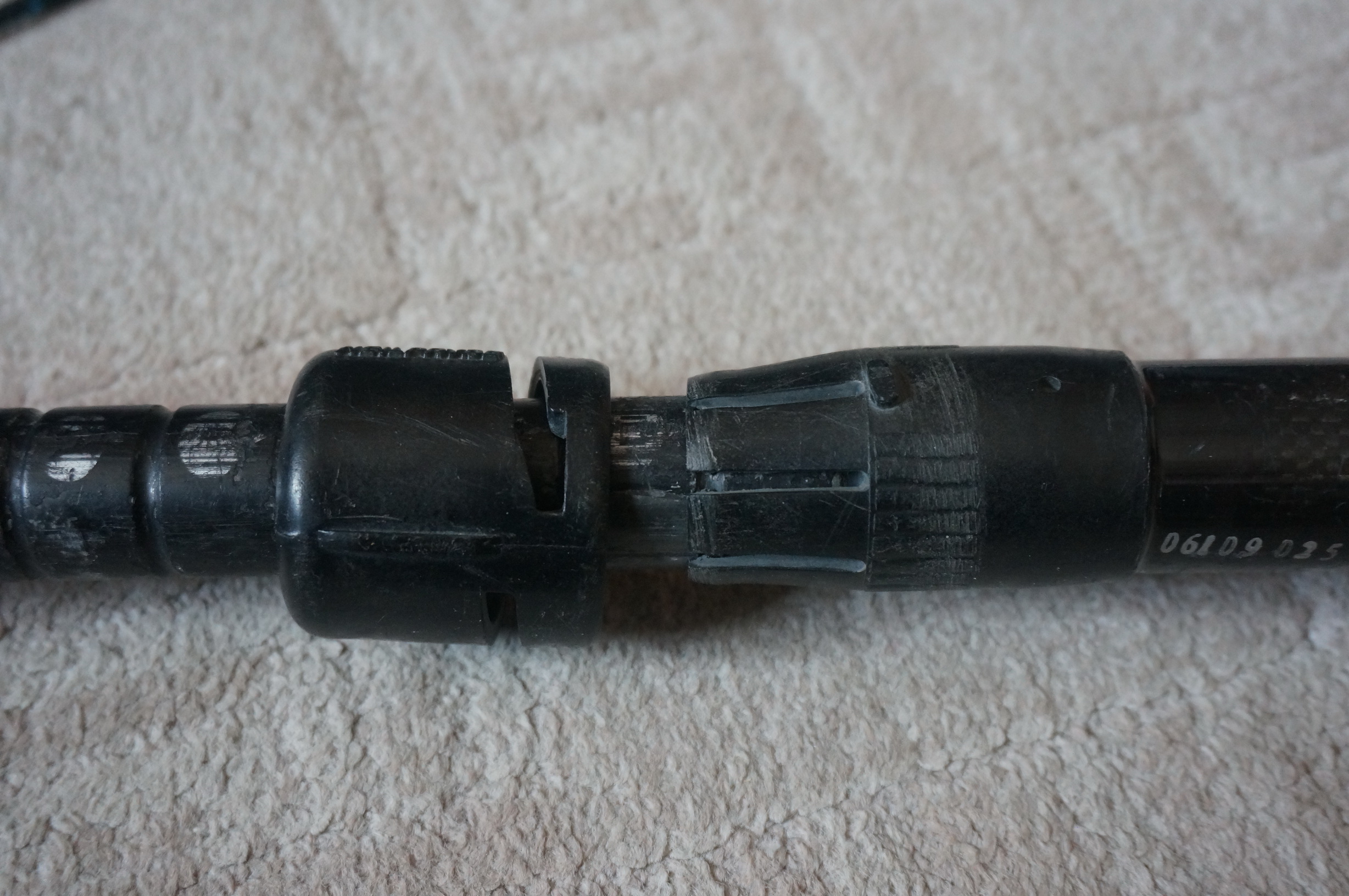

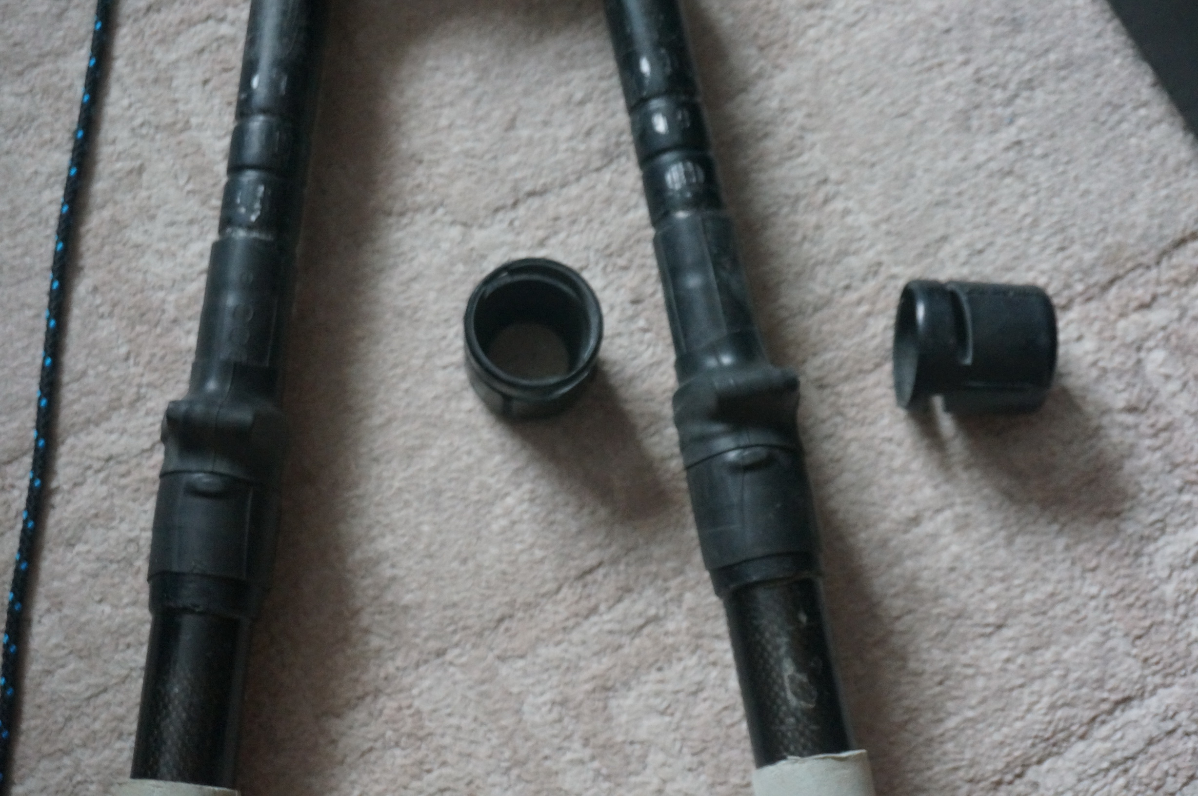

Цанговый зажим на карбоновом гтке
Стал проскакивать цанговый зажим на карбоновом гике
Кто что может посоветовать

Если правильно понял, это зажимы труб? У меня начал один зажим соскакивать на передозе. Я просто поверх лепесков скотча мотнул, втулка плотней стала сжимать лепестки, соскоков больше не было.

Да, они самые. Проскакивает на пампинге. Я вроде тоже подмотал, один слой, но не помогло особо
Мож капельками смолы выступы усилить?
Непрочитано 27.08.2015, 09:23

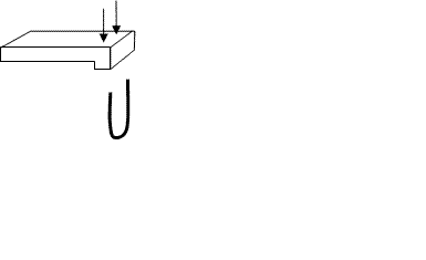

Я когда-то пробовал ремонтировать термопластовые цанги. в каждом лепестке, там где утолщение, сверлил две дырочки маленьким сверлом, снаружи на дырочках делал небольшие фаски, заводил в них скобочку из тонкой проволоки, концами наружу, и концы расклёпывал. Пару лет держалось.

Спасибо, но до конца не понял.
Может рисунком как изобразить?

На термопласте эпокси держать не будет точно. У тебя цанги из какого материала?
Примерно так выглядит, по стрелкам - сверлим и зенкуем.

Теперь понял, спасибо

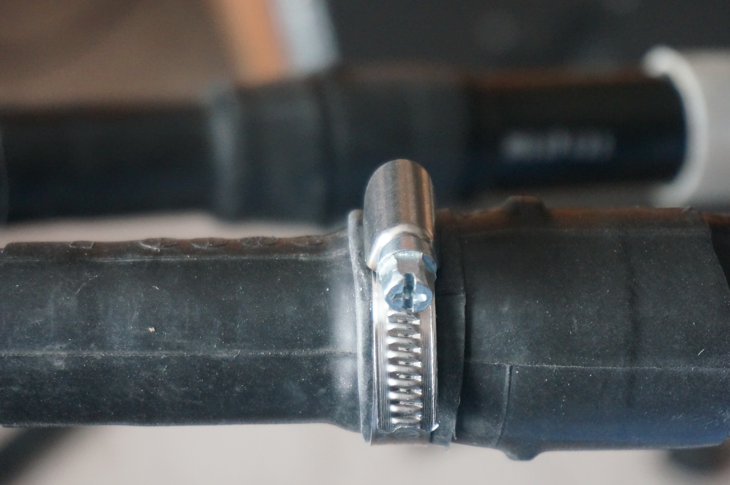

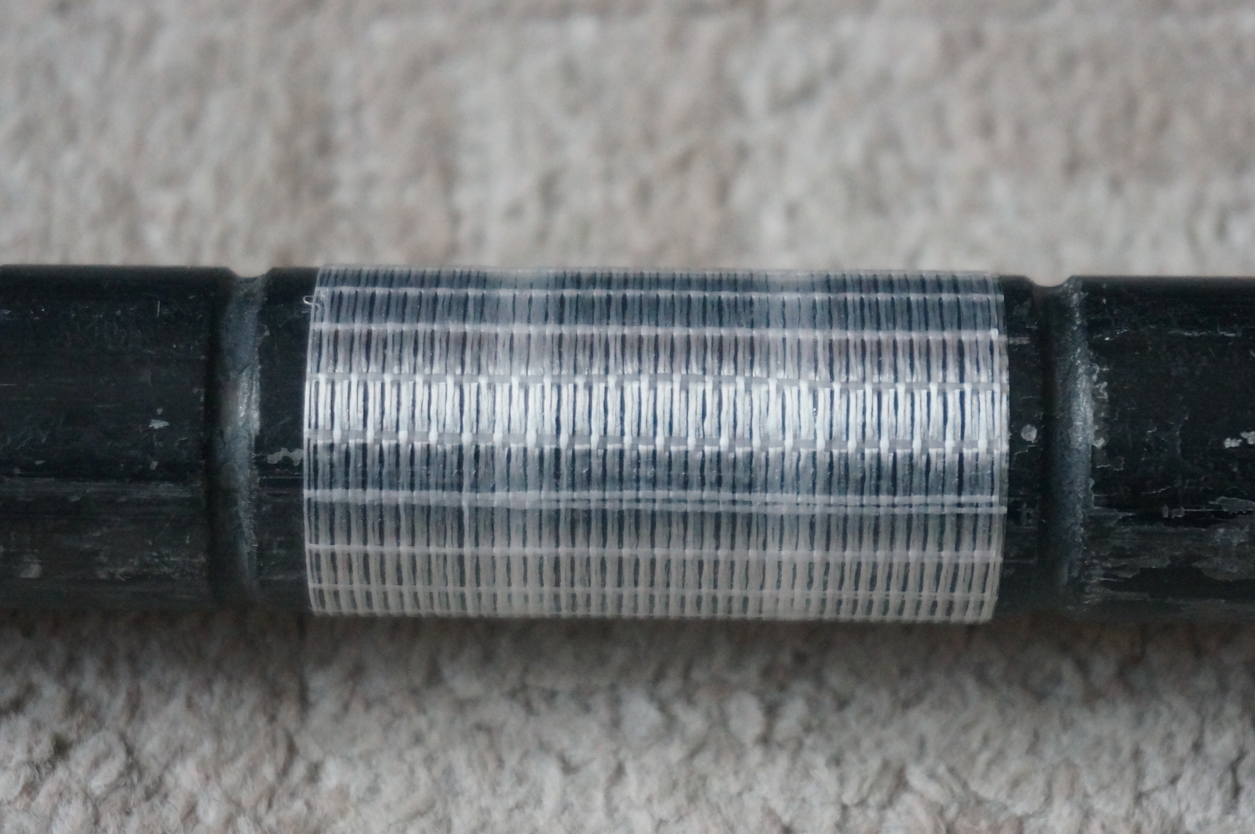

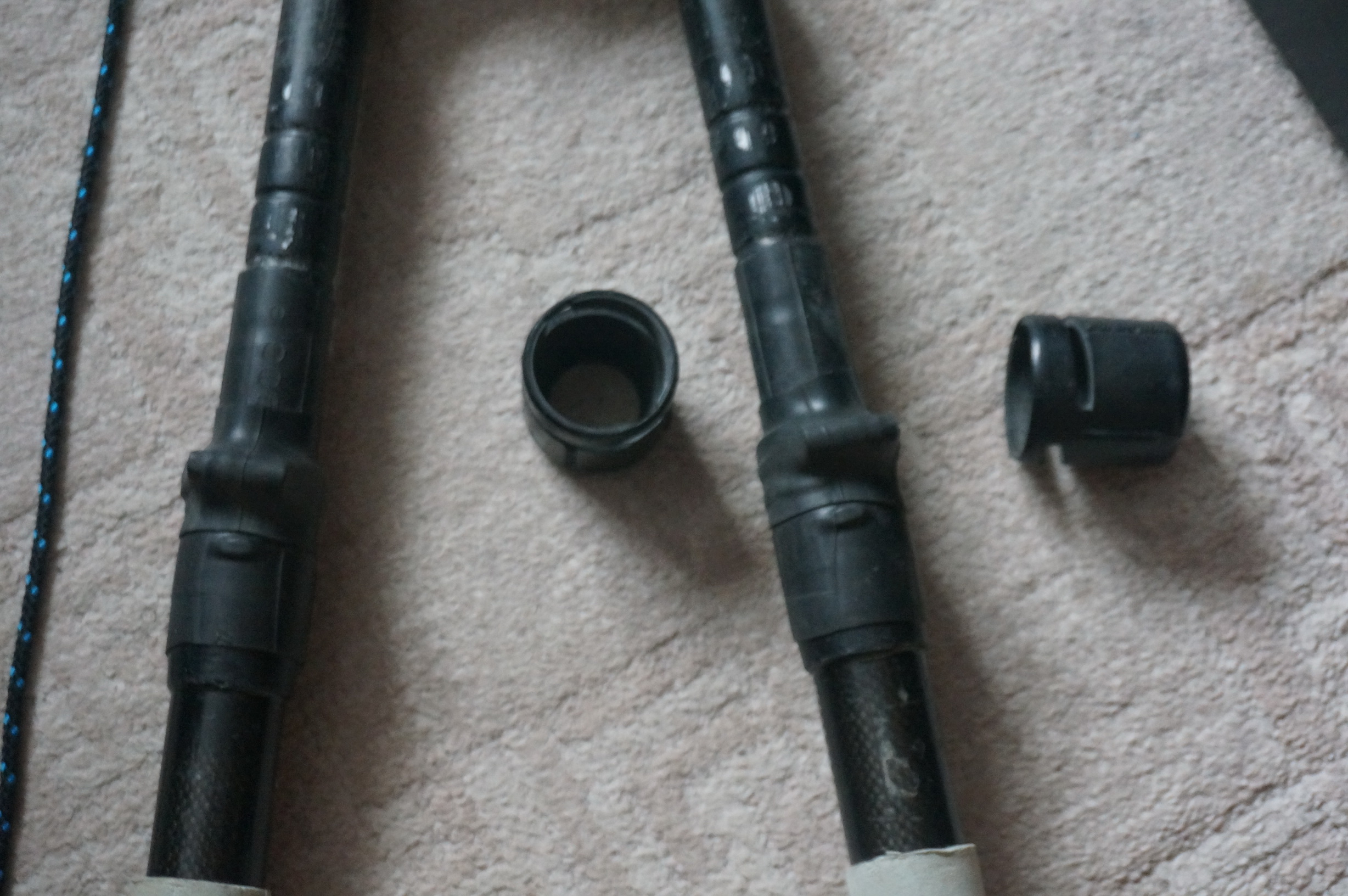

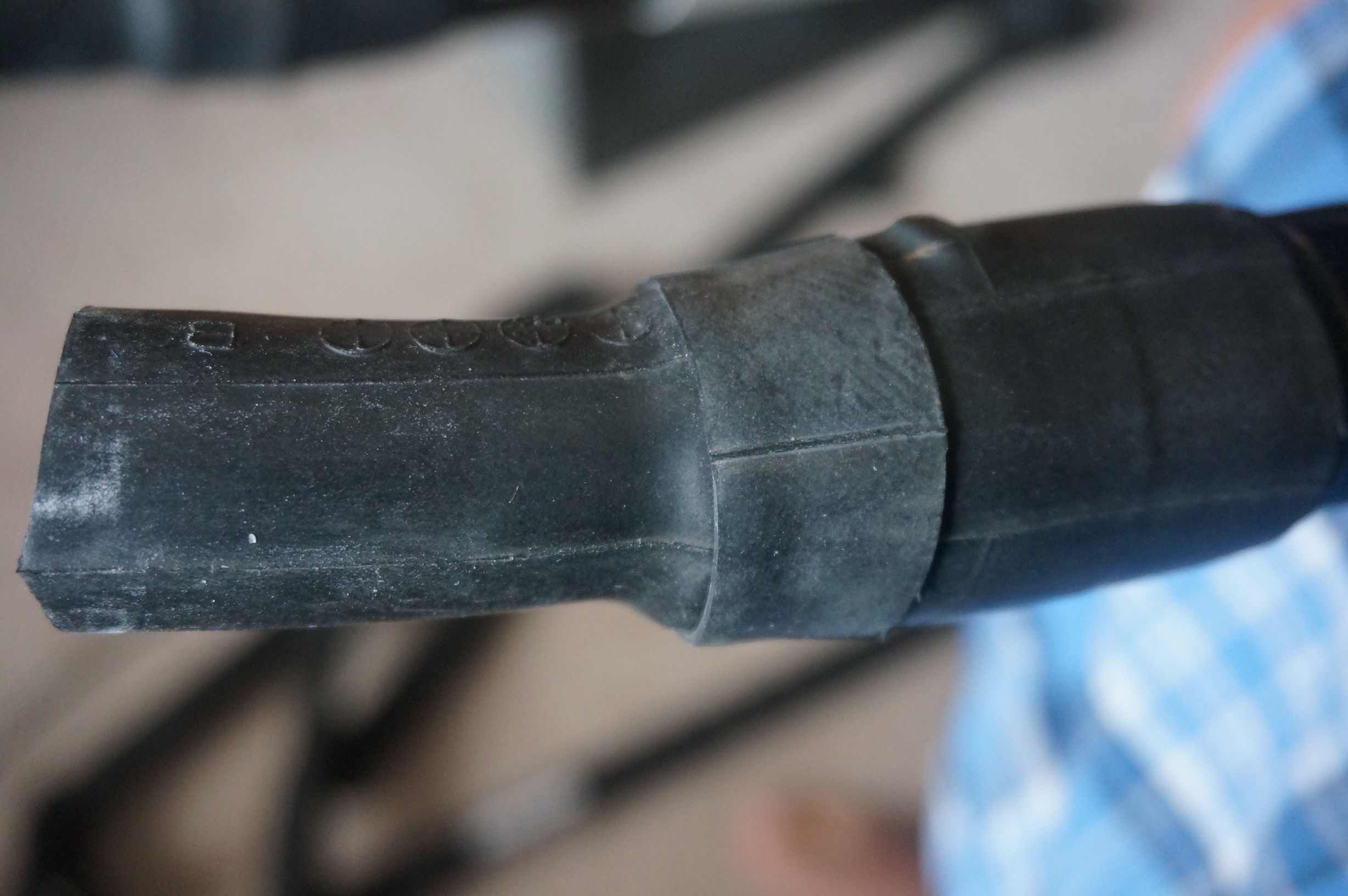

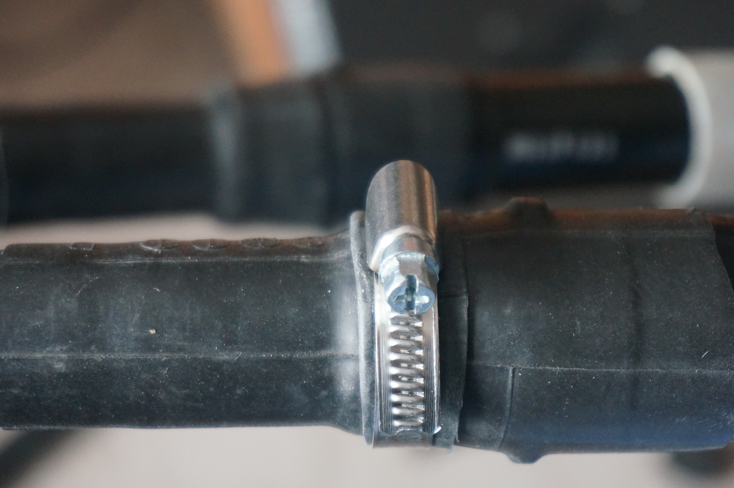

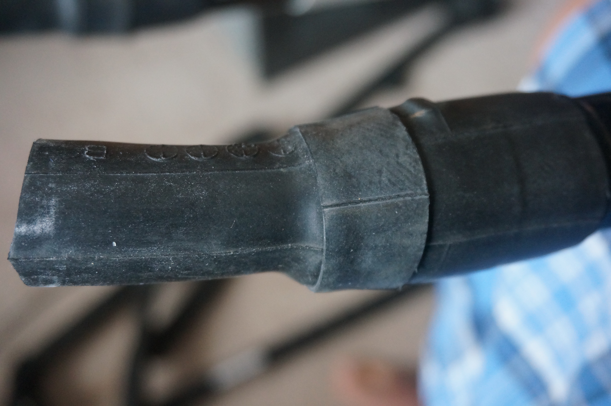

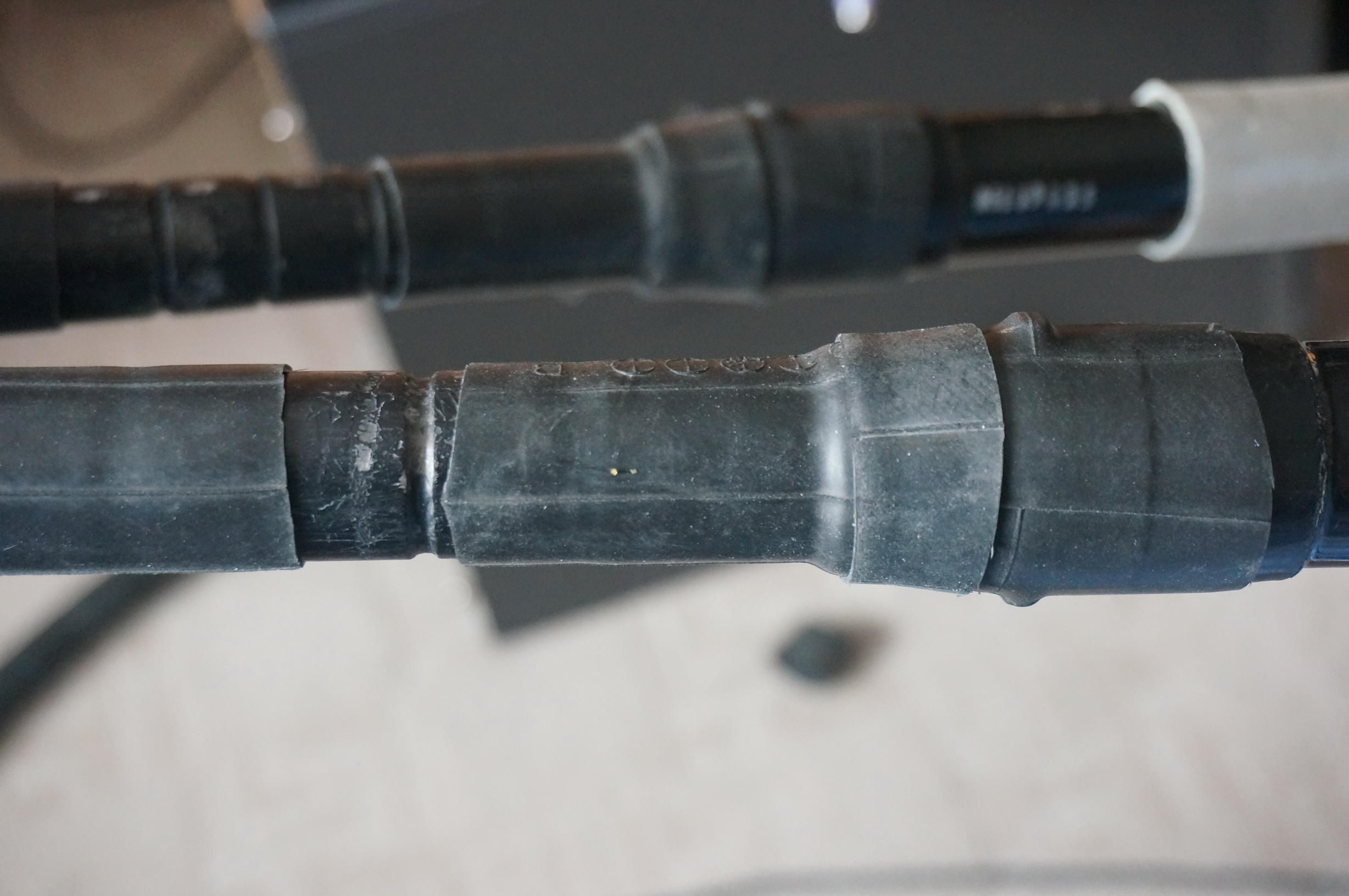

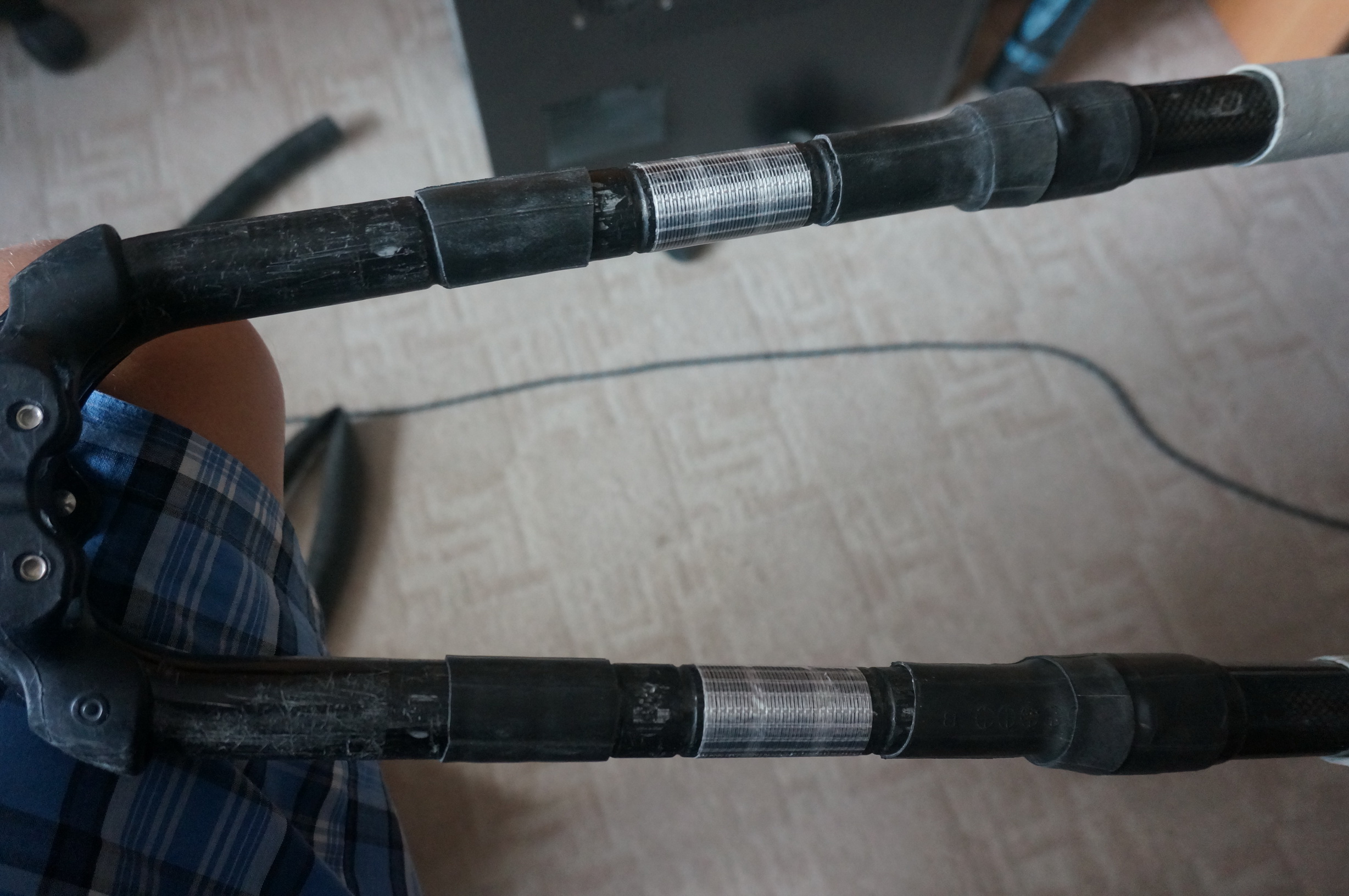

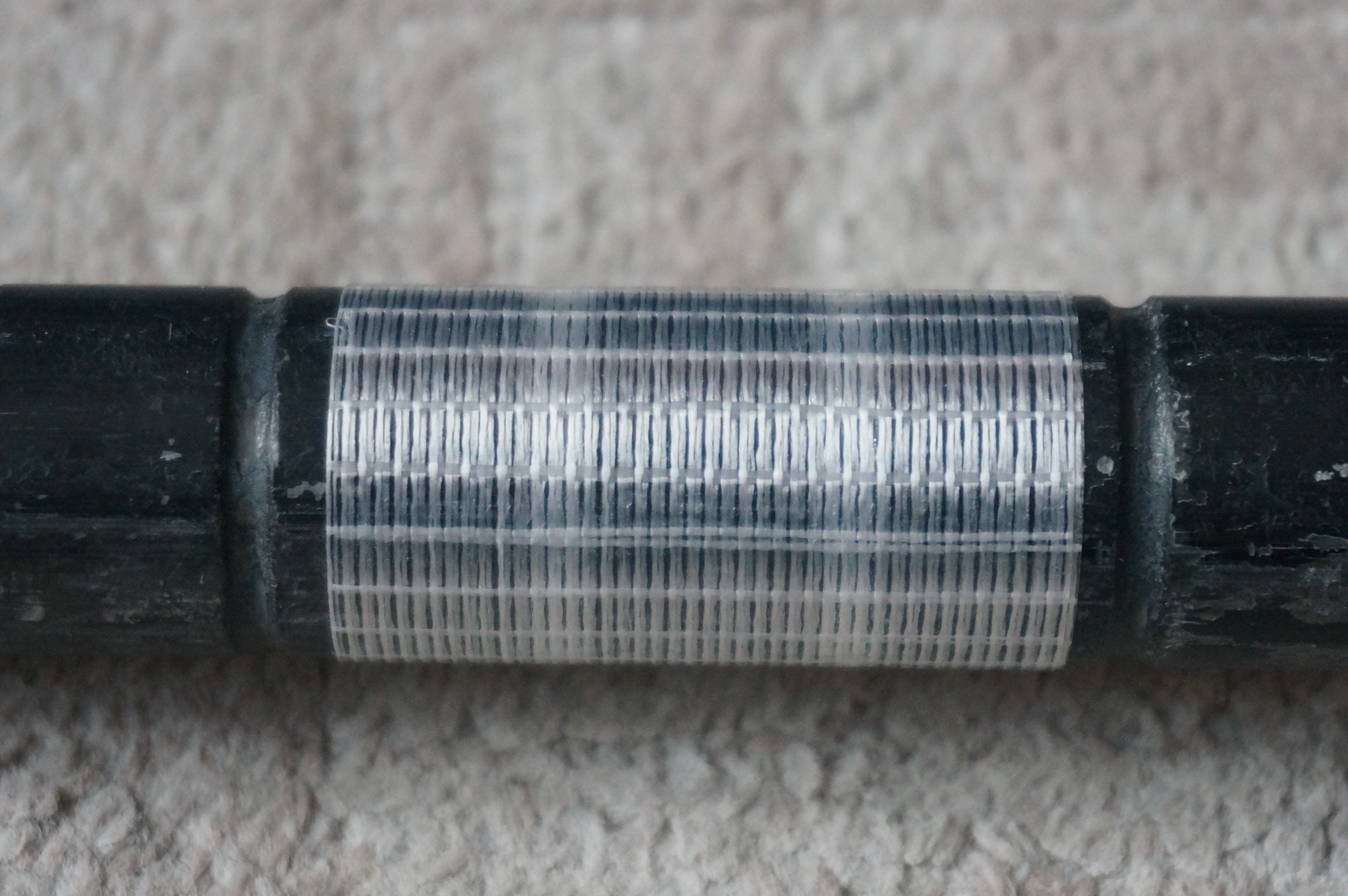

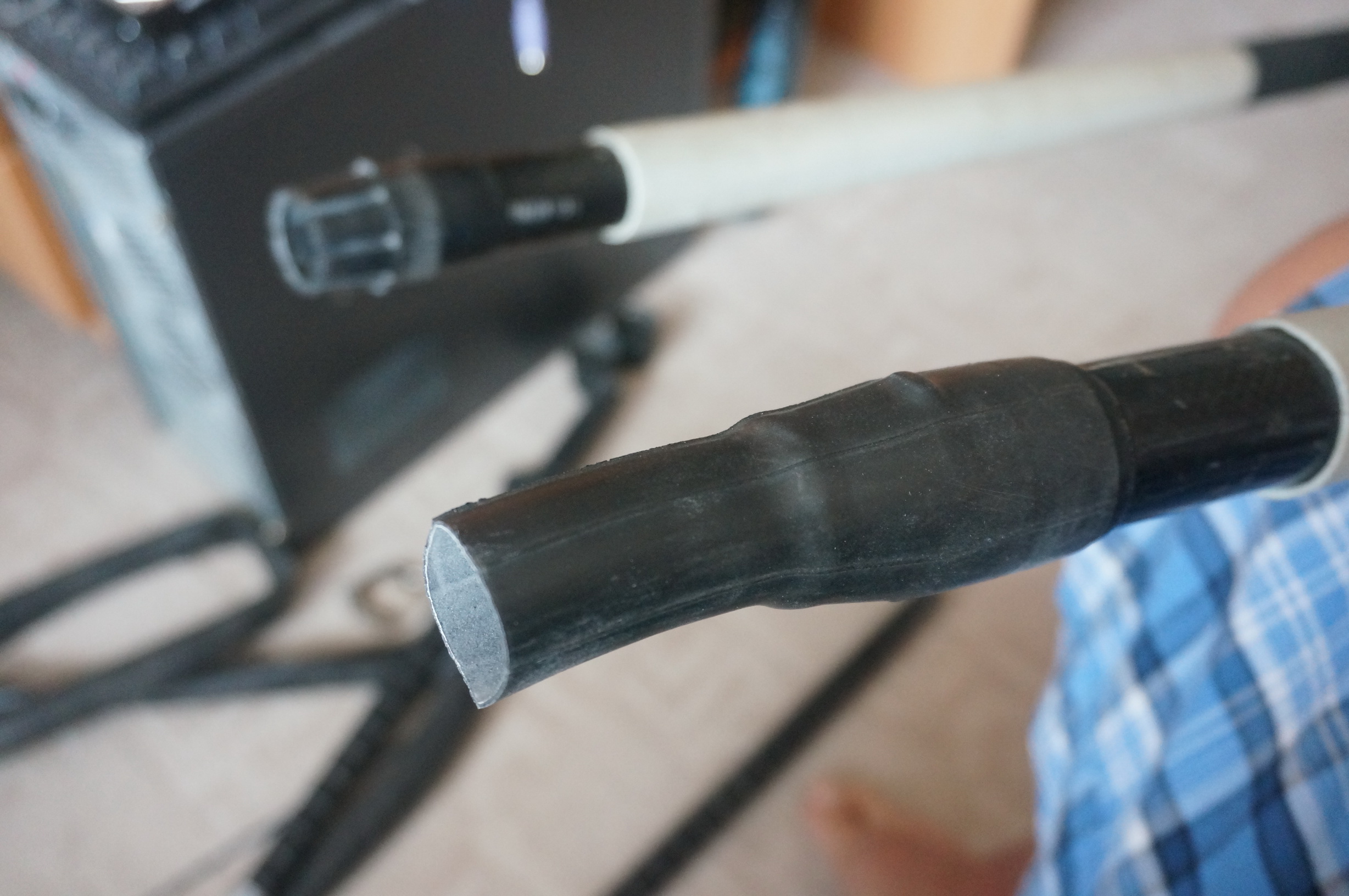

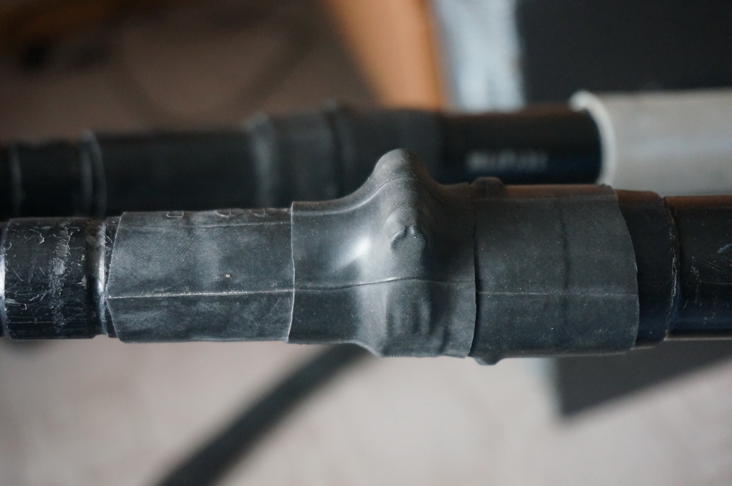

Непрочитано 08.03.2021, 09:15

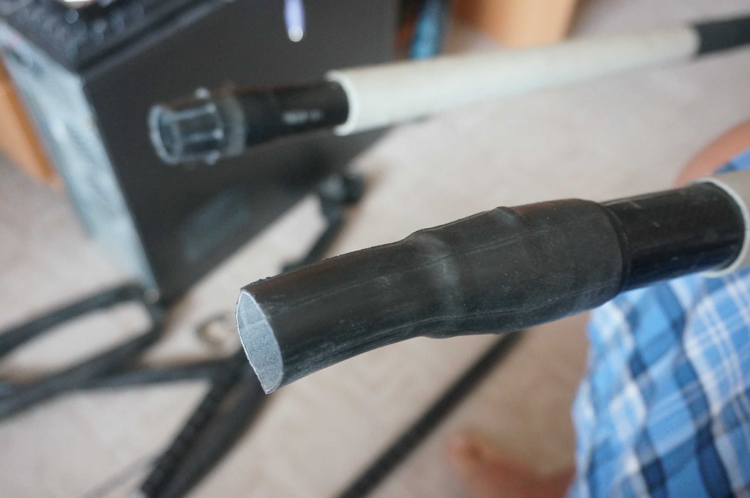

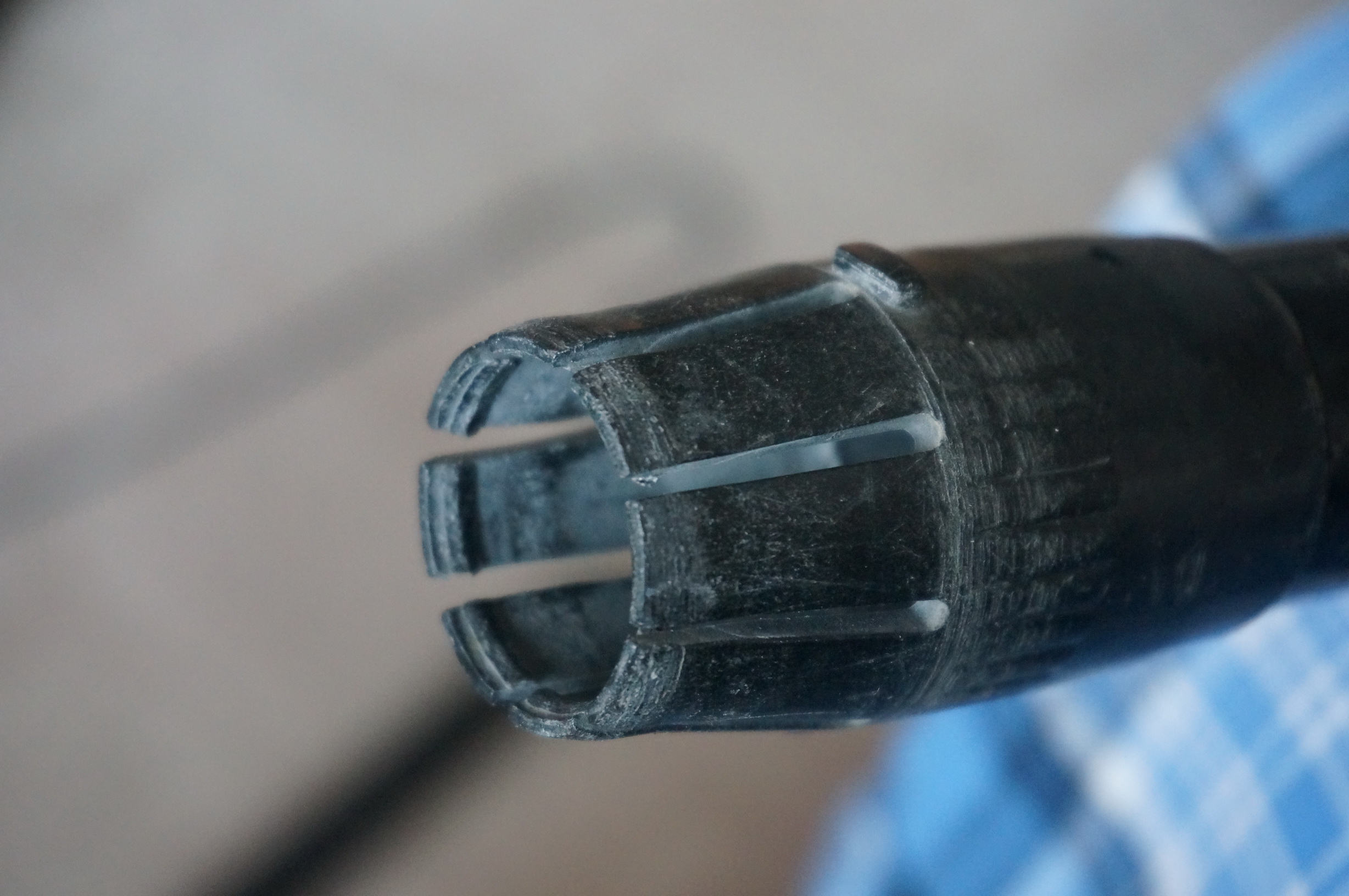

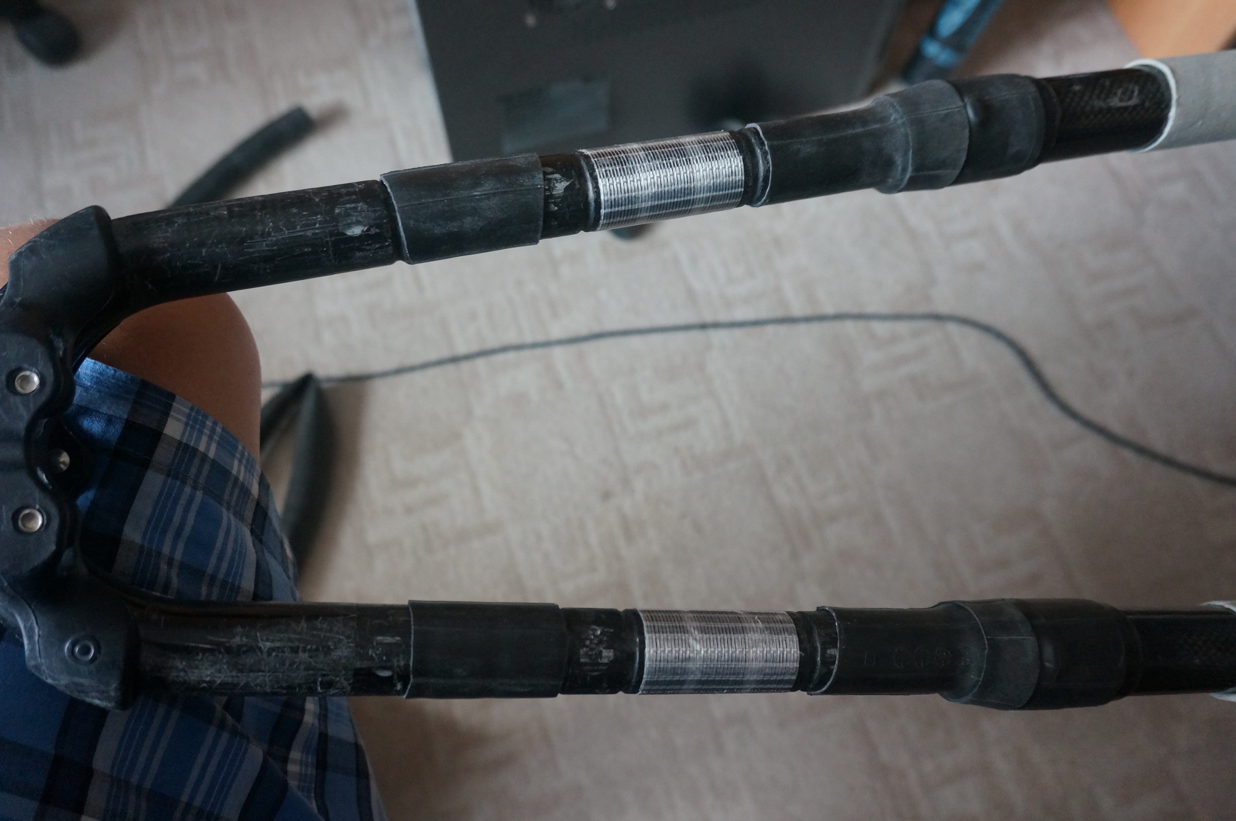

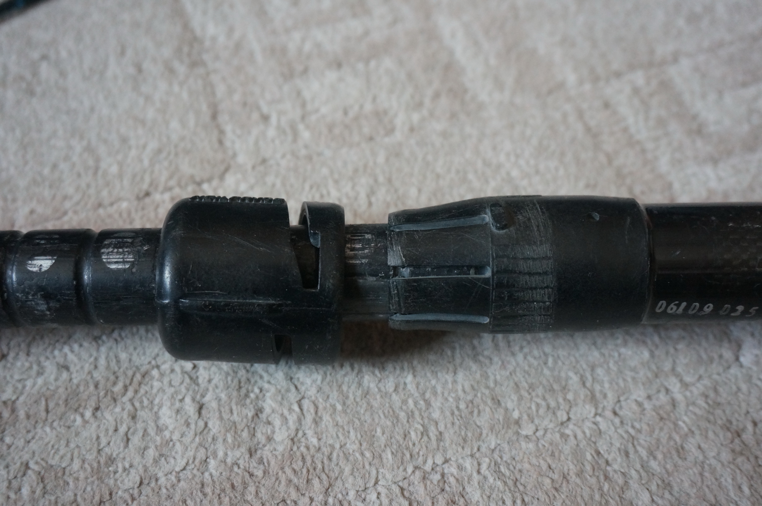

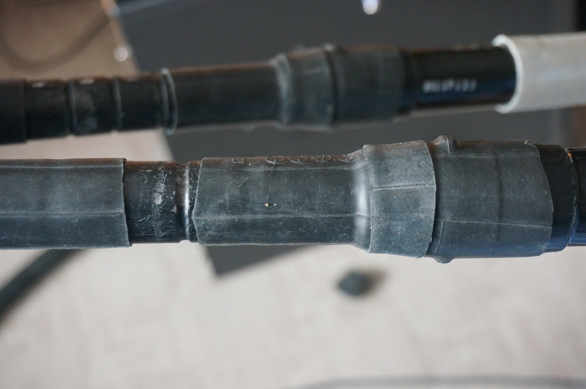

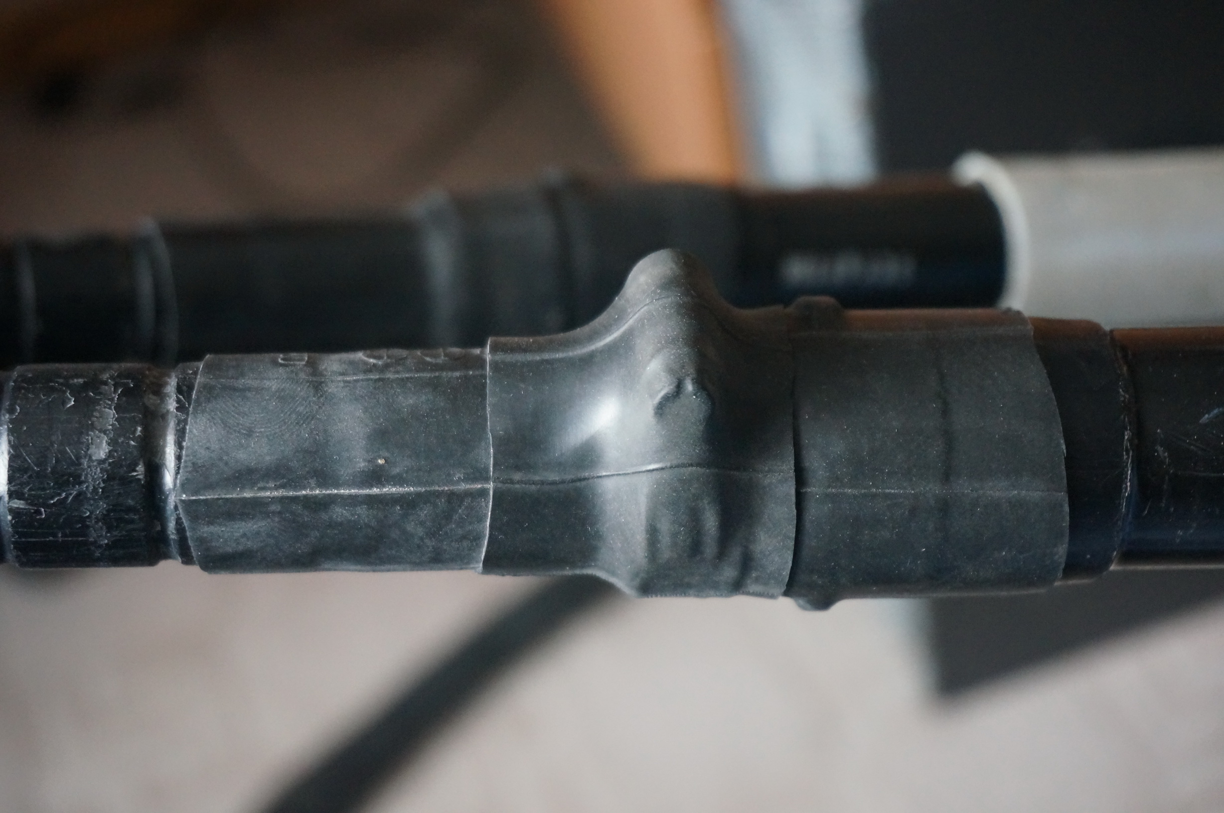

AB
Аватар для AB
Location: Тольятти
Weight: 90-100 kg.
Я так сделал, как будет работать - покажет сезон.
Лента на 2 потенциально используемых размера - Ripstop водостойкая для ремонта кайтов.
Камера - от велосипеда, подобрал по диаметру нижняя поуже, чтоб плотно внутреннюю трубу обхватывала, средняя - пофиг, верхняя, что хомут закрывает - пошире.
Хомут - нержавейка из леруа, проверим, правда ли.
Конструкция визуально получилась герметичной.
Мож я что не учёл - скажите, пока гик не угробил...
