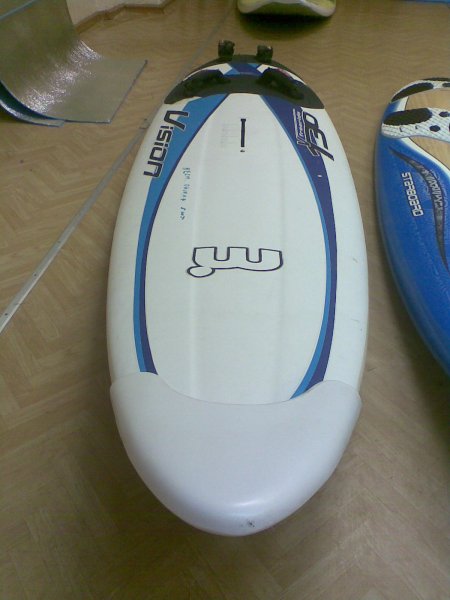

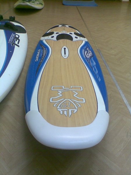

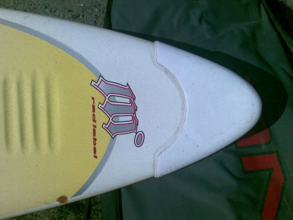

Вот примеры. Изобретено и внедрено во Владивостоке.
Делается на любую доску. Отлично держит удары. Вес минимальный (до 100г) плюс 50-100г герметика - он же и является мягкой подушкой.
ID:	1544  Нажмите на изображение для увеличения
ID:	1545  Нажмите на изображение для увеличения
