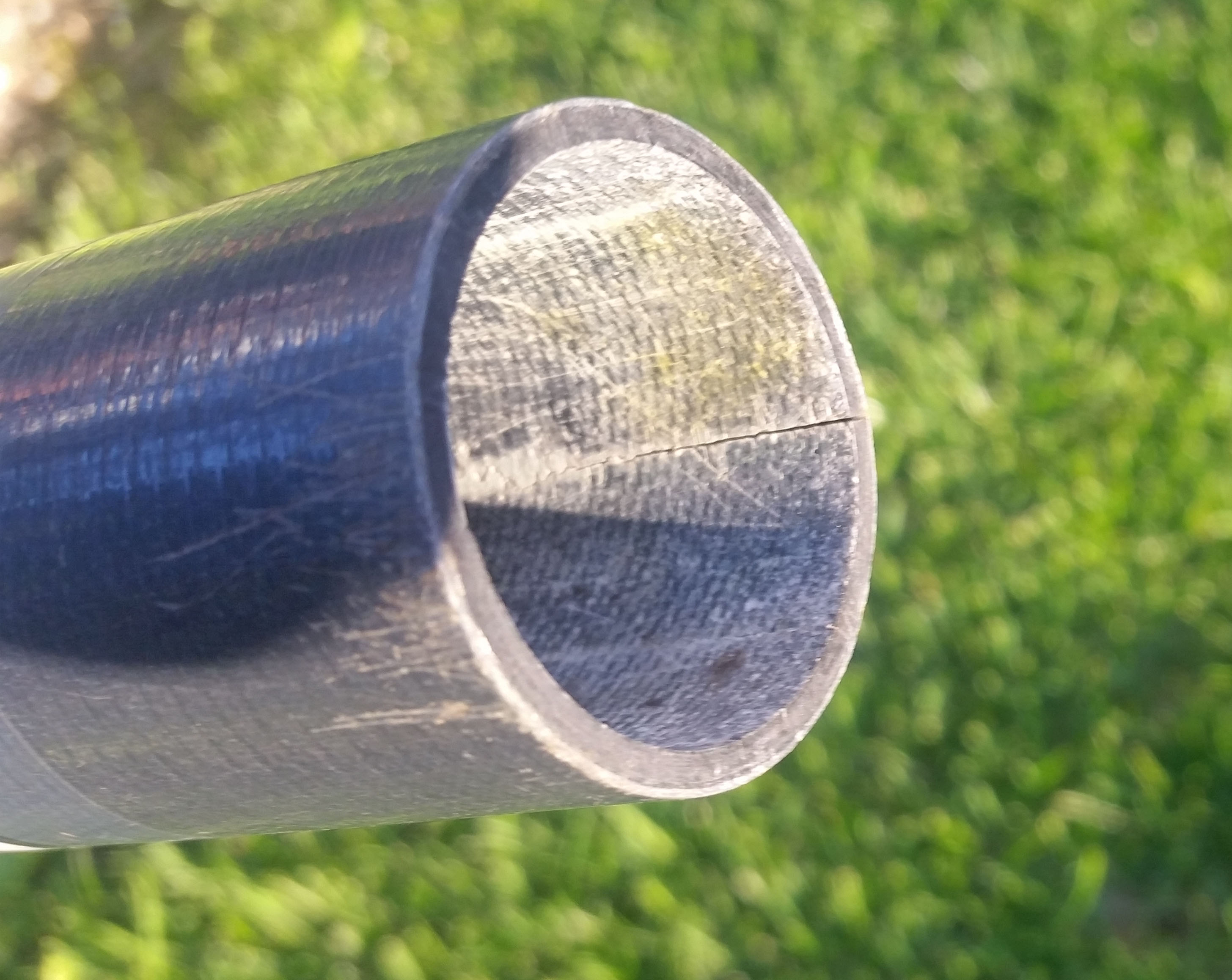

трещина в основании мачты
всем привет!
сегодня случайно углядел небольшую трещину (3-4 см) в основании RDM мачты.
мачта 430 под паруса 6,2-7м исользовалась много... очень много года три наверное...
в местах где камбера упираются в мачту видно уменьшение диаметра...
подозреваю что эта трещина появлиась не сегодня...
ну в общем утром набил парус и углядел эту трещину... ветер хороший... в общем намотал на основание виток к витку веревочку ну и весь день (часов 6 на воде) откатл.
визуально трещина не изменилась...
вот теперь думаю... как ремонтировать и рмонтировать ли воообще... ну в смысле такой дефект подлежит ремонту или нет?
на ум приходит две мысли...
1. сантиметров 10 от основания зашкурить и намотать пару слоев кевларовую ленту с соответствующей смолой. дальше намотать изоленту что бы выдавить лишнюю смолу ну и потом косметическое шкурение...
2. отпилить сантиметров 5 и дальше катать.
ну в общем очень расчитываю на советы бывалых :)

Пилите, Шура! ИМХО так легче, да и больше вероятность, что трещина дальше не пойдет. Или ты её как автостекло засверливать будешь? И как натягивать ткань, чтобы свободного хода не было?
Я свою 490 СДМ 75% умудрился так вот треснуть, когда в апартменте пытался парус набить, а она, зараза, раздернулась внутри мачткармана.
Отпилил 4 см от верхней половинки. Теперь у меня мачта 486 см. Так и катаю 4й год.
А у тебя вообще низ, да ещё РДМ. ИМХО вообще не проблема. Только скорее 6 см надо пилить - удлинители же +2 шаг обычно.

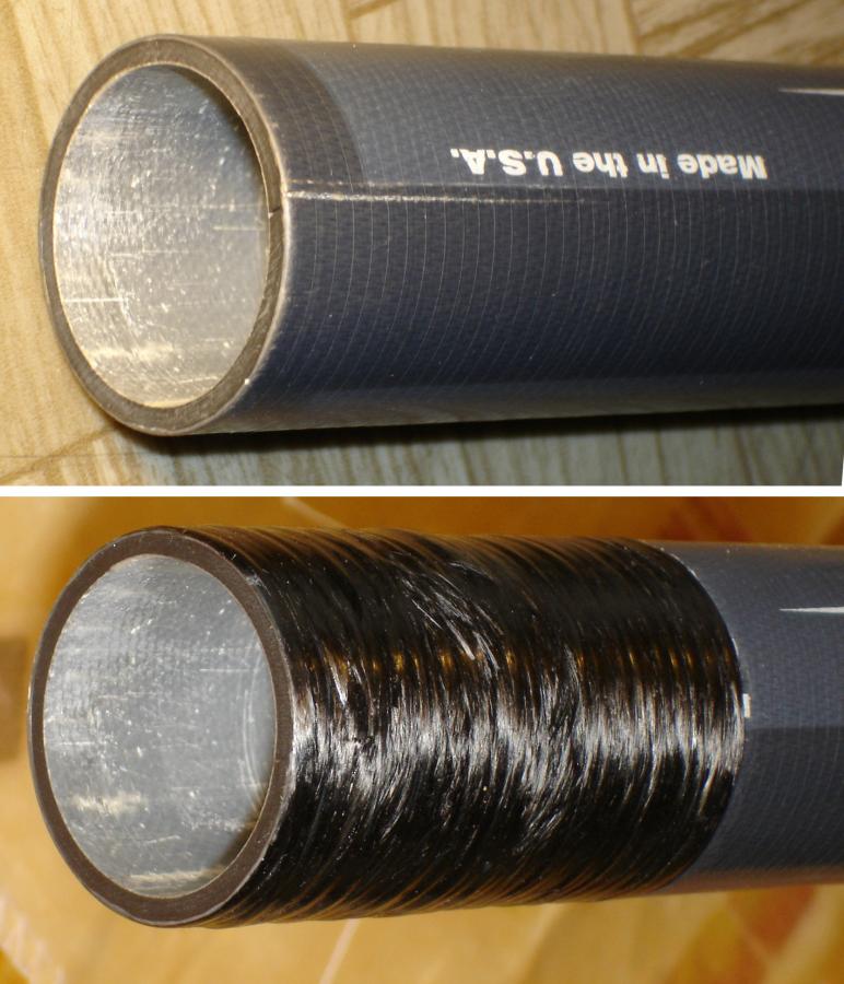

Дружинин мне ее сделал, обмотал углевым ровингом. Сначала зашкурил ламинат до угля, а потом обмотал ровингом со смолой. Сверху изолентой, чтоб затвердело без пузырей. Даже конец трещины не засверливал. И ничего не шкурить потом! Только волокна рвать... После изоленты и так гладкая красивая поверхность.

Ровинг - это непрерывное волокно в бобине, вроде даже без плетения, просто лента типа такого:
Мне кажется при правильной сборке мачты это место не особо нагружено на изгиб, больше на сжатие, так что там никакой особой нагрузки на эту намотку не будет, она чисто для страховки и спокойствия души. Поэтому неважно чем, можно и стеклом сделать.

в ообщем намотал на основание ленту шириной около 5см стекловолкна с соответствующей смолой слоя 3-4. плотнеько так намотал...
получилось отлично... как раз под рнисунком. сходу даже и не скажешь что ремонт был :)

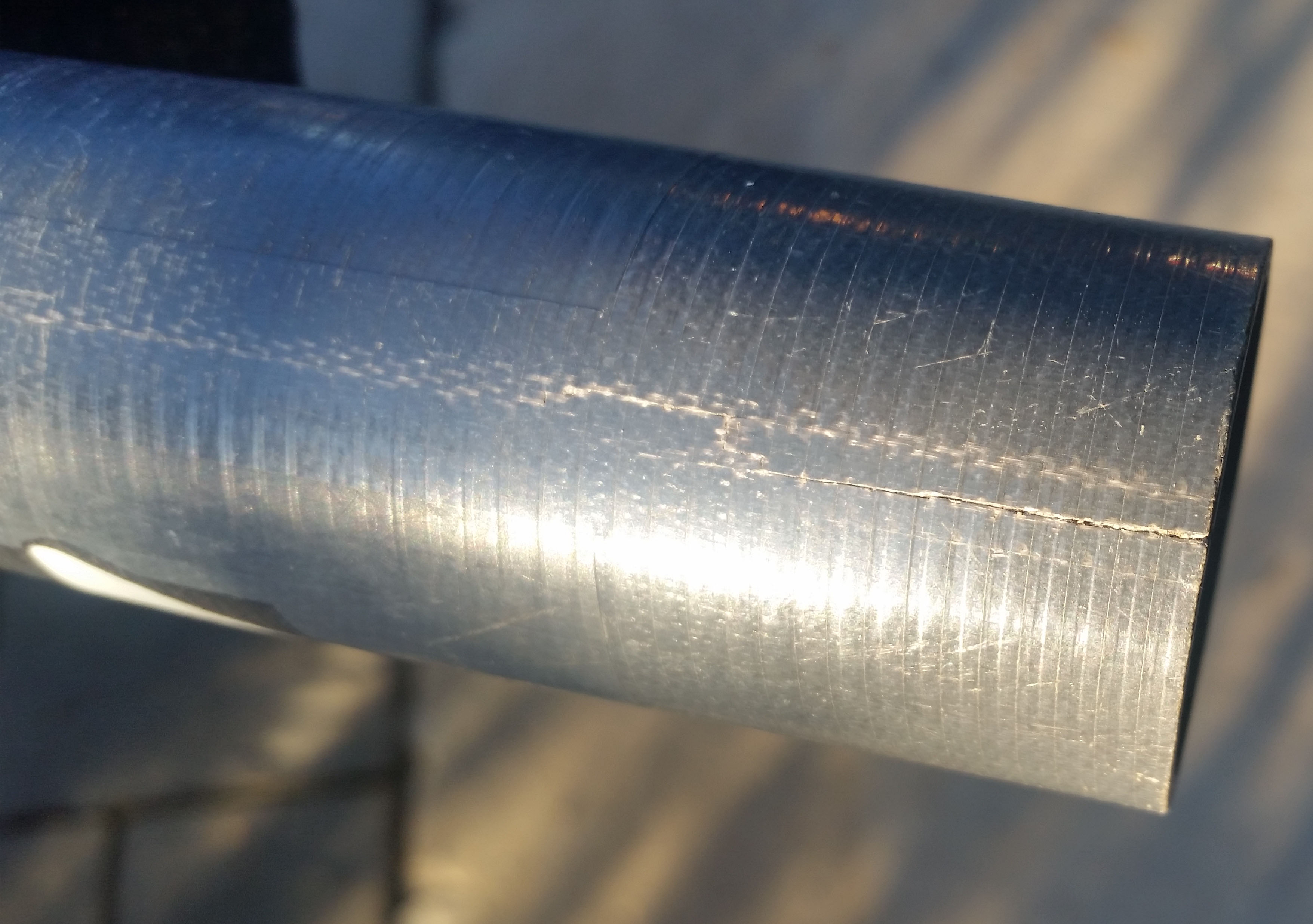

не хочу новую тему открывать у меня треснула мачта ниже гика, трещина около 20см можно штото сделать с этим

Можно, но ремонт геморройный. Надо вклеить внутрь вставку, так чтобы она см на 10-15 в каждую сторону перекрывала поврежденное место. Причем вставка должна сидеть очень плотно. Обычно вырезают подходящий кусок из другой мачты. Обмотать сверху углем рекомендуется, но без вставки - бессмысленно.
какрас есть одна сломаная мачта, надо только посмотреть подойдёт по диаметру, её намазать эпоксидной смолой и засунуть? сверху подойдёт если обмотать верёвкой с эбоксндкой или лучше стеклоткань
