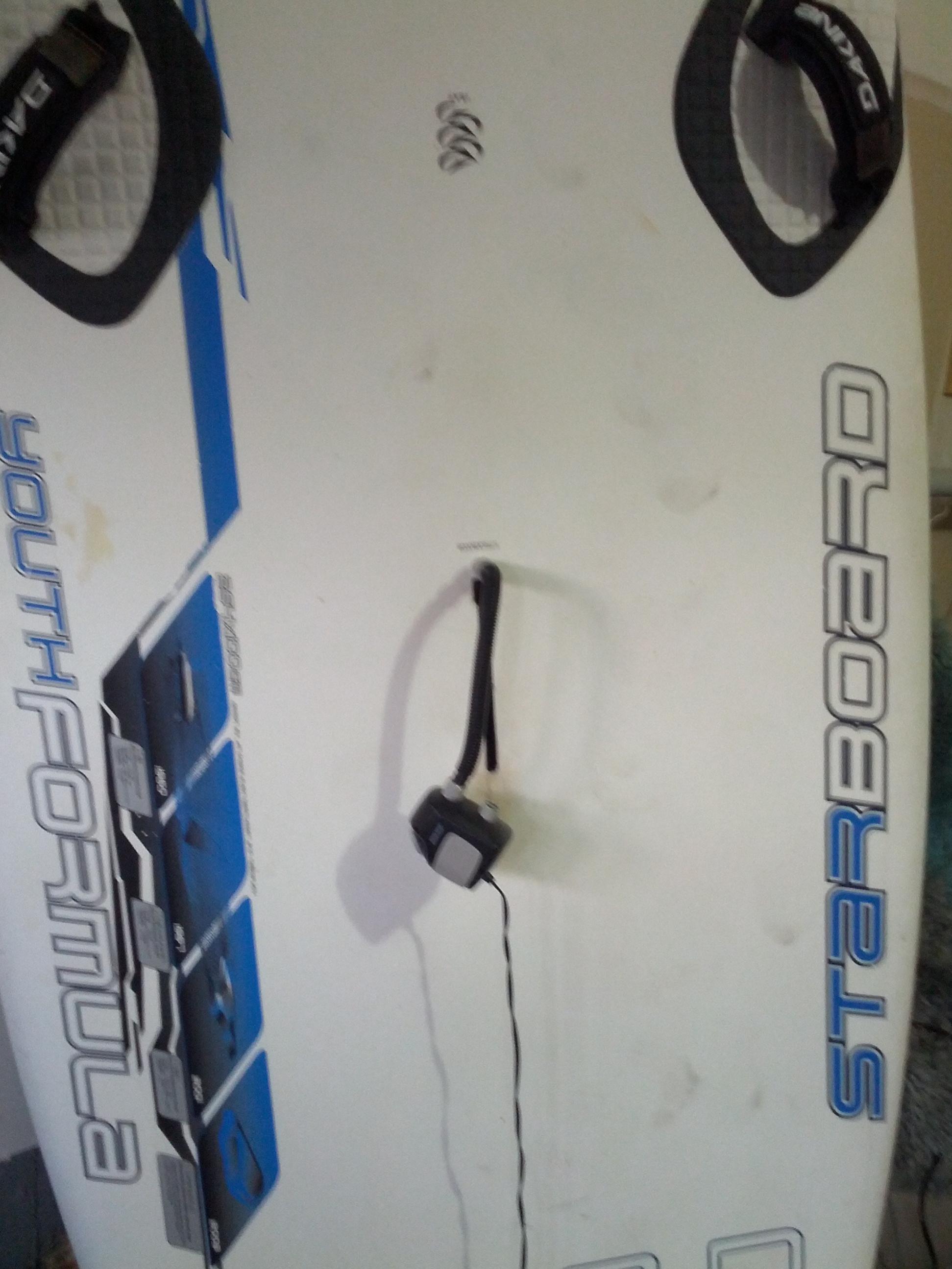

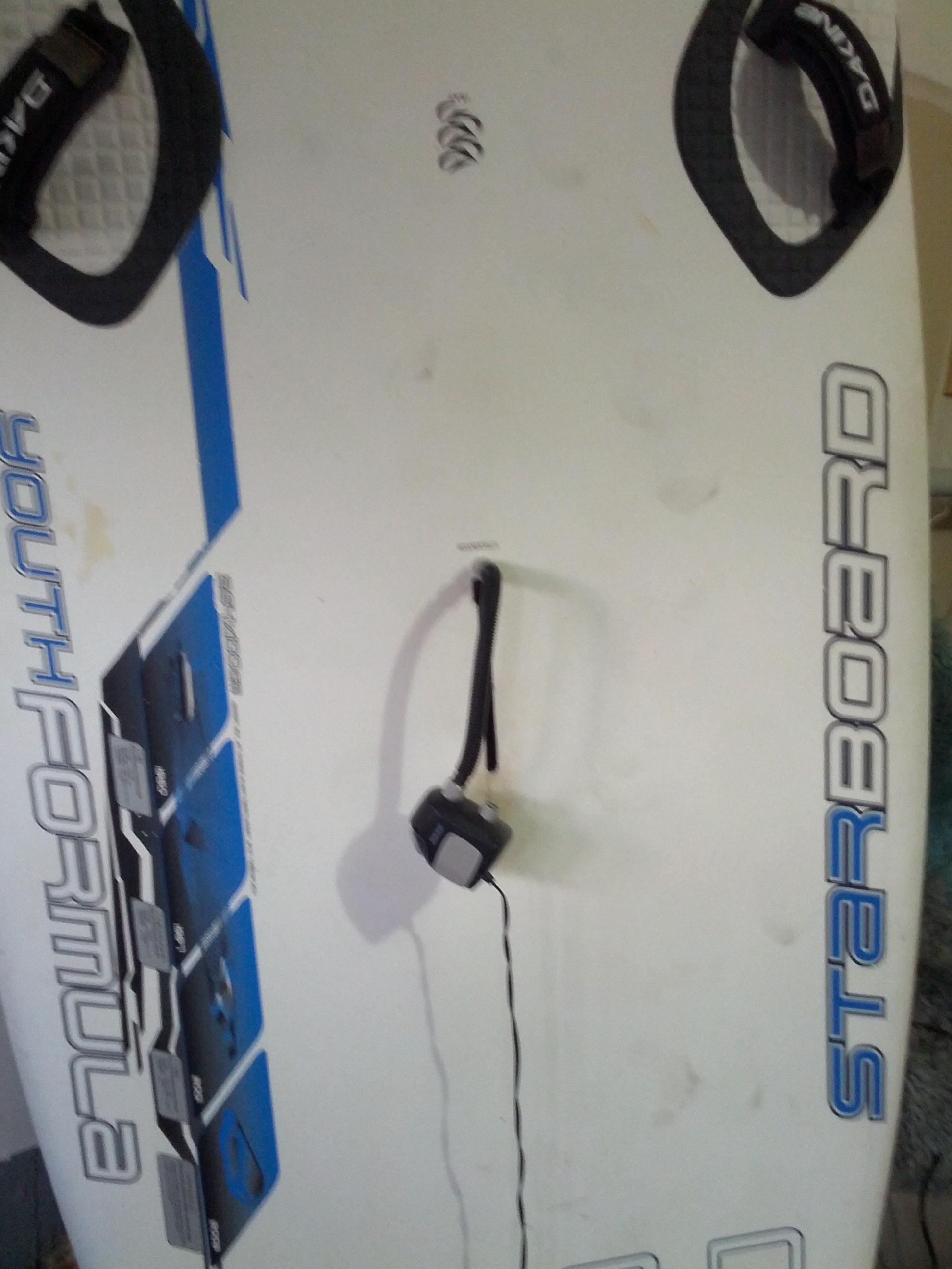

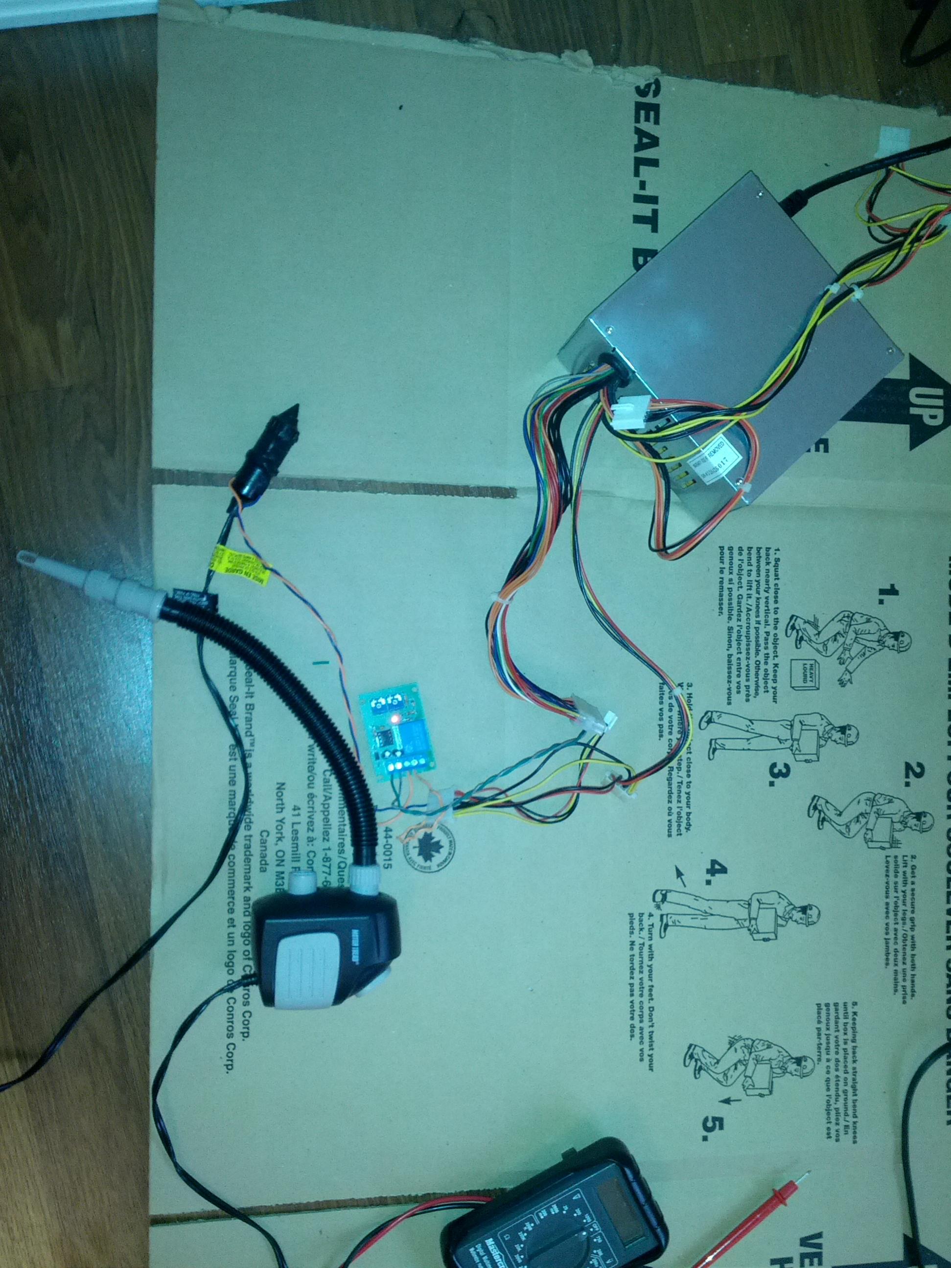

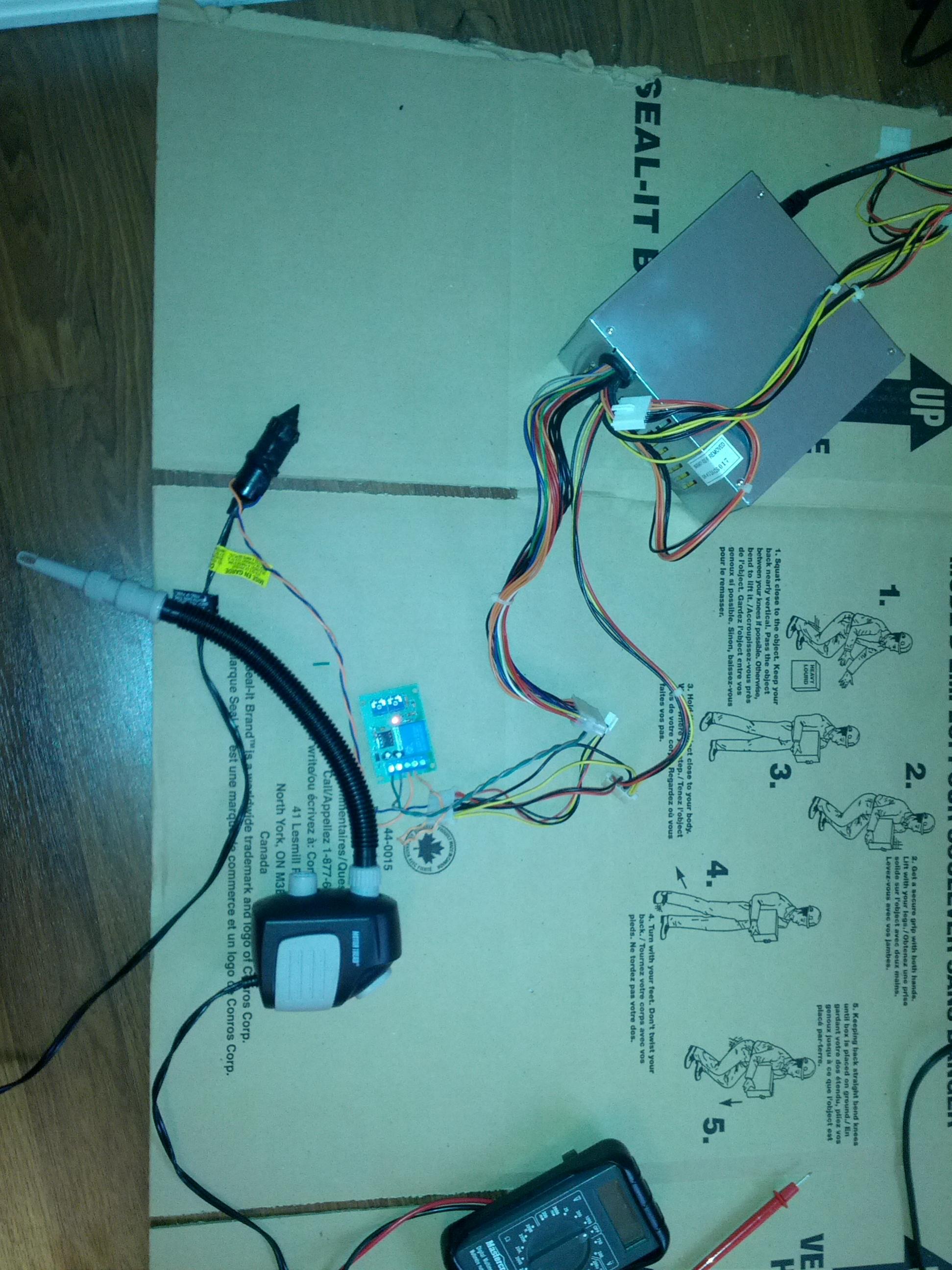

Вот сам аппарат и вот насос соединен с дыркой доски.
Про осушитель тоже думаю.
