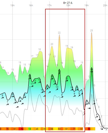

Удалось полноценно затестить на днях на озере новую досочку Starboard Atom 2015 pro 130л 84см с парусом v8 8м в пограничный ветер 6-7 м/с. Доска в итоге очень понравилась. Не идет а летит на своей узкой корме. Очень небольшое пятно контакта с водой, при этом легкий выход на глиссер за счет широкого пуза (84 см). Рокер на носу по ощущениям ниже среднего. Вес без петель и плавника 8.2 кг.

Не благодари! Ты не увидел иронии в моем высказывании. "60 км/ч, 6-7 мс, на фрирайде с Дрейком" это полный набор предпосылок серьёзно задуматься о качеств применяемых средств измерения.

Аа, ну я в следующий выход возьму гармин, не вопрос. Насчет ветра, специально же привел диаграмму - там видно порывы до 10. И не 60, а 49-55 (максималку за 2 сек можно не смотреть, погрешность).

Хорошая доска , плавник штатный тоже отличный (если тебе не в гонку ходить не меняй его) ну а средство изерения скорости у тебя подводит при чем очень сильно... 57 + км ч на слабом ветру это конечно нереально совсем ...

По скорости Andrey Gabez оказался прав. Когда я проанализировал трек в GPS Results, то увидел что действительно с максималкой в отчете глюк - участок с высокой скоростью вообще на берегу возник :) http://clip2net.com/s/3LSZhWf
На воде адекватные результаты это: http://clip2net.com/s/3LSZoNB
2 сек: 39 км/ч
100 м: 39 км/ч
Участок как раз соответствует галсу когда я засунул обе ноги в петли.
Походу встроенному в Windrace отчету вообще доверять нельзя, хотя сам телефон собирал координаты правильно.
Раз такое дело - пособираю данные при разных ветровых условиях и выложу сюда, для полноты картины.
