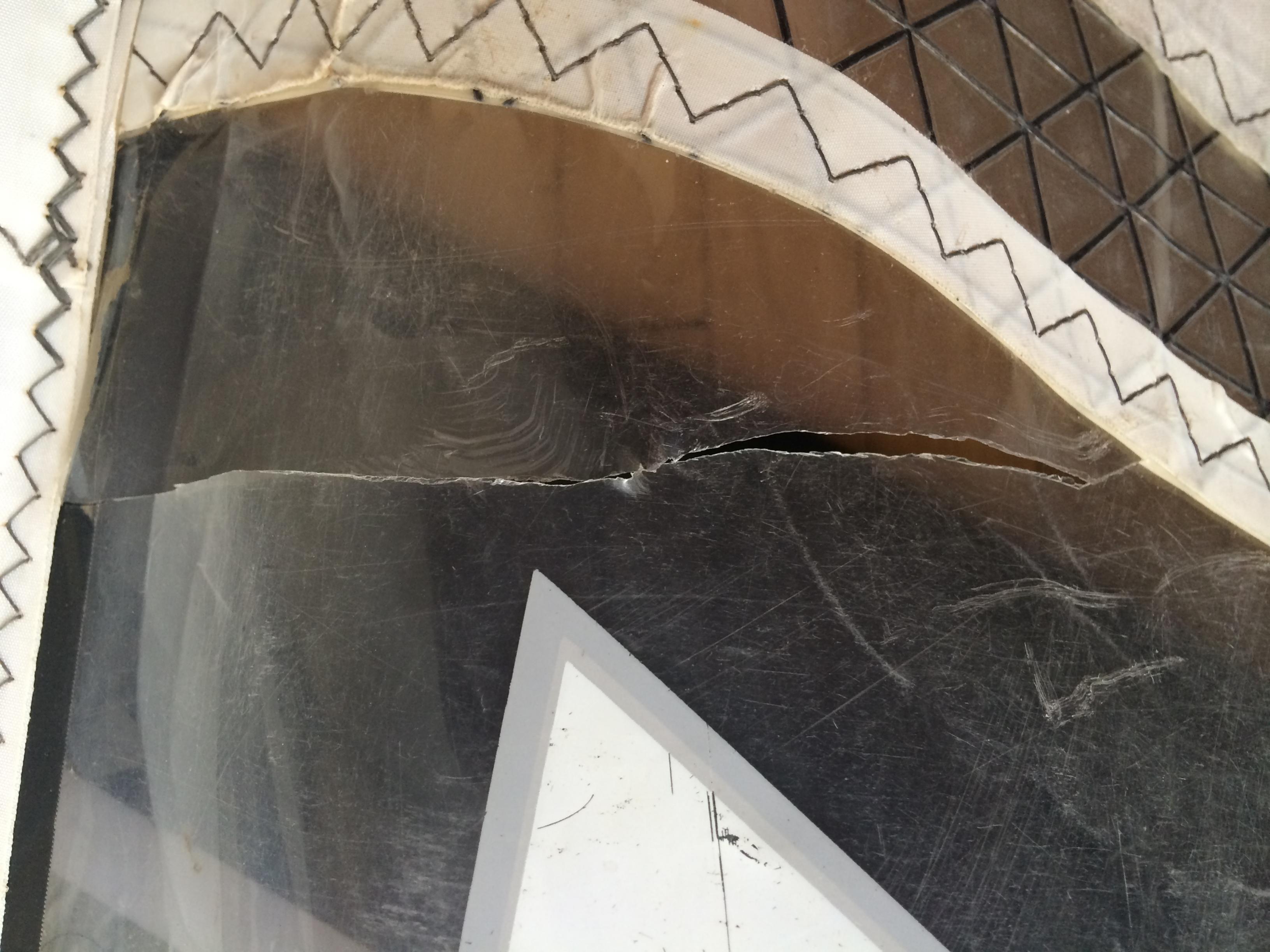

Друзья, добрый день!
Есть старенький парус NS Puro 3D 7.5. Образовался разрыв 15 сантиметров примерно. Какие есть варианты его ремонта? Эстетика не важна - он уже сильно потрепан. Например, если заклеить, то обычным скотчем или армированным? Может наклеить материала какого? Есть материал, которым я дно ПВХ-шной байдарки заклеивал. Может его наклеить? Каким клеем пользоваться?

такой разрыв "от края до края" только самоклеящимся дакроном. Потом прошить капроновой ниткой, хоть вручную. Прослужит много лет.
ссылка на дакрон http://www.drtuba.ru/?product=dacron

Лучше, конечно, поменять плёнку
Если душит жаба или нет времени можно попробовать и заклеить, НО:
плёнка лопнула "от шва до шва", поэтому может так статься, что последующий ремонт станет дороже - ежели и швы порвутся.
В древности (точнее когда не было нифига) народ вроде пользовал клей БФ6
Да, точно, я когда то такие разрывы клеил самоклеющимся дакроном с прошивкой "на руках". Крепко но очень нудно.
Да, собственно говоря, тебе его уже таким макаром и ремонтировали уже - чёрная простроченная зигзагом искривлённая полоса.
Заделаешь эту трещину - жди другую, тк состояние плёнки аховое.

Обычная широкая наклейка с двух сторон, или липкий дакрон, или парусный скотч.
Непрочитано 17.06.2015, 13:01
Наклейка не пойдёт - место нагруженное (люверс видишь?), всякие липкие заплатки без прошивки это ненадолго
В общем "просто заклеить" я не рекомендую.
"Заклеить и прошить" - куда ни шло, и то - провозишься много, а лопнет в другом месте

Попробую купить указанную выше самоклеющуюся дакроновую ленту. Прошить (если руками) как правильно: зигзагом два стежка по обе стороны разрыва или еще как?
Дакроновую ленту как выкраивать: с захлестом на белую ткань (и прошивать ее тоже) или впритык к ней (и тогда прошивать или нет к белой ткани)?
Зигзагом с обеих сторон трещины
Дакрон лучше с нахлёстом, прошить вместе с белой тканью.
Можно, впрочем, и впритык, всё равно скоро снова в ремонт

в подобных местах наклейки не держат, проверено
другой вопрос, что такое окно вообще нет смысла латать, но тс должен сам об это споткнуться

Согласен с вами. Сам должен пройти этот этап. Ну не получится избавиться от чувства того, что я что-то не доделал (не испробовал) сам, если я просто пойду и отнесу парус на замену окна. Надо прошить, по****ться и только потом понять, что и как надо делать. Кстати, интересно какова цена будет замены самого большого окна в парусе 7.5? Парус настолько бывалый, что может будет просто не целесообразно его ремонтировать за деньги. Может уж лучше тогда посвежее присмотреть на замену?

В качестве перврго этапа заклеить с двух сторон обычным скотчем, типа серебристого, да и посмотреть, что выйдет. А уж потом начинать "инвестировать" в более дорогостоящие материалы и ремонты. Хотя, по плёнке судя, жить парусу осталось недолго.

Только не "обычным скотчем типа серебристого", а есть специальный армированный водостойкий (типа для ремонта гидроизоляционных мембран и покрытий, с белым липким слоем). Не знаю как в конкретно этом месте, а на моем парусе такой скотч держится очень хорошо. Отдирается с ОЧЕНЬ большим усилием.
ТС - я бы не парился с ремонтом - разрыв дольше чем есть вряд ли пойдет, заклей и катайся дальше

у стекольщиков или тонировщиков, спроси обрезки пленки для армирования стекла, дают обычно бесплатно, ( пленку класса А1,А2 не бери- слишком толстая)дальше пленку на парусе обезжирить и аккуратно наклеить с двух сторон без пузырей, края на ткань заведи мм 5-7( там где трещина), и пару стяжков капроновой нитью, (ОДИН СТЯЖОК ПО ПЛЕНКЕ) , края у заплаток должны быть круглые, и на ночь сохнуть, там клей становиться долго...

Не приклеивайте с помощью клеев или эпоксидов ничего к парусам. Вы испортите свои паруса.
Используйте только специальные рипстопы, в экстренных случаях скотчи или наклейки (оракал и аналогичные) или просто отдайте паруса в мастерскую.
Паруса пропитанные эпоксидом или иной клеевой основой и затвердевшие в большинстве своем неремонтопригодны.

Оракал (в рекламной фирме купить) с двух сторон, водочкой (или просто водой,) обезжирить, наклеить.
У меня такой разрыв держит 4 года-полет нормальный.

Мне лично оракал не нравиться, он тянется, но как кто-то раньше говорил "мнение мое и необязательно правильное"
