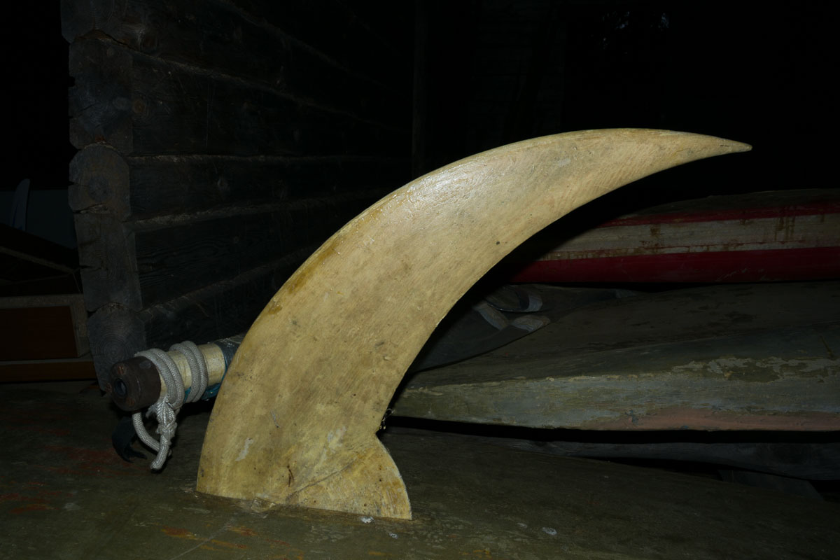

Что касается формы рыбьего (или дельфиньего) плавника - так это уже было, в эпоху швертовых досок:

Да уж... Страшная вещь, любое падение за корму может оказаться смертельным.
Ого. Это не сабля уже, а старухин инструмент прям.
Мечтая о плавнике Аля рыбий я прежде всего вспоминаю, что тот, хоть и жесткий, но в меру.
Карточе безкарбона совсем. Из дермантина. Но чтоб ехал. И ногу не поранить. И через бревно - рраз, сложился и нет катапульты. И снова тут же расправился и дальше едем. И какая там трава...
(Мечтать не вредно.)

Конкретно этот шверт поворотный, вращается на подшипниках и при натыкании на препятствие отскакивает доске под брюхо, но полностью не убирается, так как в этой доске нет щели для шверта.
Сообщение от udav Посмотреть сообщение
На самом деле Лессахеры дуо и хамелеоны держат первенство в антитравяных большого размера. Причём многие копии могут быть гораздо хуже оригиналов.
лично тестировал 36 см хамелеон как фабричный, так и мой самопал. Сильно преувеличены размеры парусов. То есть для меня(85-90 кг) со слаломными 130 л доской и 9 м2 гоночным парусом 36 см показался маловат. Вырезается нормально лишь при усилении ветра ( а зачем тогда большой парус?), держать доску надо плоско на воде, из спина выходит плавно и просто, срывается неохотно.
Это беда всех косых плавников и швертов, меньшее заглубление на малых скоростях существенно снижает эффективность и лишь хорошая скорость выравнивает тягу по сравнению с прямыми.
