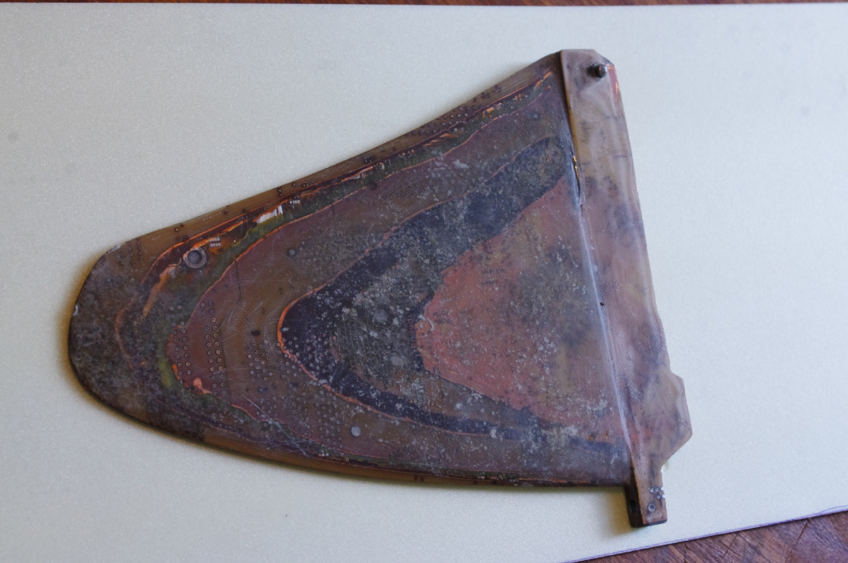

плавник из мат. плат))
думал из чего бы плавник замостырить, текстолит мял ,стеклотканиевые листы, попались на глаза материнские платы, жесткие собаки! крепкие! только приборчики мешают)) прогрел в духовке-приборчики отвалились)) склеил под прессом 5 слоев, вырезал контур болгаркой, грубо ей же профиль, дальше бруском и наждачкой ориентируясь по слоям...долгими зимними вечерами, по чуть чуть, чтоб не надоело))
ориентировался по радикал фристайл джоша стоуна

Стильный плавничек вышел! :)
Платы из гетинакса делают, вроде как там бумага за основу :)

177мм, там где переточил, заполнила эпоксидка со стеклом, потом я ее снимал бруском и она осталась только во вмятинах, поэтому на нем иногда мутные пятна, (позже сфоткаю на зеркалку).
бмага? эх... а держиться)))
стимпанк)) хотел так и оставить, но слои не очень красиво сточились, всеже покрашу, когда перестану с профилем игграться, хочу еще потоньше заднюю кромку сточить.

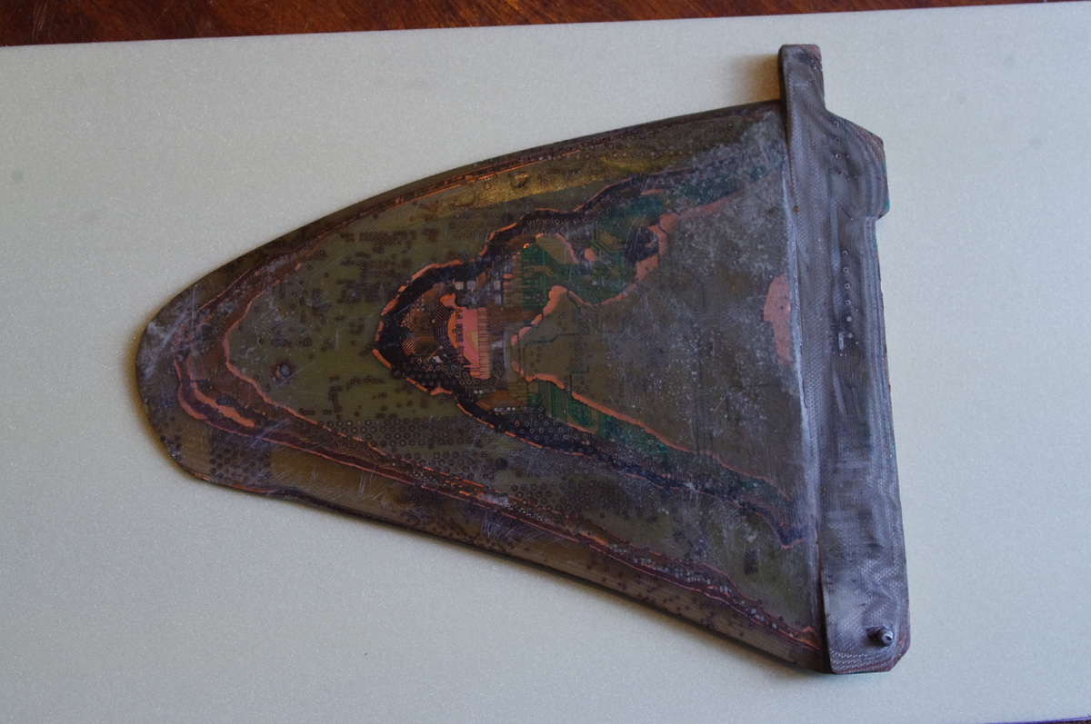

получше фото

Круто! Из больших материнок можно и фрирайд зашарашить! Удаву на заметку... Дело теперь за доской в похожей технологии... Гламурных серферш видЕл, стиляг и панков на спотах еще не было.
