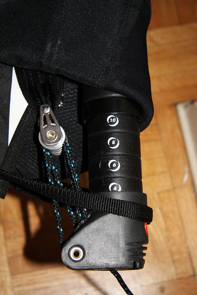

У меня Турбо 8.6, удлинители - обычные карбоновые fiberspar - 3 ролика и стопор. Абсолютно пофиг где стопор - вверху или внизу. Набивается что так, что так. Больше заморок с тем, что у паруса 4 ролика, у удлинителя 3 ролика и стопор, который в одном гнезде с последним роликом. Поэтому приходится использовать последний ролик и для натяжки и для стопора. Но никаких проблем с набивкой.
Это, правда, на другом галсе, но это была пробная набивка дома, там больше от конфигурации свободного места зависело.
