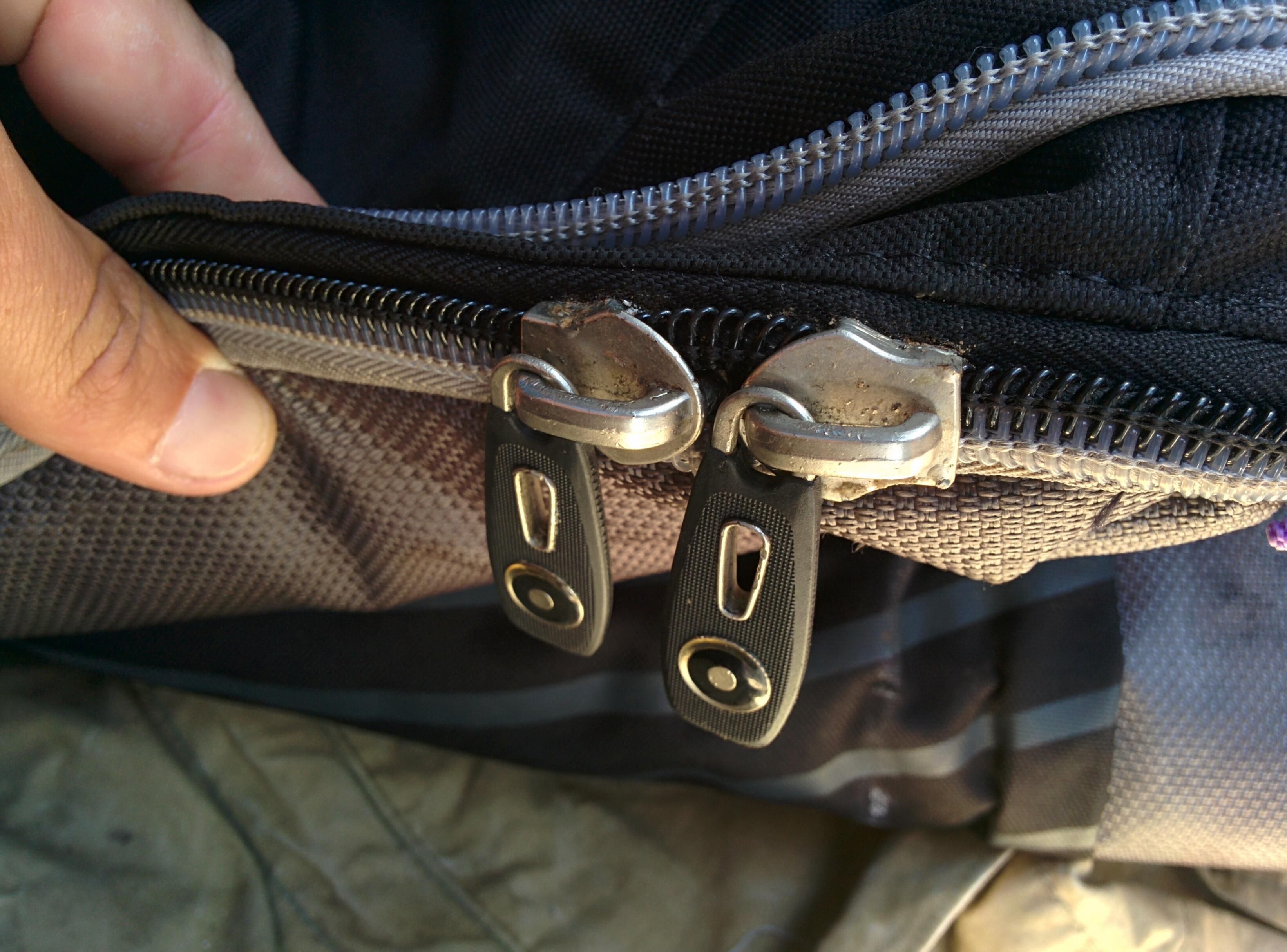

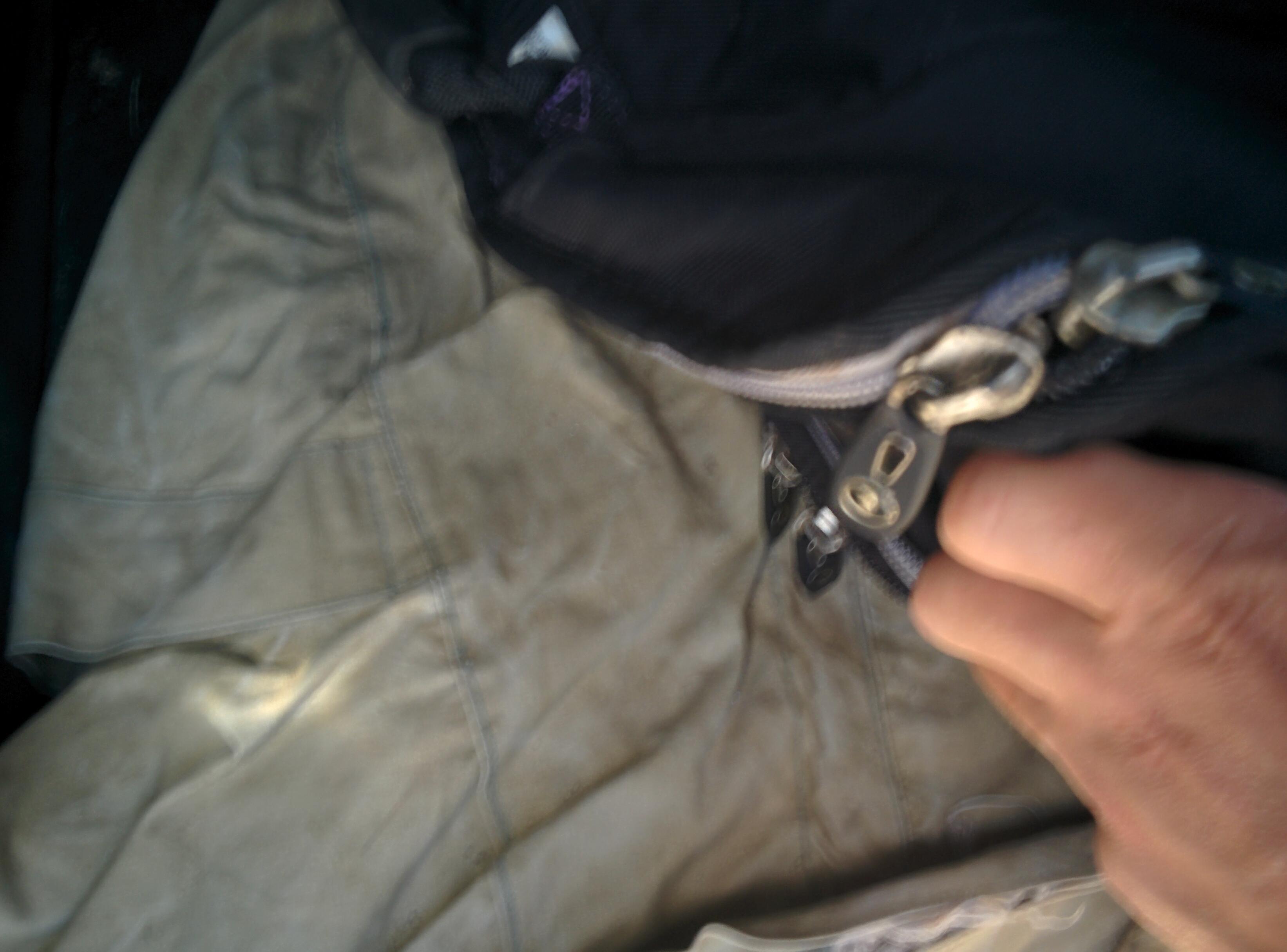

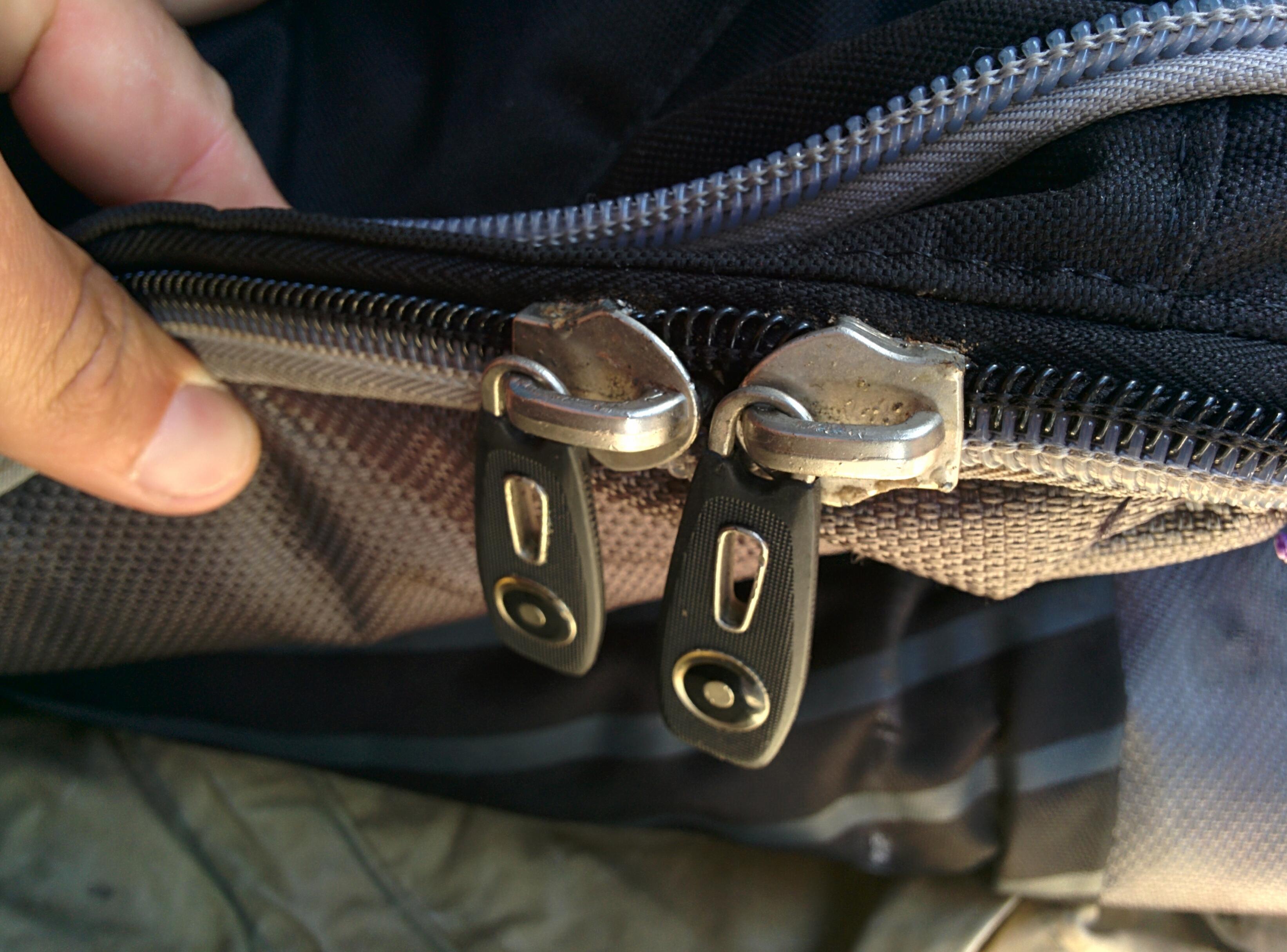

Замки молнии на кисе
Есть такой трабл, у кисы NP закисли замки из за сырости. Из трех замков только один смог разработать (обработал жидкостью для удаления ржавчины и потом еще WD40)..
Два замка так и и стоят намертво. До обработки прям хлопья окислов были видны.. Сейчас их нет, но как я понимаю там внутри замков все "встало" намертво. Тянуть сильнее, я их просто сломаю, я думаю...
Фотки в аттаче...
О мудрейшие из наимудрейших покорителей водной стихии, подскажите плиз, что можно сделать, чтобы вернуть молнии к жизни?

Если дело морское, то там не окислы, а соли-карбонаты, белесая такая примазка. Держит мертво, не одну молнию так поломал. Растворяет их кислота, нужно брать самую легкую, лимонная или уксусная подойдет. Можно средство для удаления накипи с кухни. После обработки обязательно промыть содой, чтоб кислоты не оставалось. Если это чисто морские соли, то удаляются теплой водой, но иногда долго вымачивать. Если вода не поможет, можно следом и к кислоте приступать.
Если реально темные окислы, т.е. ржавчина, тоже кислотой можно, отчего-то советуют кока-колу. В любом случае, ,без механического воздействия не обойтись, размягчить и потом пошоркать придется, только не тянуть, а толкать замок какой-то твердой деревяшкой по плоскости. В общем советов в сети много чем травить соли-окислы-накипь, выбирай на вкус.
Чтобы такого не было, регулярная силиконовая смазка. Только сегодня ею молнию чинил, на водном шаре.

дело не морское.. киса лежала в гараже где весной очень сыро.. но окислы были белые.. прям хлопьями свисали...
Кока-колой пробовал.. сутки вымачивал.. окислы которые снаружи ушли.. но я думаю, что внутри так и осталось что то... попробую кислотой..
Спасибо за советы...
вообще, может как вариант, может заменить замки совсем.. то есть эти отломать, распороть где молния начинается и поставить новые...
я так замки пластиковые на другой кисе на металические менял...

Можешь перед кислотой попробовать обычной жидкой силиконовой смазкой. Сегодня прямо чудодейственно подействовало, правда, условия были другие. Морской полиуретановый шар пролежал много дней без моря, заело непромокаемую молнию (ну, которая как на сухих гидриках).
Осторожно с механическим воздействием, в сушеном виде кристаллы соли, особенно карбонаты и люминаты (не знаю как они, "соли люминия") довольно абразивный матерьял. Если дуром рвать, могут попортить пластиковые зубчики. Не идет - не надо выколачивать, значит, мочить-квасить еще. Я дорожную сумку восстановил таким образом. Тоже пару лет где-то лежала в сыром виде, все молнии закисли,а теперь работают. Правда, применял моющее средство с кухни (от накипи, там чуток кислоты есть), а после вместо смазки мокрое мыло.

Нунадоже :-).., вчера с утра не мог открыть молнию на чехле NP от доски, был белый налёт на замках, жаль не сфоткал. WD-40 сразу не помог. Я залил уксусом и через минут 5~10 молния поддалась.

Собачка на молнии алюминиевая (дюралюминиевая) при окислении во влажном воздухе образуются оксид и гидроксид алюминия (те самые белые хлопья) к кислотам весьма стойкий. Отлично растворяется в щелочи (гидроксид натрия). Должен продаваться - каустическая сода. Или просто Крот от засоров. Но долго не держать, тк сам алюминий тоже хавает на раз-два. Это из доступного.
Из менее доступного - натриевая соль этилендиаминтетрауксусной кислоты - Трилон Б. Самый популярный комплесообразователь. Залить горячим раствором трилончика и все пройдет. Где найти? у поставщиков хим. реактивов. Мешка 25 кг тебе хватит до конца жизни. Может даже ИП организовать - чистить закисшие молнии
