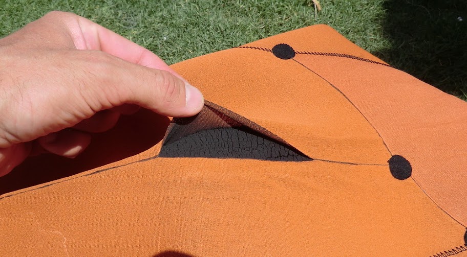

Гидрокостюм Prolimit Rider 10 месяцев эксплуатации.
Расползлись швы, неопрен начал рассыпаться.
Уж на что я кивал на Прайд, такого я еще не видел.
Выглядит вот так:
Короче, не покупайте эту гадость.
Покупалось в Марабу(Москва)
По словам продавца, гарантия на гидрокостюмы 6 месяцев, то есть ЭТО уже не гарантийный случай.

Год выпуска какой?

Гм, катаю пролимит Зимой активно лет ...5, конечно, появились небольшие проблемы с наколенниками, но чтобы так...
Что порвал сам, то сам и заклеил. Сейчас думаю - сделать капиталку и иметь как запасной для нового мистика.
Непрочитано 30.04.2012, 10:07
На вид - сгорел на солнце он.

Покупался в Марабу прошлым летом, не скидочный.
У знакомого гидрик Пролимит той же модели, покупался года 3 назад, использовался в тех же условиях, то и мой, все в порядке, по швам не расползается.

У Пролимита гидроодежда неплохая . Имею только положительный опыт ношения . В данном случае думаю - просто не повезло . Либо китаец с бодуна был , либо в партии неопрена пришедшего на фабрику попался брак .

Однако ползти швы начали как раз где-то к полугоду...
(Официальная гарантия 6 месяцев)
Точно рассчитано однако...

Сама уже лет почти 10 торгую Пролимитом.
Ни разу такого не видела. Но и модель эта из самых простых и дешевых, мы в магазин их не берем. Неопрен жестковат и грубоват, можно для проката или кто раз в месяц на воду выходит. Для постоянного использования нужен мягкий удобный костюм. Пролимит берем в основном 5мм резиновые, или неопрен 4/3 модели из линейки повыше, 3ки рекомендую NPX.

Сшито хорошо,а сам материал,наверное,просроченный. Это выдумки америкосов
-добавляют какую-то гадость,чтобы помочь разложению(Экология,однако).
Скорее всего, не марка виновата,а технология изг. неопрена.
