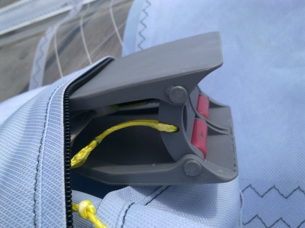

Будте внимательнее с камберами на Н2: заглушки стержней с роликами легко отклеиваются, стержни при каталке постепенно вылезают, поэтому можно потерять и стержень и ролики если не следить за этим процессом.

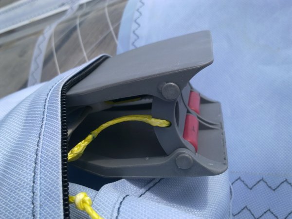

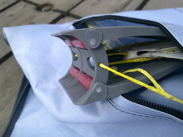

Круглые заглушки видны на первой фотографии. Обнаружил, что они плохо приклеены, и пара штук уже потерялись. Вместо них вырезал ножницами из оргстекла (что было под рукой) две пластинки и приклеил их на суперклей. Пока держатся.
На парусе Helium потерялась заглушка, а за ней и ролик. К счастью только один ролик, второй и стержень остались. Теперь вот думаю как чинить. Можно ли найти ролик фирменный? Можно ли чем то заменить похожим ролик и чем? По виду ролик пластиковый, хотя может керамика какая то хитрая, правда не понятно зачем тогда она там.
Надеюсь кто-нибудь подскажет куда дальше копать, спасибо.
