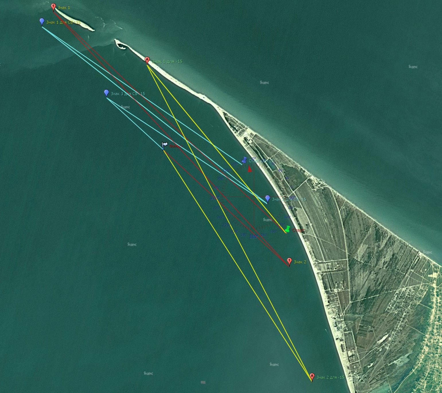

У меня есть плохие новости - дистанцию марафона на 20 км гарантировано без лавировок можно поставить ТОЛЬКО при северо-восточном ветре. Да и то не факт, что несколько десятков парусов на таком расстоянии умудрятся увалиться и потом не вырезаться на знак. Когда между знаками более 5 км ошибиться с направлением на 10 градусов очень просто.
Уже при подвороте +- 15 градусов возникают существенные проблемы постановки такой дистанции. На прилагаемой схеме я нарисовал три дистанции. Красная под чистый северо-восток. Ставится без проблем, дистанция получается достаточно удобной с 2 знаками и финишем в зоне видимости с берега (~1.5 км от берега). Старт на 1 км дальше от Серфприюта, чем привычный старт прошлых годов под СВ. До первого знака от старта более 7 км - это даст возможность флоту растянуться и можно ставить на первом знаке один буй, без сдвоенного знака. Увал по галсам примерно 3-5 градусов, что дает возможность легко вырезаться при подворотах ветра до 10 градусов. При подворотах 10-15 градусов у многих на слаломной матчасти могут уже возникнуть лавировки.
Желтая дистанция под восточный подворот в 15 градусов. Там уже есть проблемы. Так второй знак приходится выносить под станицу, а нормальный ветер при восточном подвороте там уже не гарантирован, могут быть провалы и закисоны.
Голубая дистанция нарисована для северного подворота в 15 градусов - там еще больше проблем. Старт приходится сдвигать вплотную к Серфприюту, чтобы обеспечить галфвинд на первом галсе. А там, при северном подвороте, ветер может быть весьма неровный. Если же выносить стартовую на кончик косы, тогда 20 км получить сложно даже с 3-я знаками - это во-первых. А во-вторых, там будут сложности с кайтерами и фрирайдерами, которые в том месте постоянно тусуются. Кроме того, при северном подвороте необходимо ставить 3-й знак иначе уже никак не получишь 20 км.
Итого:
Если мы хотим гонять действительно марафон хотя бы в 20 км, тогда нам придется смириться с возможностью появления лавировок при подворотах ветра на 10-15 градусов к СВ. Или забываем навсегда про марафон вообще и делаем некий гибридный слалом с длиной галсов 2-5 км и общей длиной дистанции 10-15 км со строгой установкой «ТОЛЬКО В УВАЛ!».
Моё личное мнение:
При северо-восточном направлении ветра ставить дистанцию для марафона, компенсируя, насколько это возможно подвороты ветра перемещением знаков. Вопрос о лавировках снимается принципиально - это зависит от ветра и ваших плавников. Пока ветер не подвернул более 30 градусов от северо-востока - гоняем марафон. Перед стартами на доске объявлений висит информация по подворотам ветра к СВ и о том, как стоит дистанция на каких галсах какие углы подворота.
Если уж подвернуло более 30 градусов к СВ - тогда ставим короткие дистанции (10-15 км с 3-4 знаками) и гоняем «как-бы слалом» - тогда выдерживается увал в пределах 0-10 градусов.
Из чего я исхожу? Если СВ дует, то, как правило, часам к 12-13 он выравнивается и дует достаточно ровно +- 5 градусов. Особо сильных подворотов не бывает. Эти подвороты с лихвой компенсируются увалом по дистанции и длинными галсами на которых без проблем можно вырезаться, если не валить со всей дури под ветер.
Таким образом создаем возможность погонять, реальный марафон. А для любителей скоростного слалома в сильный увал - будем проводить классический слалом (до или после) марафона.
Еще раз. Такая концепция вовсе не обязательно подразумевает, что на марафоне будут лавировки. Более того, в большинстве случаев, их точно не будет - дистанция ставится в галфвинд к СВ с увалом по галсам в 3-5 градусов. Это значит, что лавировки могут быть при менее благоприятных ветровых условиях.

Собственно говоря, я хочу именно марафон, с длиной, как минимум, 20 км. Причем, я не раз и не два слышал от участников марафона, что длины дистанции не хватает. На протяжении многих лет об этом мне достаточно многие говорят, что дистанция короткая.
А почему дистанция короткая, да потому что при условии «никаких лавировок» длинную дистанцию поставить практически невозможно. Плюс к этому боязнь прохода через течения из промывов. Это то, что имели все эти годы. И даже в 2010 году, когда коса была длиной более 6 км и без промывов, общая дистанция ставилась меньше 15 км. Чтобы не было, не дай бог, никаких лавировок! Т.е получается, что из-за боязни лавировок за 9 лет так ни разу не поставили нормальную дистанцию марафона.
По промывам и течениям - каждый год десятки катальщиков, в том числе и самых начинающих катают через эти течения десятки раз на дню. Ничего страшного, хотя отслеживать это место надо будет обязательно во время гонок.
Опять двусмысленность. До какой степени "по возможности"? Если никто не проехал одним галсом - это "по возможности галфинд", или "возможно не галфинд"?
Тут не должно быть толкований: либо про галфинд вообще в определении не упоминать, либо ставить в галфинд (выбрать критерий для этого).
Для этого надо определиться на какой угол можно вырезаться. К сожалению, нет ни одного трека на слаломной матчасти, кроме моего, но я не показатель - у меня плавник 40 см и парус максимальный 7.8 был с доской 68 см.
Хотя, я думаю, что ты сможешь и без всяких треков сказать, какой угол на ветер является критическим для слаломного комплекта, если матчасть соответствует ветру. Предполагаю, что 20 градусов.
Либо другой вариант, без галфинда. Как я уже писал - дистанция марафона (см. схему) ставится при СВ +- 20 градусов. Т.е. Если дует уже ВСВ или ССВ, то марафон отменяется и ставим биг-слалом или длинный-слалом - более короткая дистанция (10-15км) с 3-4 знаками и увалом по галсам в 3-5 градусов.
При этом надо иметь ввиду, что СВ, как правило, имеет подвороты меньше 15 градусов, а чаще всего дует ровно.
