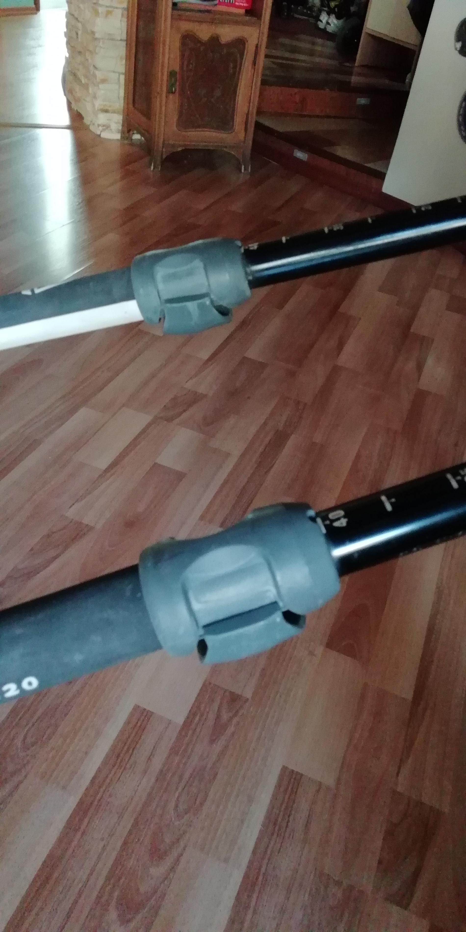

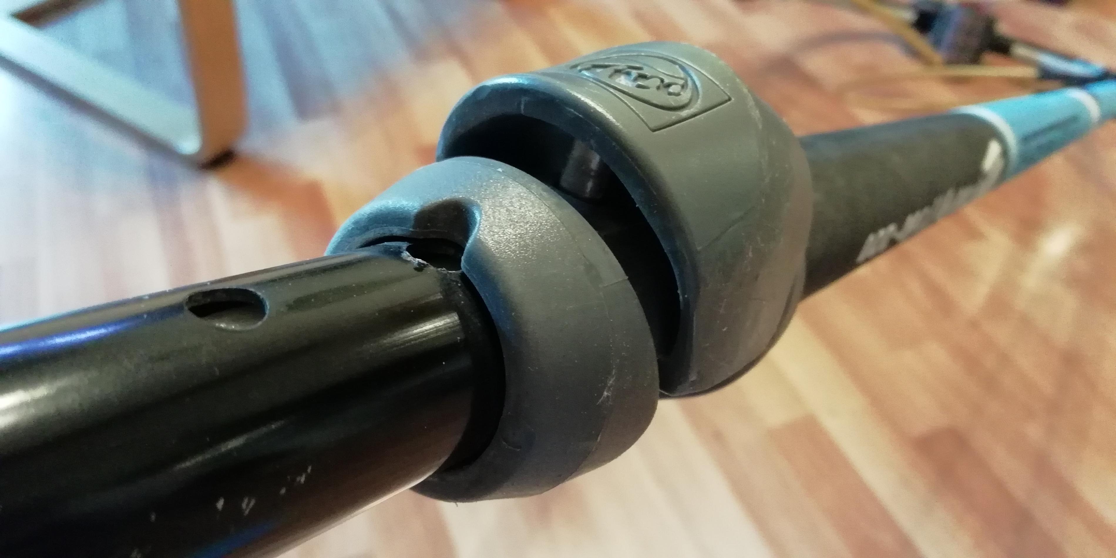

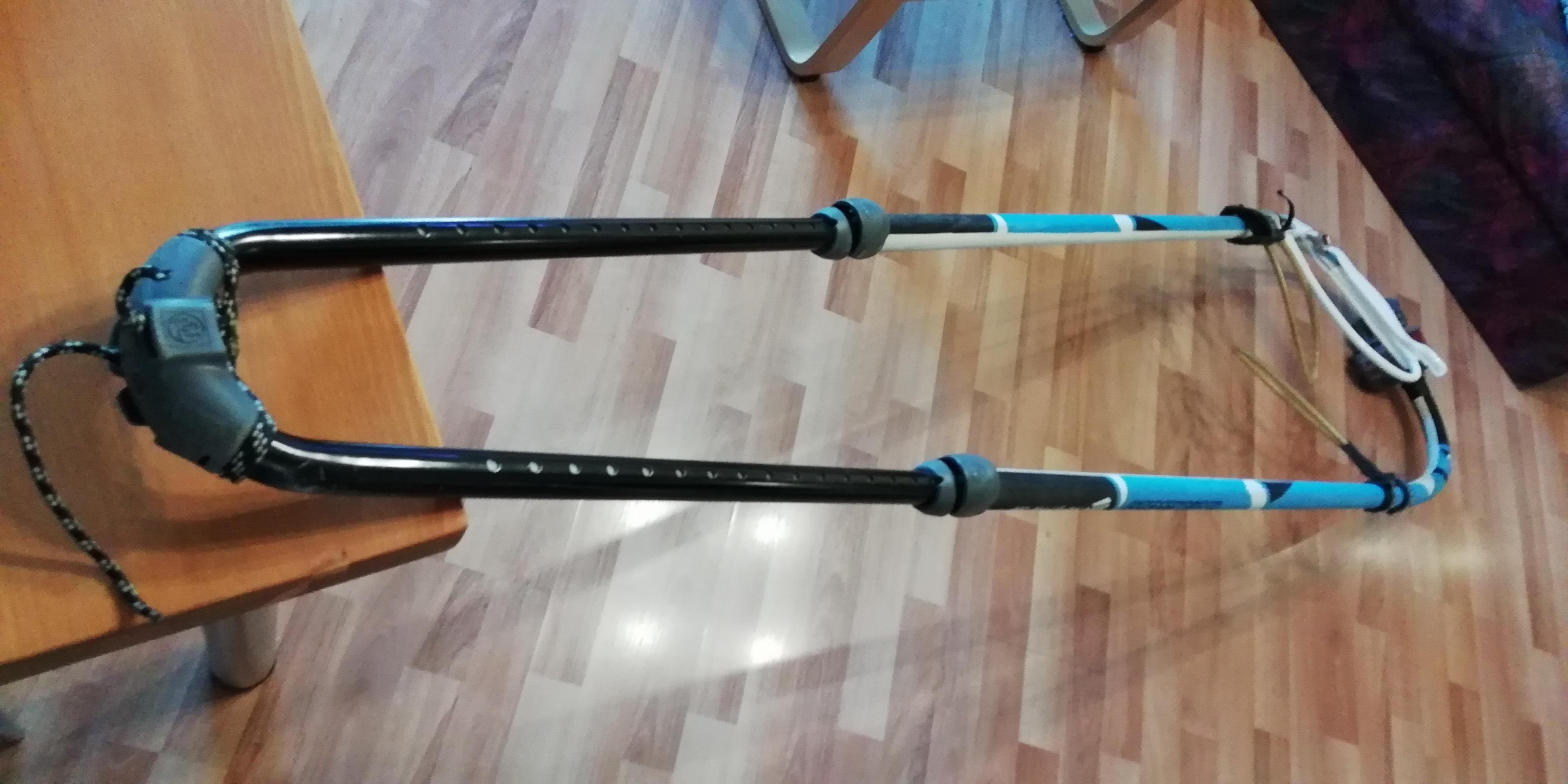

Стопоры вроде освободил, но вставка даже не шеволится. Ни вверх, ни вниз. Не разбирал несколько лет. Может, кто что посоветует? Фото прицепил.

В воду погрузи и подергай за одну дугу стоя на другой.
Непрочитано 11.06.2018, 19:01
5ha27
Аватар для 5ha27
Club: Rids surf club
Location: Хабаровск, MuiNe
Благодарностей: 222
Можно поставить вертикально задней оковкой вверх. Наступить ногой на переднюю оковку и руками подергать за ветви. Одной рукой к себе, другой от себя. Если, конечно, так ещё не пробовали
Непрочитано 11.06.2018, 19:03
У меня было такое. Ставишь передней оковкой на землю, и по задней через прокладку стучишь чем-нибудь деревянным и тяжелым. Мне только это помогло. Раскачивания гика и вешанье его на перекладину и прыганье на задней оковке к положительному результату не привели.
Непрочитано 11.06.2018, 21:55
Благодарностей: 479
Любой самый безнадёжно закисший гик элементарно разрабатывается следующим способом. Фиксируем заднюю оковку например запихнув под колесо авто или иным способом. Берёмся за трубы гика и начинаем прокручивать туда сюда вокруг оси гика. ветки задней оковки проворачиваются внутри труб. Готово!
Непрочитано 11.06.2018, 22:10
Для начала замочить в пресной воде на несколько дней, а потом уже стучать, крутить..
Непрочитано 11.06.2018, 22:52
Вообще лучше разбирать раз в сезон, иначе закисает вплоть до зеленых водорослей, тем более известковая накипь. Разбирать, оставлять на зиму в разобранном виде на просушку. Весной смазывать мылом или силиконом перед сборкой.
Непрочитано 12.06.2018, 08:59
SurfSafe
Аватар для SurfSafe
Sail Number: 199RU
Weight: 79 kg.
Благодарностей: 97
Брызгаю ЖИРНО ВД и через 5-15 мин стучу задней оковкой об асфальт(через прокладку) помогало в 100% случаях с учетом что гиков через мои руки прошло ой как много. ))) Вариант самый проверенный-карбоновый гик)))
Непрочитано 12.06.2018, 09:45
Igor0924
Аватар для Igor0924
Sail Number: 50
Location: Воронеж
Сообщение от SurfSafe Посмотреть сообщение
WD-40?
Igor0924 вне форума Ответить с цитированием
Непрочитано 12.06.2018, 09:49
WD-40, керосин, уксус - главное что бы жидкость проникла в щель между трубами.
Непрочитано 12.06.2018, 10:31
Благодарностей: 479
Мой метод работает даже без воды и прочей химии. Стучать по гику можно, если он не твой! А тут всё плавно, нежно. Если вдвоём, то можно просто повращать гик в разных направлениях. Взявшись одному за трубы в районе петель, а второму за втки задней оковки рядом с замками.

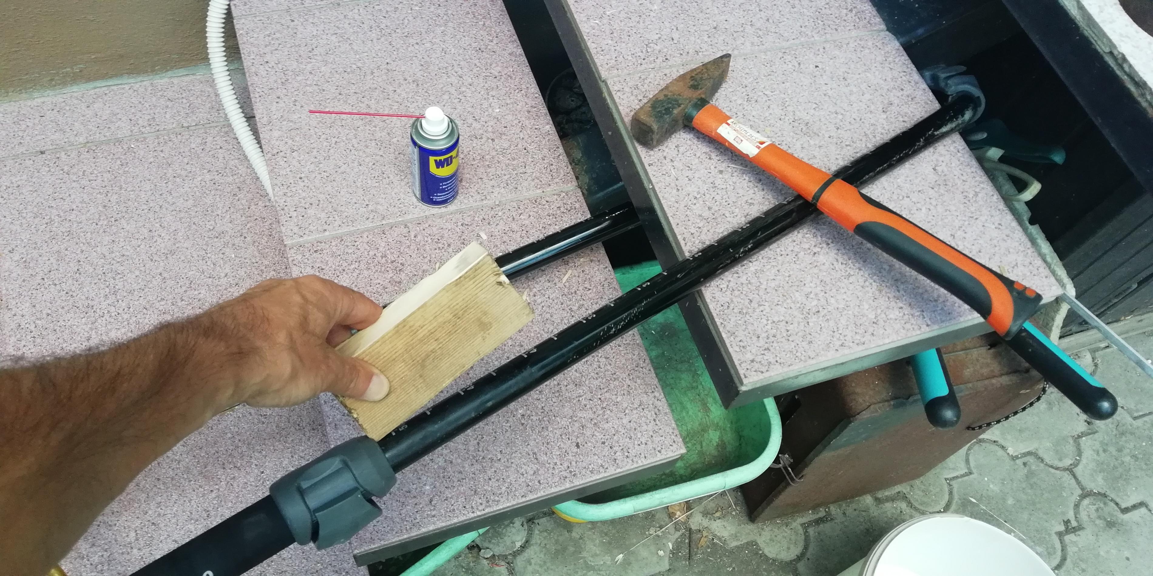

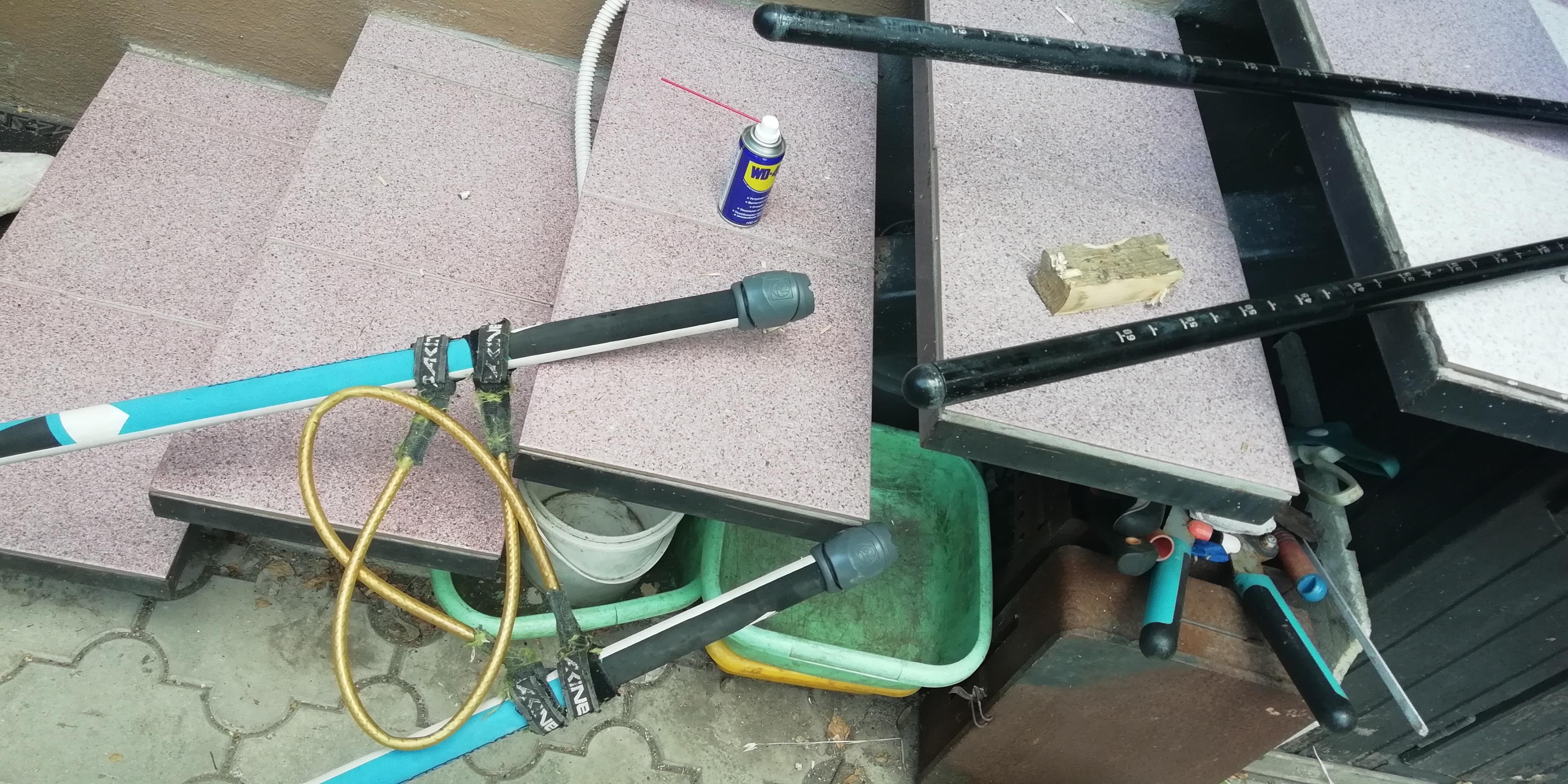

Поборол! Спасибо большое всем. Залил много WD-40 через трубочку в щель, сутки подождал, нацепил на ступеньку и через деревяшку молотком постепенно каждую ветку. Вначале по 3 мм, потом побольше, и ура.
