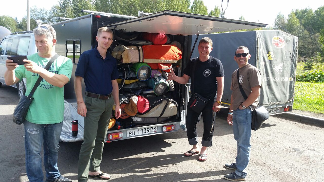

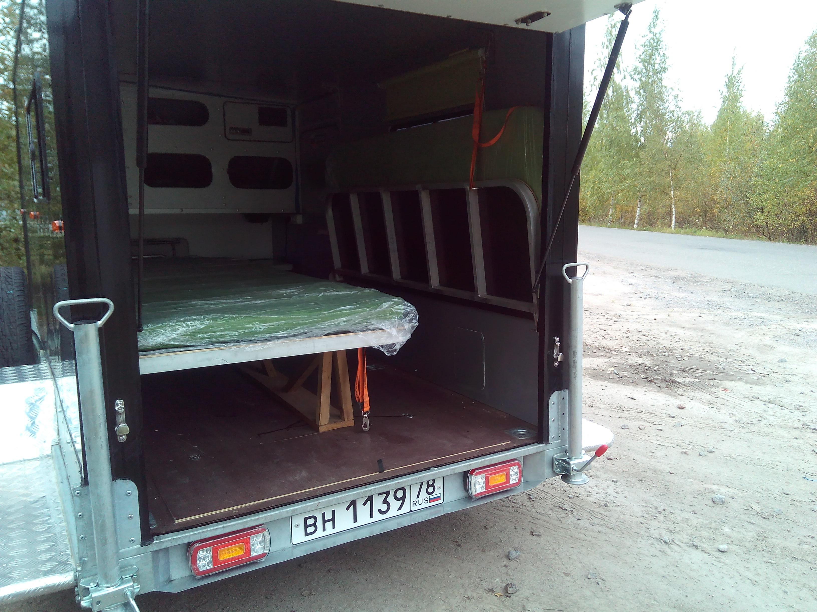

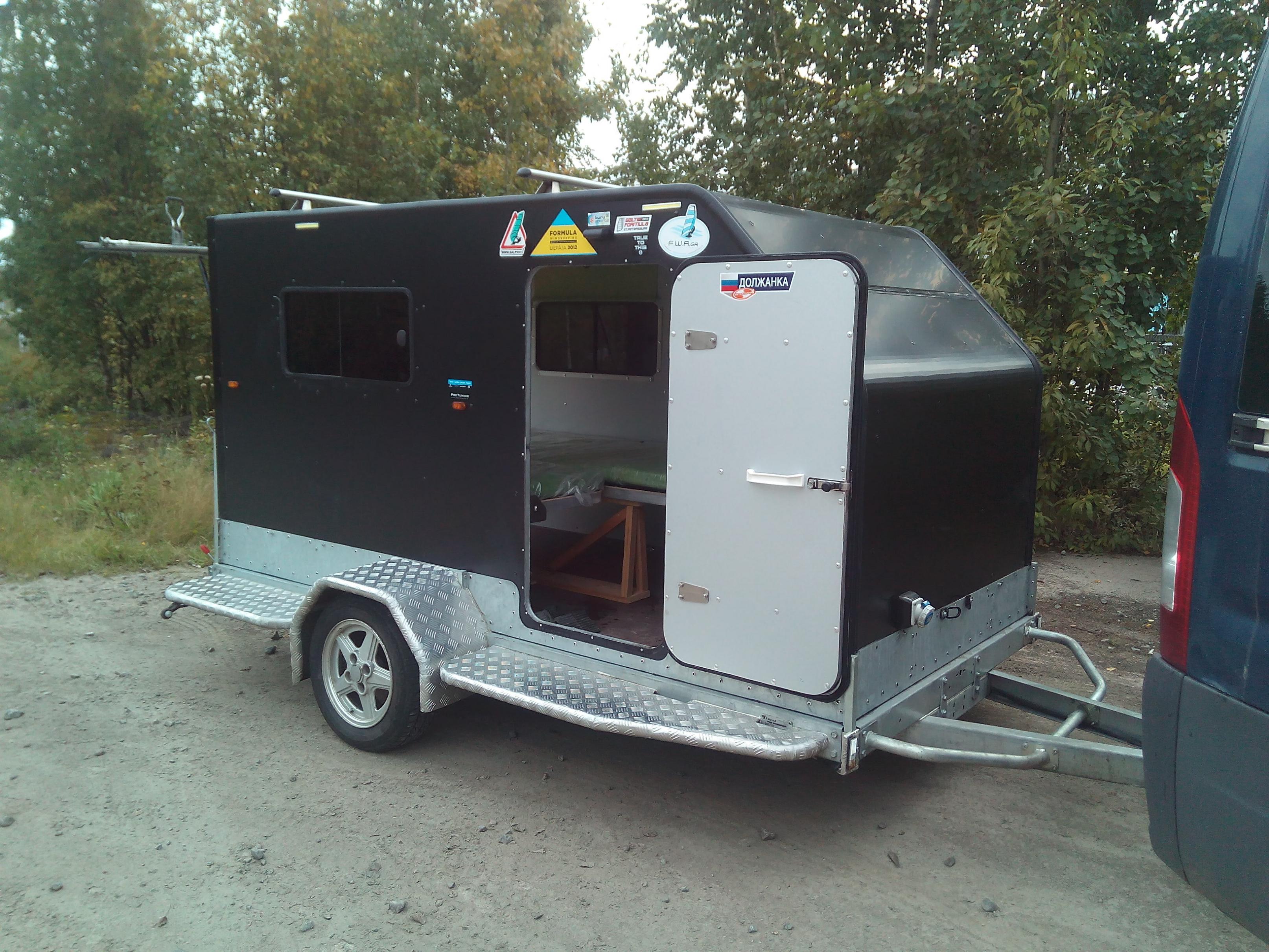

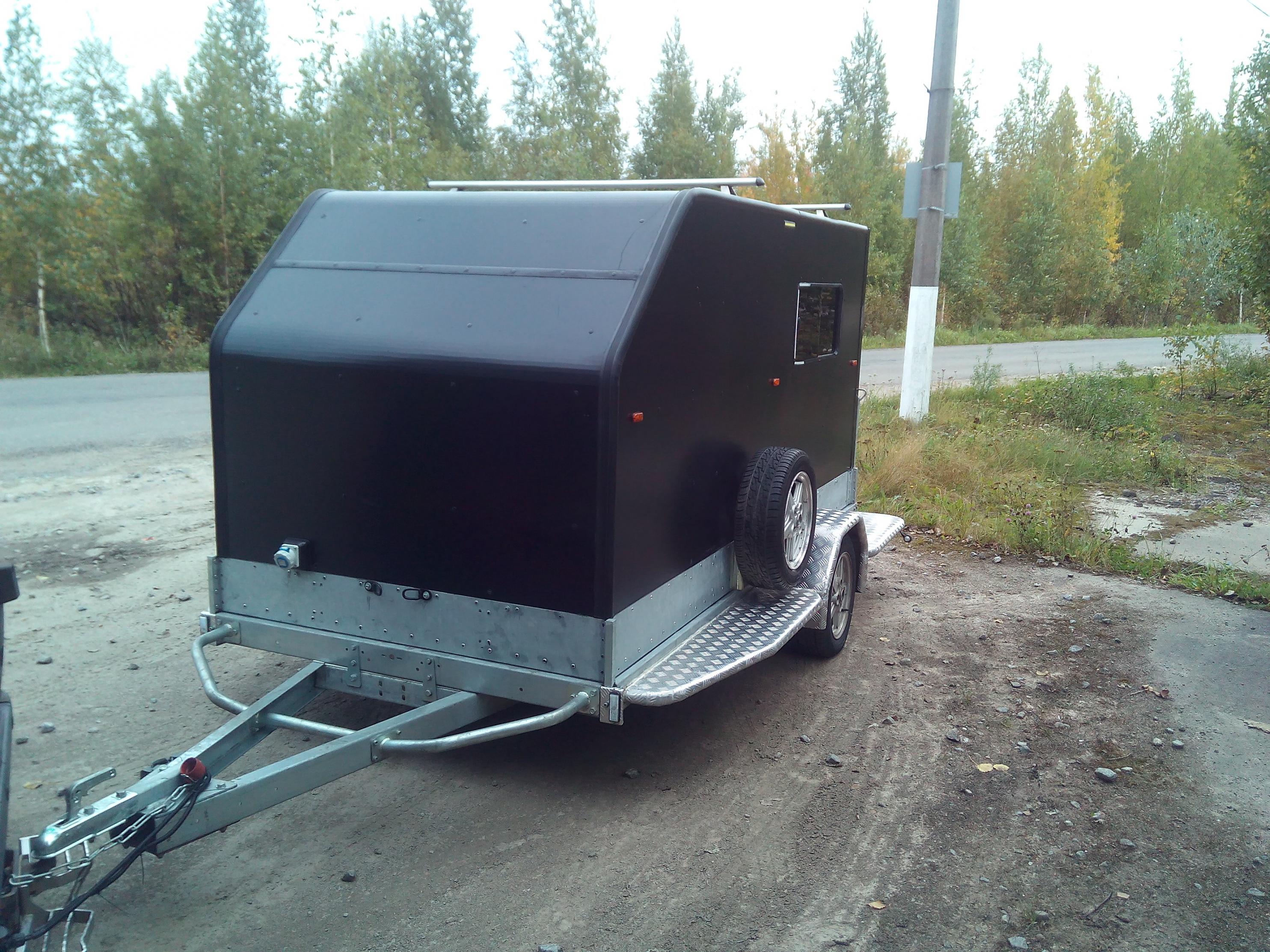

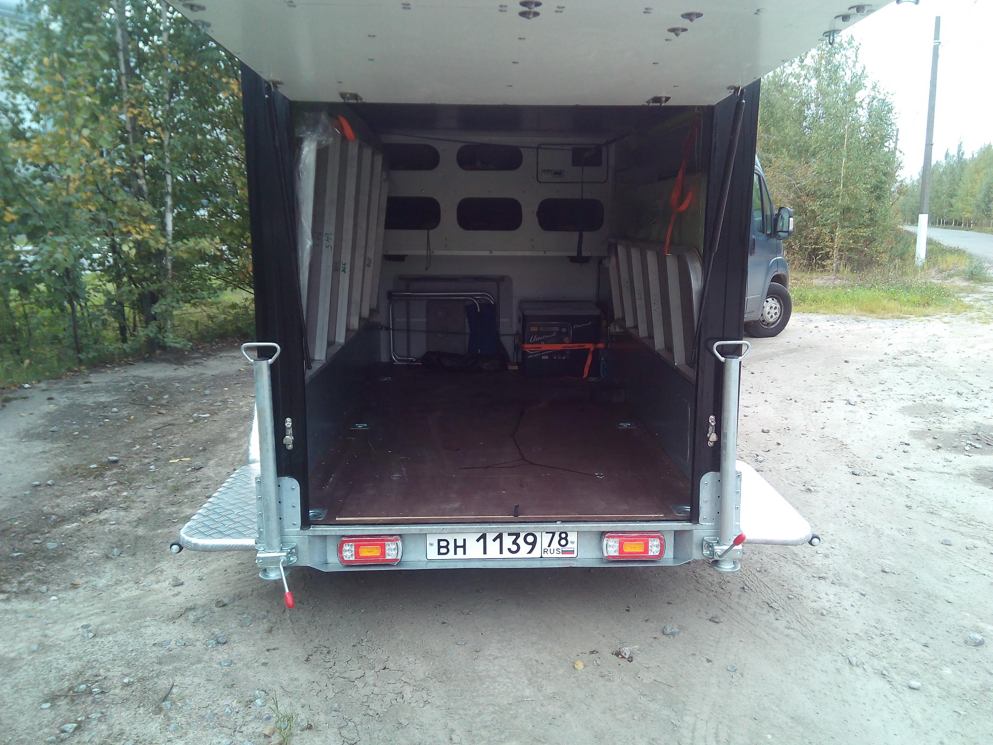

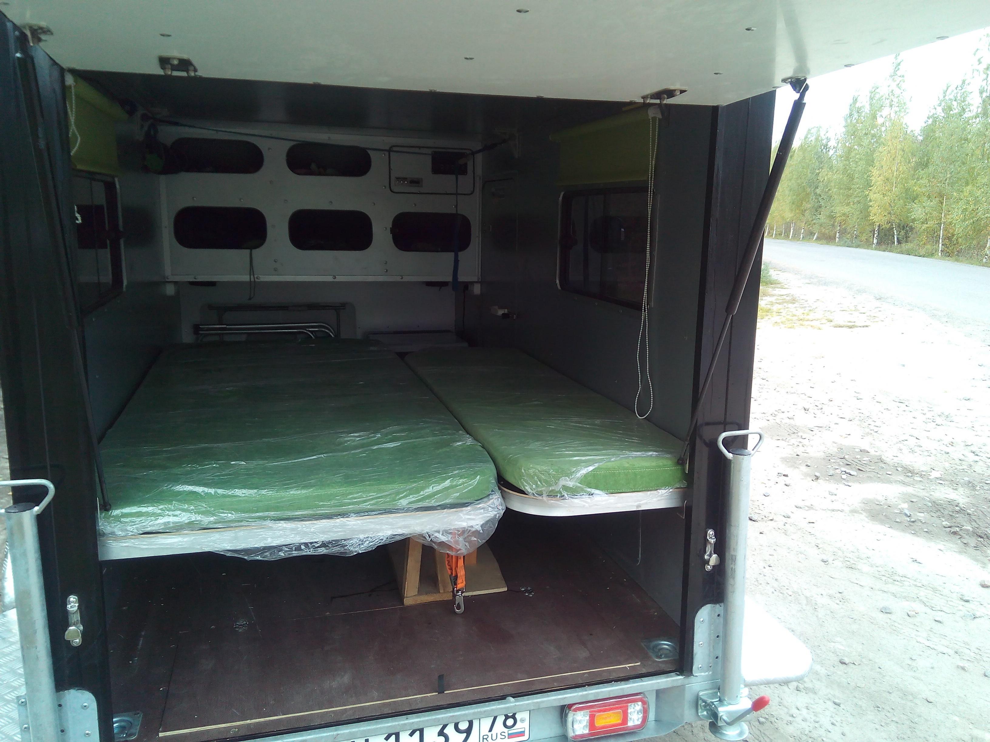

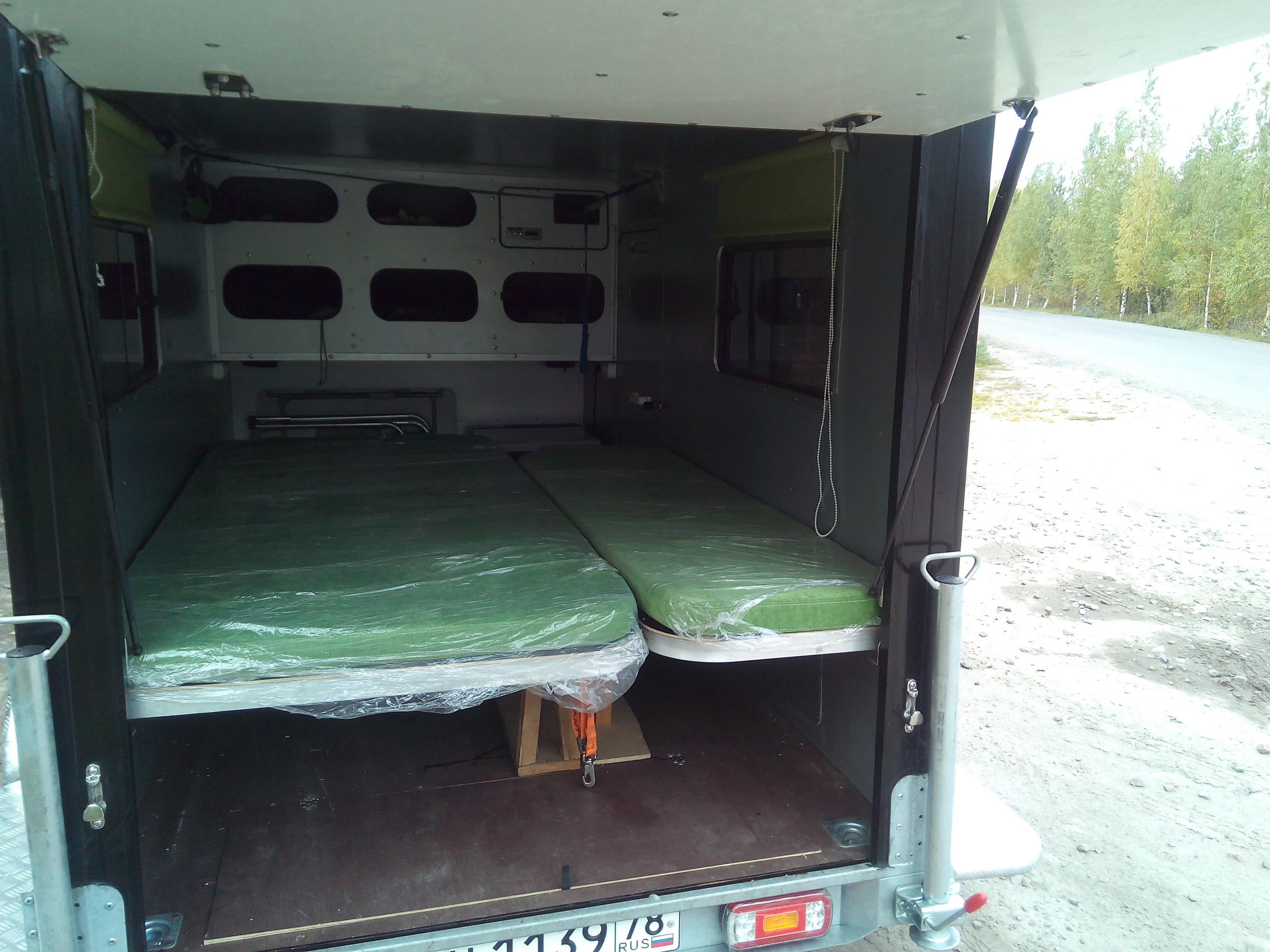

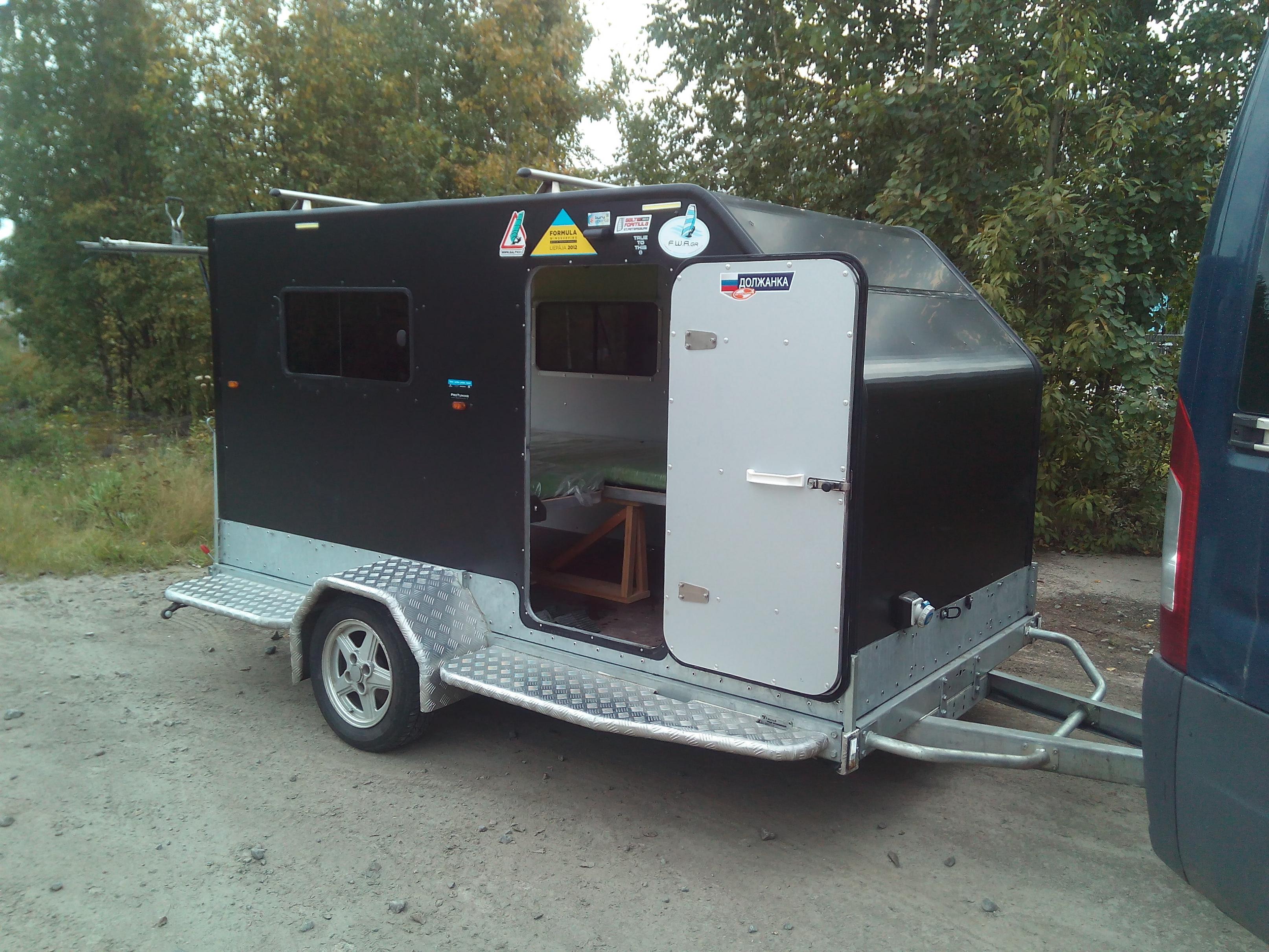

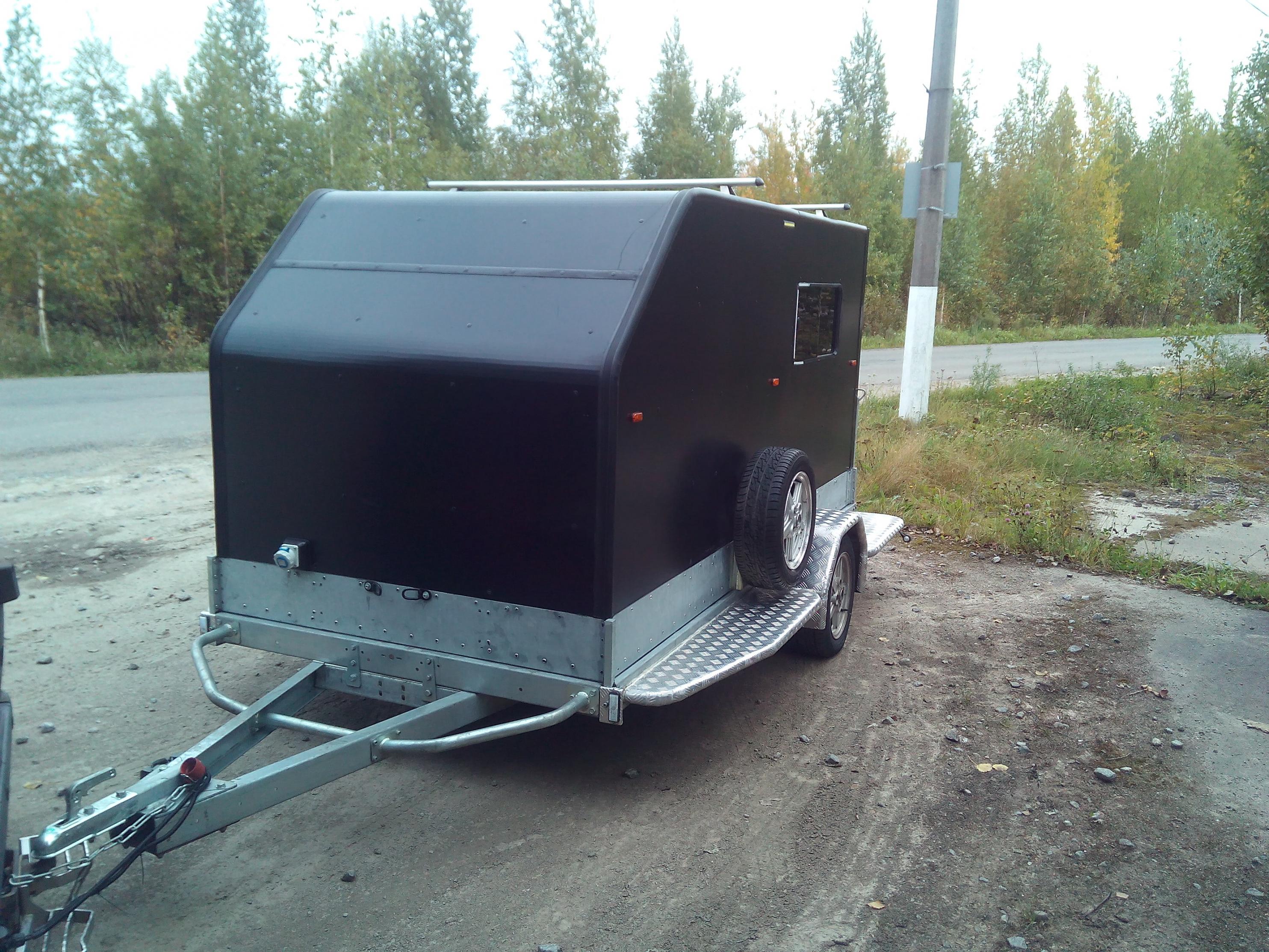

В этом году осуществил мечту сделать прицеп "Easy Camper" для перевозки матчасти с возможностью комфортного проживания на стоянках.
Полная масса 900 кг,
Полезная грузоподъёмность 250 кг, внутренние размеры 3000 х 1500 высота 1500.
Тестовые испытания прошел осенью поездка СПб - Должанка -СПб с максимальной нагрузкой.
Внутри прицепа перевозилось 9 комплектов( комплект - доска + два паруса).

чем топчан гнули?
Непрочитано 27.10.2016, 15:54

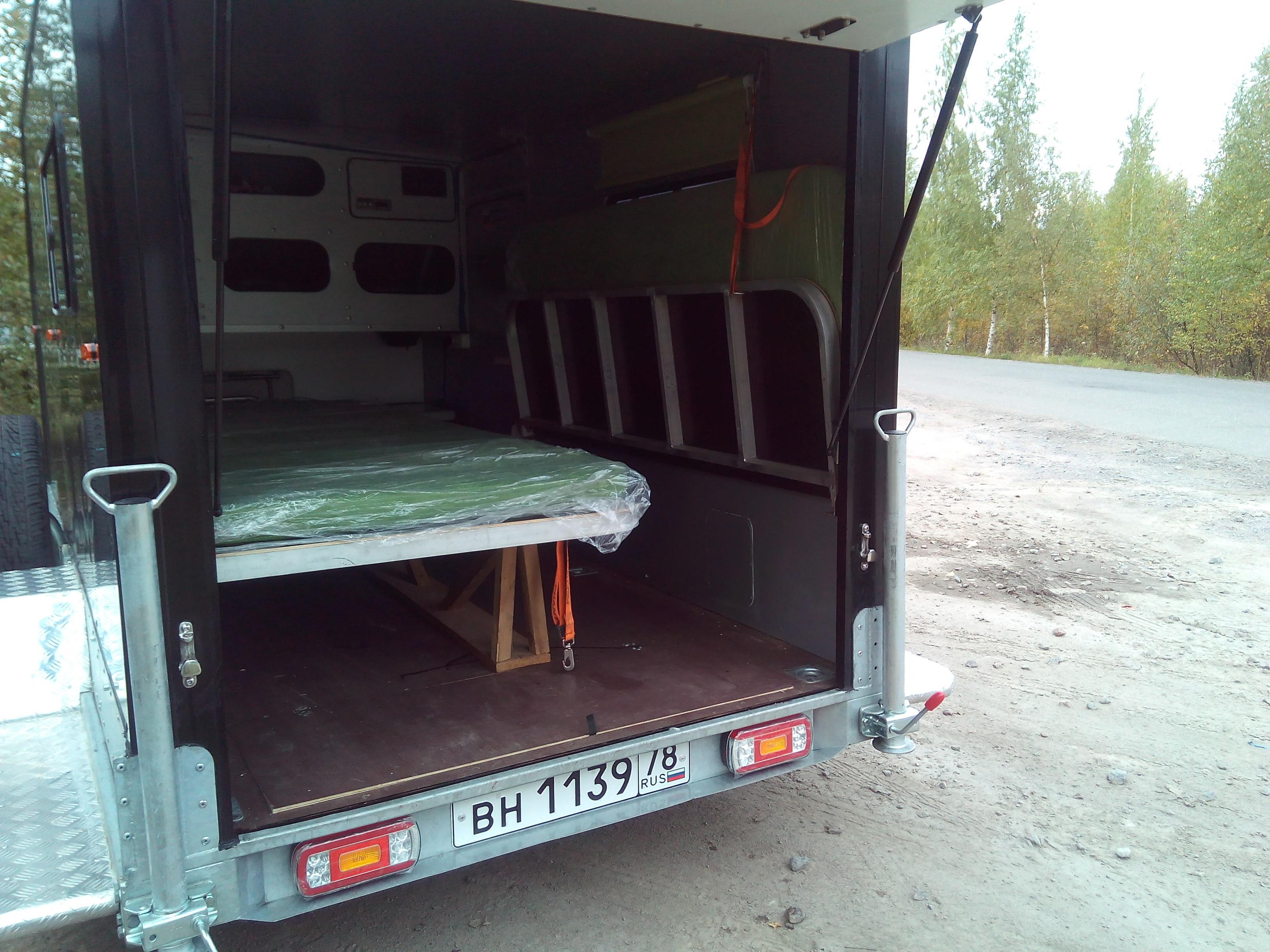

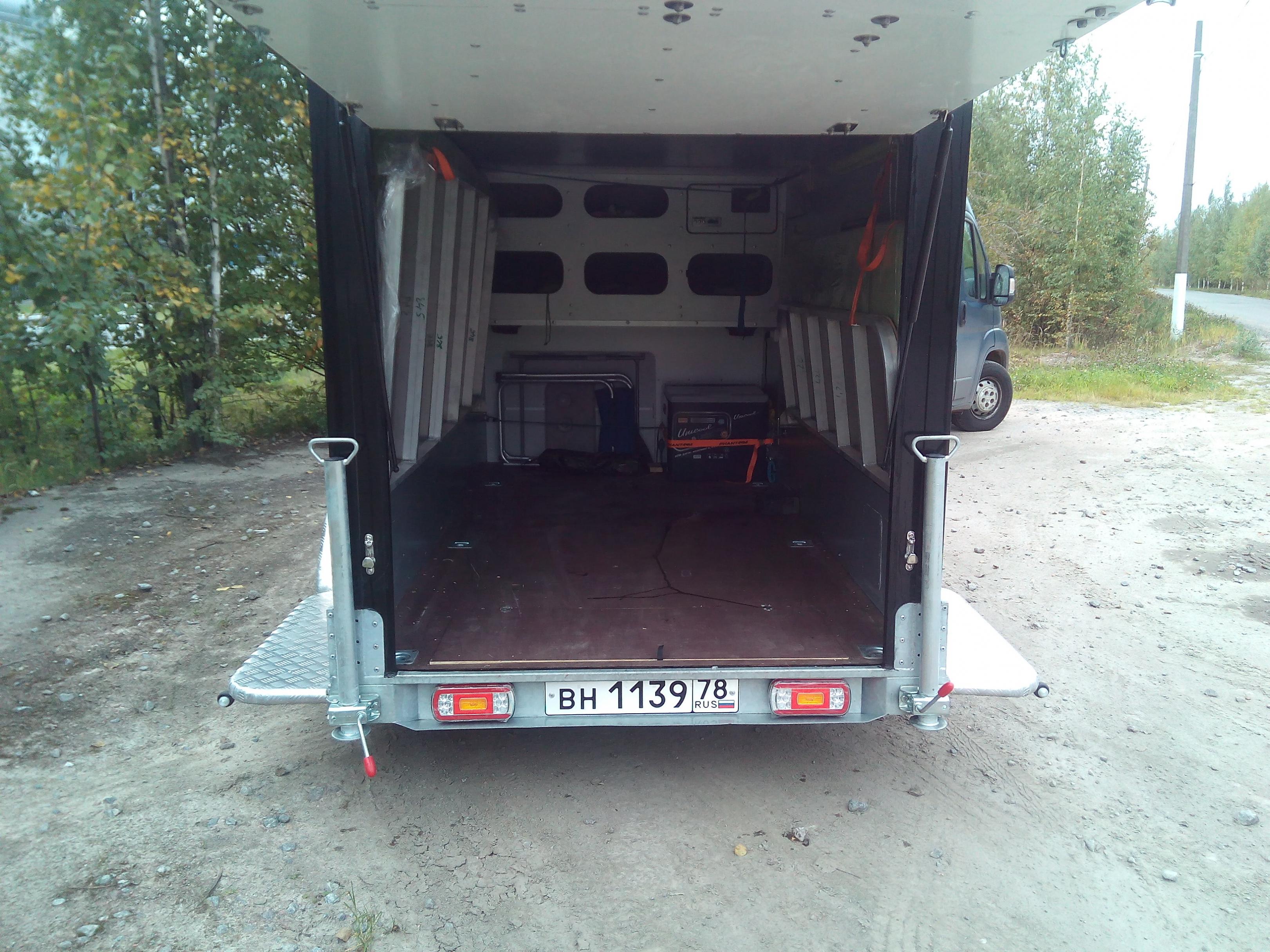

Полки под матчасть внутри есть, или все внавал лежало?

Полки кровати гнул у себя на производстве(работа основная).
Матчасть внутри лежат на простом стелажике из брусочка 25*30. Фото позже.
Что тяжеловат знаю, сейчас прорабатываю способы облегчить конструкцию не теряя жесткости каркаса.
Цена : подбиваю расходы, работы, материалы. Надеюсь в полном фарша не дороже пятисот тыр. Цена во многом будет зависит от опций. Старт ориентировочно 180 тыр.

Я работаю, в предприятии которое производит трубогибы. Так вот на таком станке и согнули. В каркасе фургона порядка восьми элементов с гибами. Вот мне на производстве и согнали трубы для прицепа. Если нужен станок для гибки, тогда давай в личку.
