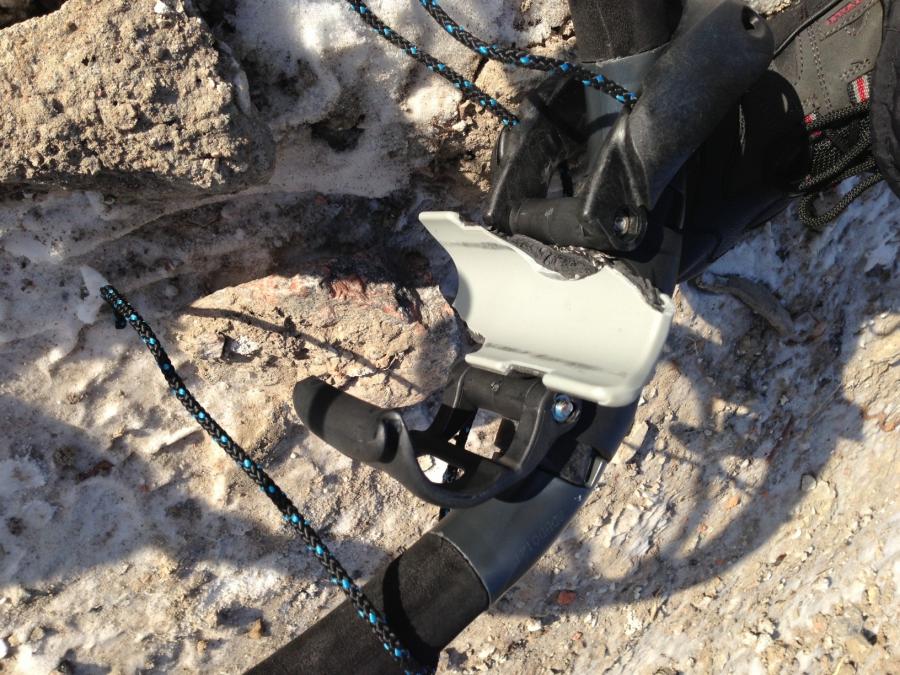

Сломалась оковка гика X6 2009г.
Помогите найти деталь оковки гика X6 180-230 не рычаг и не та на которую шкотик надевается а белая пятка, которая к мачте притягивается. При падении лопнул шкотик и ей ухи обламало. Гик предпоследний 2009 г. Если отдельно нет пятки куплю всю оковку.

Зимний ВС, упал в парус пристегнутым, лопнул шкот оковки и пятка вот таким образом сломалась, хотя сама оковка целая.

Есть немного (
Эта пятка на x3 x6 x9 на всех размерах одинаковая вроде смотрю, соответственно вдруг завалялась у кого выкуплю срочно, поможите.

Если треснул пластик,значит треснул алюминий под пластиком,жить ему осталось не долго.Там две трубы,одной из них пришел писец,Пластик просто так бы не треснул,так как нагрузку несёт алюминий под пластиком.

Да впорядке люминий, у пятки края отлители т.к.лопнул шкотик и она под давлением трапы пошла выварачиваться.
Непрочитано 04.03.2013, 19:42
Термопласт на морозе становится жёстким и трескается при небольших деформациях, которых летом он бы и не заметил. Зимой это довольно распространённая беда, с оковками гиков. Причём первой, скорей всего, сломалась именно оковка, а уж потом кончик лопнул. Можно, пока сезон не кончился просто приматывать переднюю часть оковки к мачте каким-нибудь нетолстым тянущимся капроновым шнурком, типа бельевой верёвки: она под нагрузкой при падениях будет тянуться и уменьшит нагрузку как на оковку, так и на мачту. Привязывать гик такой верёвкой конечно гиморно, но работает хорошо.

Мачту посмотри повнимательнее, в месте крепления гика- могло помять.
