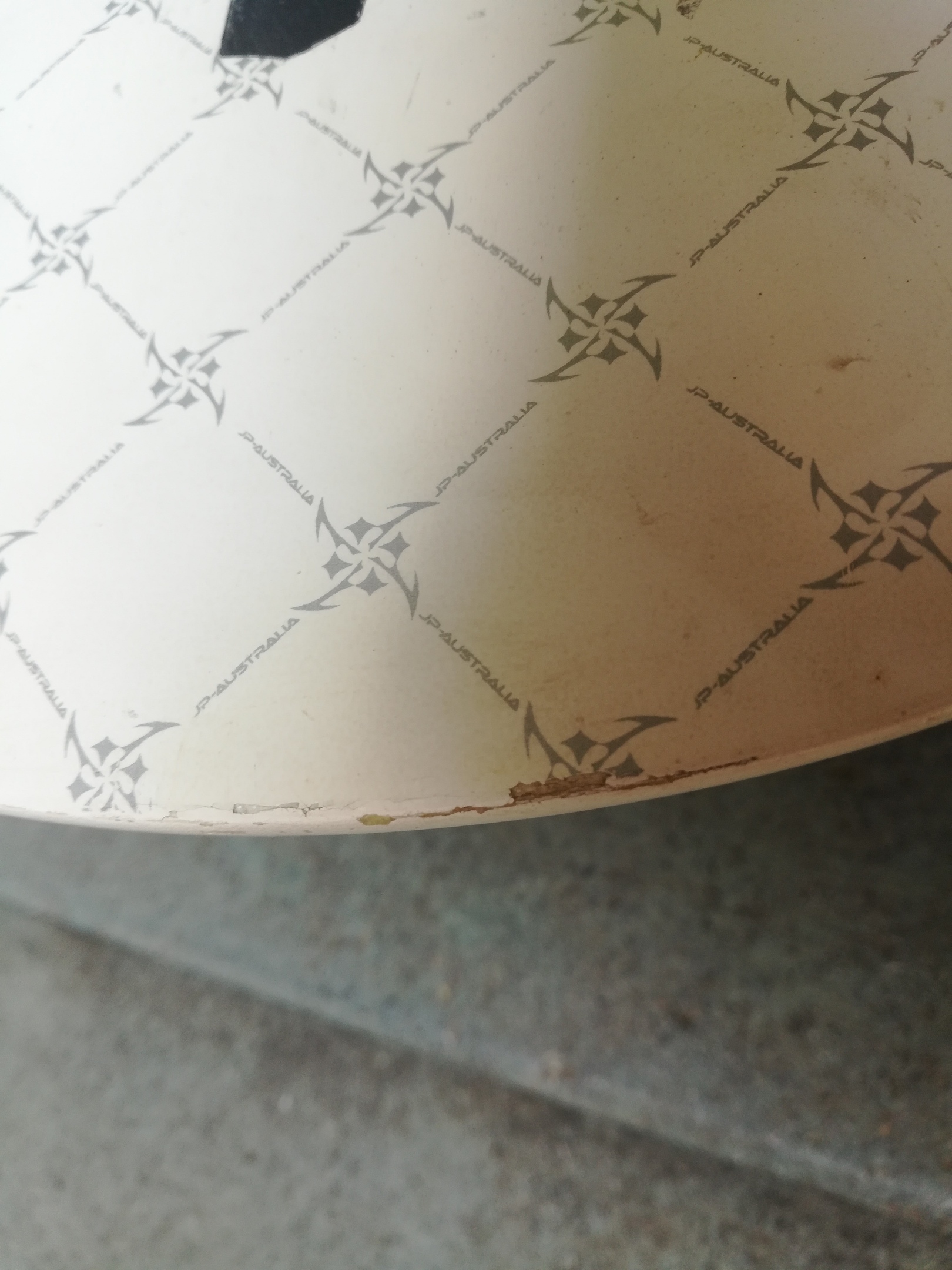

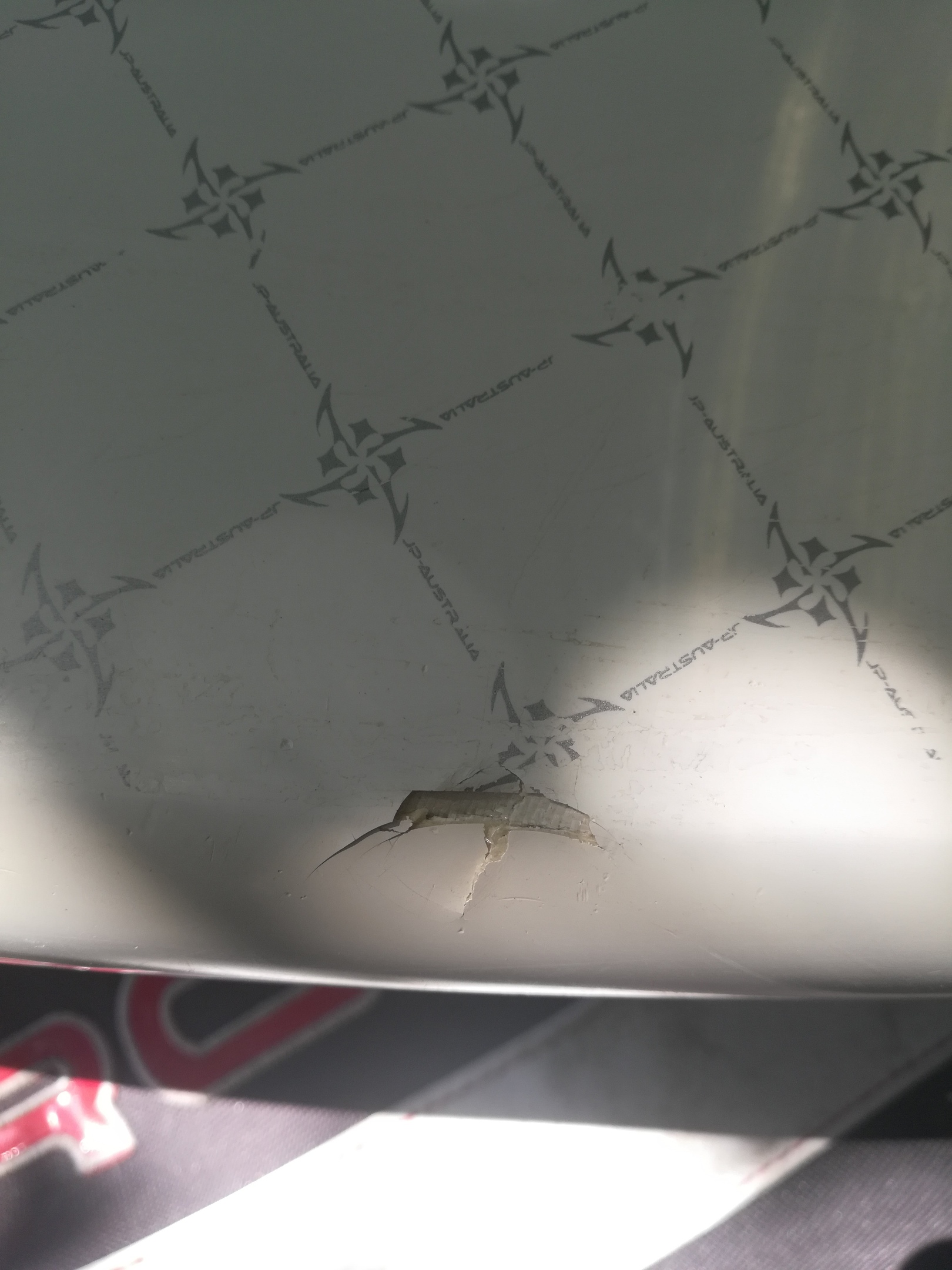

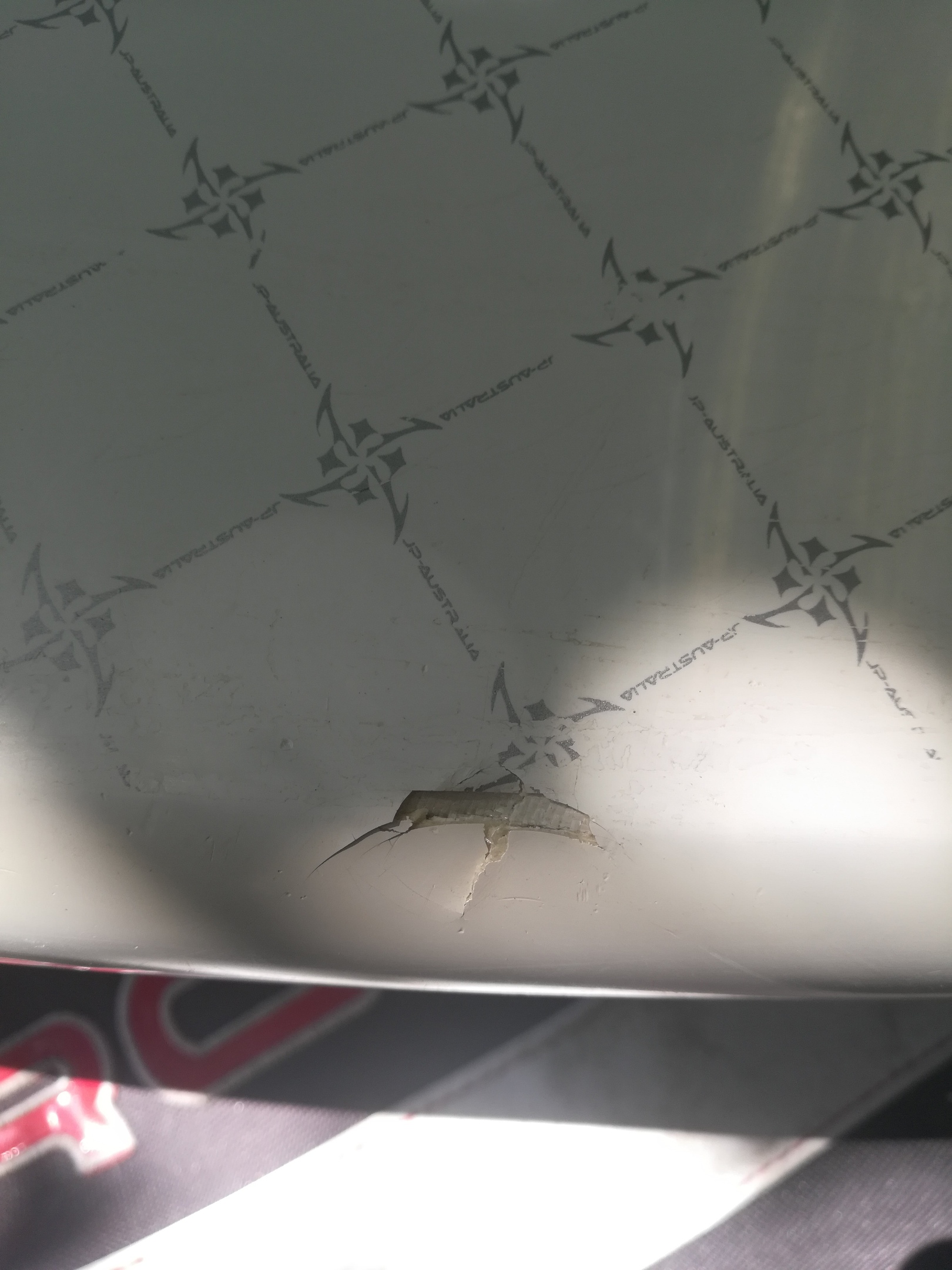

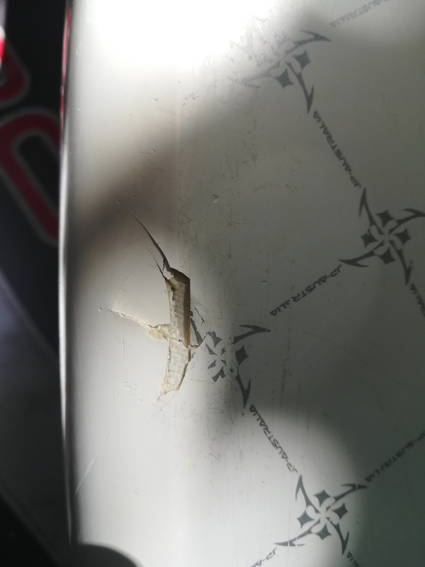

Подскажите пожалуйста, доска 3 года стояла без дела, не давно стал снова кататься, обнаружил пробой, не знаю как получилось.
Что посоветуете ? как отремонтировать ? впервые сталкиваюсь с этим. Легче может в ремонт отправить ?

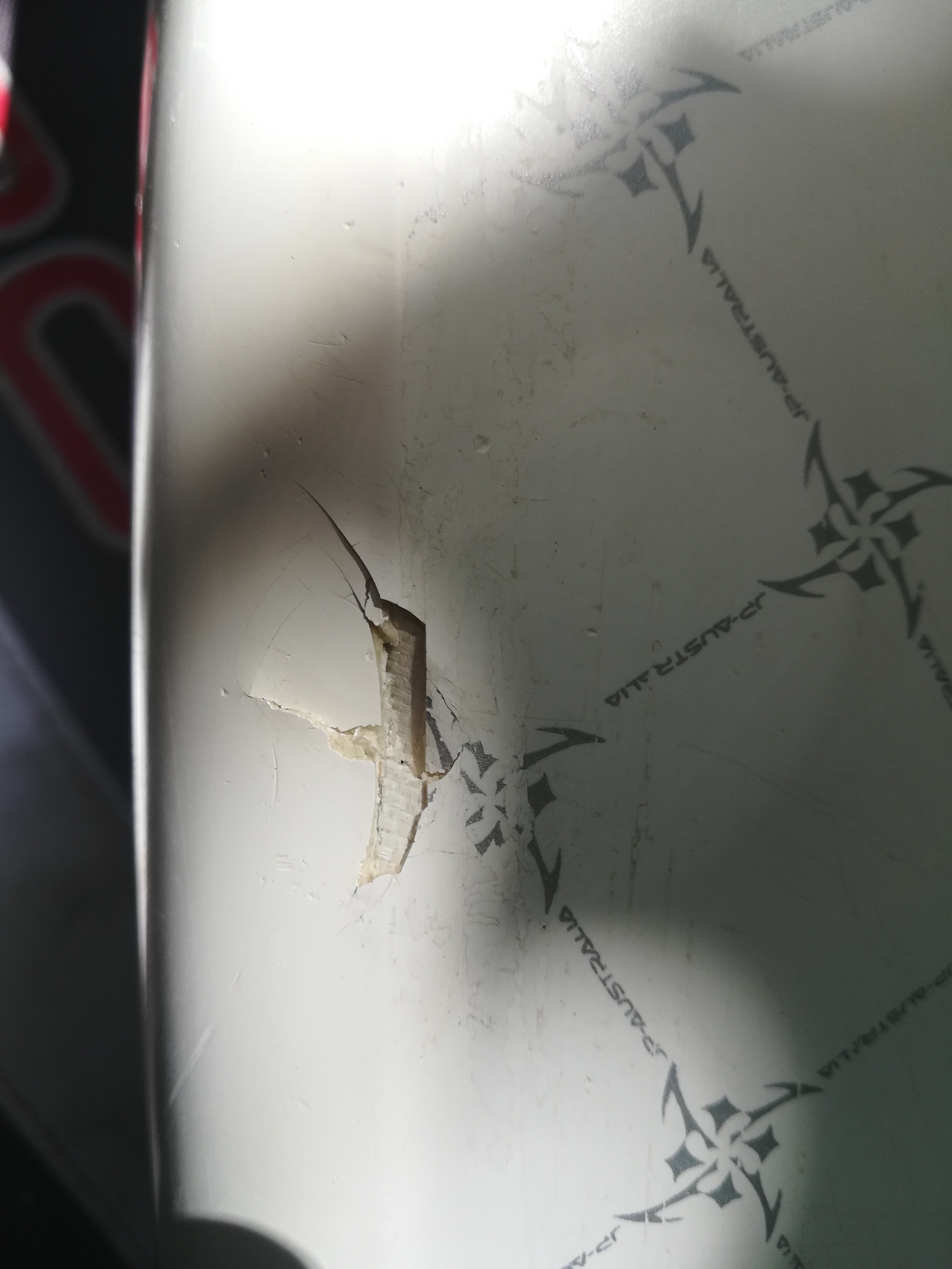

дополнительно есть проблема в другом месте

Да как обычно: можно по-простому, можно по-сложному. Обе трещины зашкурить, наложить стеклоткани, залить эпоксидкой и кататься. Либо первую вскрывать, заменять-подкладывать пенопласт, после восстанавливать корку. В разделе есть описания. Самое сложное будет скорлупу аккуратно вырезать, чтоб не растерять, лучше косым разрезом.
Заменять и подкладывать пенопласт не нашел информации. Сложно как понимаю ?
Смотрю многие используют стеклоткань и тд, почитал информацию от windmax ремонт досок

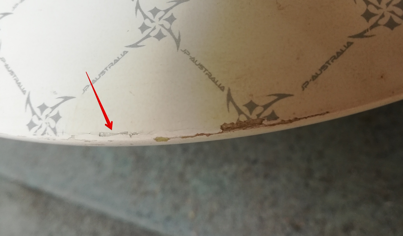

Что делать с задней части доски? выделил стрелочкой на фото.

Залепить обе дырки холодной сваркой. Кататься до холодов, после отдать в ремонт.
были мысли залепить холодной сваркой, не отвалиться быстро за пару каталок макс?

Если «холодной сваркой» будешь лепить, то сначала рИску наждачкой нанеси.
Если сам будешь заморачиваться со стеклотканью и эпоксидкой, то сначала тоже зачисти крупной наждачкой эти дыры, но уже до стеклоткани и диаметром чуть больше, чем повреждение (где то на пару см.). Потом разведи смолу (лучше с наполнителем, типа микросфера или ту же присыпку детскую), залей ямы. Сверху слой стекла (размером с зачищенную поверхность). Потом шпатлёвка, грунт, краска.
Совет дельный. Я бы посоветовал Поксипол. И предварительно зачистить-расковырять места. Там много подозрительных мест - всё, где крошится и в трещинах.

Про то, как заменять пенопласт, есть почти в каждой боле-мене развитой теме. Сложного в этом ничего нет. Режется он легко, легко вынимается, легко вставляется. Несложно также лепить стеклоткань с эпоксидкой. Сложно резать-удалять корку, я уже говорил. Сложно потому, что ее хочется сберечь и наложить после, как крышечку.
Вторая трещинка по ребру доски вскрытия не просит. Слегка зашкурить, залить эпоксидкой. По мне это легче, чем поксипол мять.
