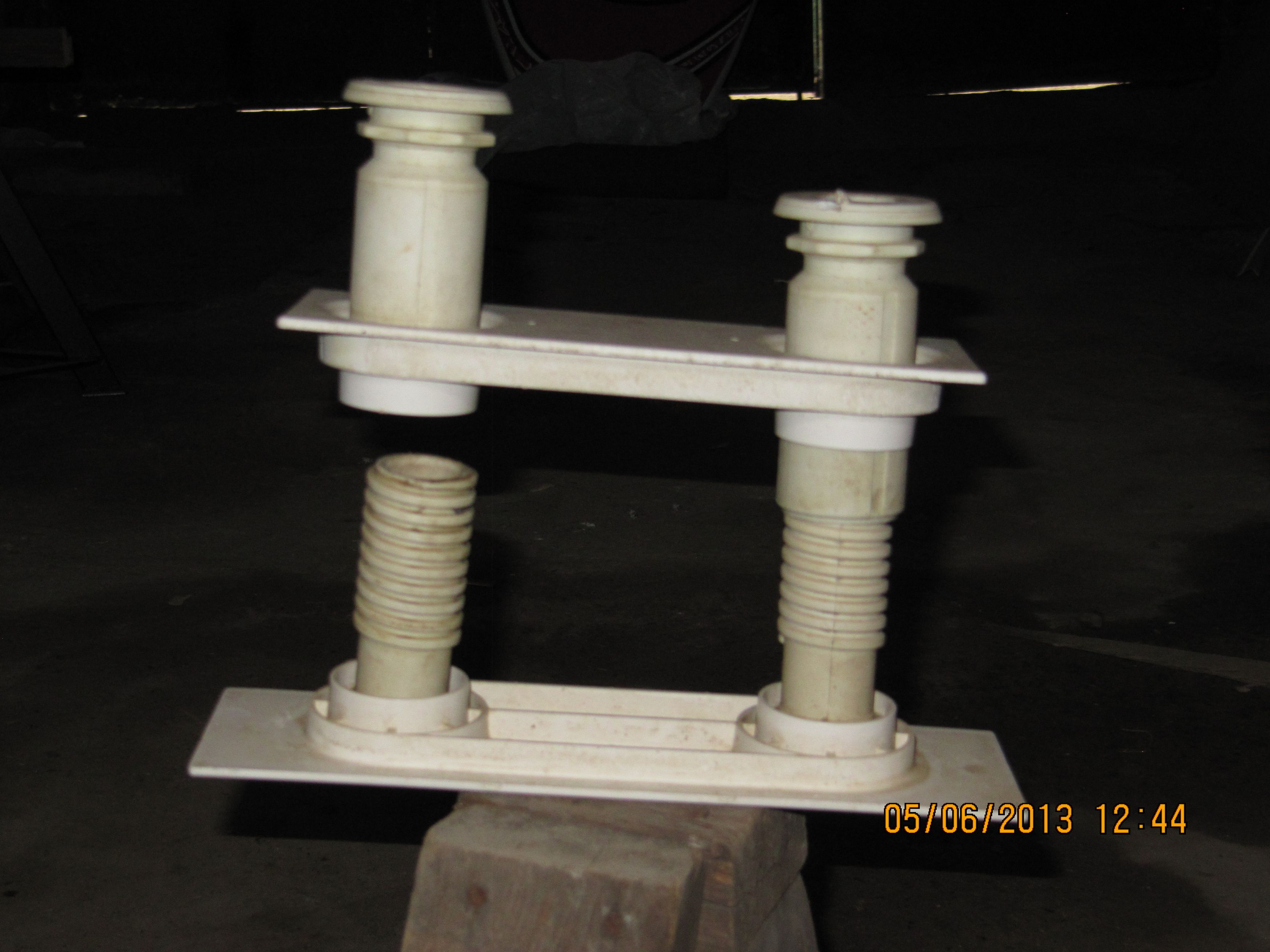

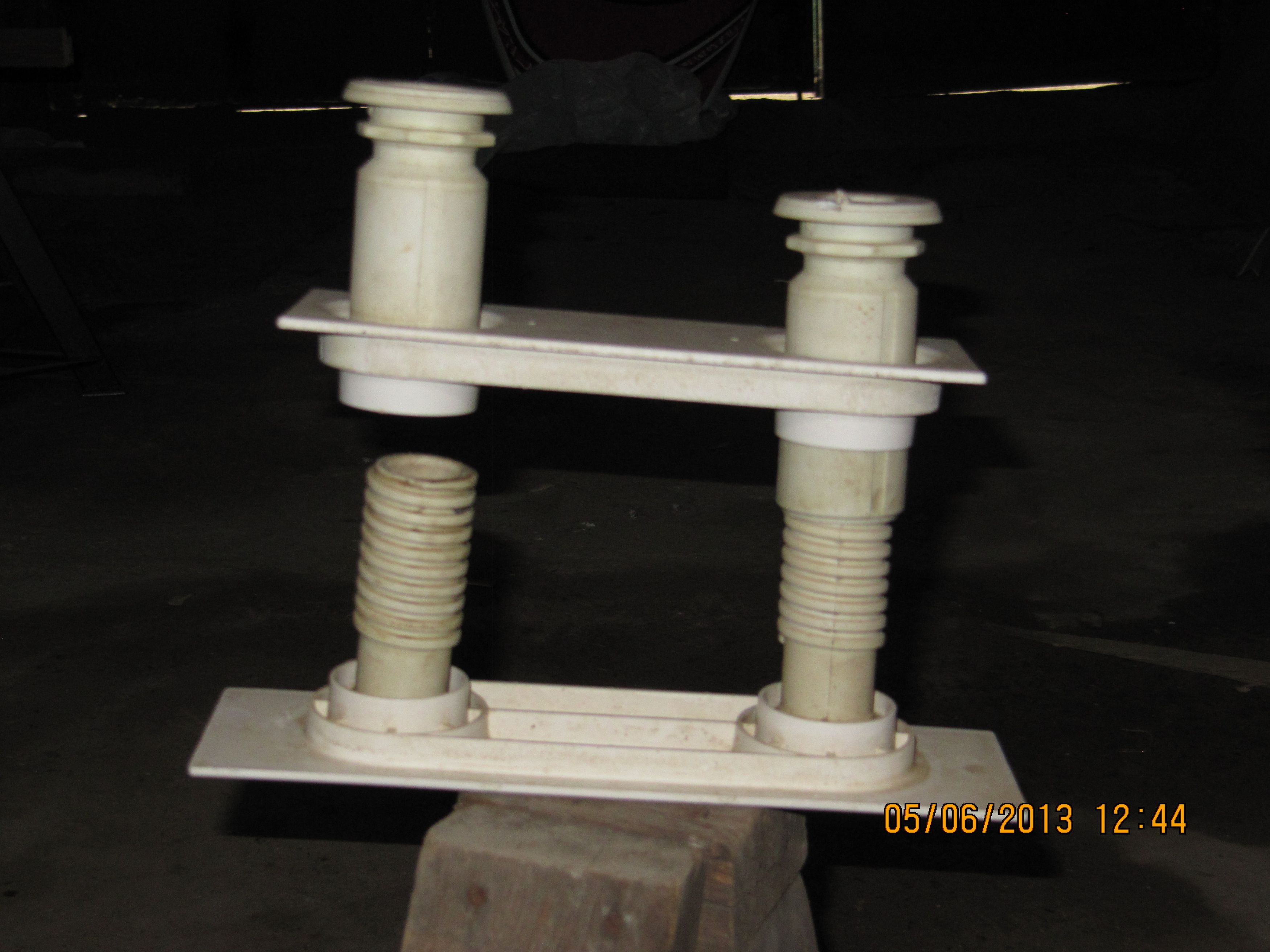

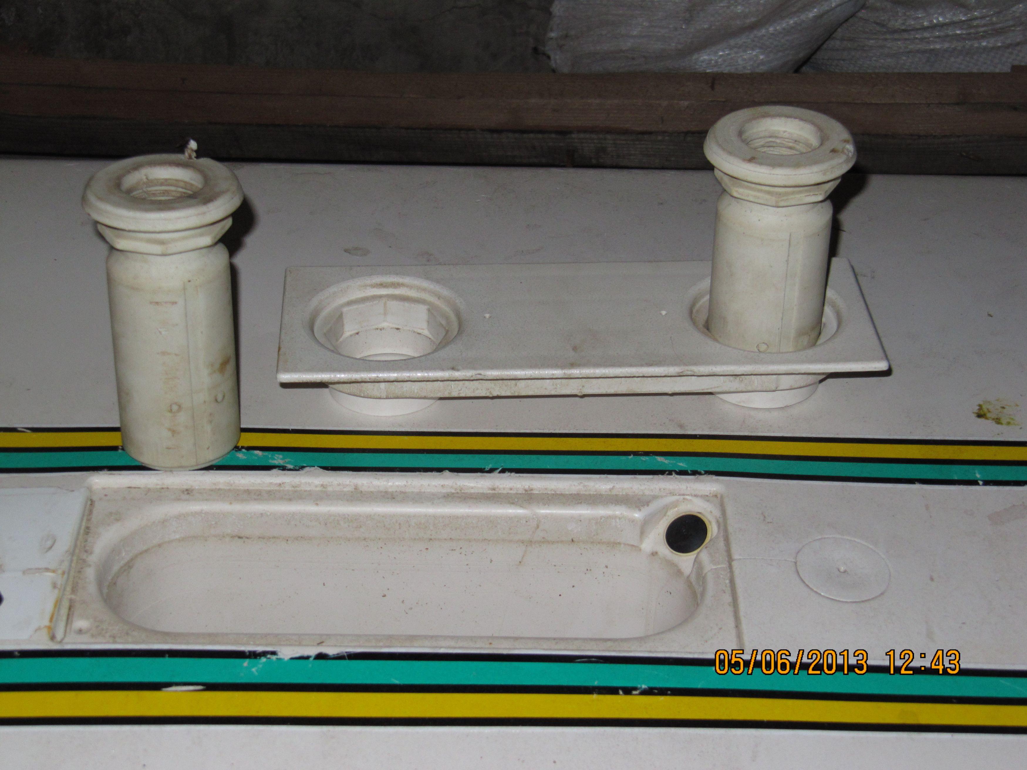

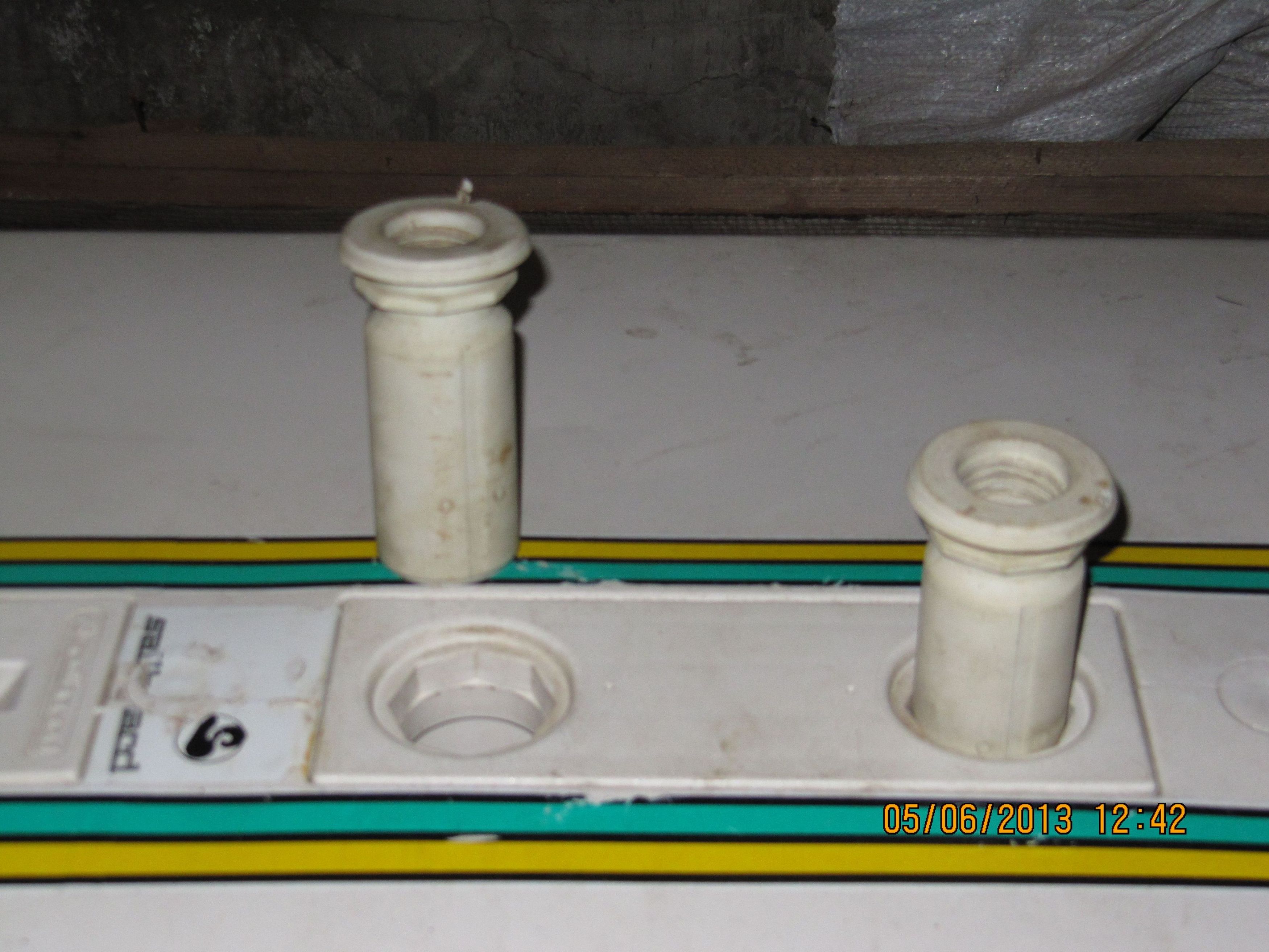

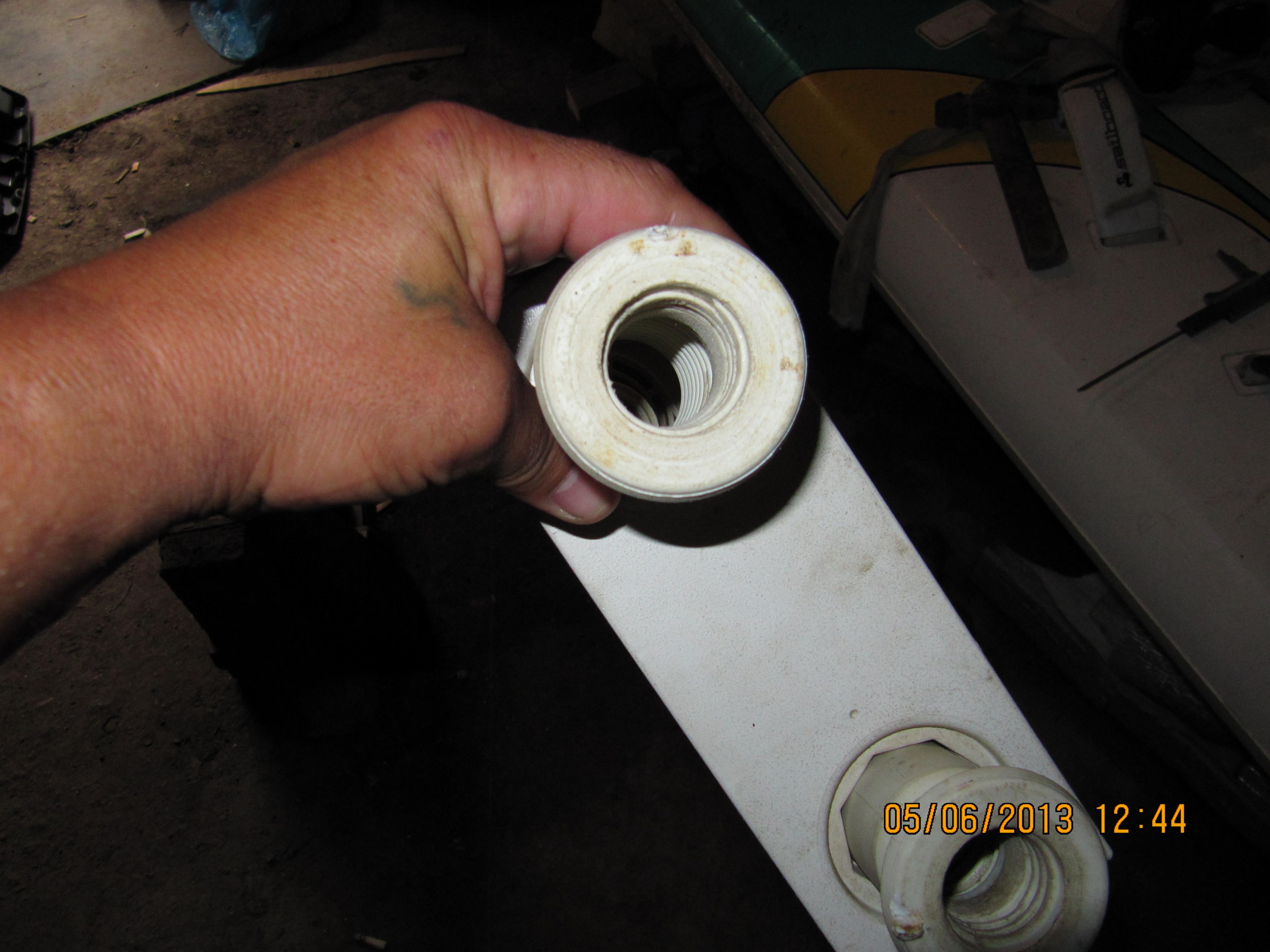

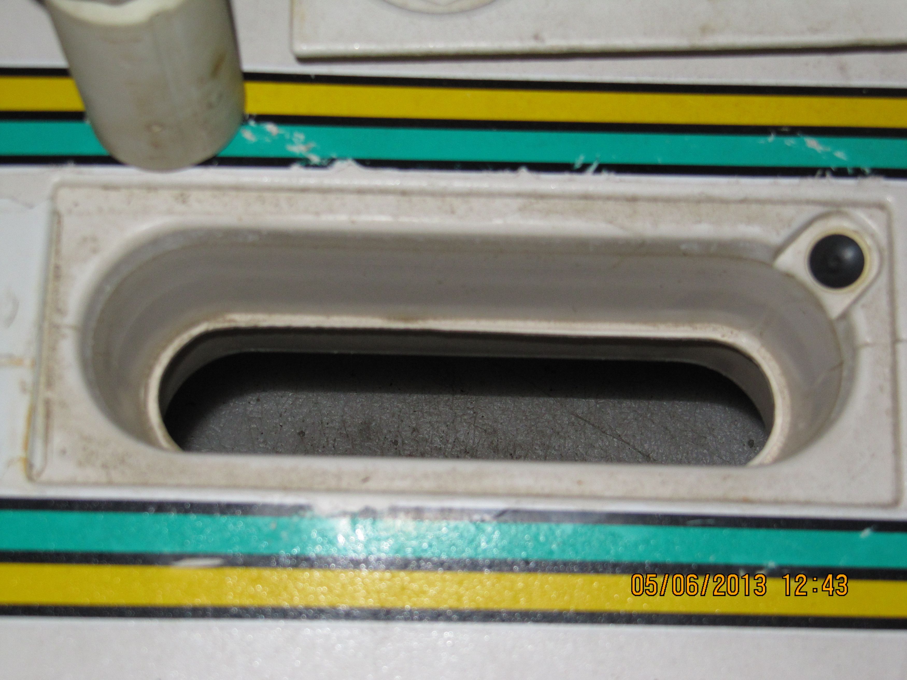

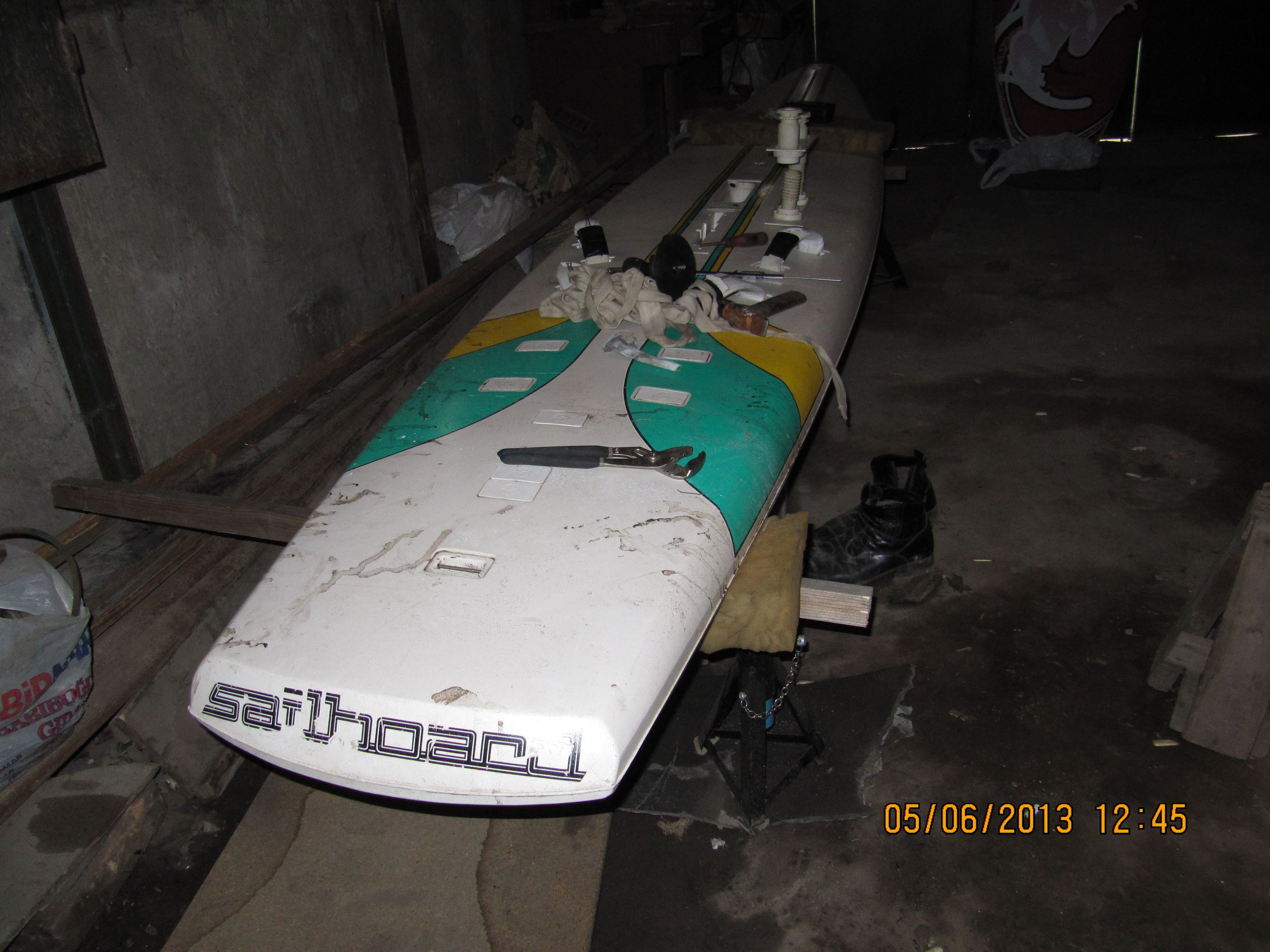

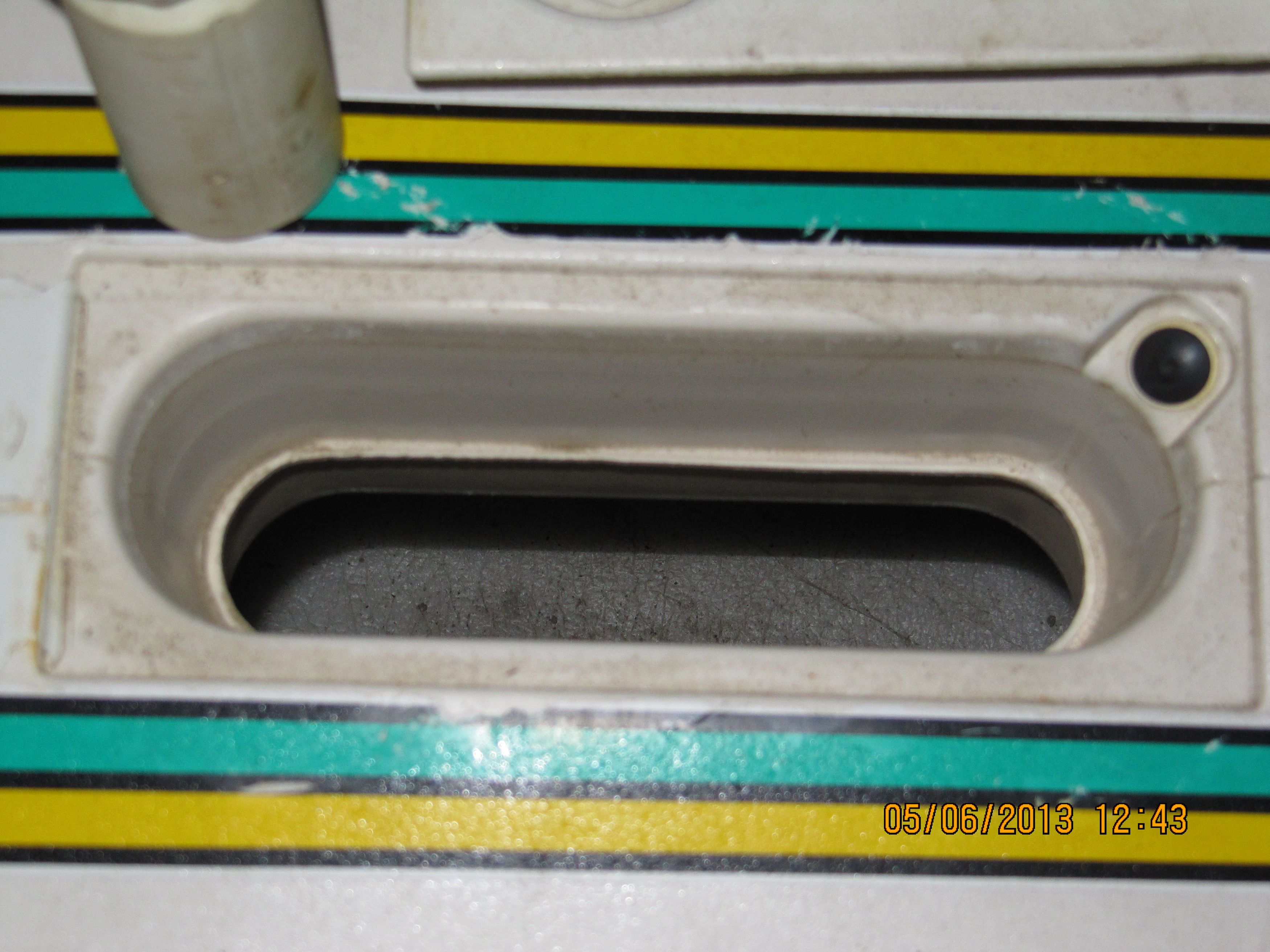

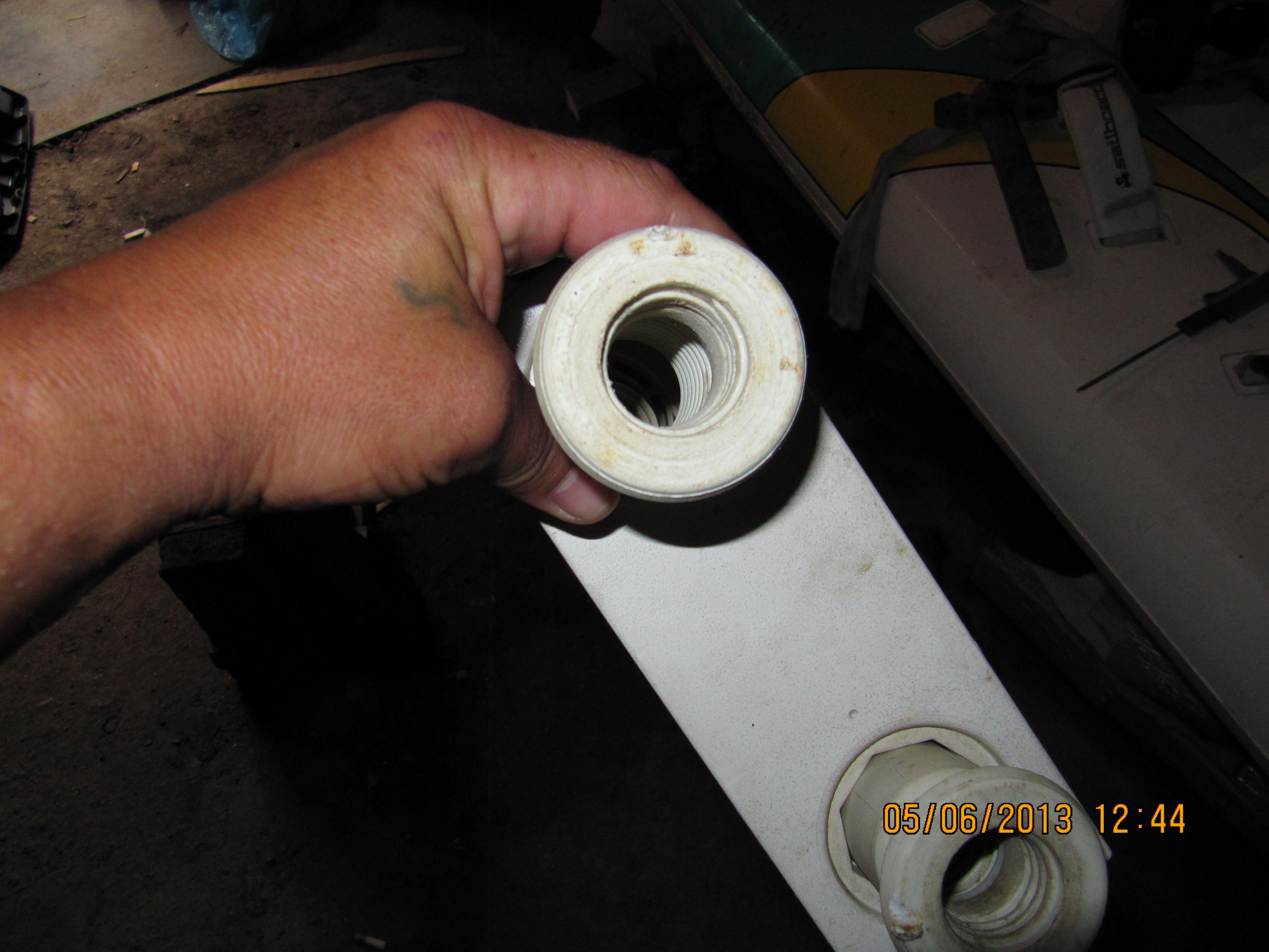

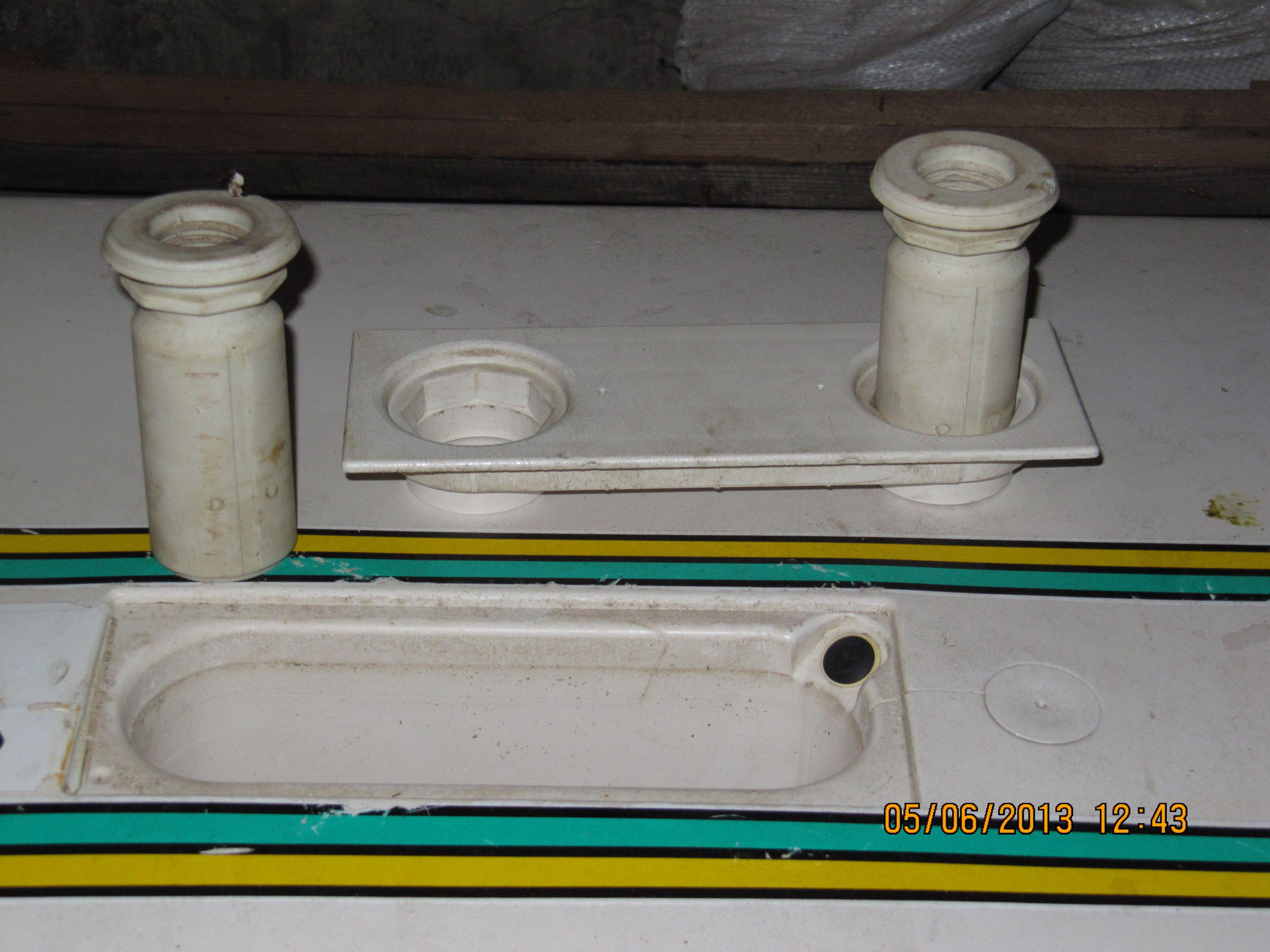

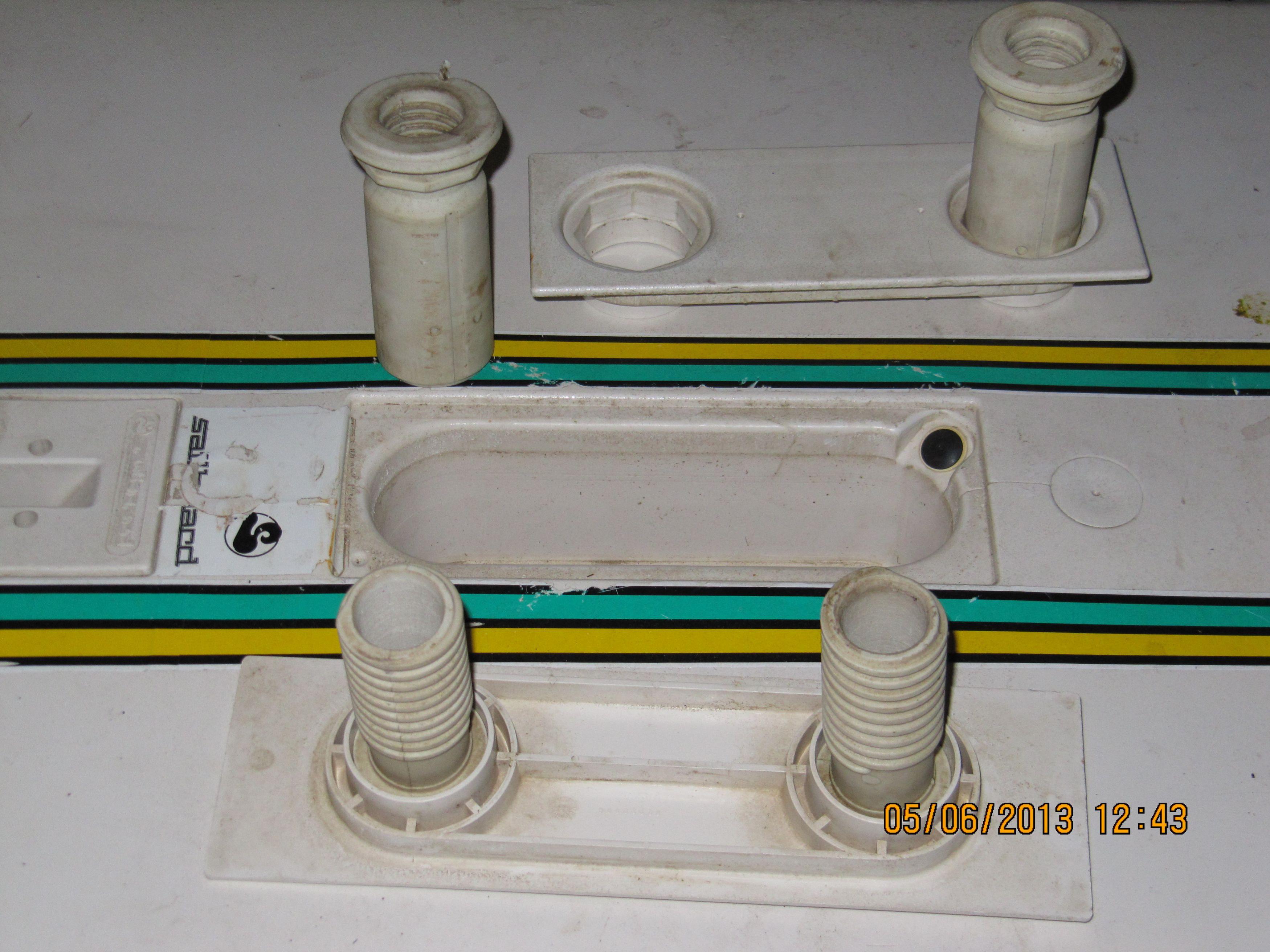

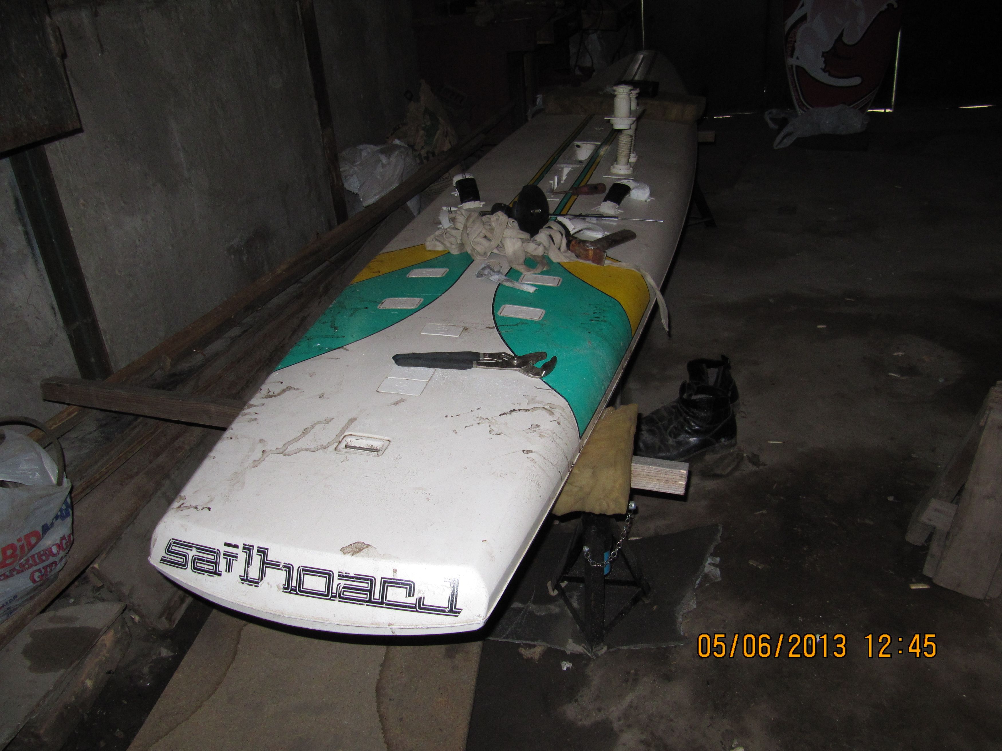

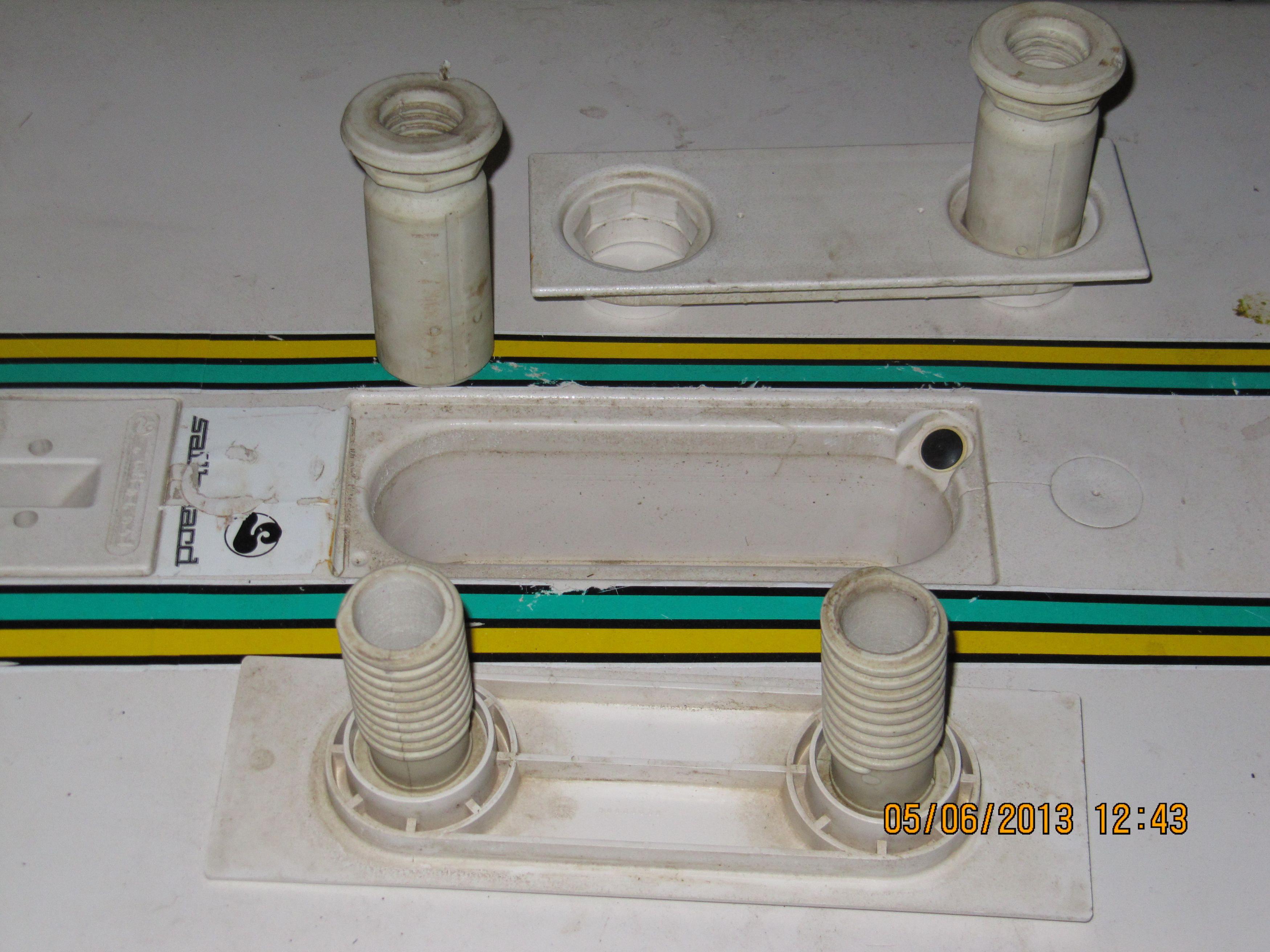

Вот сфоткал. Две крышки стягиваются винтом через крышку снизу во втулку с внутренней резьбой сверху. Решил не делать мачт погон. Заказал сегодня у токаря две детали которые буду вкручивать в втулку изнутри и имеющие резьбовое отверстие для подсоединения шарнира. Регулировка хода мачты - два положения. Но зато при желании все разбирается и можно ставить старую верхушку (не знаю для чего - ну так для истории)

Радикальная конструкция - мне такое не попадалось ...
Непрочитано 05.06.2013, 15:05
1983 год - производство несуществующей ныне страны ГДР. В те годы вероятно была "бомба" как мерседес.
Сорри не ГДР - ФРГ
Непрочитано 05.06.2013, 15:06
Фонтан на глиссировании не бьёт из свободной дырки ???

Ага, редкая штука, зато простора для идей по привинчиванию современного шарнира - навалом )
Хочешь - в колодцы крепись, хочешь - колодцы откладываешь для истории и собираешь свои две крышечки на стяжках, в верхней обычный погон вырезаешь.
Непрочитано 05.06.2013, 15:25
Все сделано очень качественно. Внутрь - под крышки даже вода не попадает почти. Швертовый колодец в идеальном состоянии, резинки закрывающие его снизу эластичные до сих пор. Вот только петли поистрепались.
Поддерживаю. Наименее геморное и совершенно достаточное по регулировкам решение. Я бы тока ещё вставку из плотного пенопласта внутрь этого блока сваял.
