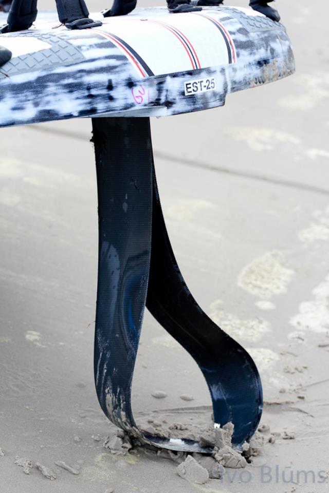

Какие соображения?
Неужели так разошелся плавник?
Или же тайное оружие эстонцев?!)))

На оружие не похоже. На велосипед разве...

на фото - плавник софт минус минус. очень качественный плавник для очень слабого ветра.
к сожалению имеет крайне ограниченный ресурс в использовании. иногда плачевный итог - такой как на фото.

мне в таком случае не очень понятно - как жесткость плавника влияет на качество соединения двух половинок?
Непрочитано 27.08.2012, 09:57
похож на экспирементальный плавник....уж больно изгибы правильные....и без шелупони.....
мне и раньше попадались всяческие плавники-трубы.....никаких особых приимуществ это пока не даст....сыровато....

приминительно к виндсерфингу были плавники с трубой ....
по поводу фотки.... всетаки шулупонь разглядеть можно... на передней кромке сверху и на задней кромке в середине изнутри клей...
по ходу действительно плавник просто кончился.....

Может самопал? Отформован в двух матрицах, потом склееных между собой, тогда итог логичен. Слабо верится, что фирменный так разойдется.

здесь на 2,36 видно что это плавник у Дагана так разошелся.

Думаю на видео именно этот плавник и доска.

+1 ...на видео именно тот самый плавник, и та самая доска.... непонятно, зачем он полез голыми руками на ногами драться с таким плавником?
можт от злости\досады?

У чувака из-за поломки этого фина слетело золото чемпионата мира. Он имел 100процентные шансы забрать медаль. Отсюда эмоциональность вперемешку с кровью.
