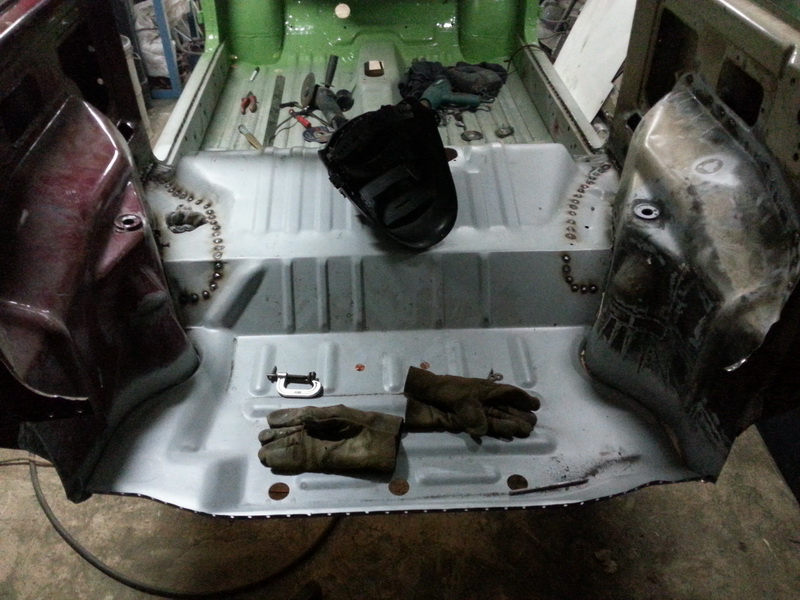

Бедная моя спина... Приваривал сегодня задний пол, все места в согнутом состоянии, а потом еще и под машину пришлось залезть и там чтобы было удобно варить и видеть, что варю в маске пришлось вообще буквой зю изогнуться... А сварки до фига.
И вот пол приварен. Пока не полностью, а только та его часть, которая от лонжеронов и вперед. Сзади пока болтается, на фото можно увидеть зазор, эта часть не приварена, эту часть буду выставлять по двери багажника и панели задка, только когда все станет, можно доварить и пол. Средний пол (который я давно уже приварил) сел на много лучше, а этот пришлось все время подтягивать, подстукивать, в некоторых местах даже сильно, я так думаю потому что не на стапеле все делается, а в воздухе, нет точки отсчета, к которой можно все привязать.

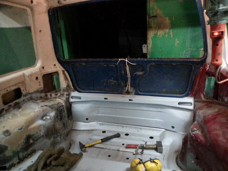

И вот осталась последняя деталь, чтобы замкнуть круг - панель задка, примериваю:
http://www.raceyou.ru/staff/11113/20sen3.jpg
Та блин, все супер! :super: Ну, вроде как после долгого марафона увидел финишную прямую и открылось второе дыхание. Вот и отлично.
Дверь багажника тоже ровно села. С отличным настроением и ноющей спиной валю домой.

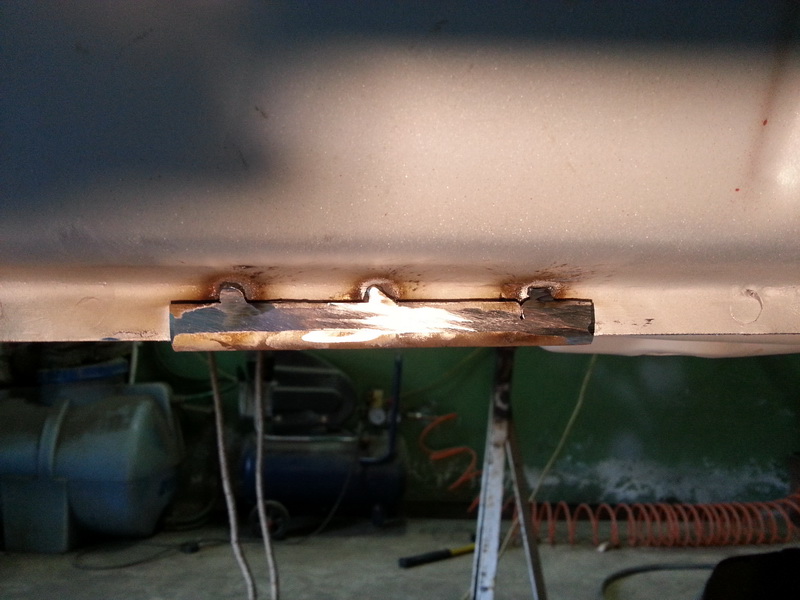

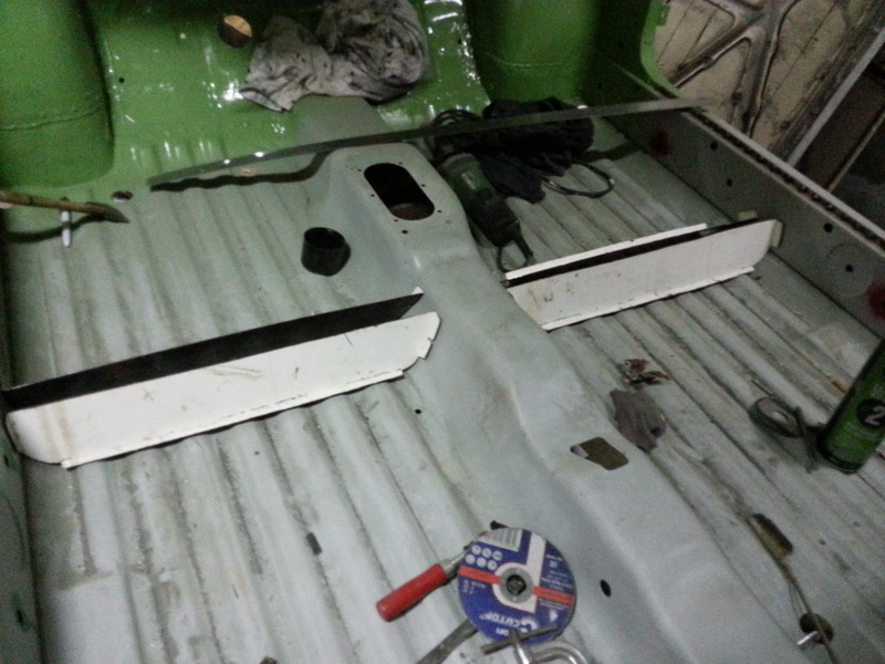

Изготовил усиление под домкрат на заднюю часть:
http://www.raceyou.ru/staff/11113/21sen1.jpg
Приварил, зачистил:
http://www.raceyou.ru/staff/11113/21sen2.jpg

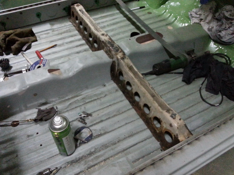

И надо все-таки взяться за перекладину переднего пола. Она такая страшная и гнилая, что я все время ее "обходил" стороной. Но тянуть уже не куда. На вид вроде как ничего:
http://www.raceyou.ru/staff/11113/21sen3.jpg

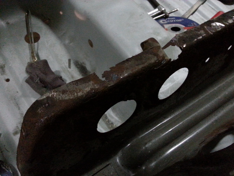

А на деле, по низу она вся гнилая:
http://www.raceyou.ru/staff/11113/21sen4.jpg

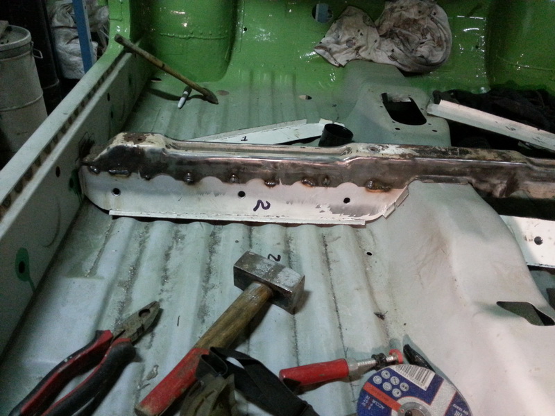

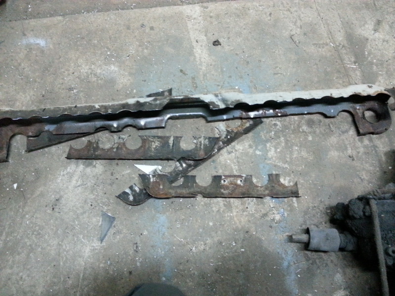

Вырезаю вставки, подгоняю их по форме, чтобы хорошо садились в контуры пола:
http://www.raceyou.ru/staff/11113/21sen5.jpg
Обрезаю лишнее у перекладины (по краям оставляю торчащие куски, это ориентиры, они упрутся при примерке к полу, потом я их срежу):
http://www.raceyou.ru/staff/11113/21sen6.jpg
Примеряю по месту, прихватываю первую вставку:
http://www.raceyou.ru/staff/11113/21sen7.jpg

Доковырял перекладину, зачистил, закрасил изнутри грунтом и краской, сохнет:
http://www.raceyou.ru/staff/11113/25sen1.jpg

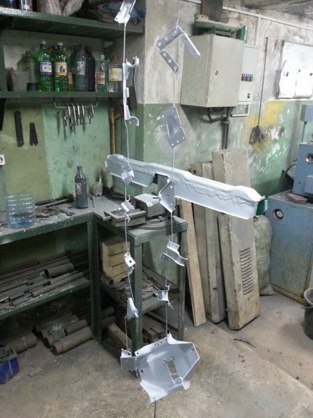

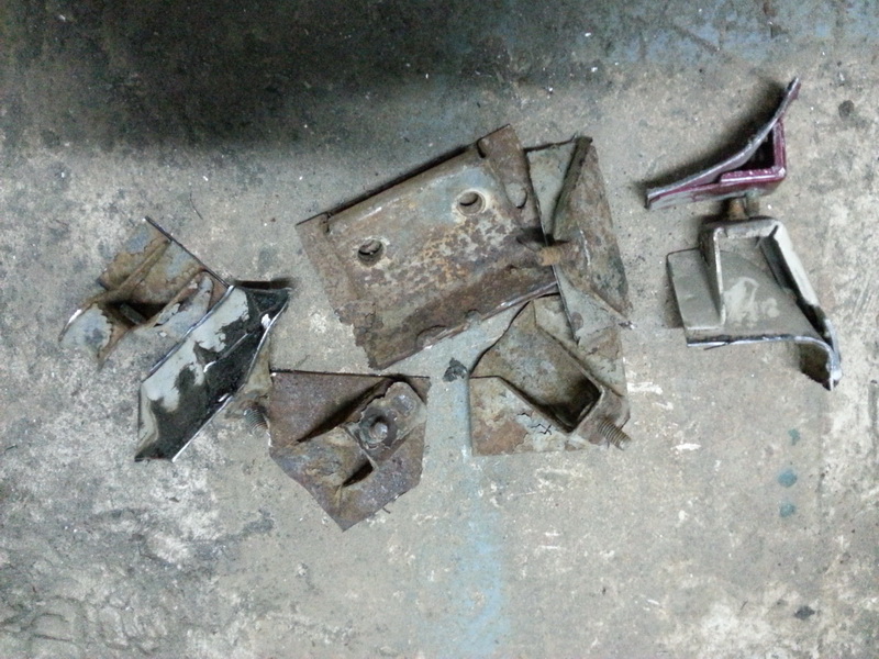

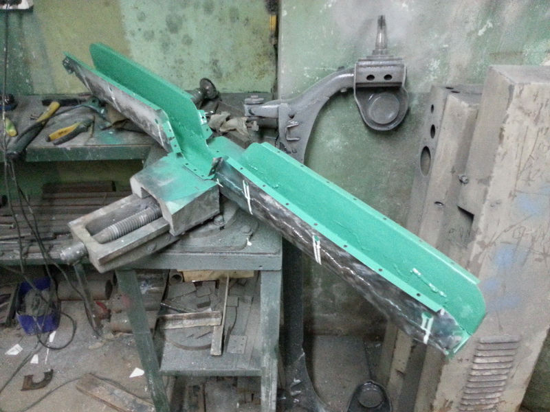

И начинается нудятина номер два (после заплаток): на кузове куча всяких кронштейнов, уголочков и прочих креплений, назовем их "элементы конструкции". Когда я резал старый кузов, все места, где были эти элементы я вырезал и сваливал в кучу и вот пришло время эту кучу разгребать. Надо отделить все эти элементы от старого железа, вытравить ржавчину, некоторые восстановить, кое где отломана или слизана резьба, загрунтовать, покрасить и только потом их можно приварить на новый кузов (на фото не все, часть уже в емкости с преобразователем ржавчины откисает):
http://www.raceyou.ru/staff/11113/25sen2.jpg
Итог дня - все элементы отделены и брошены в емкость с кислотой. Хотя ничего мне не мешает, но сегодня (пишу 26-го числа) в гараж не пойду, устал, сделаю выходной. Как раз железки откиснут подольше. Это конечно отмазка, дел там еще много и без этих железок :)

Железки, которые вчера вытащил из емкости с преобразователем ржавчины за ночь высохли, стали реагировать в влажностью и... опять стали рыжие. Правда это легкий налет, а не годовые отложения, как было раньше. Но красить их все равно нельзя. Закинул их в кислоту обратно. За пару часов отожрутся.

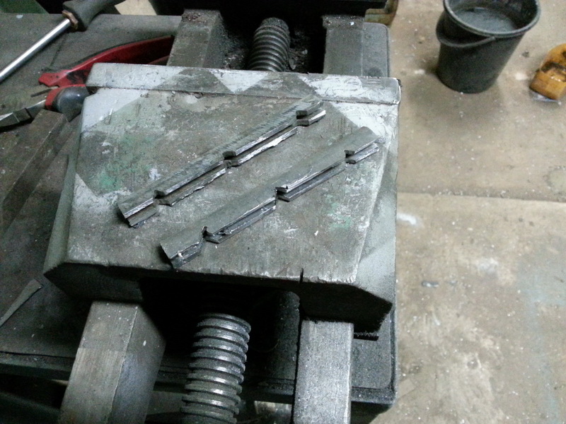

Поприваривал на некоторых "элементах конструкции" отломанные болты и сорванные гайки.

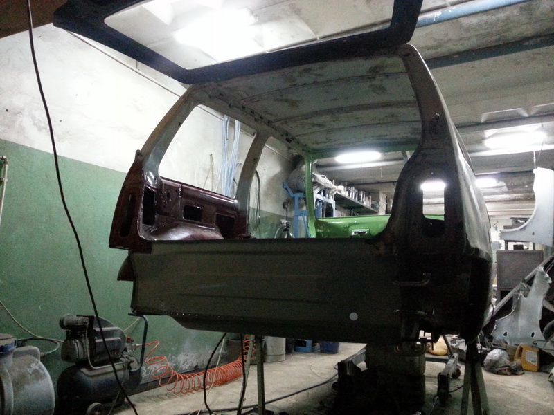

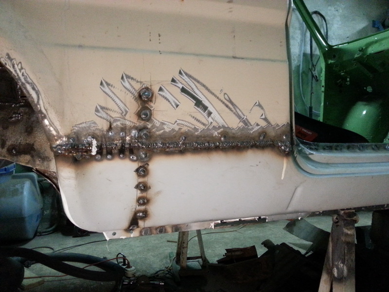

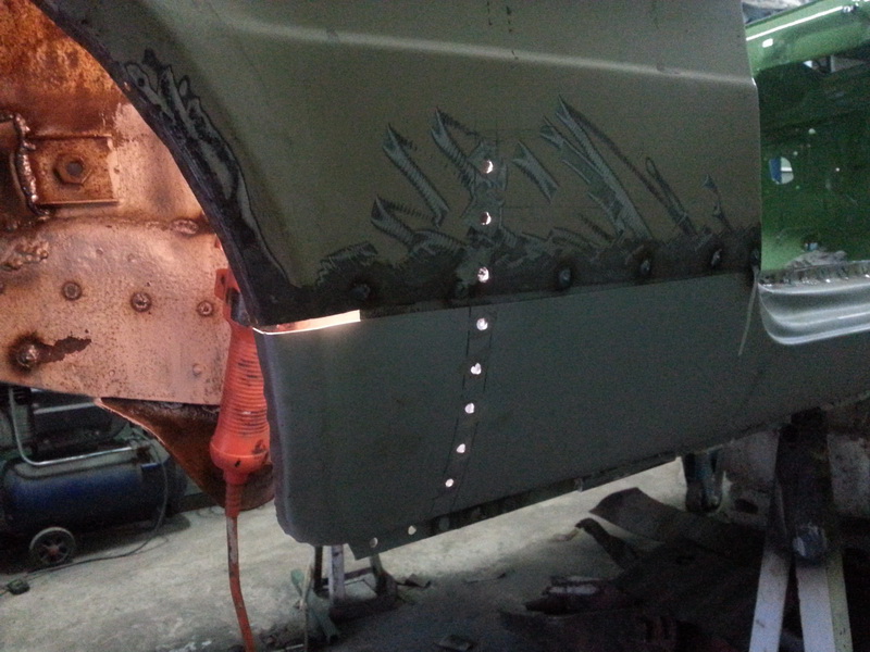

Пока происходит борьба со ржавчиной, занимаюсь правой задней аркой. Подварил порог к крылу, начал колхозить внутри. Там все проржавело, причем детали все трехмерные, с переходами из формы в форму. А мои возможности это геометрия из плоских фигур. Не беда, прорвемся :)
Пригодилась ремонтная вставка (8-е фото сверху), которую я делал давно для левой стороны. Ее пришлось вырезать, т.к. что я там вообще четверть кузова новую приварил. Хорошо, что не выбросил, я ее просто перевернул на другую сторону и она отлично подошла. Крыло и порог "свисали" до этого кто как, а вставка все зафиксировала и геометрия задней нижней части стала ровная. А изнутри все очень упростилось с ней. Броненосец Потёмкин продолжается:
http://www.raceyou.ru/staff/11113/28sen2.jpg

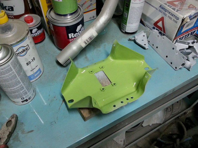

Вытаскиваю железки, феном их высушиваю, протираю растворителем, наношу грунт.
http://www.raceyou.ru/staff/11113/28sen3.jpg
Первый слой грунта наносил кисточкой, тщательно все промазывал, чтобы грунт зашел во все микротрещины, раковины и прочие изъяны поверхности, которых тут полно. Пульвером задуть без вариантов. А это нужно сделать обязательно, т.к. все, что не закрыто грунтом будет ржаветь. А второй и третий слои уже ложил пульвером, чтоб добавить материала. Задул и герметик, грунта хватило. Остался даже. Завтра по плану сварка.

Я использую два грунта, один эпоксидный, второй сварочный. Эпоксидным закрывается вся железка, как обычно, чтобы не ржавела. А если что-то сваривается, то места где будет сварка зачищаю до металла и задуваю сварочным грунтом, это цинковая пудра в очень быстровыветривающемся растворителе, цинк при сварке сплавляется и закрывает место сварки изнутри. Сварочный грунт только для внутренних мест. Т.е. те поверхности, которые друг к другу прикладываются покрыты цинком. А снаружи ничем не покрыты, потому что потом все зачищаю и заново грунтую места сварки.
Если детали сварить, то внутрь потом уже никак не залезть и не закрасить. Это предварительное грунтование получается. Пока есть доступ. Потом конечно же еще раз все грунтовать.

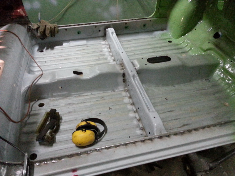

Приварил перекладину:
http://www.raceyou.ru/staff/11113/29sen2.jpg

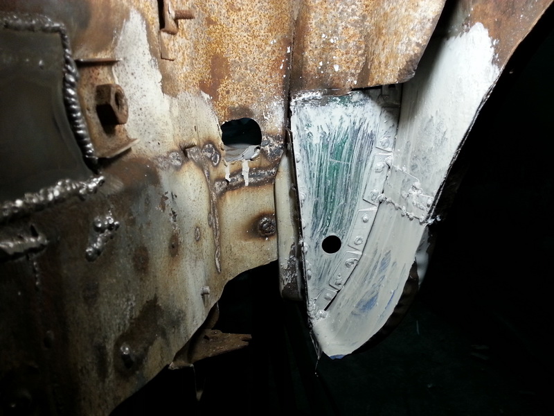

Продолжаю заниматься аркой, доварил крыло к порогу, стало все тут очень жестко, мне нравится:
http://www.raceyou.ru/staff/11113/29sen3.jpg
http://www.raceyou.ru/staff/11113/29sen4.jpg
