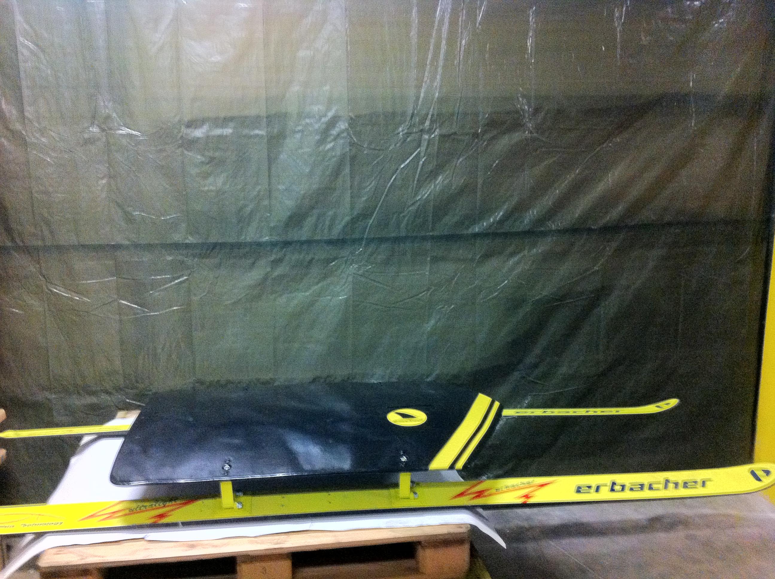

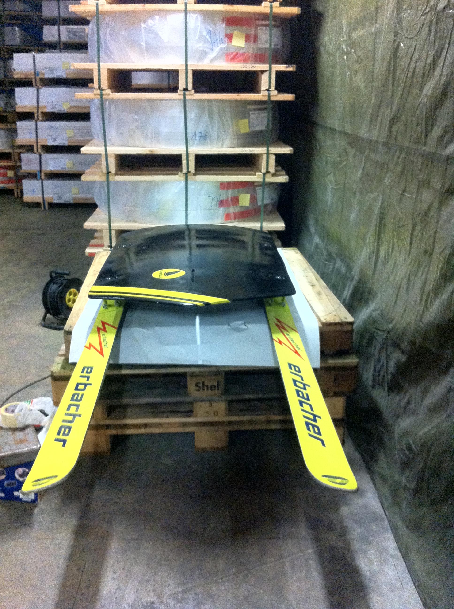

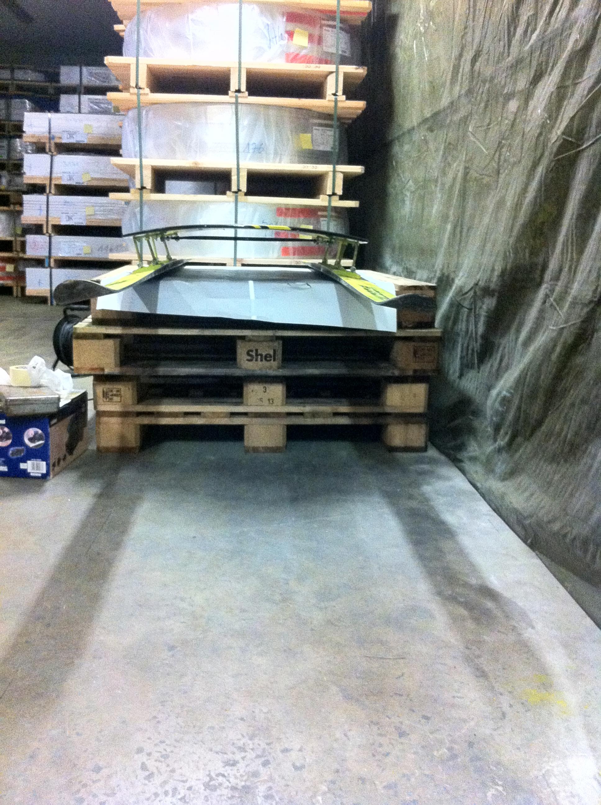

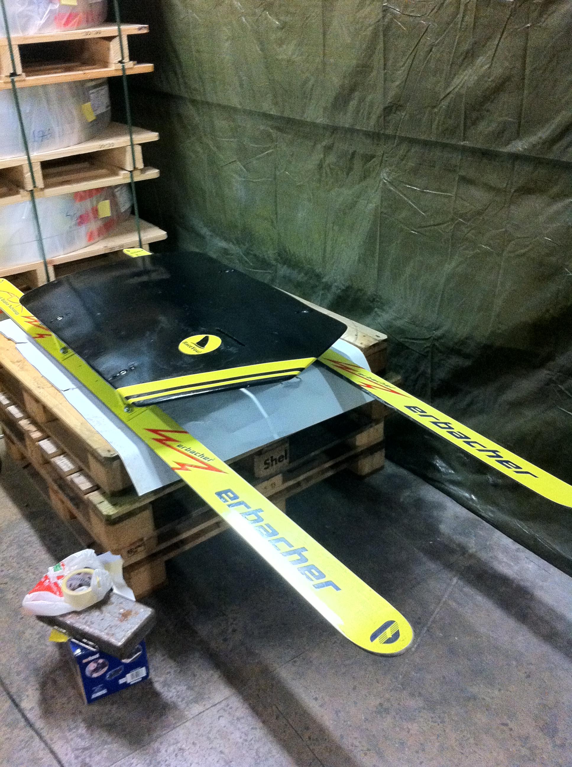

Сегодня докрасил, приладил стяжки итд.
Вес всего сняряда 18,3 кг. Лыжи весят 3,8 кг каждая (с прикрученными площадками для стоек. Соответственно, корпус со стойками 10,7 кг.
При манимальной затяжке стяжек, ширина между краями лыж 77 см.

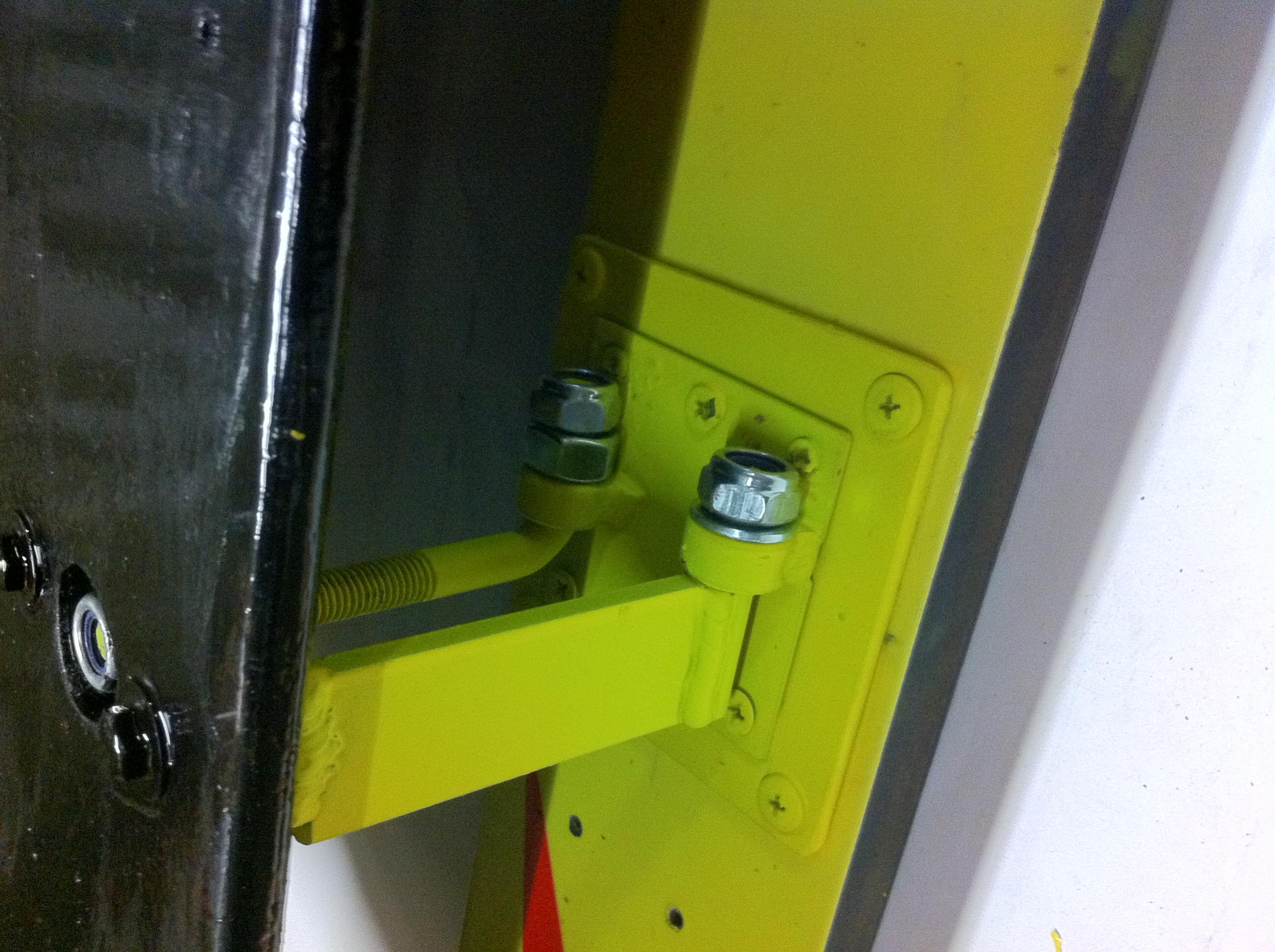

На фото - минимальная возможная закантовка (верхняя гайка вровень с регулировочной шпилькой).
Для шарнира пропилил щель 9 мм шириной. Кстати, вопрос - какого минимального диаметра должны быть шайбы под шарниром (под гайкой и под шарниром) чтобы его не вырвало из фанеры? Понимаю, что вроде как диаметра шарнира должно хватать, но всё же. Буду юзать шарнир с карданом, чтобы было меньше нагрузки на фанеру, при лежащей мачте. Да и на морозе, к резинкам доверия нету...
Площадки под стойки прикручивал через сендвич (4мм) для отделки стен (1 мм люминь, 2 мм пластмасса, 1 мм люминь). Шурупы вошли хорошо. Закручивал без скрипа, но, практически, до упора (при сверлени отверстий в лыже обнаружил, что толщина верхнего слоя лыжи 10мм. Поэтому обошёлся без эпоскидки.
Бюждет - какие 100 евро... не больше. (без паруса и шарнира).
Петли буду крутить из сртопы для крепления груза.Благо, этого добра навалом...
Вроде всё. ОСТАЛОСЬ ДОЖДАТЬСЯ СНЕГА. При температуре за бортом +8 оптимизма маловато... Но вроде как в конце недели обещают похолодание.
